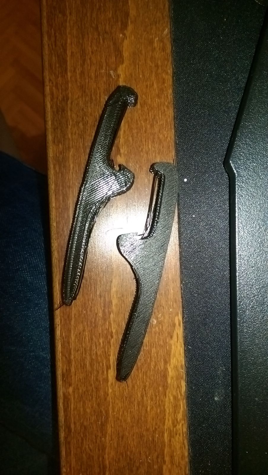

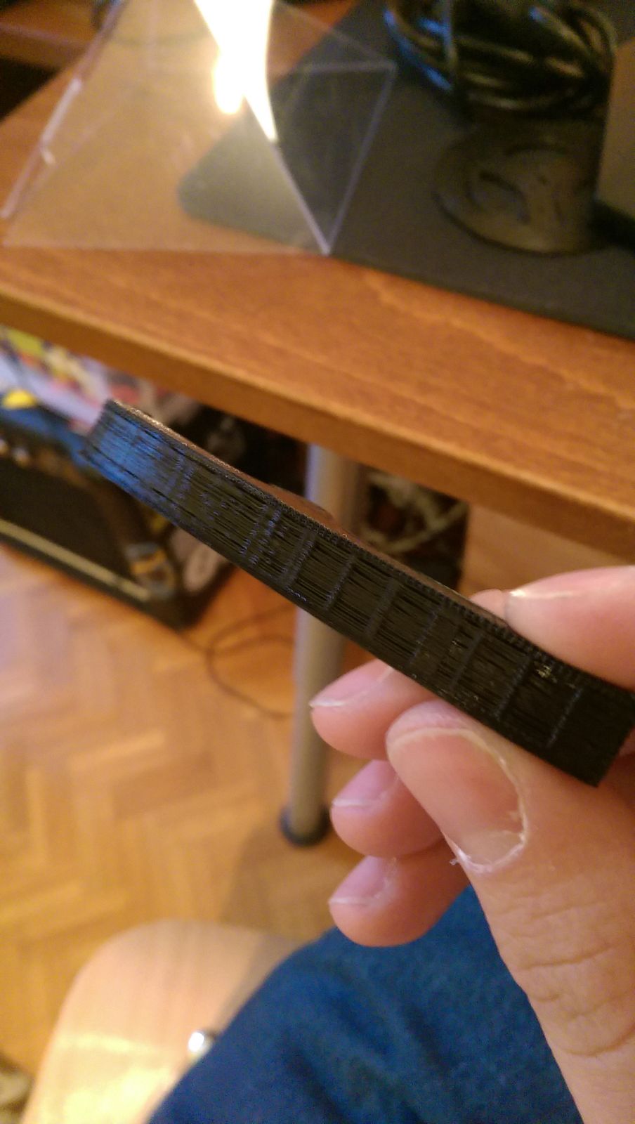

    Salut ! J'ai encore une fois retendu mes deux courroies, çela va un peu mieux mais j'ai toujours des pièces très grossières, on le voit surtout sur le côté de la pièce. J'ai essayé d'imprimer la même pièces deux fois d'affilé et les erreurs sont les mêmes sur les pièces, je commence un peu à désespérer.... Pour info, le modèle imprimé est celui-ci http://www.thingiverse.com/thing:132632 Je l'avais déjà imprimé sans problème avant le changement de bobine ayant entraîné le "dérèglement" de la D200 (photo en rouge au début du post)

    Salut! J'ai essayé de régler au mieux la courroie, les choses vont un peu mieux mais je suis encore loin de ce que j'avais avant... Est-ce que cela serait possible que le problème vienne d'un moteur, ou d'un des roulements linéaires ? Merci encore pour ton aide

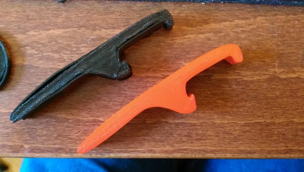

    Bonjour. Désolé de ne pas avoir répondu plus tôt mais j'ai dû partir, et depuis je n'ai pas eu accès à mon imprimante 3D vu que je ne suis pas chez moi. Bref, je n'ai pas compris comment mais le problème est résolu (en partie) J'ai lancé une impression via une tablette android connectée en otg à la D200 via une application qui se nomme GCODE PRINTER. Et là, miracle, l'impression se déroule sans problème et tout se passe bien. Depuis je n'ai pas pu réessayer une impression via carte SD mais je vous tiendrais au courant dès que je rentrerai à la maison. Merci encore pour tous les conseils.

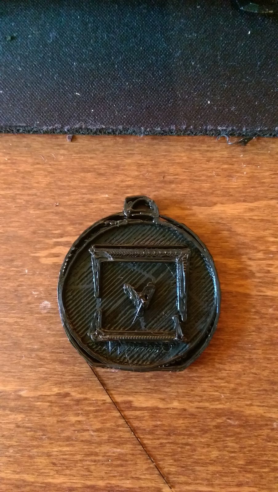

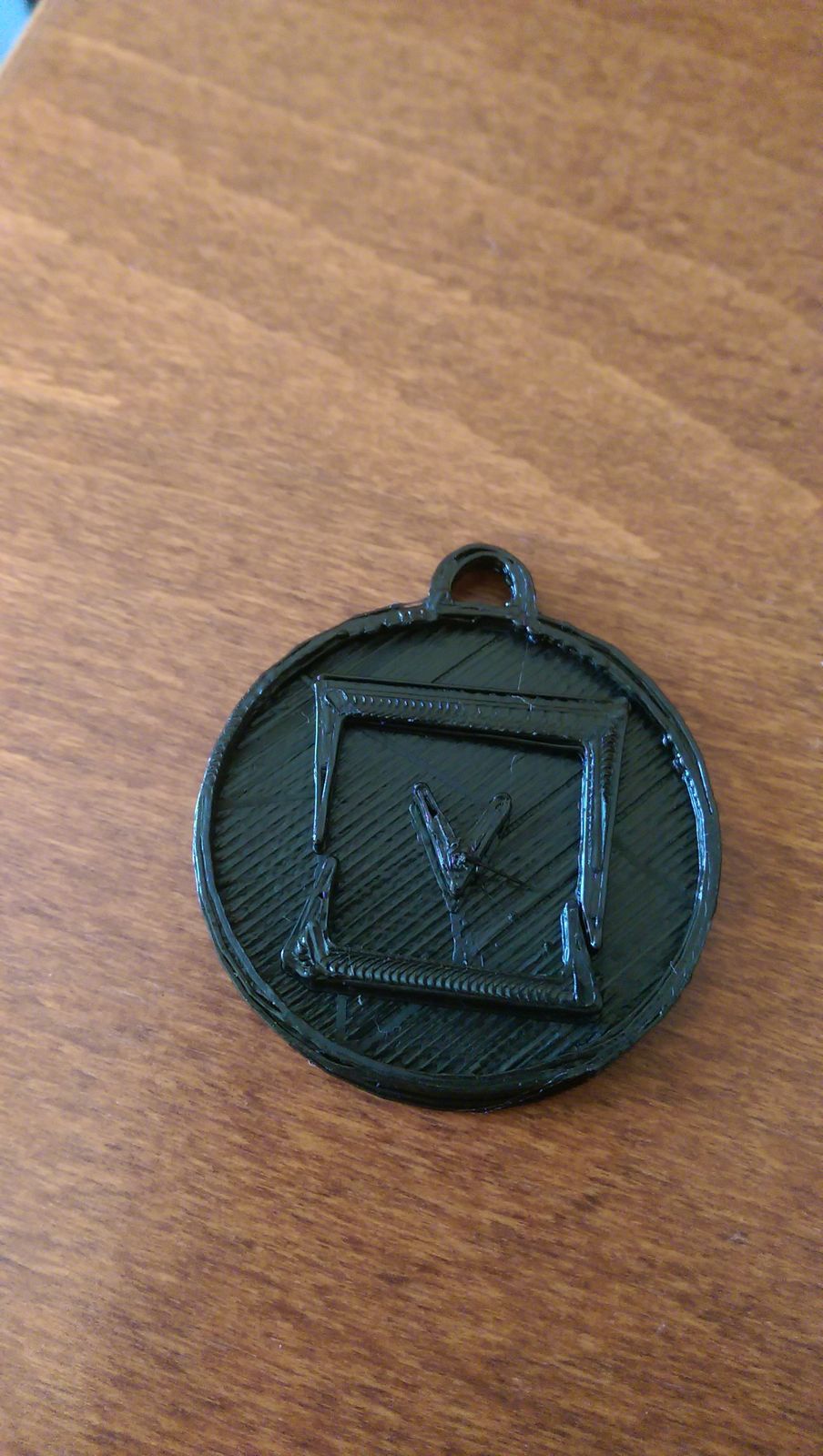

  10. Bonjour à tous. Hier soir j'ai changé ma bobine octofiber par une bobine colorfabb PLA sur ma D200 Depuis que j'ai commencé à imprimer avec, c'est une catastrophe, et impossible pour moi de trouver d'où ça vient. J'ai d'abord pensé à un problème de température puis je me suis rendu compte que même les faces de correspondaient pas à ce que l'imprimante est censée faire. Ci-joint des photos des impressions (noir pour les nouvelles impressions et rouge pour les impressions correctes) Merci d'avance. Alban
