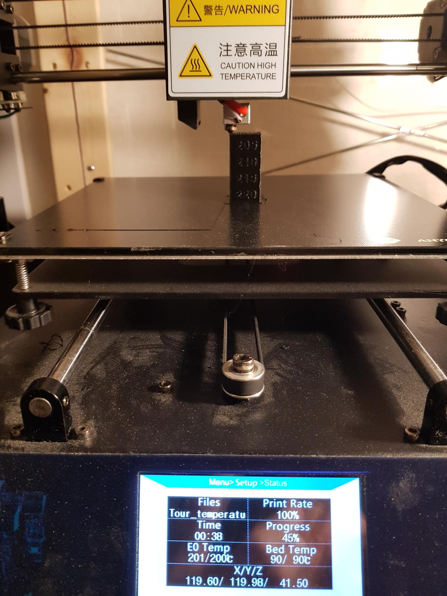

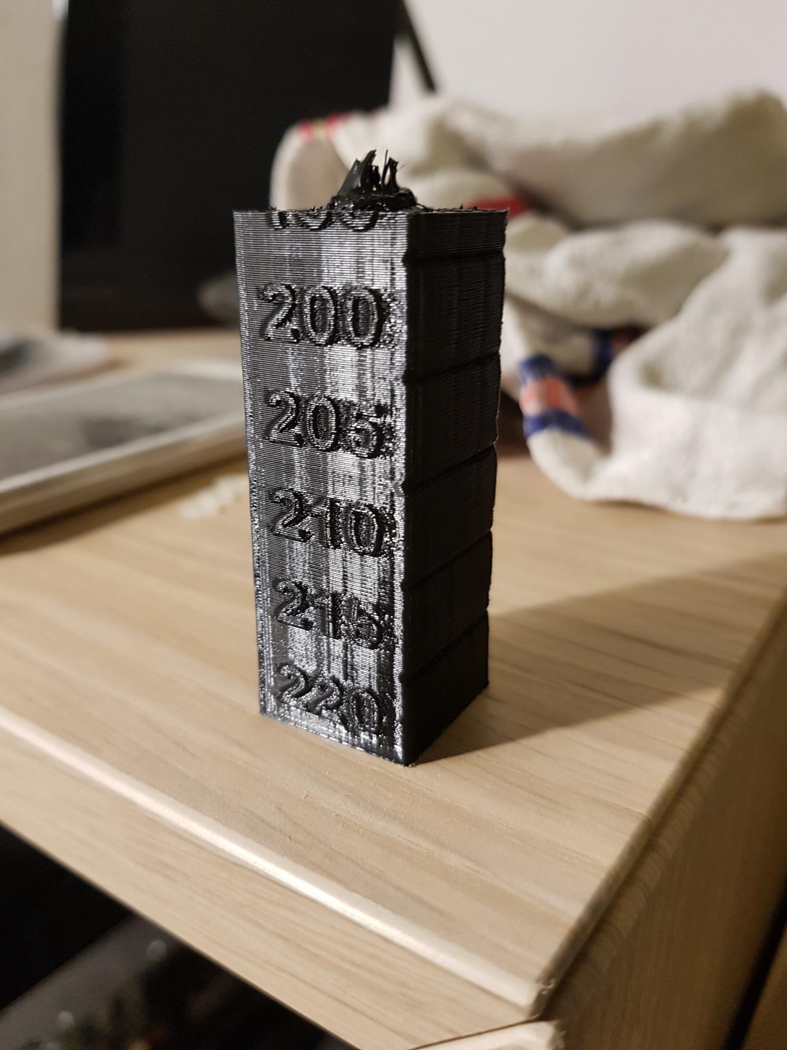

  8. J'ai trouvé une tour de T° a imprimer comme tu as dit et ça me rend encore plus confus. Comme elle a bien réussit a imprimer (C'est pas finit mais bon) j'ai pri une photo ci joint avec les paramètres en cours. Il a commencé a imprimer a 220 et donc reduit peu a peu, ok. Par contre le bed a 90° ca me semble vraiment beaucoup ... Je vois pas trop de difference entre les couches, par contre on voit bien le chemin de home vers la piece qui a laissé un filament sur le bed, d'habitude ca se colle à la buse, donc la c'est un progrés, même si il est pas regulier, et y a eu un decollement aussi sur la droite sur le plateau qui prepare la piece. Sans doute a cause d'un paquet de PLA encore mais j'ai pas vu. Edit: Bon l'edition a pas été au bout, à 195° la buse a fait un paquet et a collé a la tour qui elle s'est decollée du support donc j'ai du interrompre. Mon bed et ma buse doivent donc être trop froid pour ce type de PLA je vais tenter avec 210/70° pour voir.
