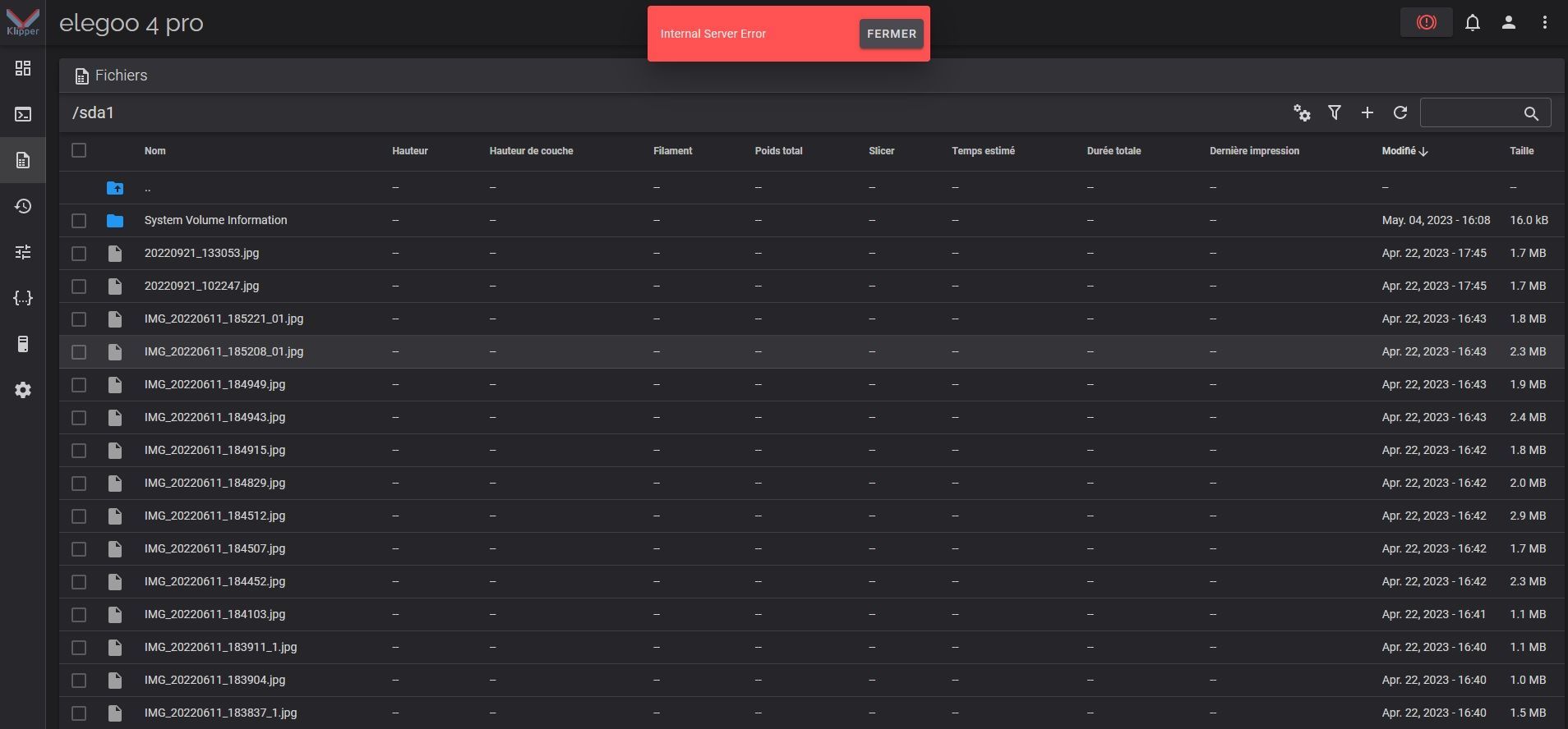

Bonjour, je viens de faire l acquisition de cette nouvelle imprimante sous Klippers donc je débute, je l'ai mise en réseau et en tapant l'adresse 192.168.1.XX j'ai accès a tous les paramètres. Tous fonctionne correctement sauf l envoie de fichier STL sur la clef USB. Voici ce que je fais je clique sur la gauche sur l’icône fichier je vois bien ma clef USB je vais sur le + en haut a droite cela me demande Uploaded ca me demande mon fichier STL je le sélectionne et là ça mets internal server error. Avez vous une idée du problème merci d'avance.

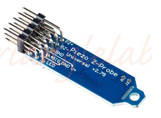

merci quand même a toi, je n'arrive a trouvé la bidouille, Ayant aussi un BLtouch (il n’était pas connecter en même temps que le piezo), je vais donc passer par lui, aurais tu une version marlin avec les fichiers configuration.h et configuration.adv.h adapter a ma carte Skr mini E3 V1.2 TMC2209 (soudé a la carte). Si tu as un fichier firmware déjà fait je le prendrai mais je veux comprendre un peu aussi Marlin donc les deux fichiers configuration.h et configuration.adv.h me seront bien utile. Là ou j'ai des lacune c'est la configuration des TMC2209 comme tu me la fais remarquer dans ton premier post (mais tu n’actives pas bon nombre de leurs fonctionnalités dans ton configuration_adv.h (TMC_DEBUG, HYBRID_THRESHOLD, MONITOR_DRIVER_STATUS, …).). La j'avoue je comprend rien Pour info je vais connecter le BLtouch sur le Probe et le Z Stop de la carte. Encore merci pour tes reponses -

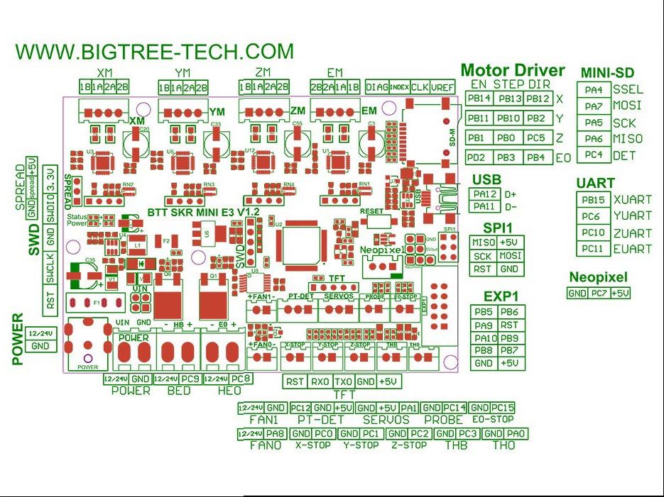

Oui je comprend bien mais quand je fais un G28 il fait bien l auto home et après je lui demande un G29 et voila le résultat la buse se déplace devant a gauche sans faire de palpation du plateau). il y a sans doute une ligne dans un des 2 fichier mais je vois pas ou. Aujourd'hui >>> g28 SENDING:G28 echo:busy: processing echo:busy: processing echo:busy: processing echo:busy: processing echo:busy: processing echo:busy: processing echo:busy: processing echo:busy: processing echo:busy: processing echo:busy: processing echo:busy: processing >>> g29 SENDING:G29 echo:busy: processing Error:Probing Failed [ERROR] Error:Probing Failed -
32 bits Configuration ender 3 pro + Skr mini E3 V1.2
luc71160 en réponse au topic de luc71160 dans Électronique
Bonjour, et merci de ta reponse non pour l’écran c'est un oubli, pour ce qui est de la commande 420 S1 voici le résultat, il me semblait que j'avais bien activé dans les fichiers l'Autoleveling. voici le résultat de la commande M420 S1 SENDING:M420 echo:Bed Leveling OFF echo:Fade Height OFF >>> m420 s1 SENDING:M420 S1 echo:Invalid mesh. Error:Failed to enable Bed Leveling [ERROR] Error:Failed to enable Bed Leveling echo:Bed Leveling OFF echo:Fade Height OFF a mon avis il y a une erreur dans l'un des fichier mais je sais pas ou. -
Bonjours, cela fait maintenant 15 jours que je suis a la recherche d'une solution de cette configuration, j'ai bien placé les piezo sous le bed de l'imprimante , bien relier les câble sur le Piezo z-Probe v2.75 (3x 2fils) il reste a relié le Piezo z-probe a la carte mère de l'imprimante (Skr mini E3 V1.2) avec 3 fils (2 étant branché sur le Z stop (Gnd - PC2) et le fil du signal sur un 5v (je les mis sur le SPI1 je l'ai testé aussi sur le TFT cela fais pareil). J’ai téléchargé le dernier Marlin 2.07.2 (j'ai aussi essayé le bugfix) et pris la config pour la carte et j'ai modifié les fichiers configuration.h et configuration. adv.h (je vous mets les 2 fichiers) je mets le firmware dans l'imprimante et elle démarre nickel.Je fais un Auto home la buse viens se mettre au milieu du plateau et fais bien la palpation (elle a bien testé X et y avant), maintenant je lui demande un level bed, elle refait un auto home et après la buse viens se placer devant a gauche du plateau sans faire une palpation du plateau au lieu de faire les 9 point de palpation. La question est donc pourquoi impossible de faire un level bed, y a t il une erreur dans mes fichier J'ai fais quelque teste sur pronterface M503 M420 M119 voici les résultat Connecting... Printer is now online. >>> m503 SENDING:M503 echo: G21 ; Units in mm (mm) echo: M149 C ; Units in Celsius echo:; Filament settings: Disabled echo: M200 S0 D1.75 echo:; Steps per unit: echo: M92 X80.00 Y80.00 Z400.00 E5455.00 echo:; Maximum feedrates (units/s): echo: M203 X500.00 Y500.00 Z5.00 E25.00 echo:; Maximum Acceleration (units/s2): echo: M201 X500.00 Y500.00 Z100.00 E5000.00 echo:; Acceleration (units/s2): P<print_accel> R<retract_accel> T<travel_accel> echo: M204 P120.00 R120.00 T500.00 echo:; Advanced: B<min_segment_time_us> S<min_feedrate> T<min_travel_feedrate> J<junc_dev> echo: M205 B20000.00 S0.00 T0.00 J0.08 echo:; Home offset: echo: M206 X0.00 Y0.00 Z0.00 echo:; Auto Bed Leveling: echo: M420 S0 Z0.00 echo:; Material heatup parameters: echo: M145 S0 H195 B65 F255 echo: M145 S1 H240 B110 F255 echo:; PID settings: echo: M301 P21.73 I1.54 D76.55 echo:; Z-Probe Offset (mm): echo: M851 X0 Y0 Z0.00 echo:; Stepper driver current: echo: M906 X580 Y580 Z580 echo: M906 T0 E650 echo:; Driver stepping mode: echo: M569 S1 X Y Z echo: M569 S1 T0 E >>> m420 SENDING:M420 echo:Bed Leveling OFF echo:Fade Height OFF >>> m119 SENDING:M119 Reporting endstop status x_min: open y_min: open z_min: open pour moi le piezo fonctionne bien mais pourquoi l'imprimante refuse de faire le bed leveling alors que c'est bien autorisé dans le fichier configuration.h. Dans l'attente de vos retours je vous souhaite une bonne journée Configuration_adv.h Configuration.h

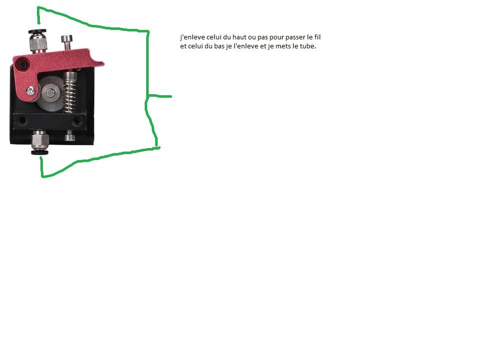

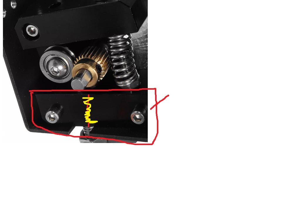

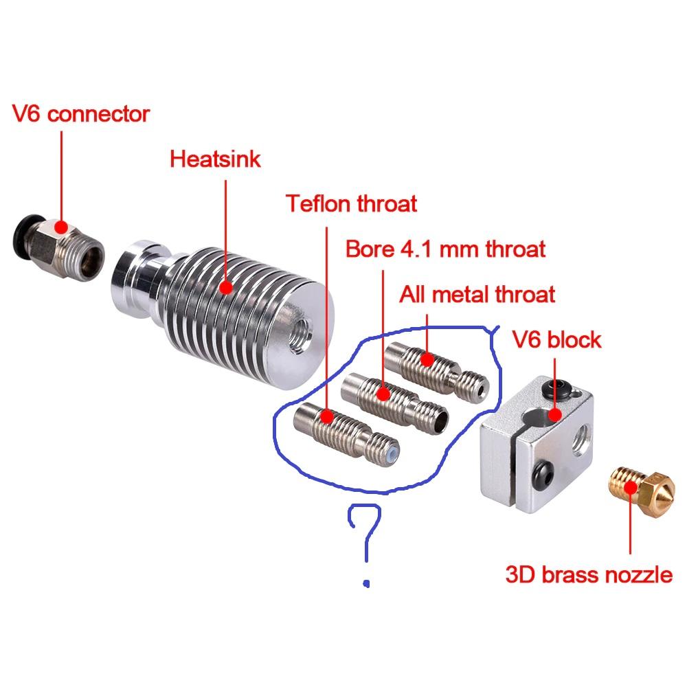

merci de votre réponse mais j'ai du mal formuler ma demande, la buse le tube fileté et le corps de chauffe j'en ai, la ou il y a eu problème c'est que le tube ou passe le fil est cassé dans la parti inférieur noir de l'extrudeur donc je suis a la recherche de la parti noir entourer en rouge sur la première photo la ou j'ai mis des rayure jaune c'est le pas de vis ou passe le tube fileté qui est cassé dedans et impossible a enlevé. le filetage ou va se loger le tube fileté est mort. -

Bonjour, je viens de commencer a imprimer avec mon imprimante Anet A8, je n'ai pas eu de problème sauf qu'au moment de changer de fil pour la première fois cela ne c'est pas très bien passer, au moment de mettre une nouvelle bobine le fil ne s enfoncer pas pas après démontage je me suis aperçu que l'ancien fil c’était cassé a ras donc changement de la buse et du tube mais impossible d'enlever le tube du bas de l'extrudeur il force dans le pas de vis et il c'est casser a l’intérieur (voir photo 1) , j'ai cherché sur le net juste la parti basse de l'extrudeur mais je n'en ai pas trouvé j'ai trouvé un extrudeur entier (voir photo 2) mais je sais pas si je peux l'utiliser car il est prévu pour il me semble pour qu'il soit déporté mais je me suis dit que si j’enlève les embouts du haut et du bas cela peut le faire. j'ai pas envi de racheter une tête entière avec le moteur. je passerai je pense plus tard après avoir compris un peu mieux cette imprimante au système déporté E3DV6, je sais il faudra que je change la carte mère (j'ai déjà tout) mais avant de modifié cette imprimante je souhaite la comprendre encore un peu mieux. dernière question quand j changerai pour le E3DV6 il y a différent type de tube (voir photo 3) lequel il faudra (teflon pas teflon plus grand?. merci d'avance. Ps: je sais cette imprimante est assez vieille mais pour m'entrainer cela le fera. -
