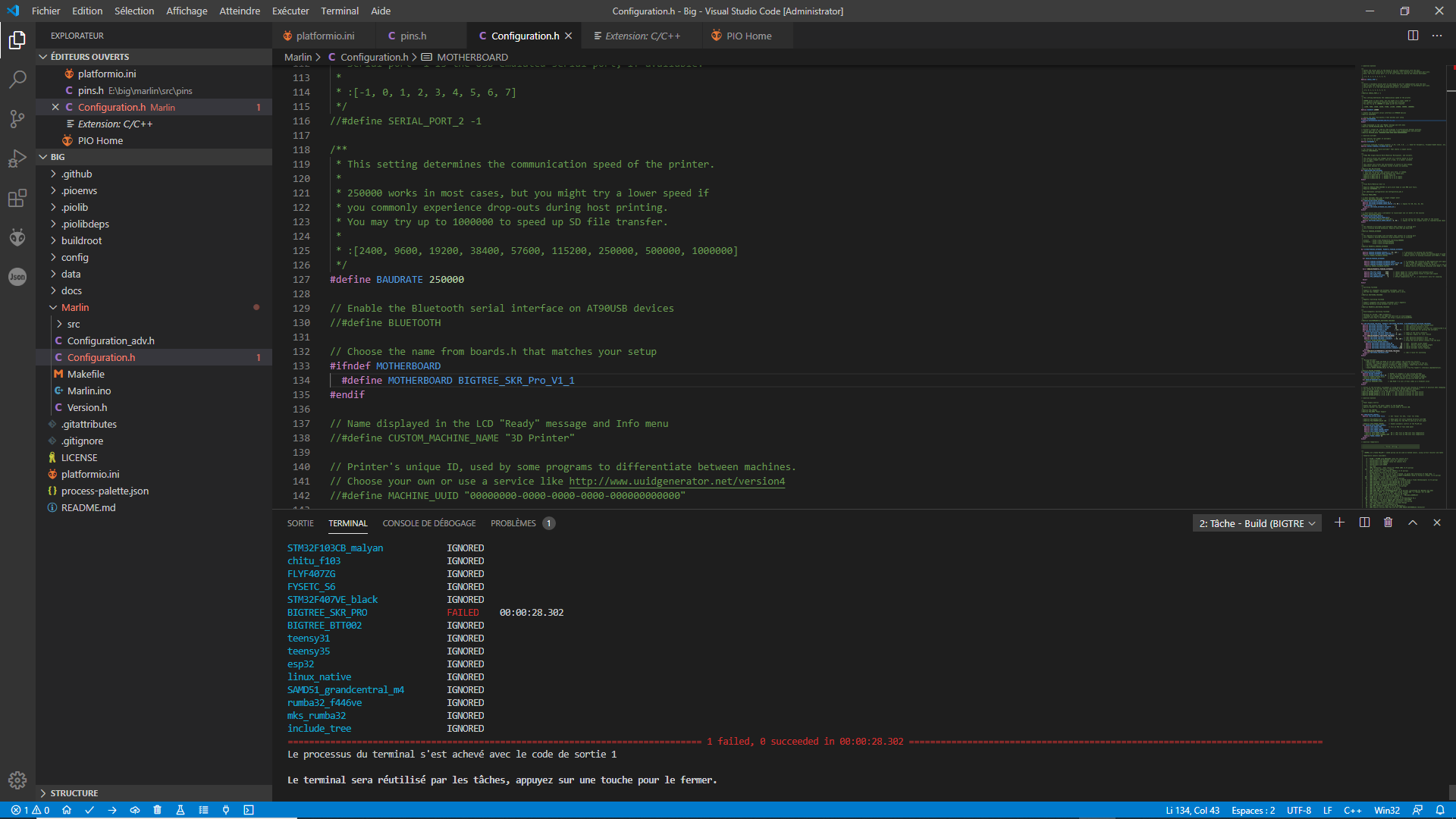

  1. Bonjour, j’essaye de configurer la SKR PRO avec des TMC2130 et je crains de faire une bêtise ! si quelqu’un a déjà configuré les 2130 en mode STEP/DIR, je pense qu’il faut souder un strap sur le TMC et comment positionner tous les cavaliers ? Cordialement. FF
  2. Bonjour, Un grand merci à Mimill et particulièrement à Lion02 ! Aprés 164682 compiles sans succés j'y suis arrivé en appliquant cette modif : https://github.com/MarlinFirmware/Marlin/commit/04eab3821e6d95fba81970c02b7ba4e7e32bfd9b - platform_packages = framework-arduinoststm32@>=3.10700.191028 + platform_packages = framework-arduinoststm32@3.10700.191028
  3. Bonjour, Lorsque que je compile avec les fichiers de Lion02, j'ai un paquet d'avertissements ! Je joint un fichier texte. Si une âme charitable pouvait me renseigner ! Me manque-t-il une extension dans VsCode ?.... Compi_Lion02.txt
  4. Bonjour, Depuis plus d'une semaine je galère avec VScode pour générer un .bin pour SKR_Pro ! J'ai essayé les fichiers de Lion02, Poisson21. J'ai suivi à la lettre les tutos sur Youtube et j'ai toujours des erreurs ! Je patauge....
  5. ça ne fonctionne pas ! j'ai essayé tes fichiers et ceux de poisson21 et rien ne va ! J'ai peut être un souci d'environnement sous VsCode que je ne maîtrise pas ! Si je ne trouve pas..... direct poubelle ! Merci quand même de m'avoir accordé du temps !
  6. Merci c'est sympa ! Tu peux m'envoyer aussi ton fichier Platformio.ini ? Cordialement.
  7. Merci. A la compilation j'ai un message d'erreur : BIGTREE_SKR_PRO FAILED 00:00:02.656 Je ne comprend pas pourquoi !
