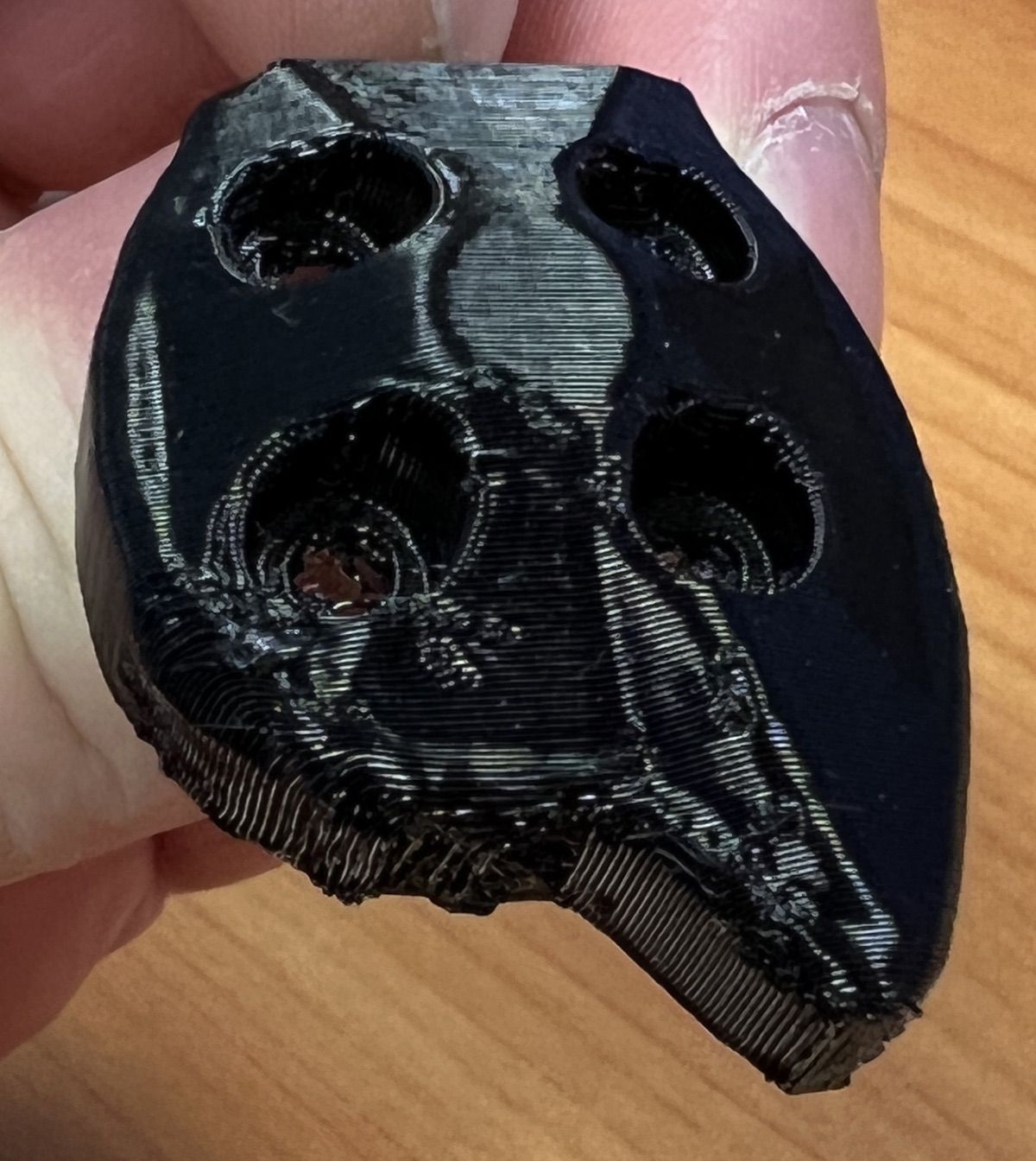

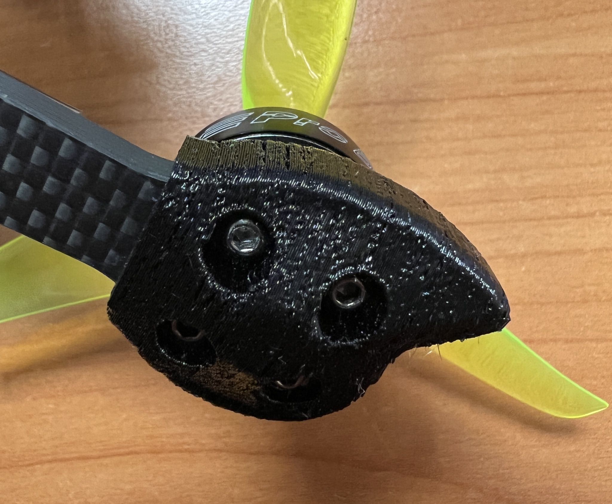

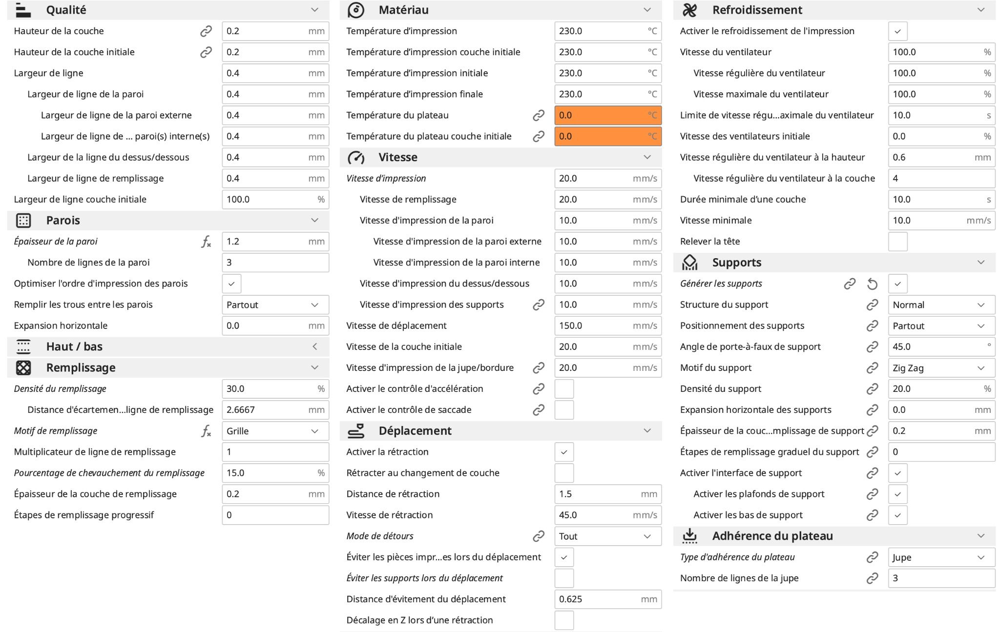

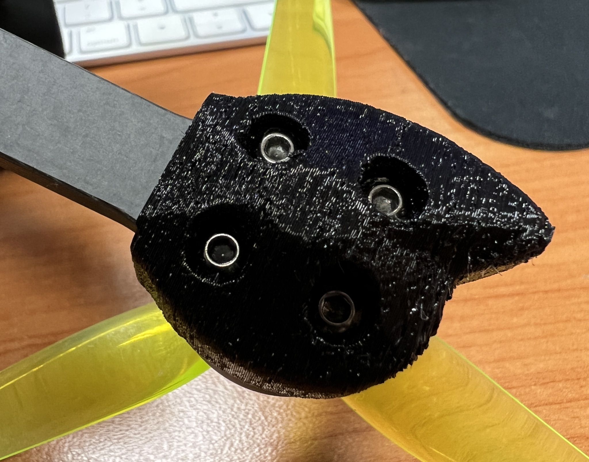

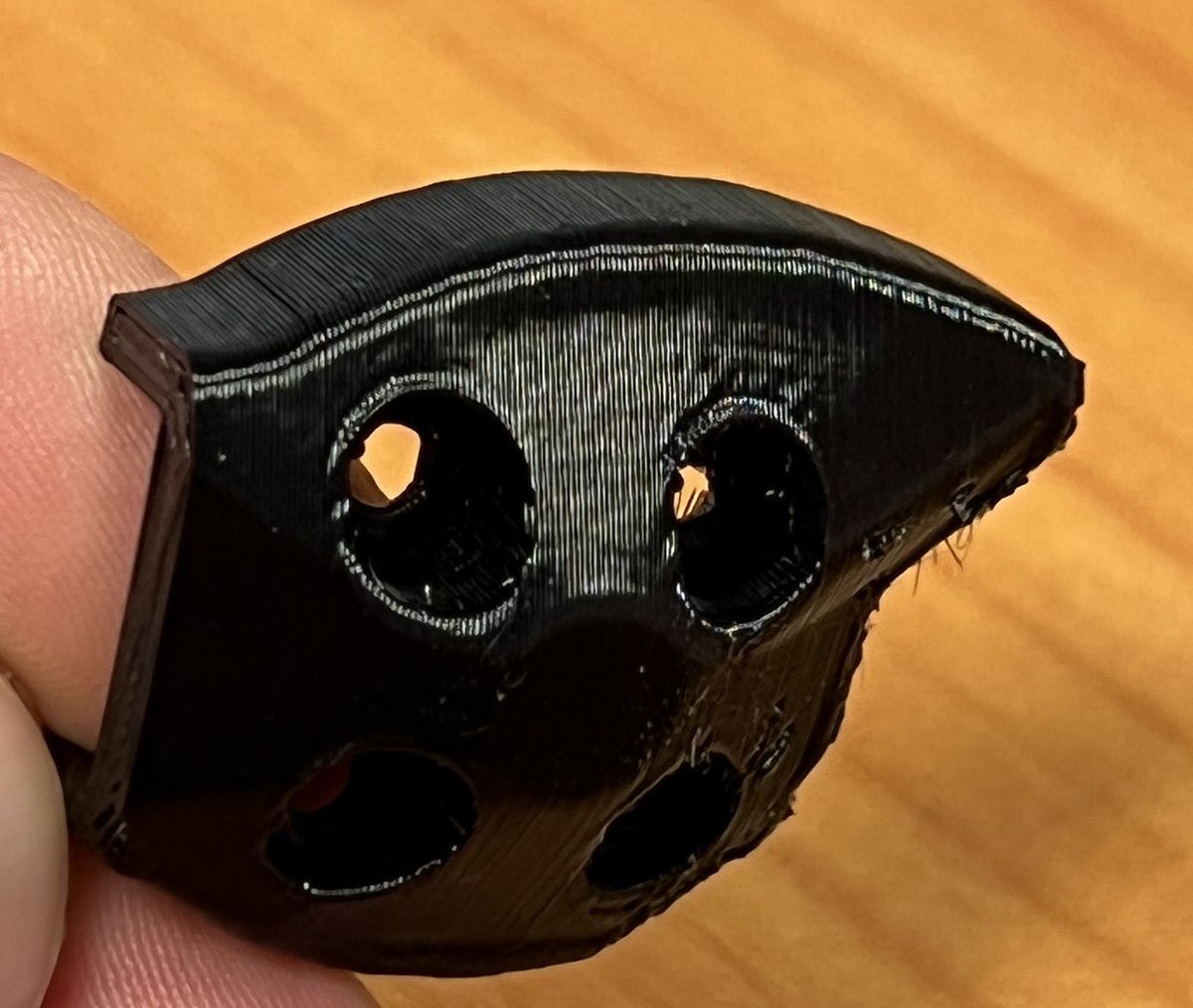

  4. Bonsoir à tous, Je viens de me lancer dans le TPU et pour l'instant j'obtient des résultats plus ou moins satisfaisant. Plus parce que j'arrive à sortir quelque chose. Moins parce que j'ai l'impression d'avoir comme des petites boules dans mes print. Ce n'est pas lisse Avez-vous une idées d'ou ça peut venir? Je vous glisse une photo d'un print d'aujourd'hui et mes paramètres Cura Le PTU c'est du Amazon Basic Merci pour votre aide.
