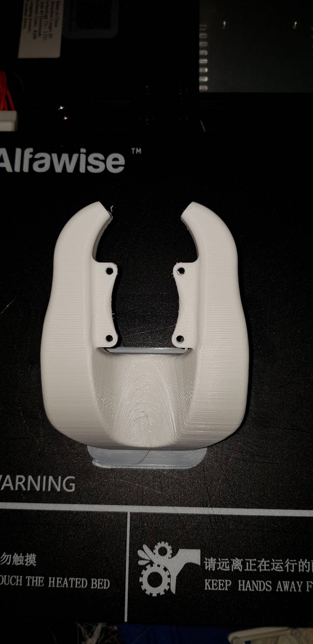

  2. Bonjour, Essai n°1 J'ai essayé déjà 2 fois d'imprimer le fang en monobloc. Je rencontre 2 échecs. Le premier a été imprimer avec support que je n'arrive pas à retirer. Le deuxième sans support mais beaucoup de défauts . J'ai regardé plusieurs tutos afin de bien positionner le fang dans cura mais je n'y arrive pas à avoir quelque chose de correct. Je possède une U30 Pro. Une personne aurait directement le fang de près en gcode afin de voir les réglages de celui ci. Cordialement
