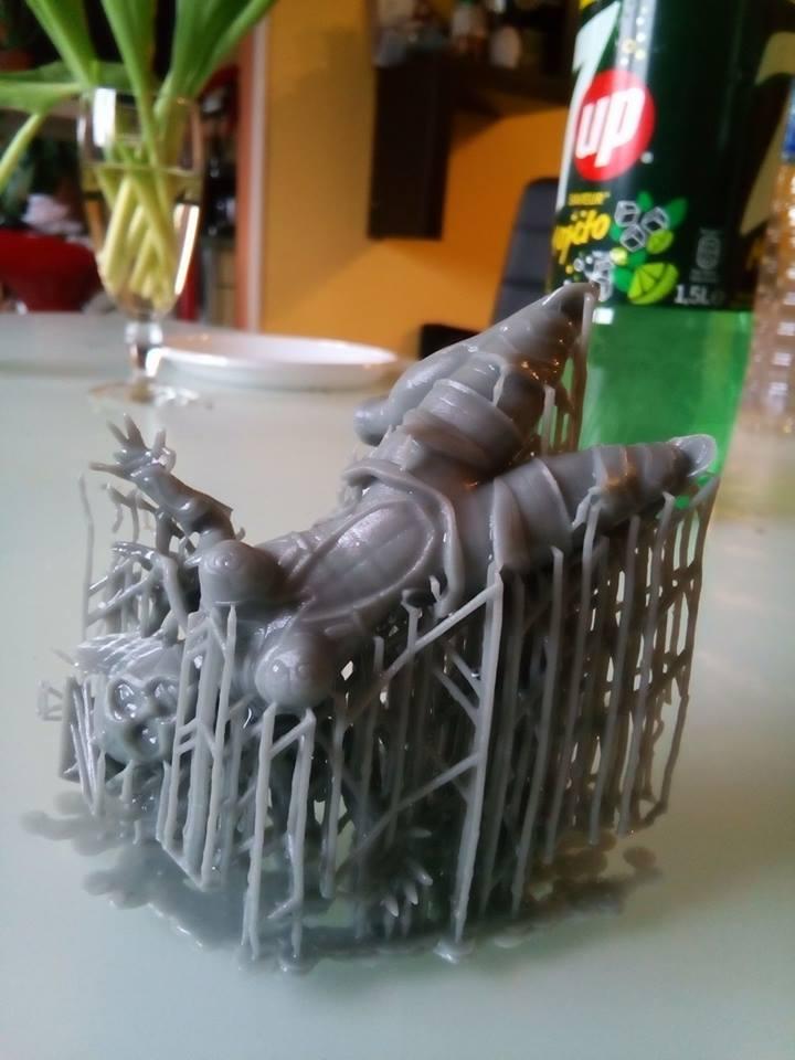

  15. oh que si, je suis en plein dedans, la figurine sur la micromake

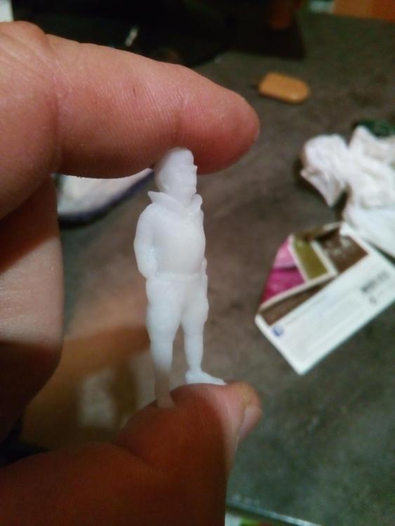

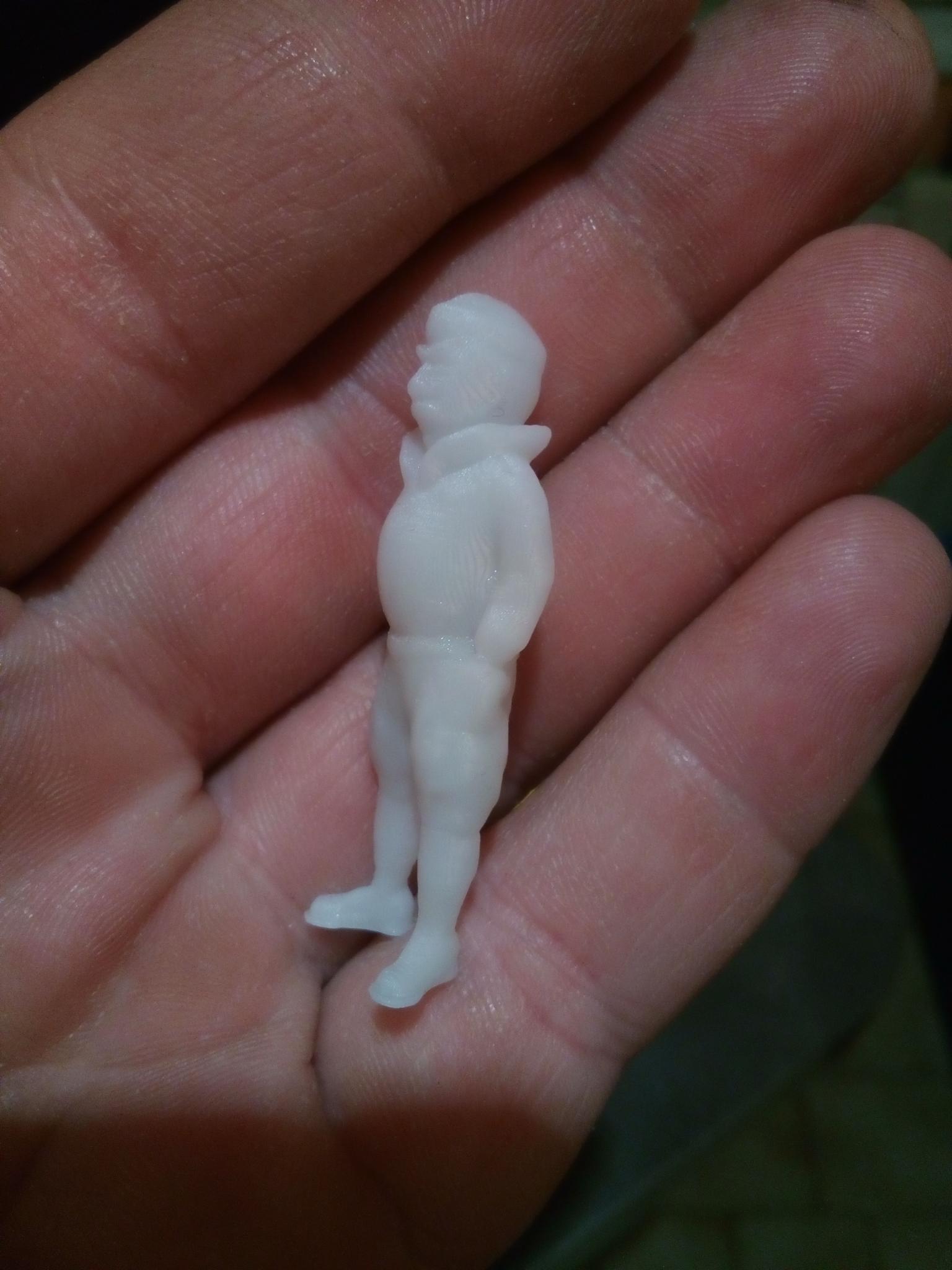

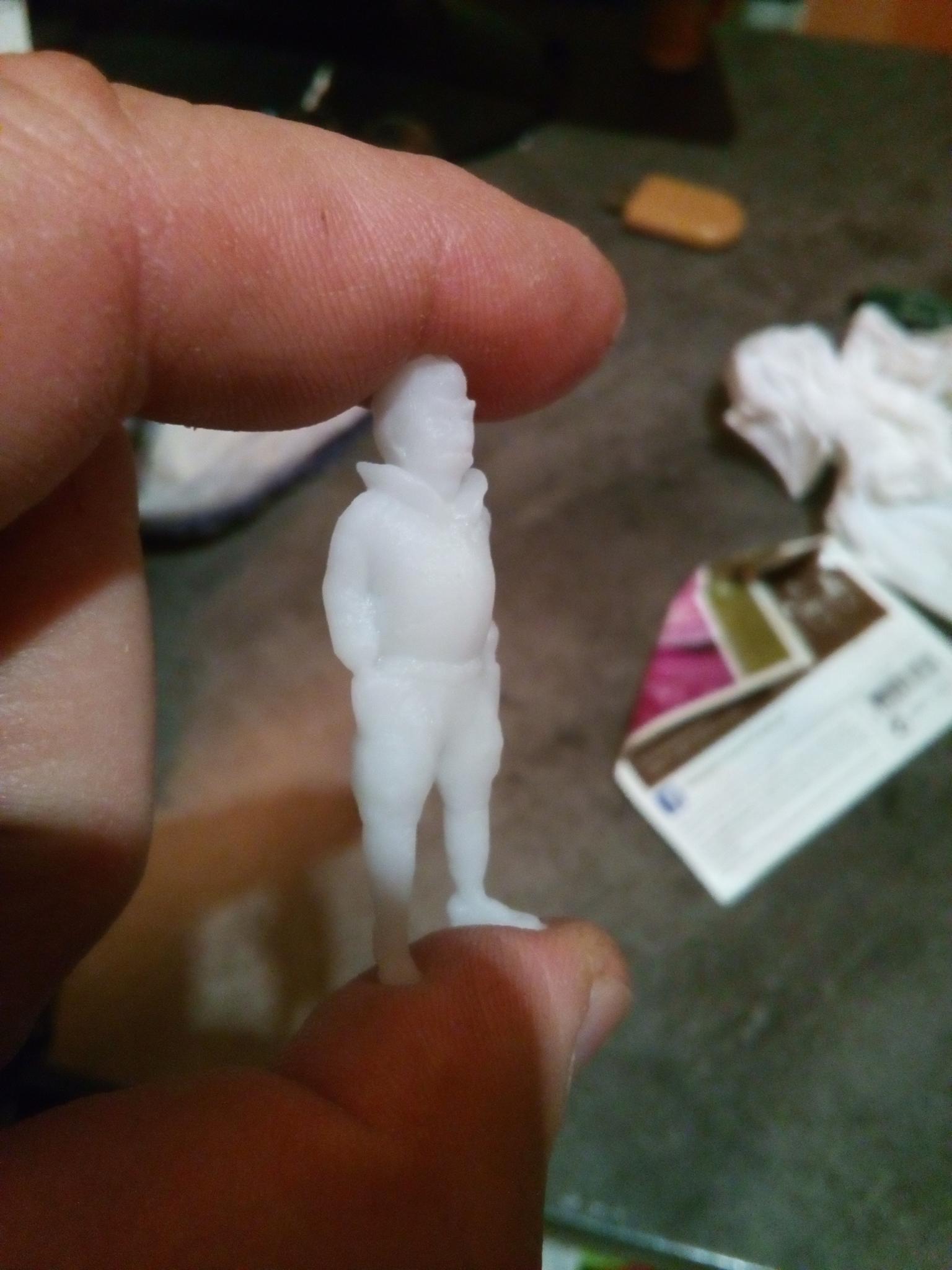

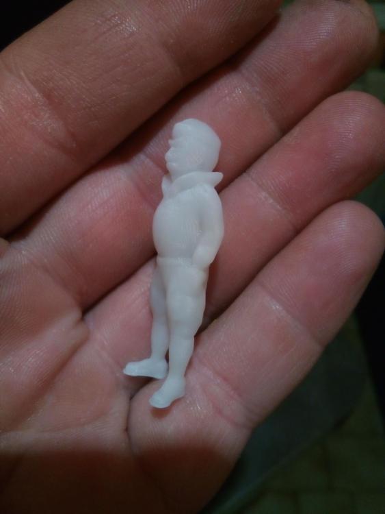

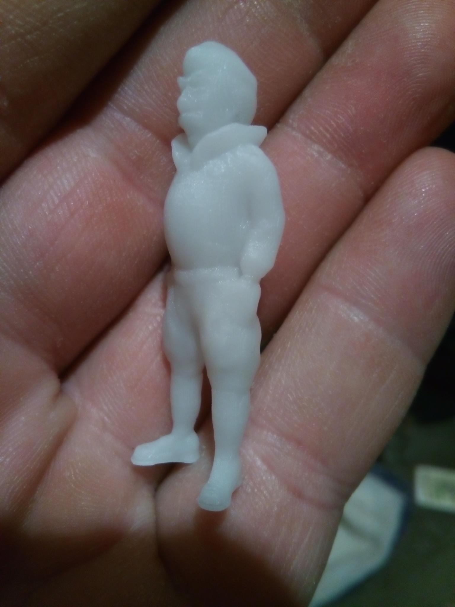

  25. bonjour alors 2 jours apres le deballage de la machine, et beauuuuuucoup de questions :), voici le resultat. pas d'adaptateur pour la prise française -> pas grave ça coute pas grand chose ce putain de wifi ne fonctionne toujours pas -> bon limite j'ai de l'usb et j'ai l'habitude avec mes fdm et voilà le resultat avec de la fun to do blanche et un tout petit soupçon de pigment noir avec le profil LCD de controle center... je vais le faire en plus grand (car la c'est vraiment petit) et avec l'autre profile fourni par controle center
