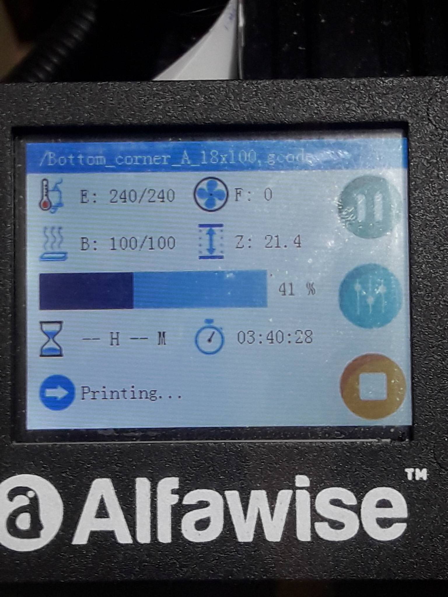

  6. Voilà depuis que j'ai mis ce Gcode de fin,je n'ai plus l'affichage du temps restant de l'impression sur mon écran de l'imprimante
  7. Bonjour Tout le monde... J'ai installé un bouton d'arrêt pour ma U30, en attendant d'istaller Octoprint J'ai remplacé le gcode de fin (sur Cura et simplify3 d) mais depuis je n'ai plus le temps d'impression qui s'affichait sur l'écran de l'imprimante.......... Merci d'avance pour votre aide Voici le Gcode G1 F1800 E-3 ; Rétracter un peu le filament avant de soulever la buse, pour libérer une partie de la pression G28 X0 ; home x axis M106 S0 ; turn off cooling fan M140 S0 ; turn off bed M109 R30 ; chauffer l'extrudeur à 30 et attendre M104 S0 ; turn off extruder G1 Y250 F400 ; Plateau se déplace vers l'avant
