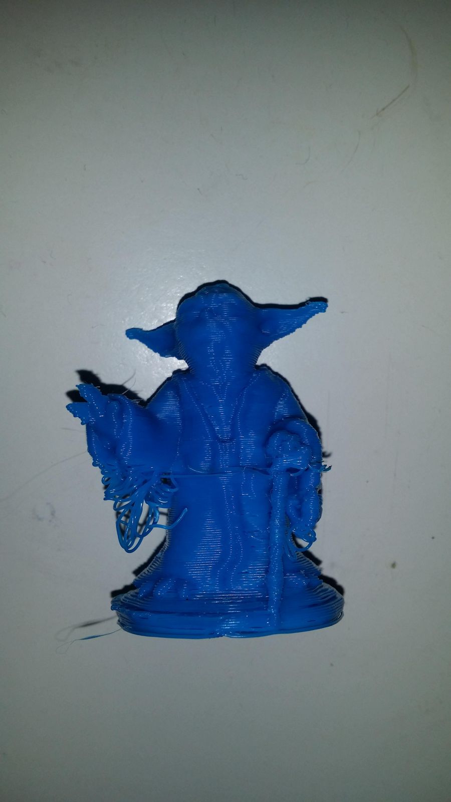

bonjour, est ce que quelqu'un pourrais me faire le script pour la tour de temperature je ne comprend vraiment pas comment changer les valeurs je fais avec slic3r mais meme envoulant modifier layer 50 (je ne le trouve pas danq le code) je comprend vraiement pas pour mes pieces a 90° elle n'ont pas l'air de bouger pour le perimete je ne sais pas ou ce trouve cette option... je n'ai pas utilisier de supportla on voit que yoda a un probleme de bras ^^ il y avait plein de fil entre ca manche et ca canne je me dit que j'ai peut etre un pb de temperature

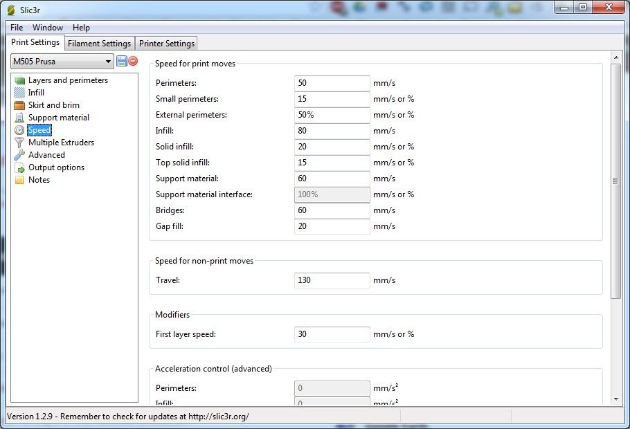

bonjour et deja un grand merci pour votre aide alors pour la temperature j'ai vu le tuto mais j'ai pas tout compris il parle de mettre temperature dans le layer mais comment on fait pour indiquer de 5 en 5° ca j'ai pas compris pour a buse c'est une 4mm j'ai mis en layer height 0,3 idem pour la first layer 0,3 on dirai qu'il va tres vite lors de la premiere couche comme si elle etait bacclé du coup mes pieces s'enboite mal les unes dans les autres pour le pont (llit) je vais ressayer car j'avais enlever la ventillation sur certain conseille pour l'abs mais c'est peut etre pas bon pour le reglage de la buse au niveau du plateau la feuille de papier doit passer librement ou on doit sentir une resistance? merci merci beaucoup pour votre aide je vais essayer de faire ca: http://www.thingiverse.com/thing:1019228 vous pourrez pzut etre plus me guider

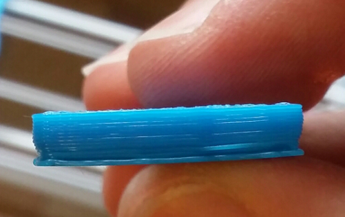

bonjour j'ai en ma possesion depuis peut une imprimante prusa M505 visiblement et je voudrais ameliorer les reglages. en effet j'ai visiblement deux probleme lors de l'impression de l'ABS (je sais c'est plus difficile mais j'ai que ca) * 1er j'ai lors de la première couche comme une separation avec la deuxieme couche(la photo est beaucoup plus parlante -est ce lier au faite que mon extrudeur est trop ou pas assez espacer avec mon plateau -pb de temperature+-un reglage sous slic3r? *2eme pb j'ai voulu faire un lit (un simple rectangle avec 4 pied) mais lesommier ne se tient pas c'est a dire que sur la longueur les filament se sont affaissé on dirait presque un vrai sommier du coup... en gros chaque fil est relier d'un point a l'autre mais ils ne sont pas fusionné je pourrais faire une photo si vous voulez pour info temperature extruder a 240° et plateau a 90° avec plateau en verre et utilisation du dimafix. le filament fait 1.75 et donc c'est de l'ABS je peux vous faire parvenir mes config si besoin je voulais faire ca mais j'ai pas compris comment le regle dans slic3r pour que la temperature change en fonctione des couches http://www.thingiverse.com/thing:915435 merci d'avance
