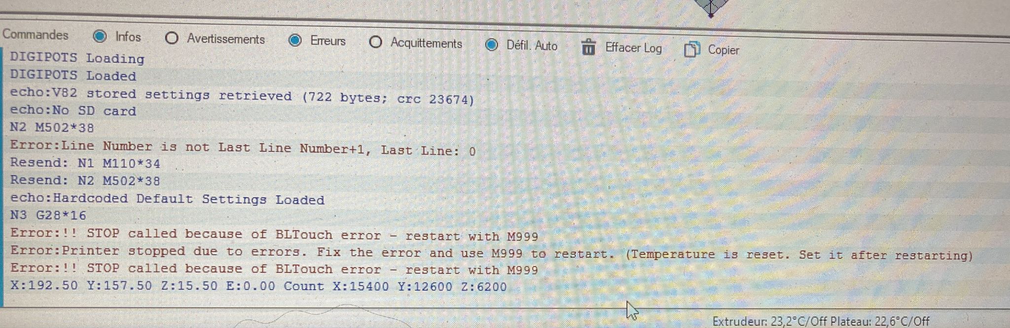

salut a tous, après un déménagement me voici de retour. j'avais changer mon BL touch mon Zoffset est réglé et j'avais réussi a faire un G29 avant mon déménagement. Lors du déménagement je casse l'écran (super) et hier en voulant m'y repencher un peu voila que les impressions ne veulent pas démarrer, je m'explique: vu que je n'ai plus le tactile je fais tout depuis repetier je tranche avec cura avec un Gcode de démarrage avec le G29 dedans et au moment de faire le G29 l'imprimante palpe quelques points et s'arrête en pleine tache. ci dessous le problème en vidéo merci a tous !!! Bl touch issue - YouTube EDIT: comme mon écran est cassé je ne peut pas lancer l'impression depuis la SD EDIT: le G29 depuis repetier plante au même endroit alors qu'il était fonctionnel il y a quelques mois -

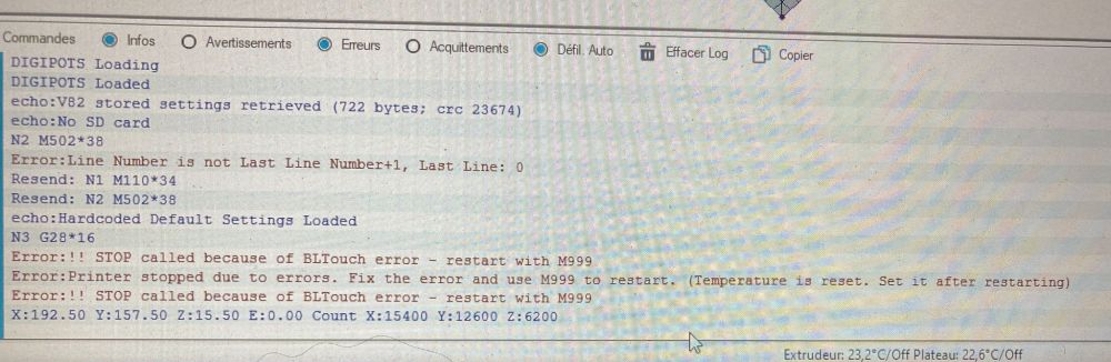

erreur identique lors du g28 mon moteur ne tourne que vers le haut et il ne redescend pas comme il le devrais normalement avant de toucher le bed. je n'y comprend pas grand chose -

j'utilise repetier et quand je fait un g28 j'ai ces erreurs. j'ai pris une vidéo mais trop grosse pour la mettre ici -

dans l'ordre, oui mon bl touch réagi au démarrage en sortant et rentrant deux fois. Avec la commande: -1 mon bl touch est bien rouge -2 mon bl touch sort complètement et devient bleu -3 quand je tape m119 mon bl touch rentre et redevient rouge M119 Reporting endstop status x_min: open y_min: open z_min: TRIGGERED filament: open -4 impossible vu que ma touche est rentrée quand je tape m119 -5 du coup même résultat qu'avant -6 cette commande ne fait rien car il est déjà rentré j'ai du coup tester de bloquer la touche sortie en tapant m119 mais rien n'y fait je n'ai pas d'autre changement. je pense que ton test est la pour savoir si mon bl touch est fonctionnel donc je pense que oui. Problèmes logiciel, je n'en sais rien, il me semble que mes fichiers config sont bons -
