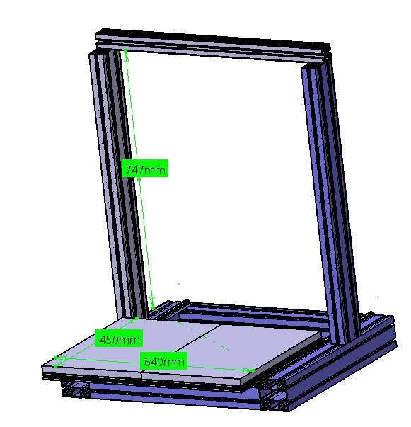

J'ai déjà essayé l'ABS et j'ai déjà isolé la CR10 s5 du travail avec un chauffage dans l'enceinte de la machine mais je comprends ton commentaire, c'est clair que l'ABS n'est pas simple a imprimer. Bon je vais faire une imprimante plus petite ci joint une illustration de ce que je vais réaliser. le volume sera de 640x450x700 de conception identique a la CR10 avec uniquement des vis trapézoïdale et du rail linéaire MGN12H (même si c'est plus lent, la précision compte). j'aurais besoin de la communauté pour le firmware que je mettrais sur ma ramps 1.6 -

a vous lire il vaut mieux que je laisse le projet de coté et en faire une plus petite et de coller les partie entre elles ? Il me faut imprimer de grande pièces en ABS (enfin une pièce de 0.43 m3 de matière mais le volume englobant et de 0.8m3), il est difficile pour moi de vous montrer car je développe un produit qui n'est pas encore breveté. je vais essayé de faire mes proto en plusieurs partie et les coller par la suite mais il me faudra réfléchir a un moyen d'obtenir un tel volume en une seule partie. -

Merci pour la réponse, j'ai une cr10 s5 au travail et je bricole déjà un peu dessus, si mon projet est aussi gros c'est pour des besoin bien spécifiques et je ne peut pas faire plus petit. J'ai quelques capteurs inductif qui détecte de l'alu je compte donc me faire le leveling et fin de course avec ça en espérant que le plateau soit bien réglé. Il sera obtenu avec une plaque alu dite "alplan" c'est du 2026 avec une tolérance de planéité a 0.2 j'espère qu'avec tout ça j'arriverais a un truc. Pour les allés retours je n'y avait pas pensé, je vais y réfléchir bien que pour moi la vitesse d'impression n'est pas le facteur principal. Le volume ne pouvant pas être modifié je vais essayé de modélisé la machine assez rapidement et mettre un pdf 3D ici -
