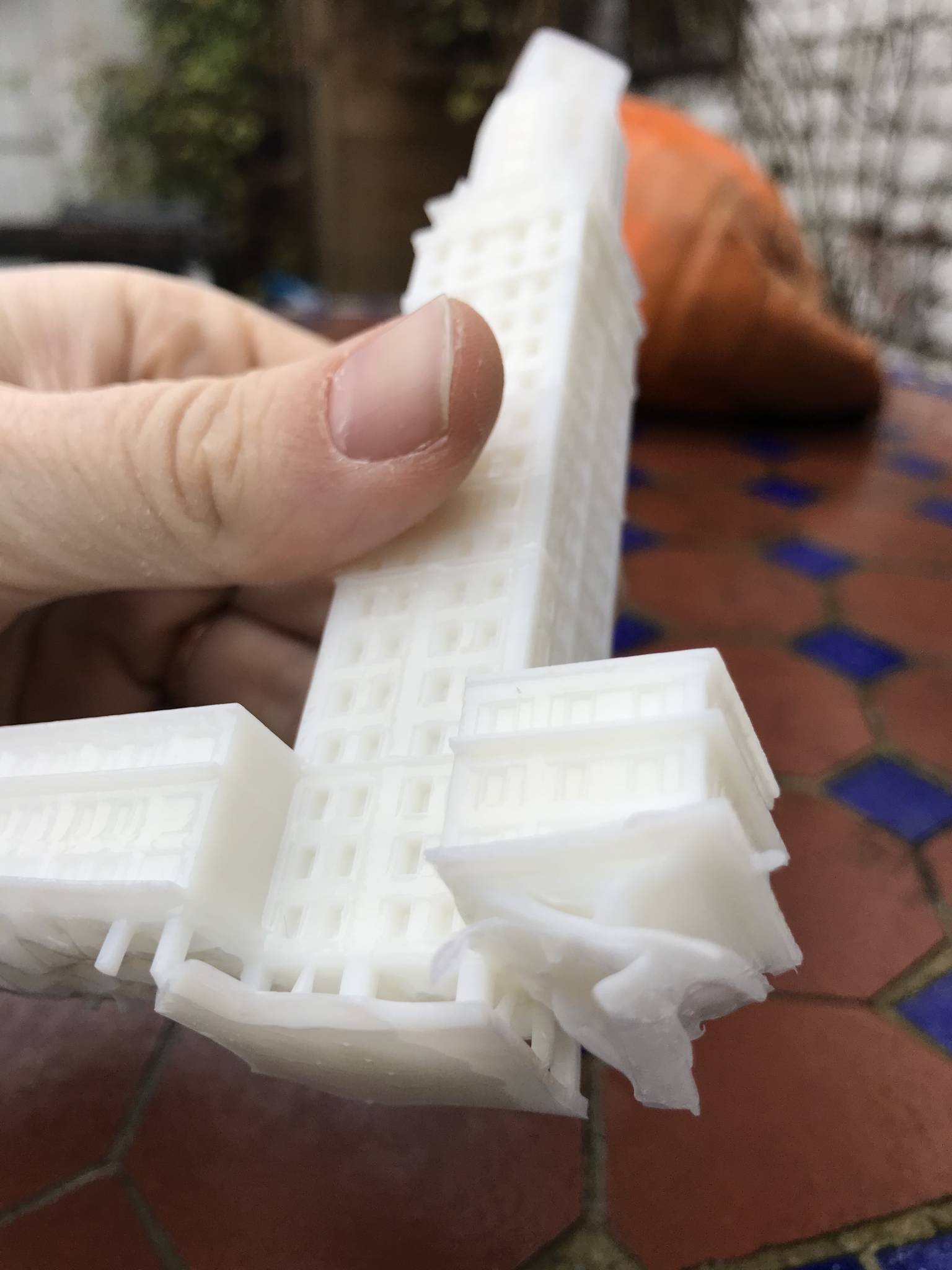

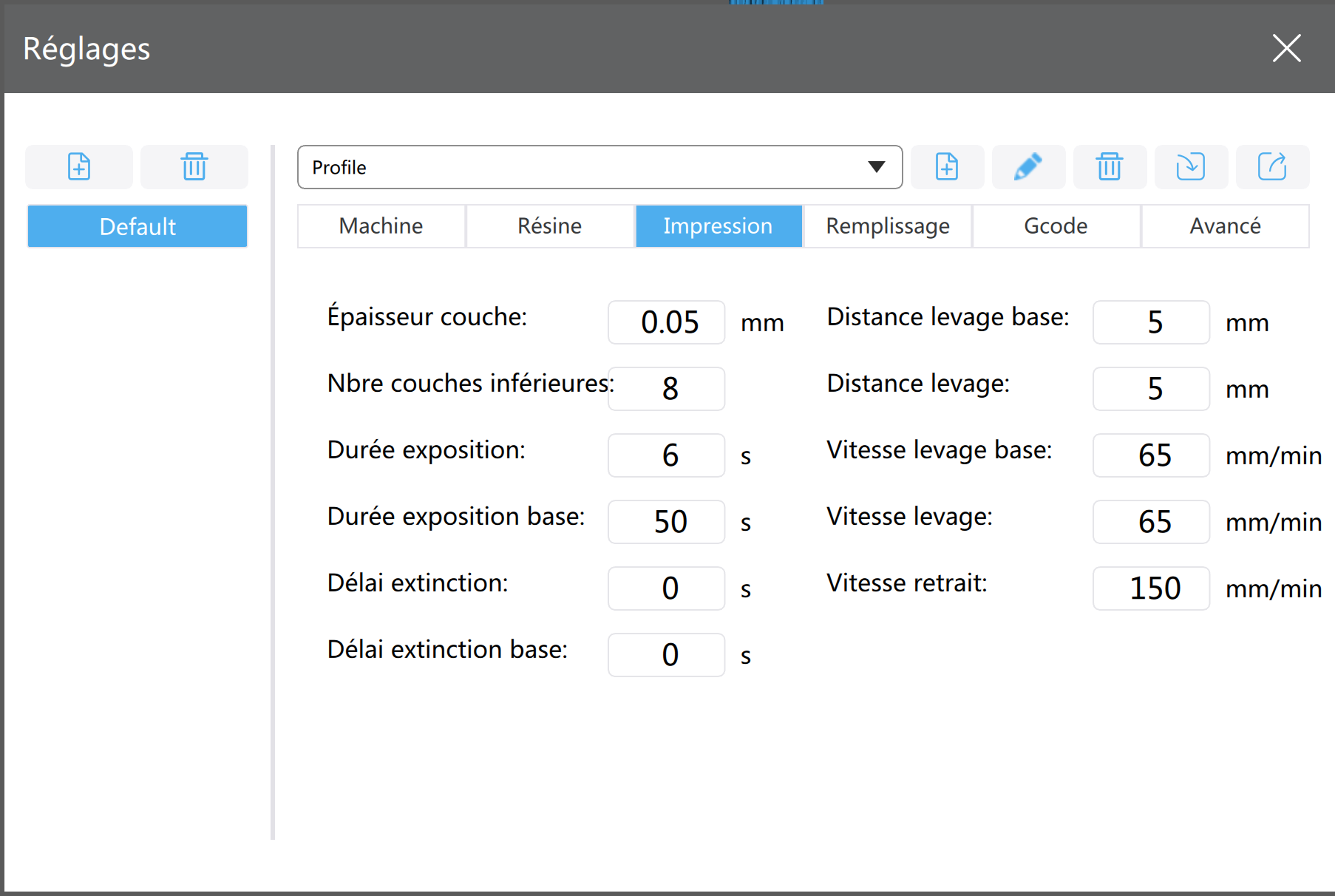

  9. Je viens de passer à 9 secondes d'expo, ça n'a pas l'air d'être ça encore, même si il y a un petit mieux... je me demande si je ne devrais pas rajouter un support tout autour de la base du 1er étage, celui actuel à tendance à justement se détacher dans les coins, il y a même un poteau de coin qui ne s'est pas imprimé du tout. Qu'entends-tu par "ne rien avoir du raft ou des bases de support?" Et les 50 secondes de l'exposition base s'appliquent aux 5 premiers millimètres? Reglé dans la case "distance levage base"? Merci!

  11. Merci! Je me suis un peu dit ça aussi même si je suis surpris que ça soit seulement la base de l'immeuble qui soit "molle". Du coup vous conseillerez d'augmenter de combien? Et d'ailleurs l'exposition de 50sec de la "base" correspond à l'exposition de quelle partie exactement, enfin sur combien de mm?

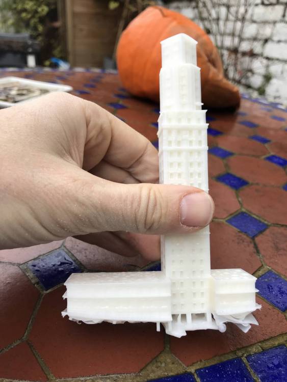

  13. Bonjour, Come je disais dans la présentation, je me lance dans l'impression 3D résine depuis le début de semaine, après avoir testé quelques imprimantes filaments. Et je suis déjà confronté à un souci important, j'ai voulu imprimer une modélisation d'immeuble local, et j'ai un problème d"effeuillage" sur la base, avec notamment le support qui ne tient pas dans les coins... auriez-vous un conseil? Je n'ai pas trop touché aux paramètres, je me demande si je ne dois pas revoir le temps d'exposition, j'avais densifié un peu le support... que je n'arrive pas à retirer simplement d'ailleurs. Merci d'avance pour vos conseils
