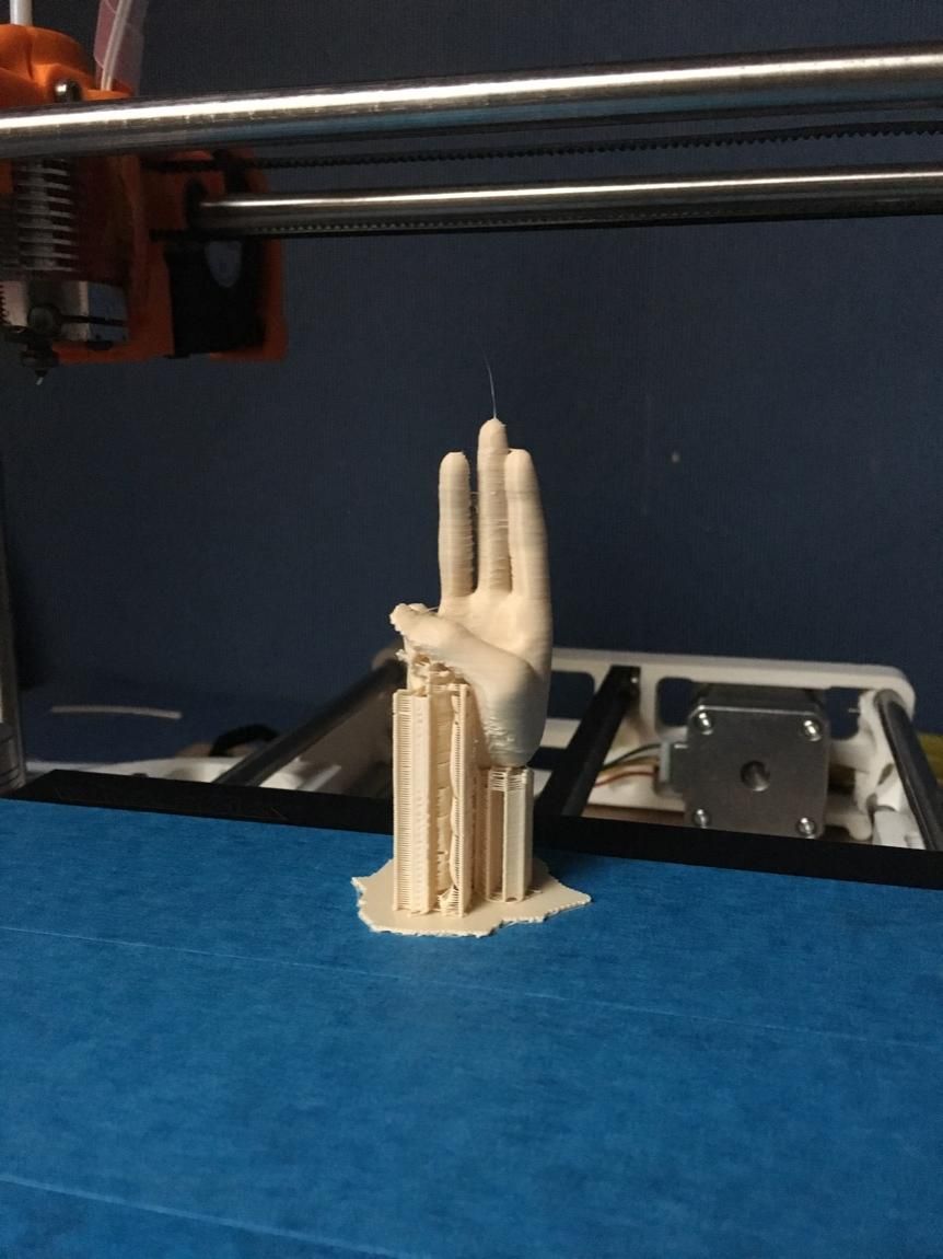

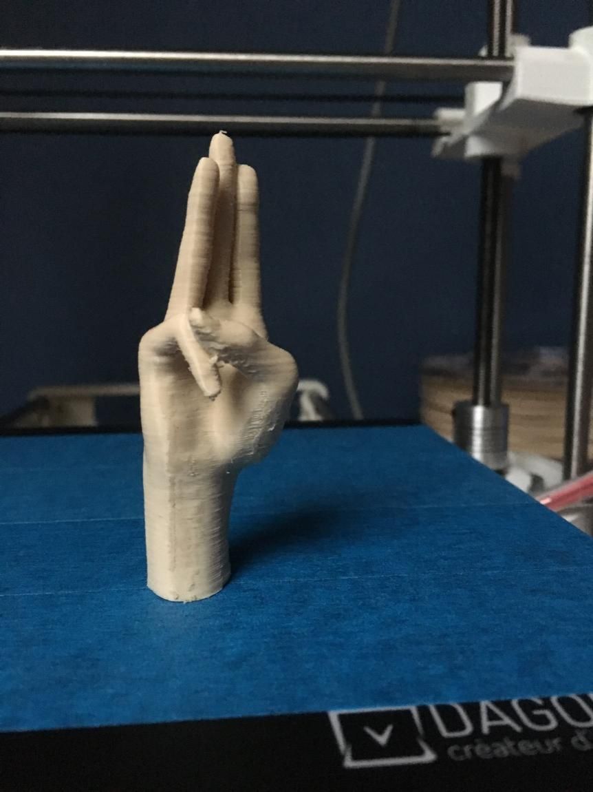

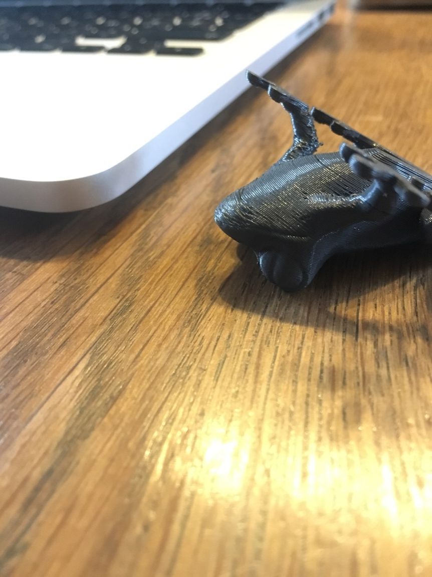

  8. Bonsoir @seg' hot, voici deux photos de ce que ca donne . Il reste à perfectionner l'impression . En convertissant le .obj en .stl j'ai perdu pas mal de qualité (sur les ongles, et les phalanges). Je l'ai fait avec photoshop. pourrais tu, si ca ne te gene pas, me le donner en .stl directement. Les infos techniques de l'impression : Imprimante Discovery200 de Dagoma® Filament PLA Chromatik Crème Cura 15 (avec Raft et Supports) 0.2mm de precision 191°C En remerciant encore le dessinateur, Halph.
  9. Merci @seg'hot, j'ai pu l'exporter en stl. Je n'ai aucune notion de sculpture, mais ce que tu as fait correspond très bien à ce que je rechercher.

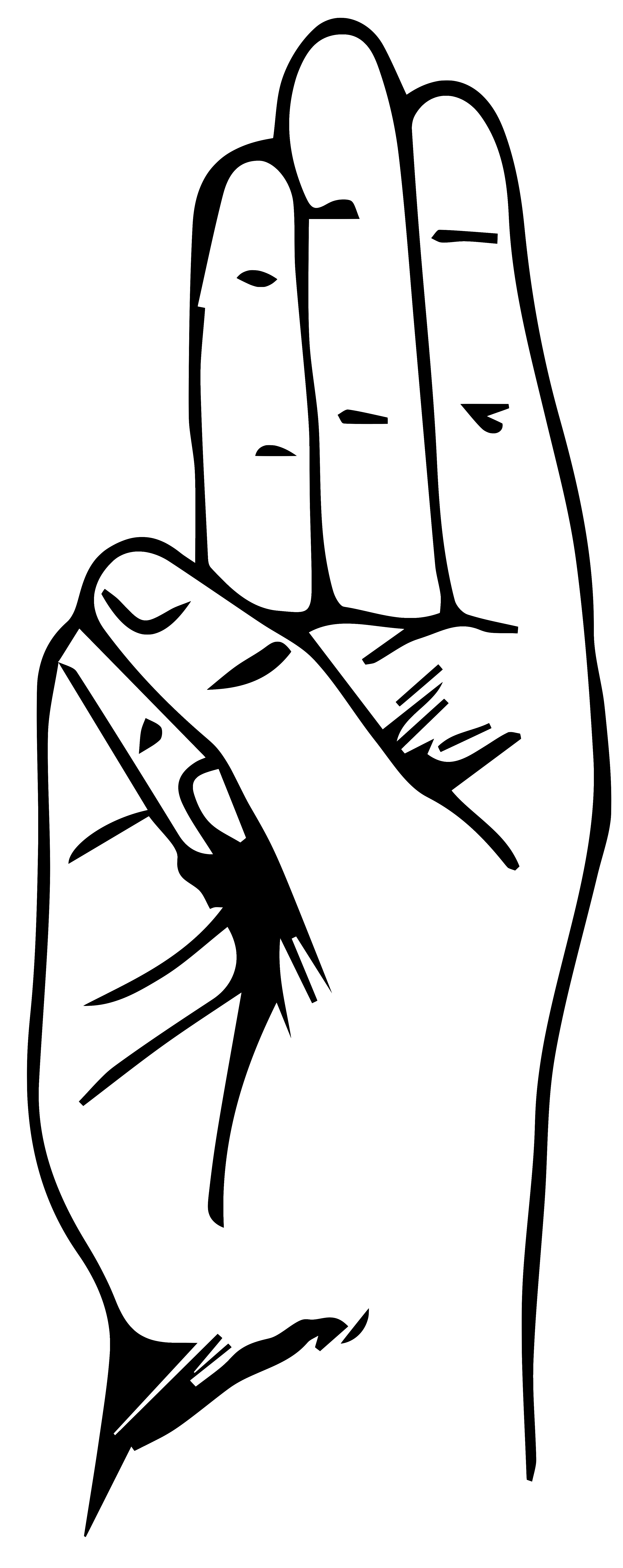

  11. Bonjour à tous, Je cherche à dessiner un salut scout en 3D, je sais me servir d'un logiciel de DAO (pour le travail), mais j'ai beaucoup de mal avec les parties du corps humain. Quelqu'un saurait-il comment je peux faire, ou si il existe un quelconque logiciel capable de générer des personnages/parties de personnage. Si quelqu'un pense que c'est faisable rapidement, je suis preneur, mais ça demande à mon avis pas mal de travail. je mets une illustration du résultat que j'aimerai atteindre, mais en 3D avec les détails qu'il peut y avoir sur une main. Bon début de soirée à tous, Halph. P.S. : je suis sur Mac, je donne l'info pour d'éventuels logiciels.

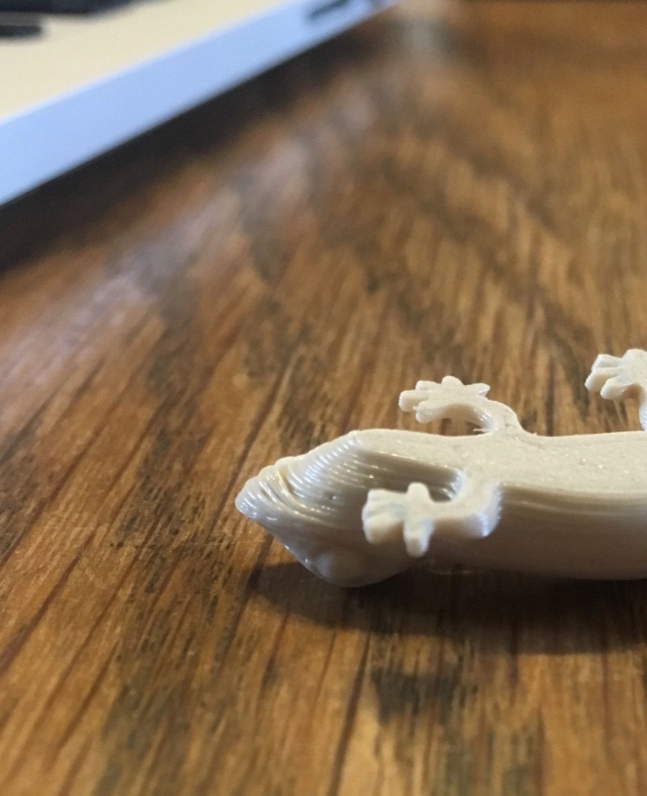

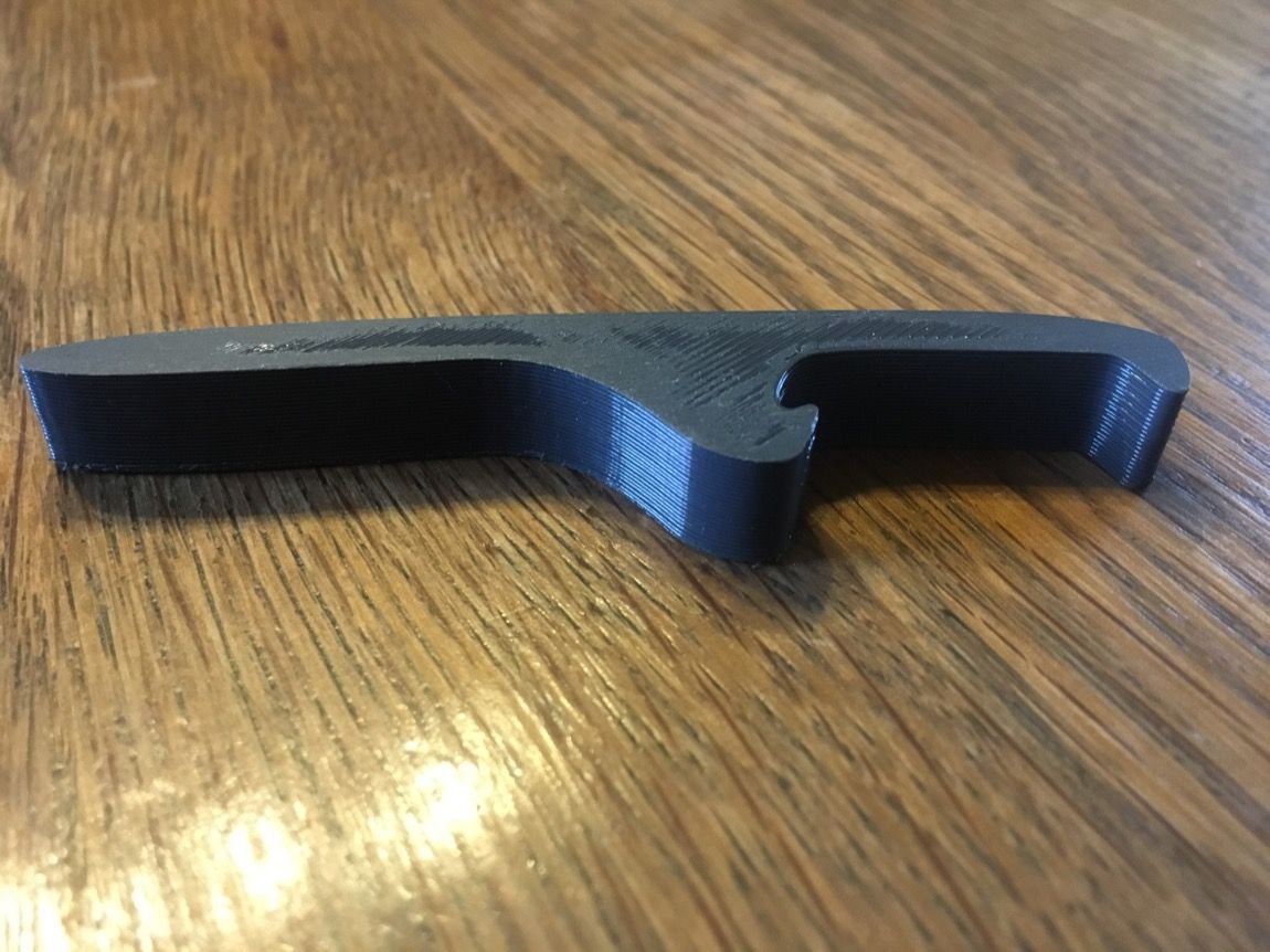

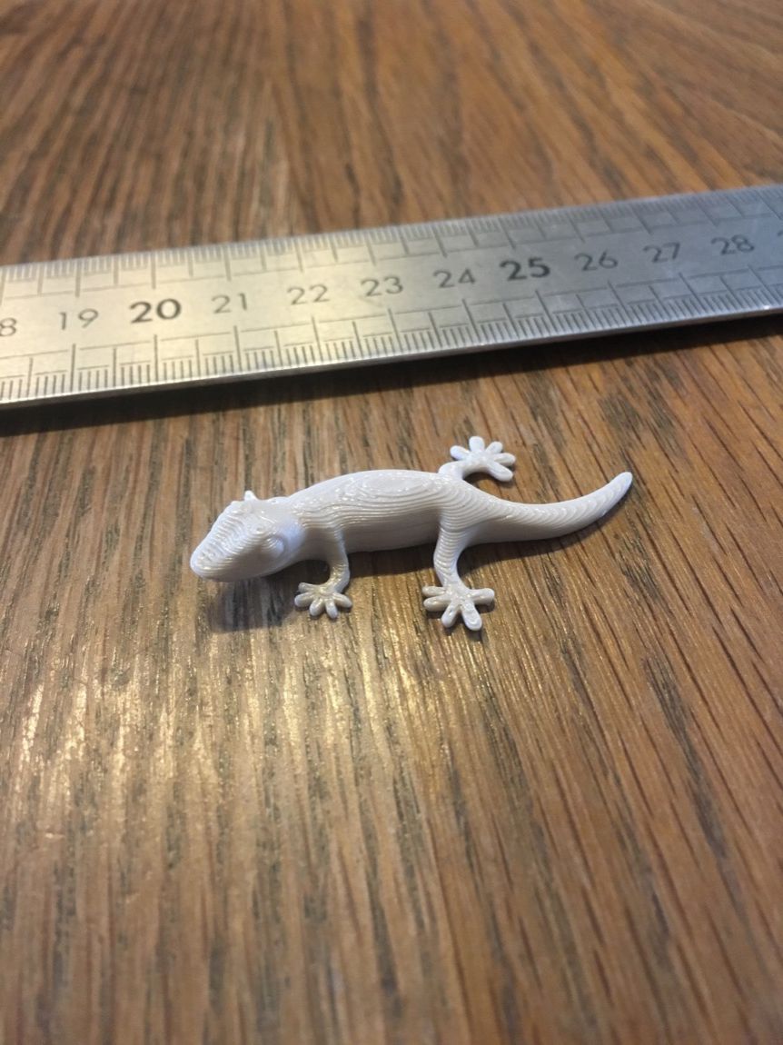

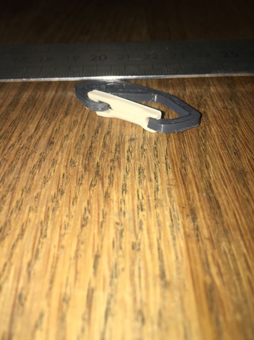

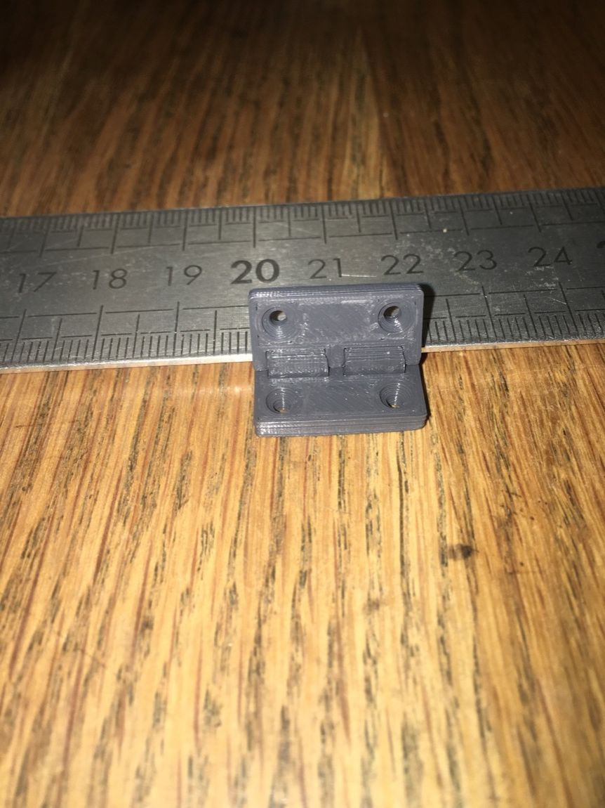

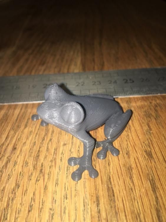

  13. Bonjour, voici mes premiers objets (après de nombreux test) La Grenouille est imprimé en Octofiber gris et 0.2mm Le Mousqueton est en Octofiber gris 0.15 pour la partie...grise :). Et en Chromatik crème pour le latch. La Charnière est aussi en Octofiber Gris et 0.15mm La Salamandre est en Chromatik crème et 0.2mm L'Octofiber n'est pas facile à imprimer. Par contre le Chromatik crème acheté sur le conseil de @Vodevil, est super aussi bien au niveau de l'impression que de la finition. De plus, les couches ce voient beaucoup moins. J'ai juste un problème au niveau de certaines parties ce rapprochant de l'horizontale. Des fils ce "détendent", mais je ne pense pas qu'il faille mettre des supports. Un conseil s'il vous plait ? Bonne après midi à vous, Halph. Edit : J'oubliais le plus important, un décapsuleur en Octofiber Gris et 0.4mm à 100mm/s remplis à 25%
