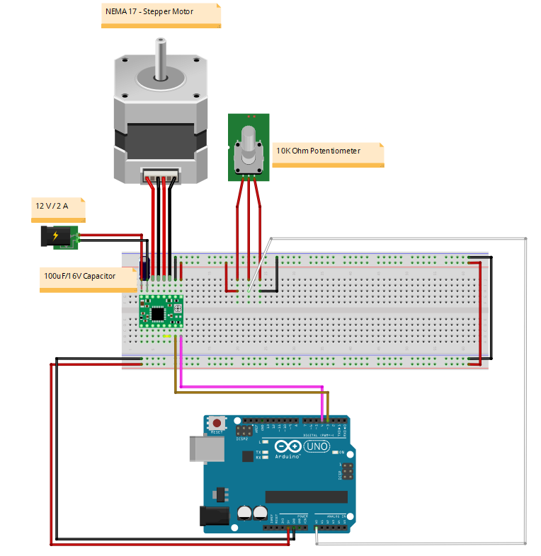

  6. J'ai installé un drive A4988 avec moteur pas à pas et une potentiomètre pour varier la vitesse j'ai consulter des forum et des vidéo puis j'ai trouver ce code masi je n'arrive pas a comprendre comment diminuer la vitesse encore plus dans le code.Voici mon code : const int stepPin = 3; const int dirPin = 4; int customDelay,customDelayMapped; void setup() { pinMode(stepPin, OUTPUT); pinMode(dirPin, OUTPUT); digitalWrite(dirPin, HIGH); } void loop() { customDelayMapped = speedUp (); digitalWrite(stepPin, HIGH); delayMicroseconds(customDelayMapped); digitalWrite(stepPin, LOW); delayMicroseconds(customDelayMapped); } int speedUp() { int customDelay = analogRead(A0); int newCustom = map(customDelay, 0, 1024, 0, 500); return newCustom; } Et voici schéma de cablage :
