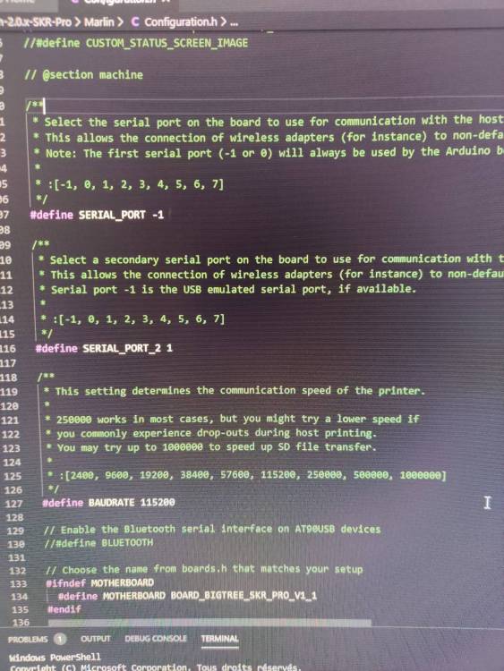

  4. Bonjour, Je viens de recevoir mon écran, le 3,5 pouces en v3. Je l'ai connecter à la SKR pro 1.1 avec les 2 prises, exp1 et exp2, l'écran fonctionne bien, mais il ne marque no printer attached.... J'ai essayé avec l'autre prise, mais ça me donne le même résultat... Vous auriez une idée de quoi cela pourrait venir? Je vous remercie !!!
  5. bonjour!! j'ai reçu la carte!! Les branchement sont "normalement" correctement effectué et j'ai bien le firmware.cur sur le micro sd, mais les soucis commence.... . Je n'arrive pas a communiquer avec la carte... avant de modifier quoi que ce soit, Je voulais déjà commencé avec le micrologiciel fourni avec la carte. Mais que ce soit avec octoprint ou avec pronterface, lorsque je branche la carte en usb, elle est bien reconnue, mais la connexion échoue a chaque fois!!! Au vue des messages d'erreurs, cela à l'air de venir du braudrate. Je les ai tous essayé en manuel et octoprint le fait en automatique, mais rien n'y fait..... j'ai essayé avec octoprint, il me dit qu'il ne communique pas avec le MCU, ce qui semble "normal" comme je n'arrive pas a me connecter a la carte... j'ai aussi essayé avec un autre cable usb, mais ça n'a rien changé.... Auriez-vous une idée de quoi cela peut venir?
