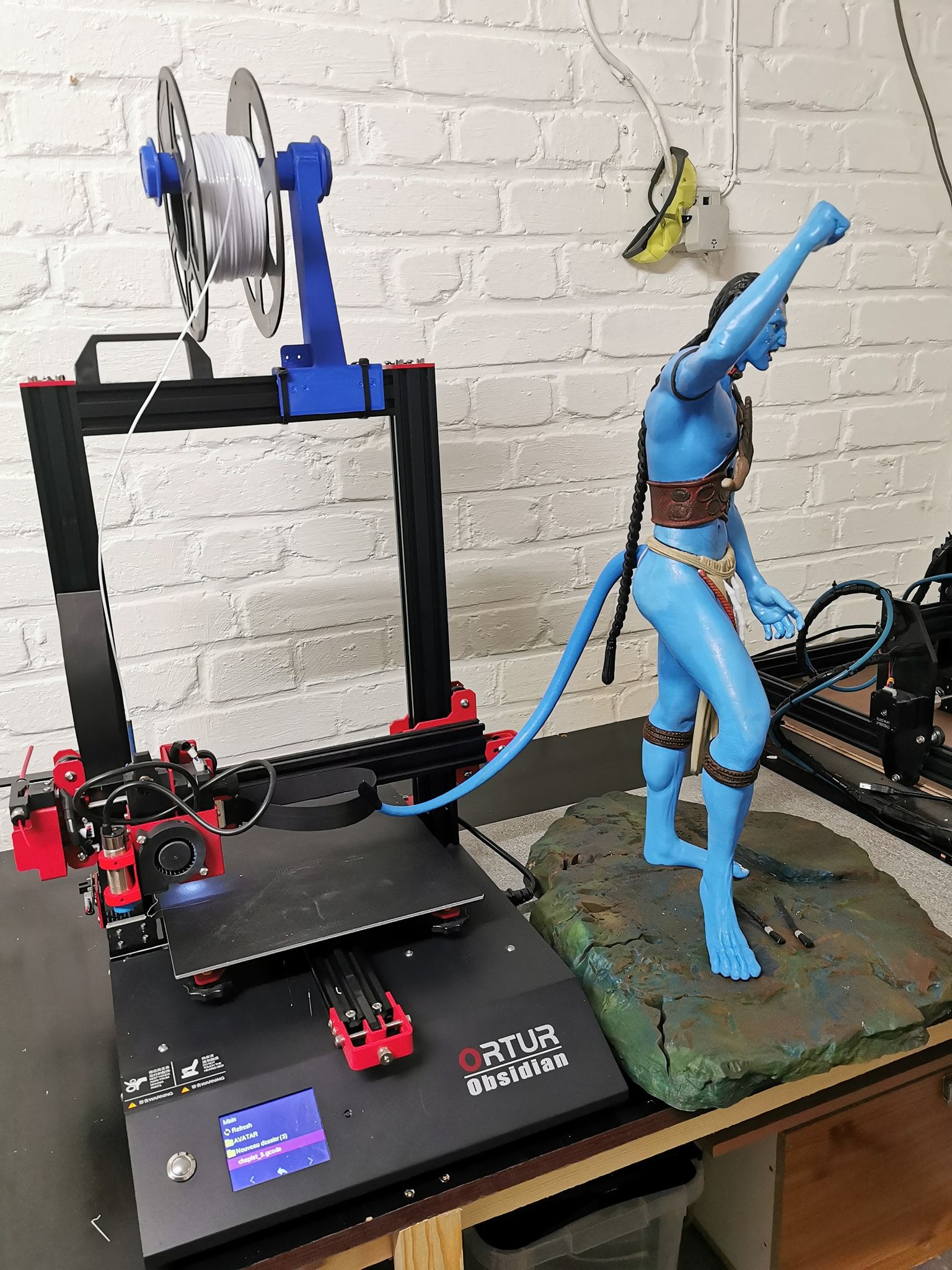

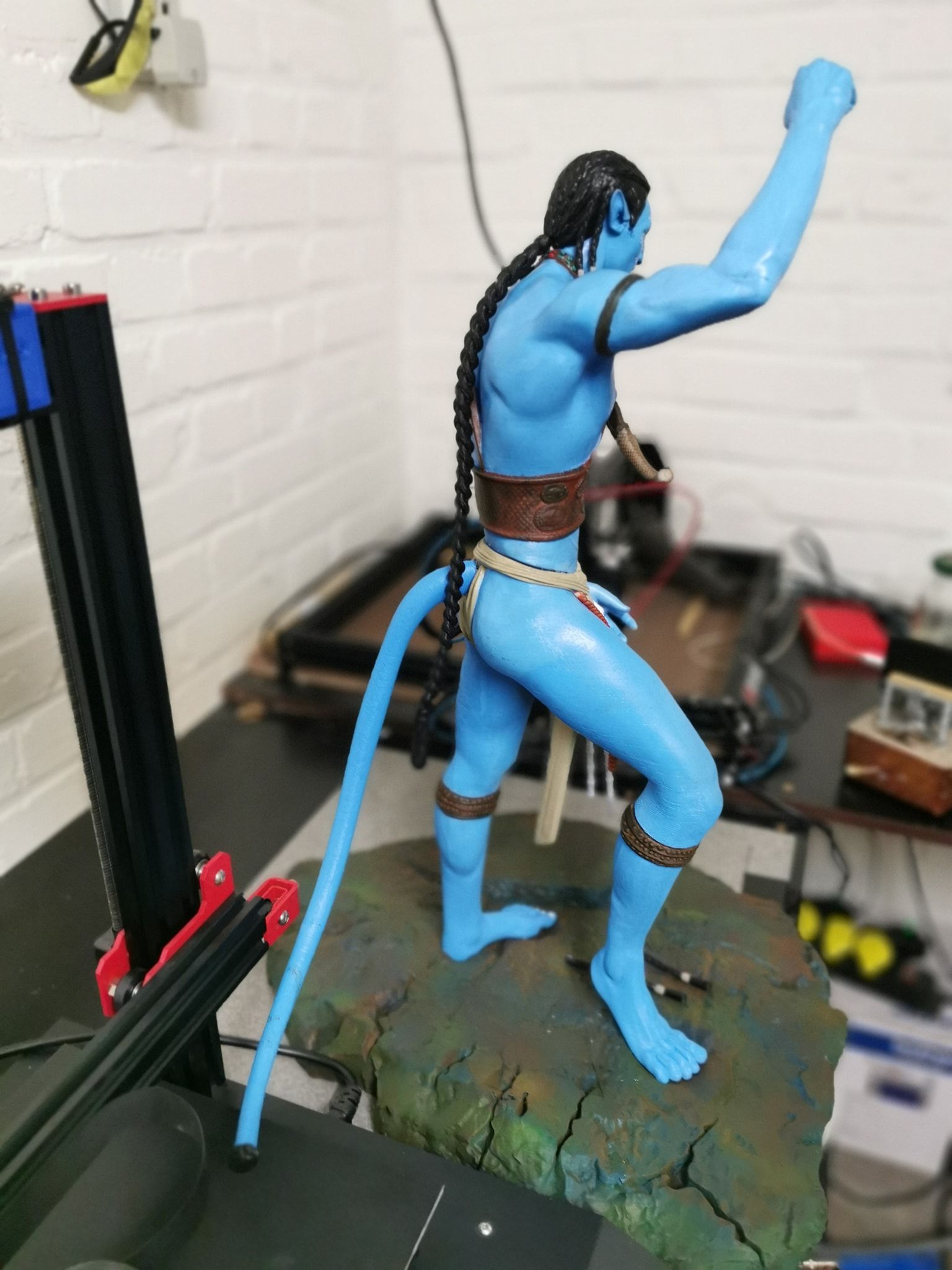

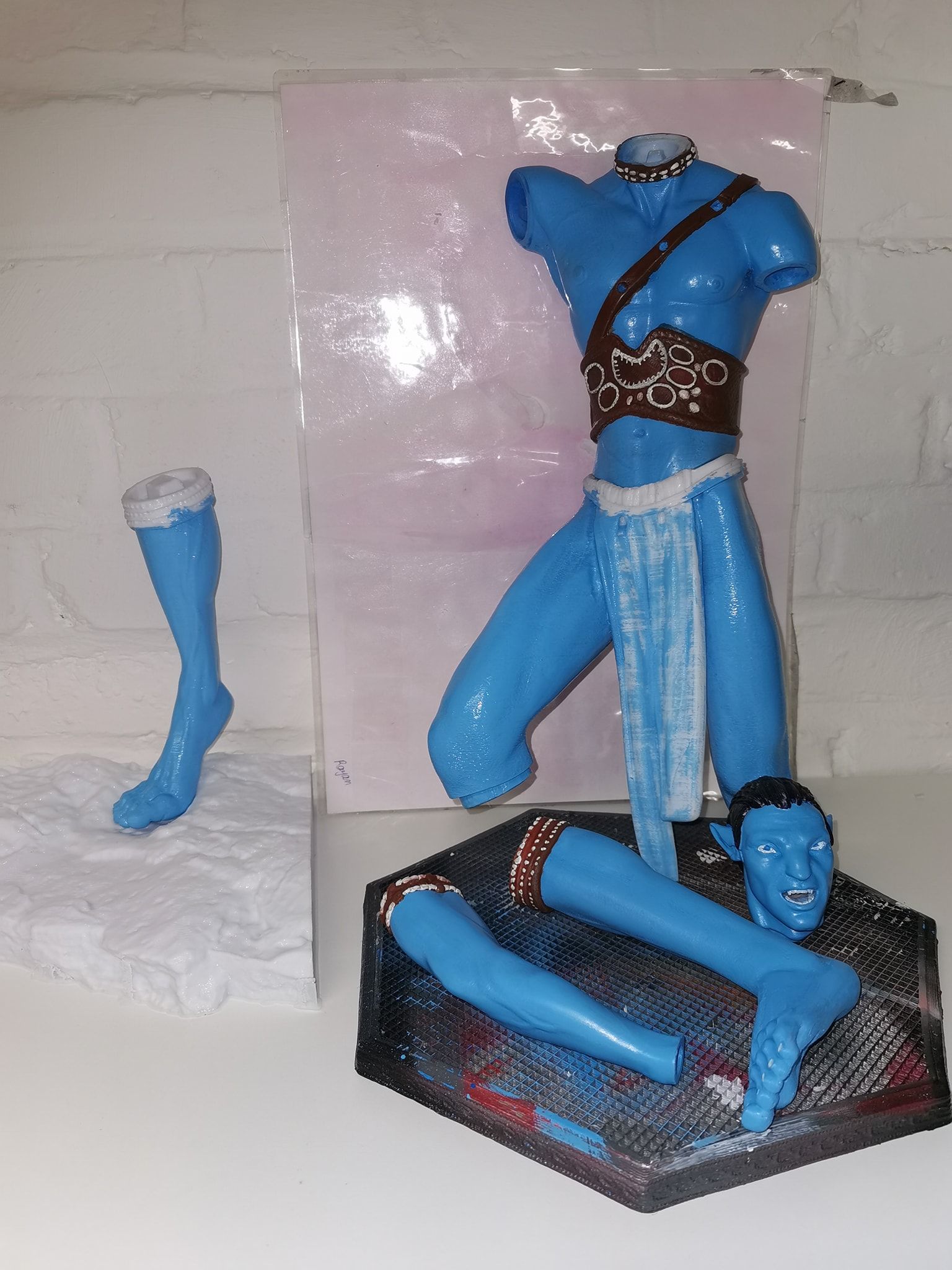

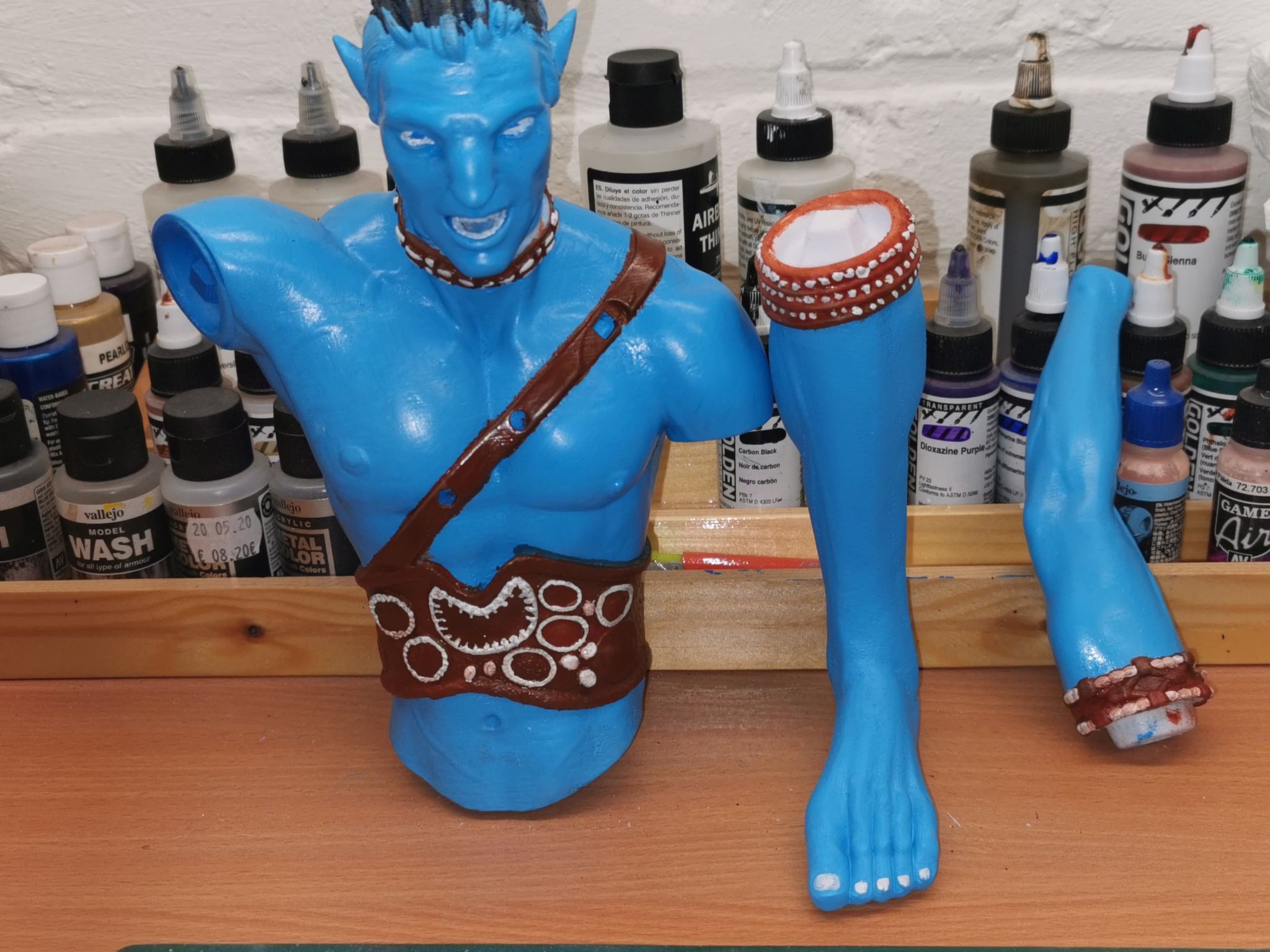

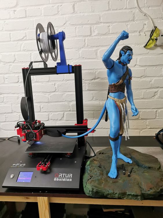

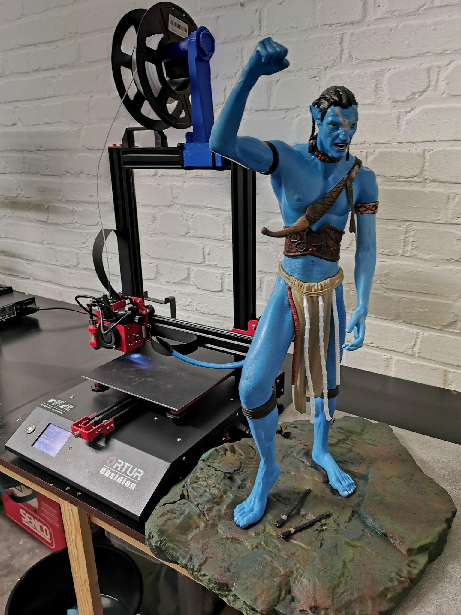

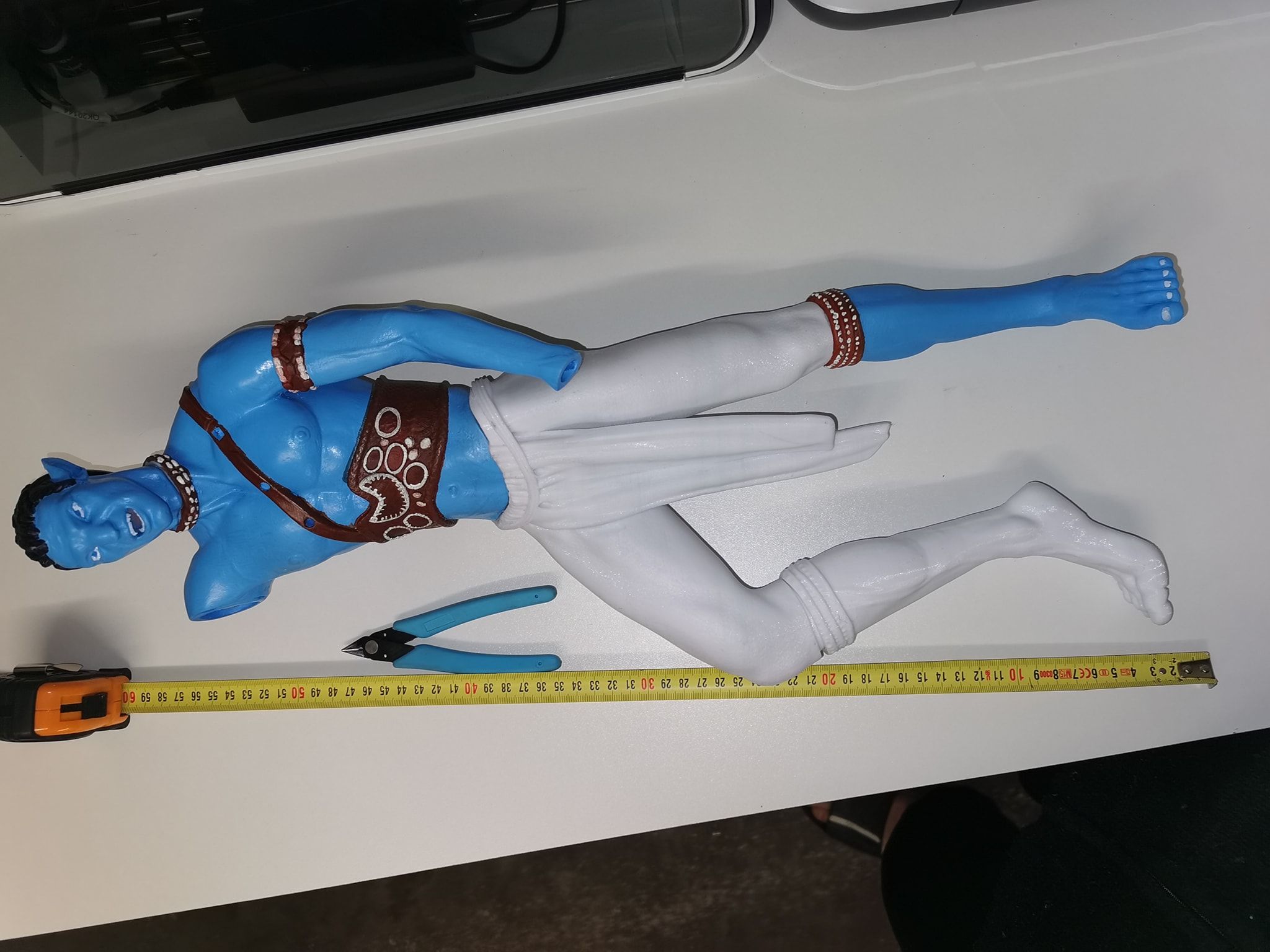

  8. voila print obsidian 16jours non stop me reste la peinture a finir .... pas eu de problème particulier print San arrêt et San stress super content du résultat super imprimante au final firmware version marlin et gcode démarrage perso

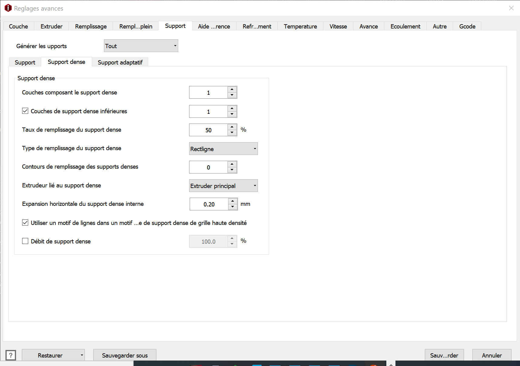

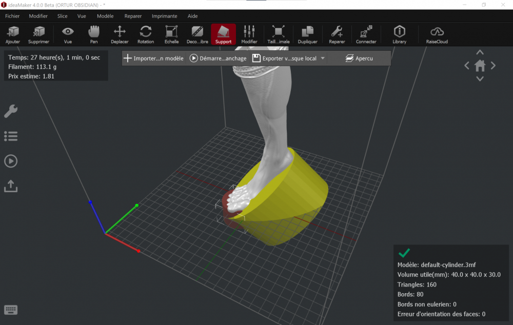

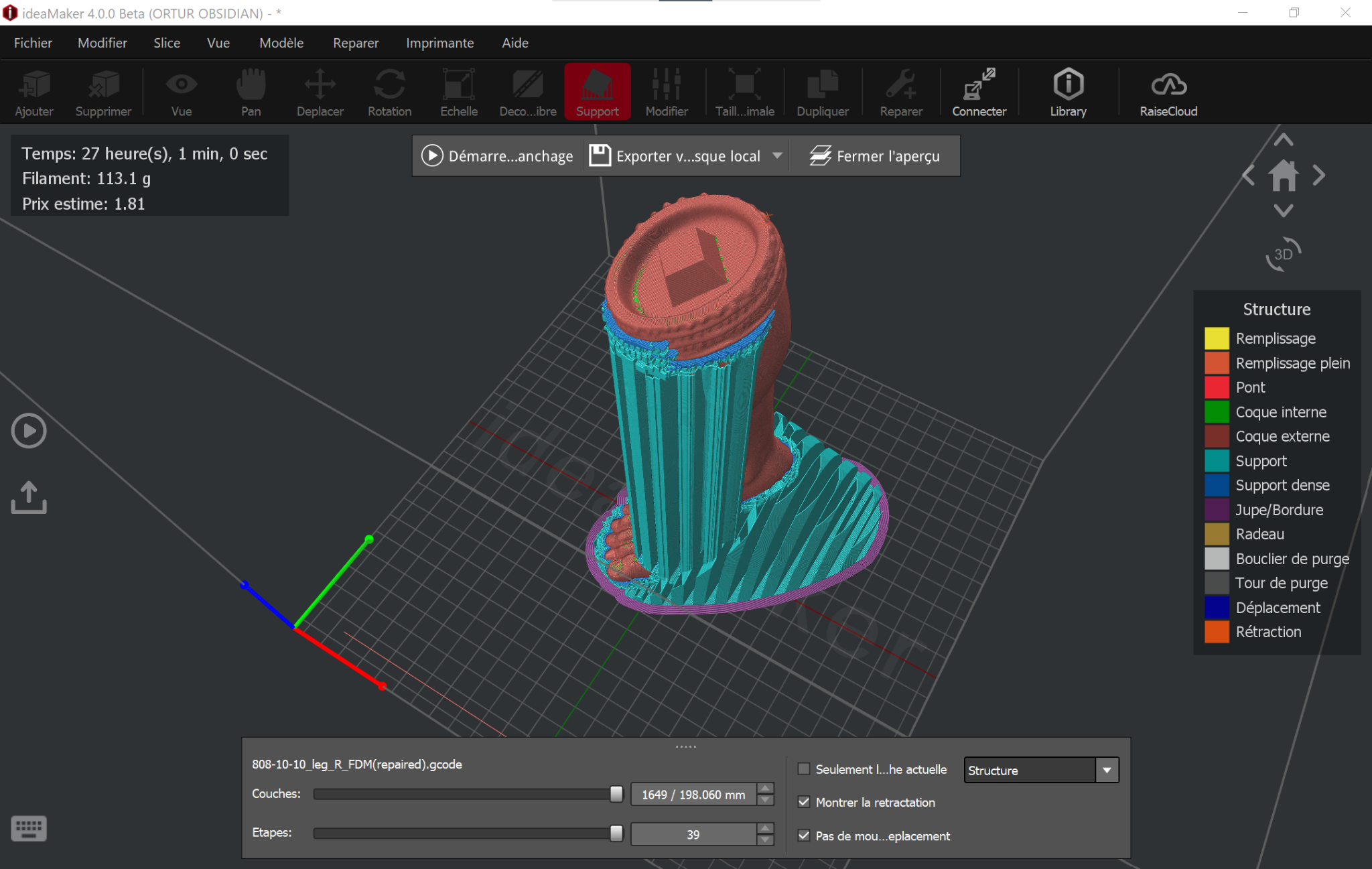

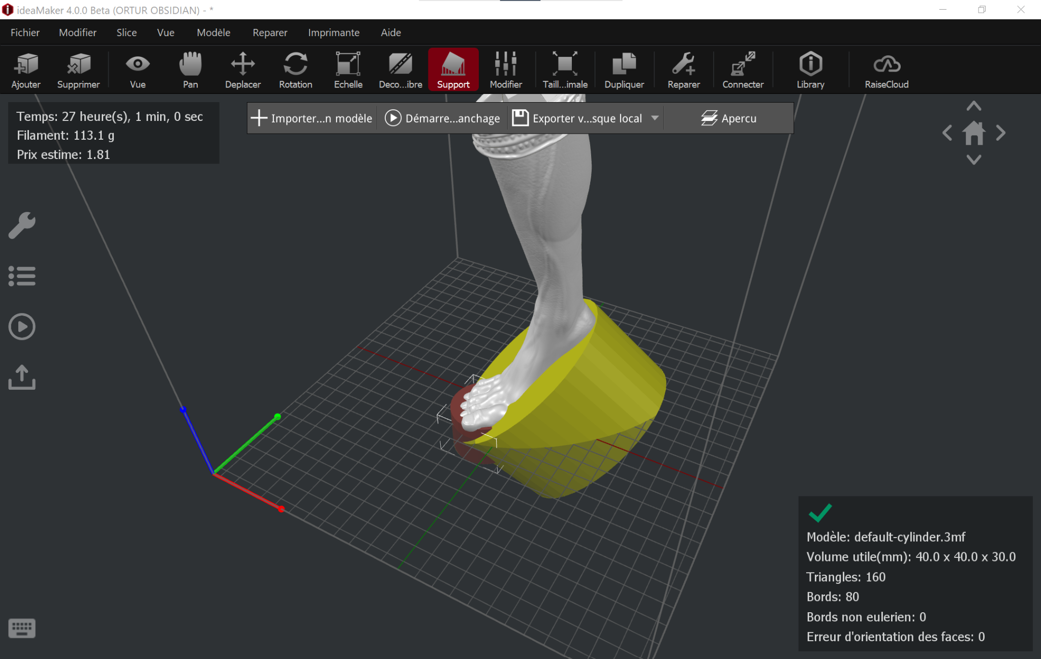

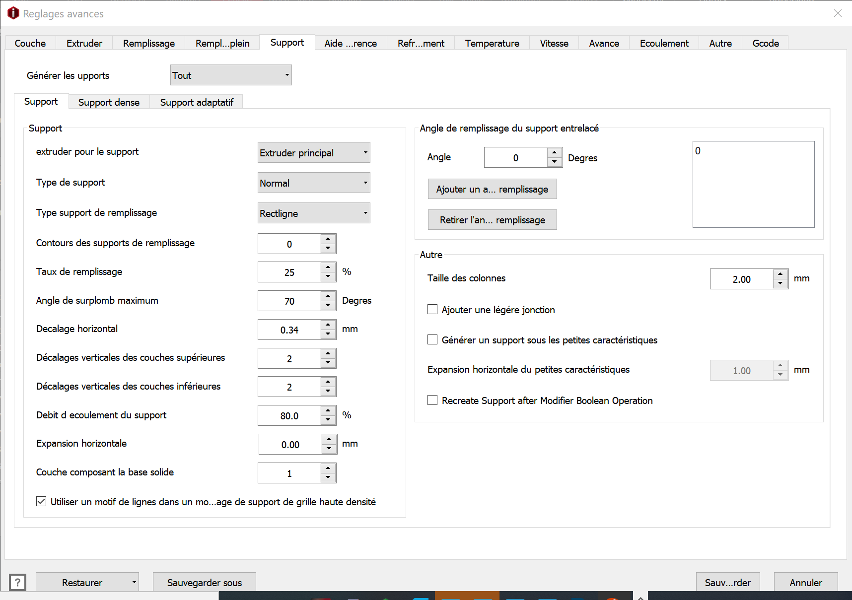

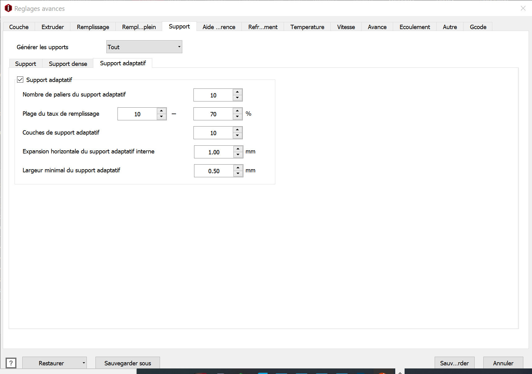

  10. Salut, On avance doucement mais surement voila ou j'en suis et elle tourne toujours sans stress que du bonheur petite capture de mes paramètre support ideamaker ...tester et vous verrez de vous même A bientôt et en video pour le placement des support :
  11. Salut je suis toujours sur la version marlin 6.2 et je n'ai pas de stress en particulier tout fonctionne bien . la je suis sur un print de Jack Suly lolllll format xl hauteur 65CM +- si je ne me trompe pas ...
