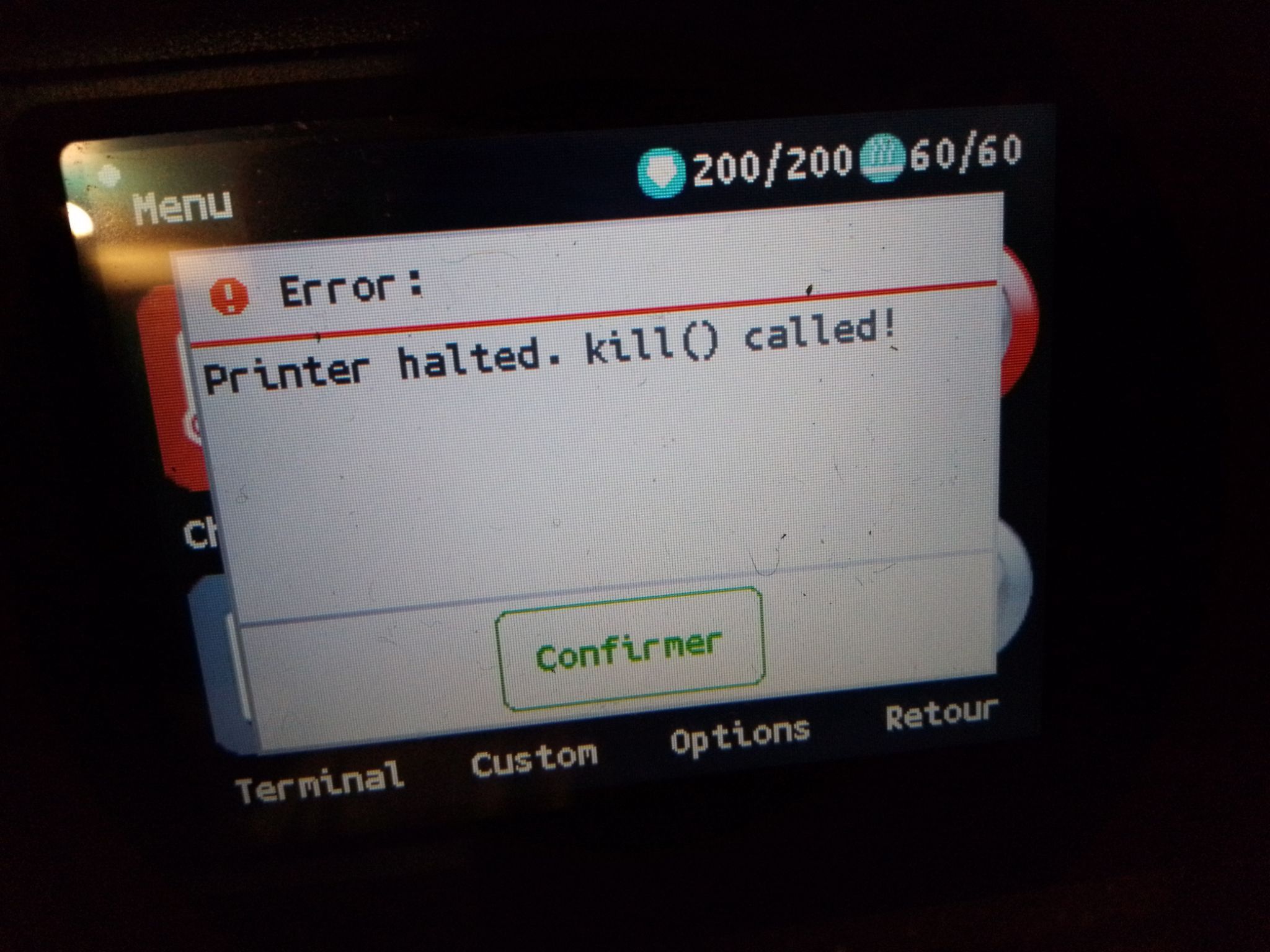

  5. Ok, j'ai ouvert la bête, on n'y voir pas grand chose tout est bien cacher, tout me semble correcte même en enlevant la colle sur les connections. je vais tester les moteurs. Je trouve ça étrange que les axes sois inversés et que cela fonction parfaitement avec ta première version et ta dernière version de Firmware, c'est pas logique... tu en pense quoi ?? Salut, j'ai trouvé la panne, j'explique ma procédure : au départ message d'erreur " mise en sécurité de la machine". Teste des fonctionnalités de l'imprimante (chauffe plateau et buse, extrudeur, end stop, bltouch ...) pour les nappes et la thermistance Teste de Déplacement des axes (pour ma part c'était l'axe Y qui bug, même si ce n'est pas celui qui fait translaté la tête, mais ça fonctionne très bien ainsi. passons ce détail …) interchanger physiquement les moteurs des axes X et Y. les deux moteurs fonctionnent. débrancher la machine électriquement, ouvrir la machine pour vérifié le câblage. câblage OK. reste plus que les drivers et la carte mère, retirer la colle sur la carte mère. interchanger physiquement les drivers X et Y qui sont régler de la même manière. teste concluant, l'axe Y fonctionne et pas l'axe X, donc le driver de l'axe Y est HS. pas besoin de contrôler la carte de mère.

  8. Salut à tout les deux. Avant de commencer je voulais te dire un immense merci MrMagounet pour ton super firmware, j'adore. Je vient d'avoir aussi ce message pendant un print de 70 heures. donc en lisant vos commentaires, c'est la machine qui s'est mis en sécurité et j'ai essayé sur pronterface la commande M119 et tous sont ouvert. nouvelle essai de chaque home séparément : - home Y ok - home X erreur - home Z évidement erreur donc c'est au niveau de plateau, ce qui veut dire que les nappes pas besoin de vérifié, reste à vérifié le câblage sur la carte mère. ai-je bon juste qu'à maintenant ? si vous avez des idées, je suis preneur.

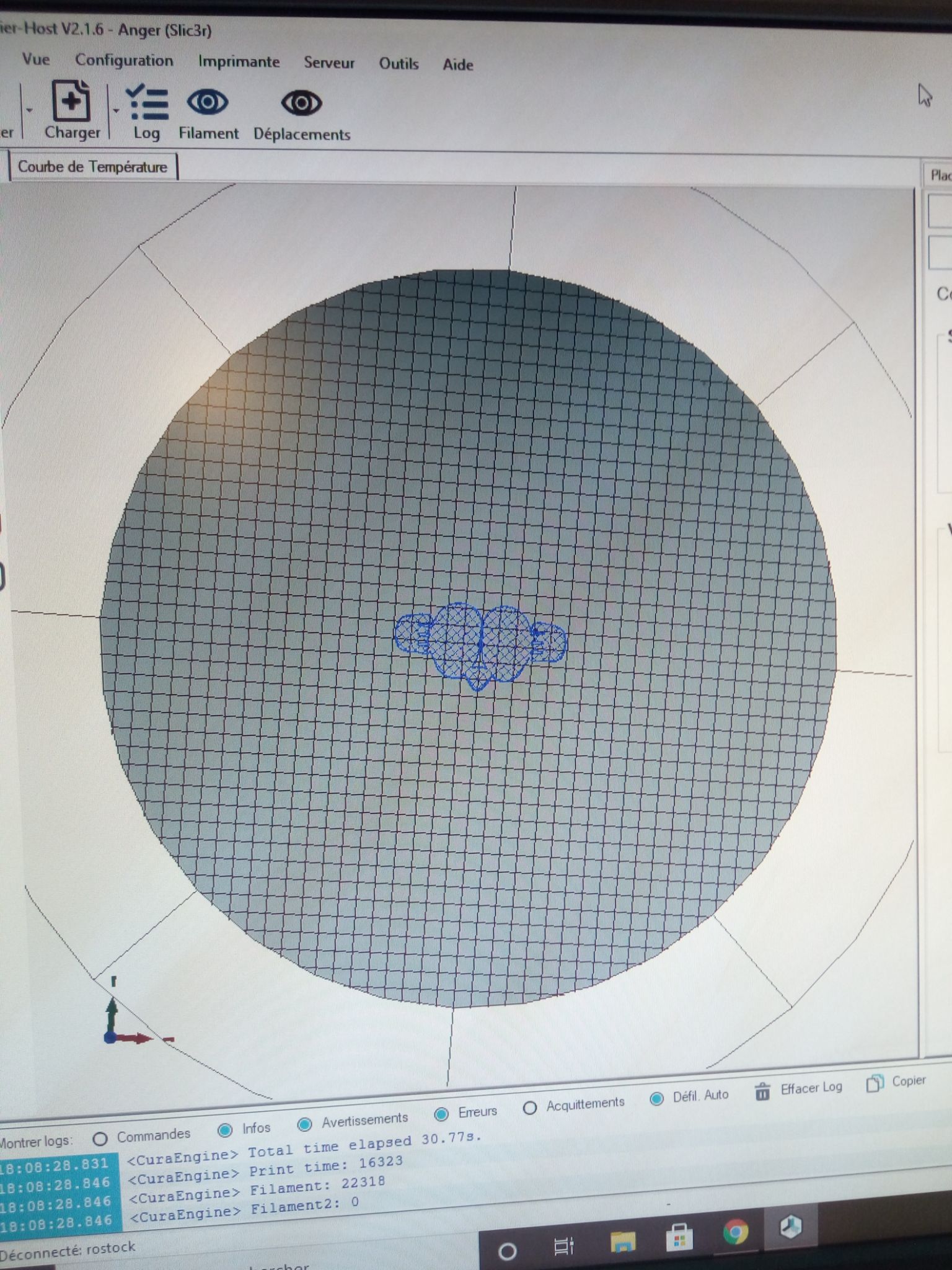

  12. Salut, je sais il y a longtemps que je suis venu ici, mais après des ennuis familiaux, et divers autres choses, etc... je peux à nouveau me penché sur la machine. si je peut vérifié imprimante éteins ?? donc pour répondre à ta question, oui dans le slicer repetier-host (cura engin) quand j'importe une pièce elle est au centre idem après le tranchage.
  13. Salut, tu veux dire, quand j'apporte une pièce, si elle ce centre automatiquement ou quand je demande de la centrée ? de mémoire, il semble que oui, mais comme j'ai une autre imprimante qui est beaucoup plus simple (Anet A8). j'ai des crainte de confondre... je vérifie dés que possible. encore un grand merci pour tes réponse, tu m'aide énormément. Cdt
  14. Salut, oui en effet avec le script ( G0 X0 Y0 Z10 ), la tête ce positionne bien au centre, je vais recherché sur différent forum des réglages pour ma machine ou alors ce qui s'en rapproche le plus. merci pour ta réponse. Cdt
  15. Bonjour, il me semble oui, je suivi les paramètre donner par geeetech. j'utilise repetier-host version 2.1.6 et en slicer cura-engine. bonne journée.
