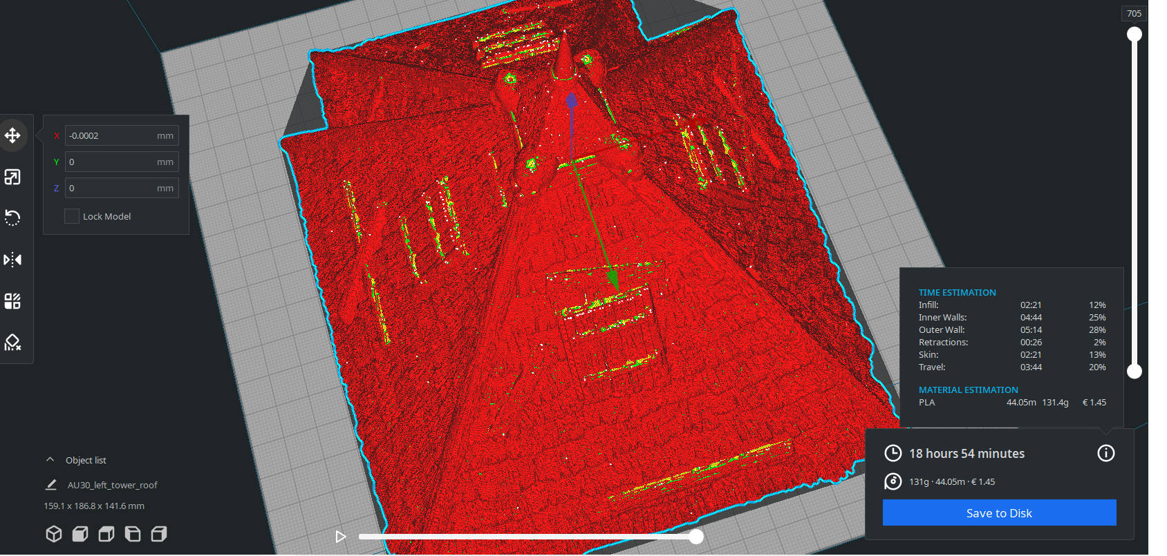

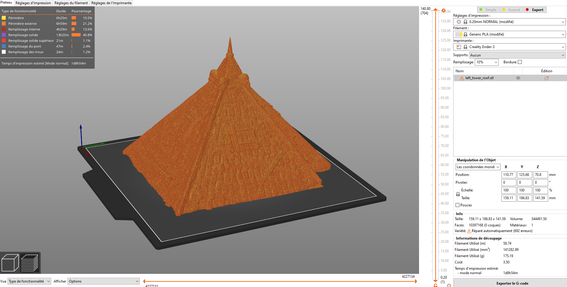

  1. À priori, PrusaSlicer est plus complet, a plus d'option. Il mouline moins à slicer les objets aussi. Et j'ai un gros fichier qui buggait sur cura mais pas sur PrusaSlicer donc pas le choix Mais là, ça fait une telle différence que je vois pas du tout ce qui cloche ...
  2. De mon coté, sur Cura, sur une pièce annoncée à 19h je mettais plutôt 17 heures. Ici sur prusa je n'ai pas encore testé, mais déjà on m'affiche entre 24 et 30 heures pour la même pièce, j'imagine mal que le temps diminue de moitié en réel quand même. C'est plus au niveau des paramètres je dirais non ? Quand on regarde le détail :

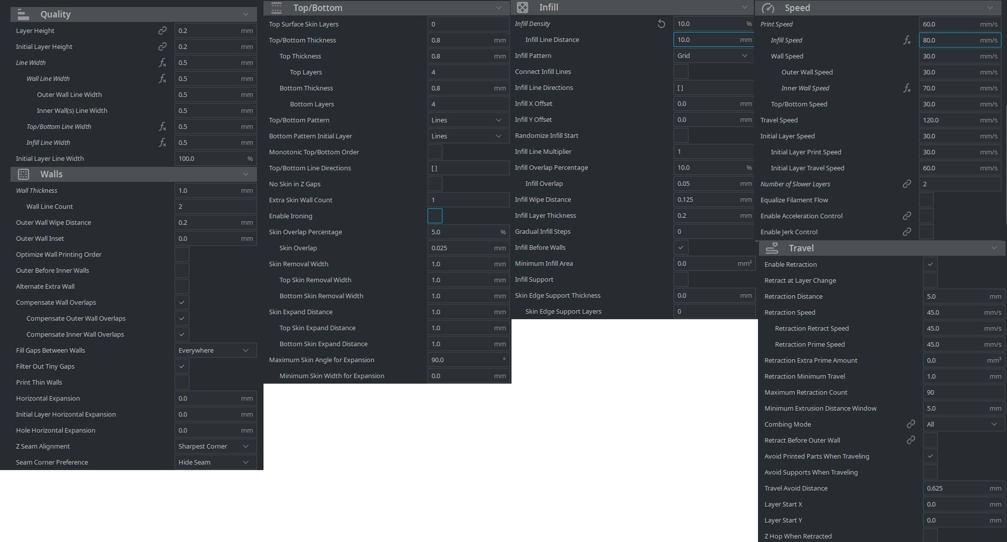

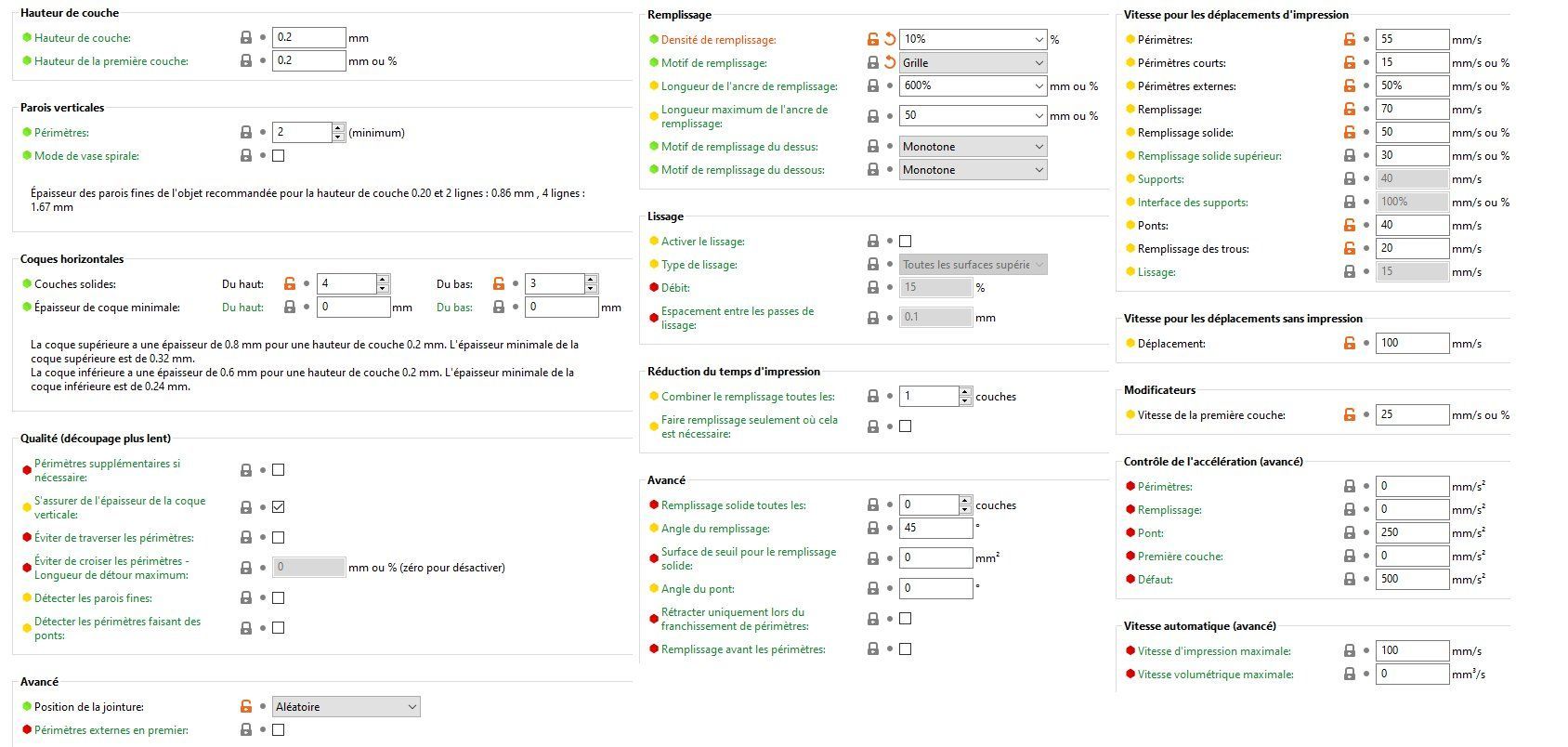

  3. Bonjour à tous, C'est décidé, je passe de cura à prusaslicer. J'imprime principalement des décors de figurines, sans supports. Mais après quelques modifs sur prusa slicer pour essayer de coller au mieux à ce que j'avais sur cura, les prints sont annoncés avec au moins 1/3 de temps en plus. Je suis sur Longer Lk4 pro (similaire à ender 3). Si quelqu'un a un profil similaire à ce que j'avais sur cura pour slicer, je suis plus que preneur svp Voici mes paramètres cura, et ceux sur prusaslicer, je ne sais pas ce que je dois changer pour gagner du temps sans trop altérer la qualité. Merci d'avance
