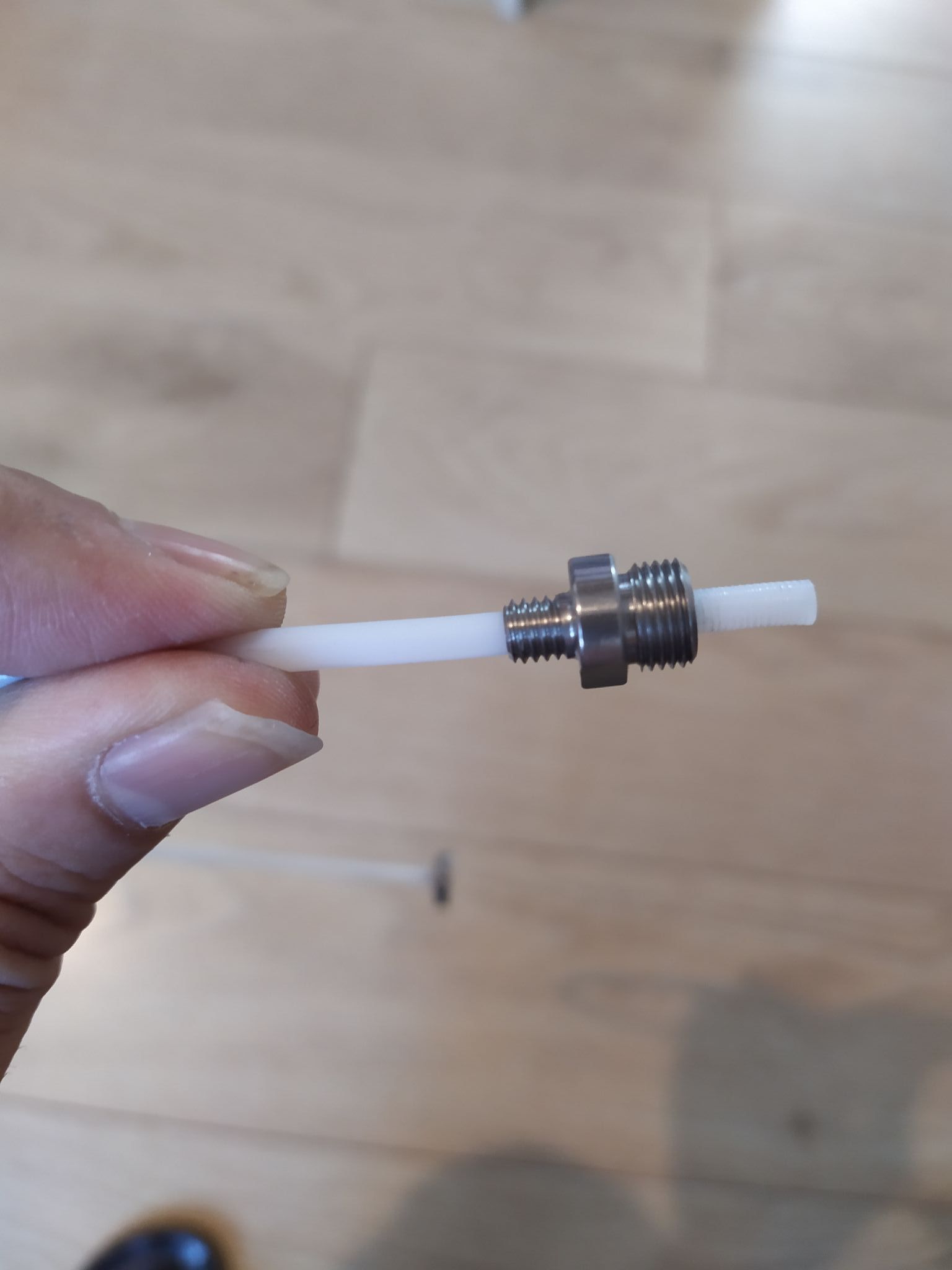

  6. bon alors j'ai essayé de monter le kit mais il y a un soucis: pas moyen de faire passer le filament dans le raccord m10 coté extrudeur, cela bloque à l'intérieur dans la partie métallisée, comme si c'était trop serré et qu'il y avait un goulot d'étranglement, j'ai essayé non vissé sur l'extrudeur et ça bloque aussi des 2 cotés.... j'ai forcé et pas moyen ça bloque. aussi je n'ai pas réussi non plus a visser complètement coté hotend mais je pense que c'est moins grave (peut etre parce que je l'ai fais à chaud?). certains ont déjà e le soucis?

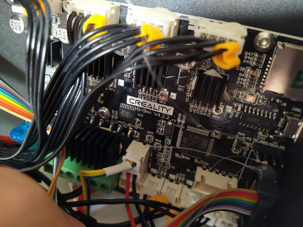

  13. je reviens au cas ou avec une photo de ma carte mere si cela peut vous mettre sur une voie pour m'aider

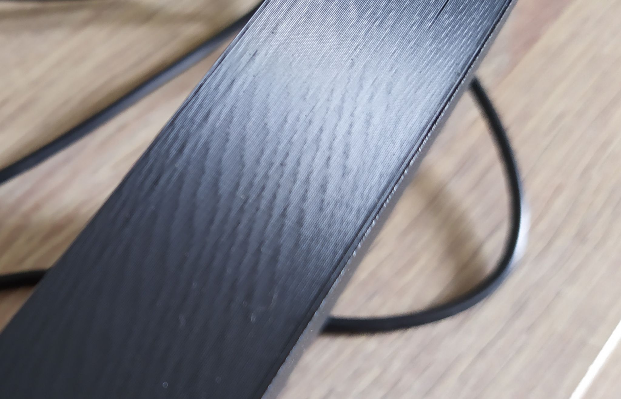

  14. ok merci pour les renseignements, je vais voir en modifiant la vitesse de déplacement, j'ai malgrés tout réussis à limiter le stringing, il y en a encore mais beaucoup plus fin et un peu moins. j'ai un dernier soucis à regler sur cette ender, je vais en parler ici mais je referais un autre sujet, cela me fait des petites vaguelettes sur les couches plus ou moins prononcées selon la hauteur, c'est un peu bizzare d'ou cela peut provenir d'apres vous? les courroies peut etre? l'axe Z? ( je l'ai pourtant bien nettoyé et mis du lubrifiant ptfe) voila une photo ( la photo amplifie le défaut)
  15. alors c'est du pla blanc sunlu, j'imprimais auparavant à 200 degrés, j'ai baissé à 190 ( cela à très légèrement amélioré il me semble)), mes paramètres de rétractations sont: distance 6, vitesse 50 ( j'ai augmenté 2 fois mais ça me semble deja assez élévé comme paramètres et j'ai toujours des cheveux d'anges) pour les photos je n'en ai pas j'ai "nettoyé" mon impression...
