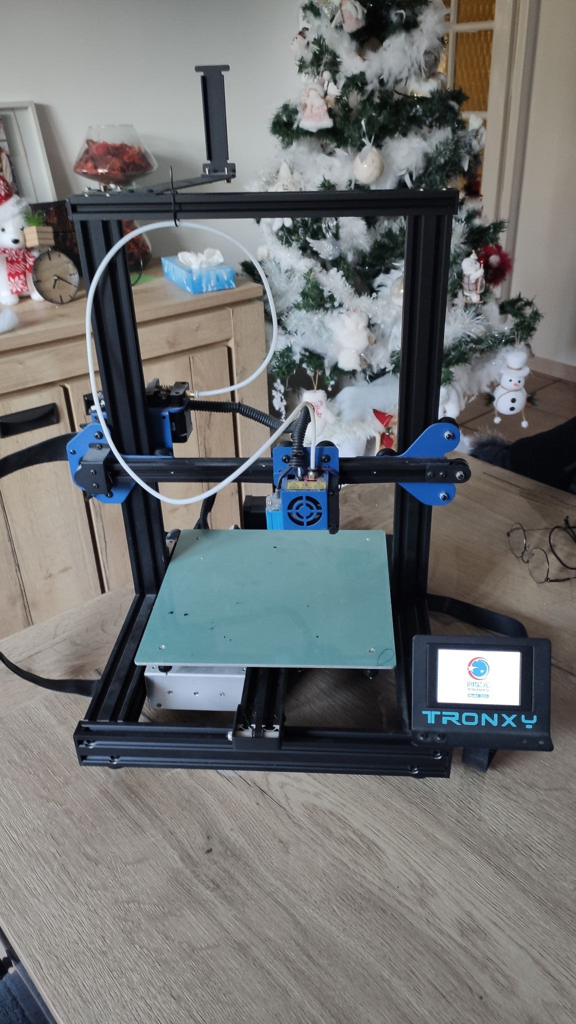

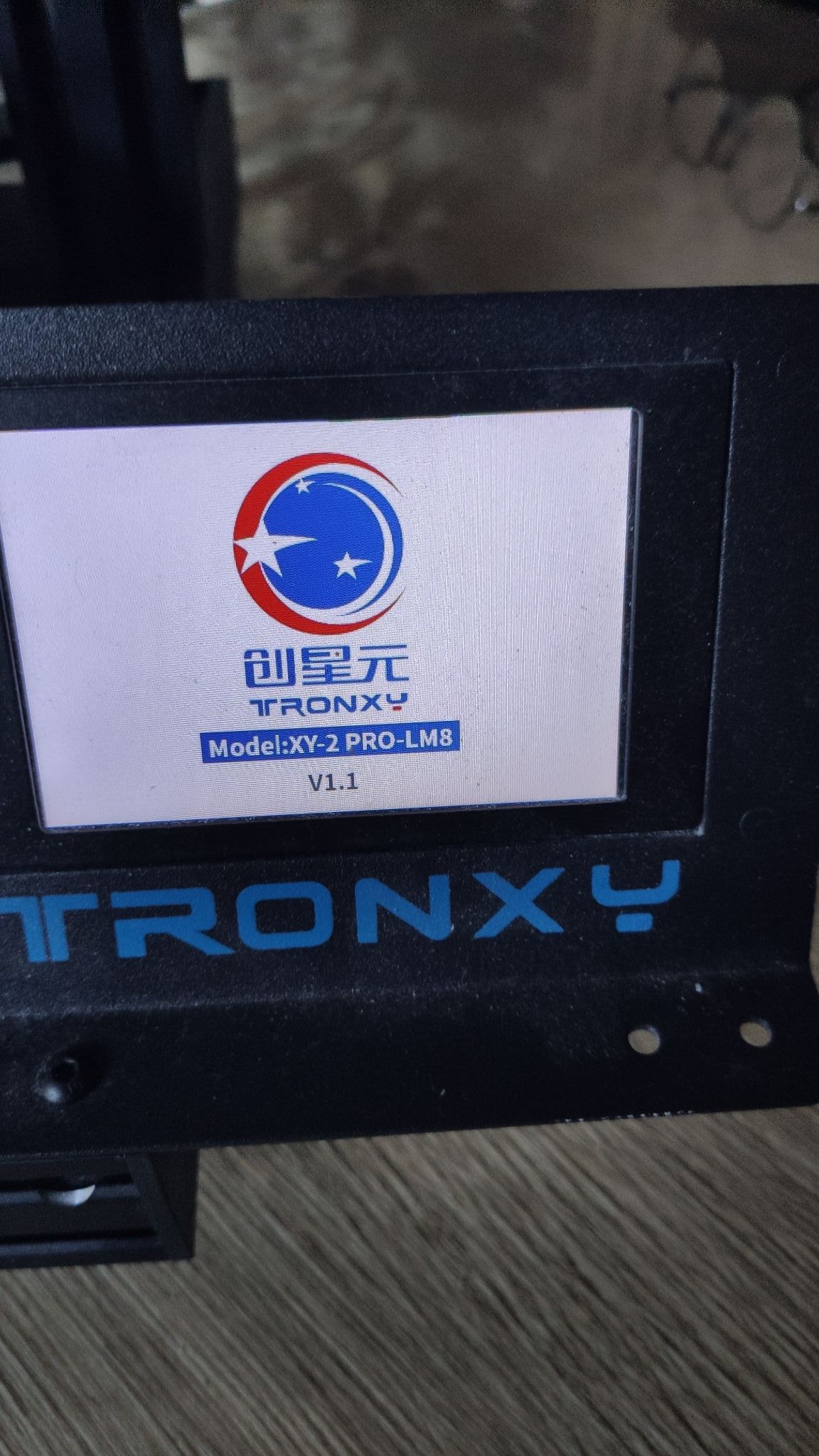

    Viens de recevoir la nouvelle tronxy Quelques petits changements. La sortie câble est différente et les molettes sur le plateau sont bien plus grandes. Pas de tête supplémentaire livré mais bon a 135euros !! Cependant a l'allumage tronxy xy2 pro lm8? Y a t'il un moyen de savoir quel carte est installé sans démonter, elle a 1 jour lol merci joel

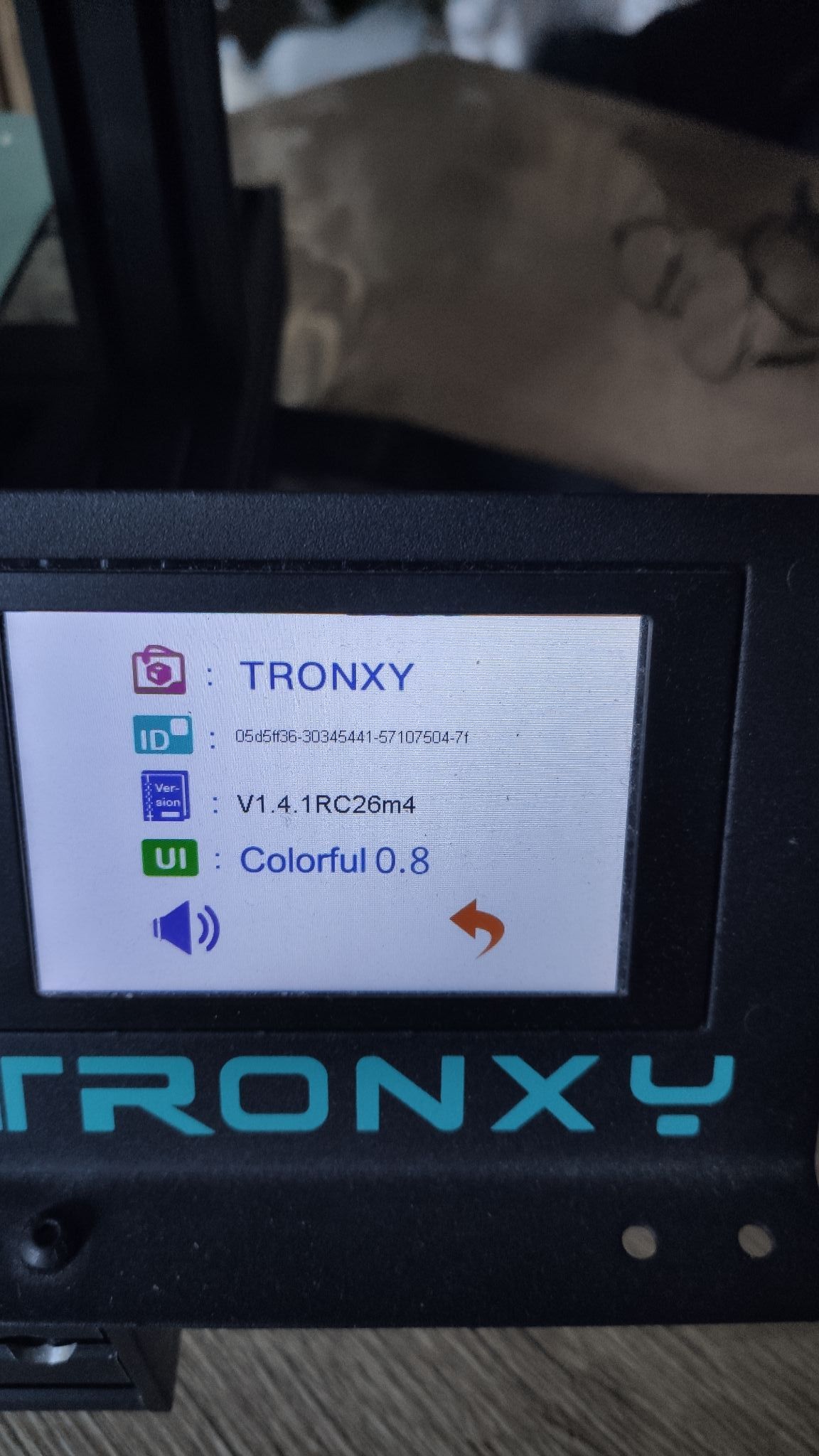

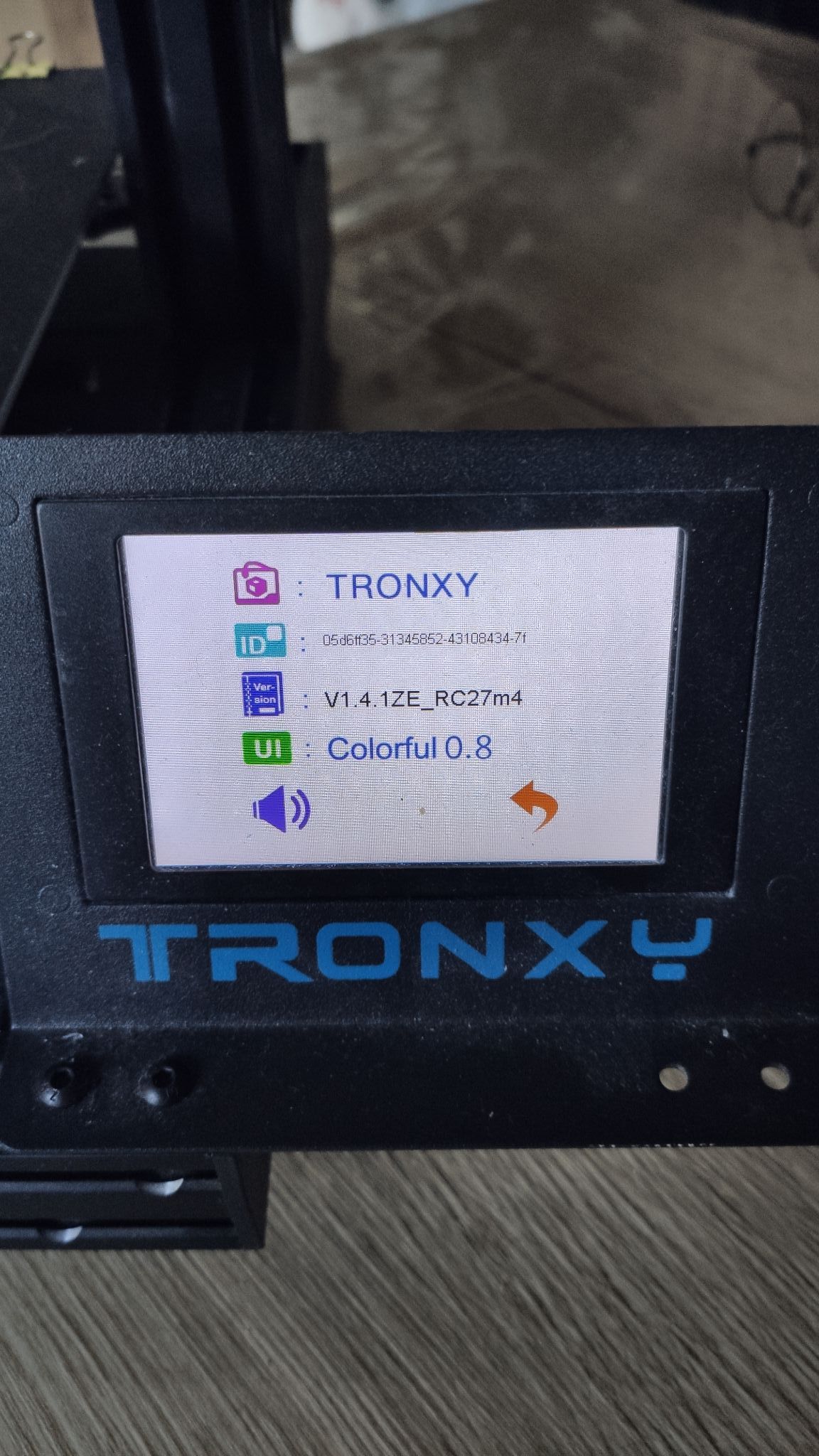

    Re merci ma carte est cxy v5 180409 J'ai recommandé une imprimante tronxy même modèle(commandé un tapis 2 têtes juste avant le crash), et l'ancienne je compte mettre une autre carte. J'ai pensé à Carte FYSETC E4 carte de contrôle d'imprimante 3D minimale basée sur le microcontrôleur ESP32 de ESPRESSIF intégré Wi-Fi et Bluetooth sur ali 25e58 les cartes tronxy sont hors de prix. Plus de d'écran mais une interface web à la place cela devrait être bien ou alors une carte cxy v8 190729 serait'elle compatible?

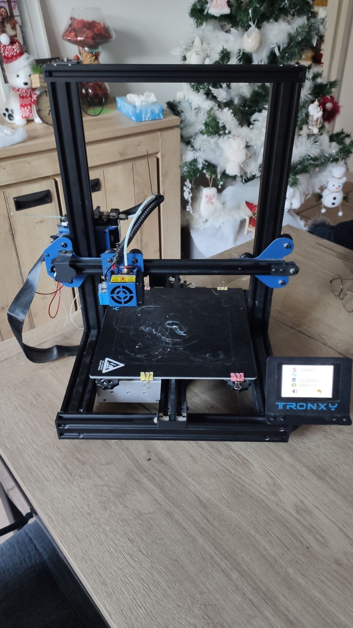

    Après une petite sieste j'ai enlevé le carter de protection en dessous interverti x et y le moteur fonctionne. reste plus qu'à commander une carte joel

    Merci pour vos conseils le moteur fonctionne. mis sur l'avance du filament et le moteur tourne. comme la tronxy est bien caréné pas comme la pruza lol, j'ai vérifié les ca^bles et je ne vois aucun signe de coupure. Carte contrôleur, je pense, dommage au bout d'un an. cordialement joel

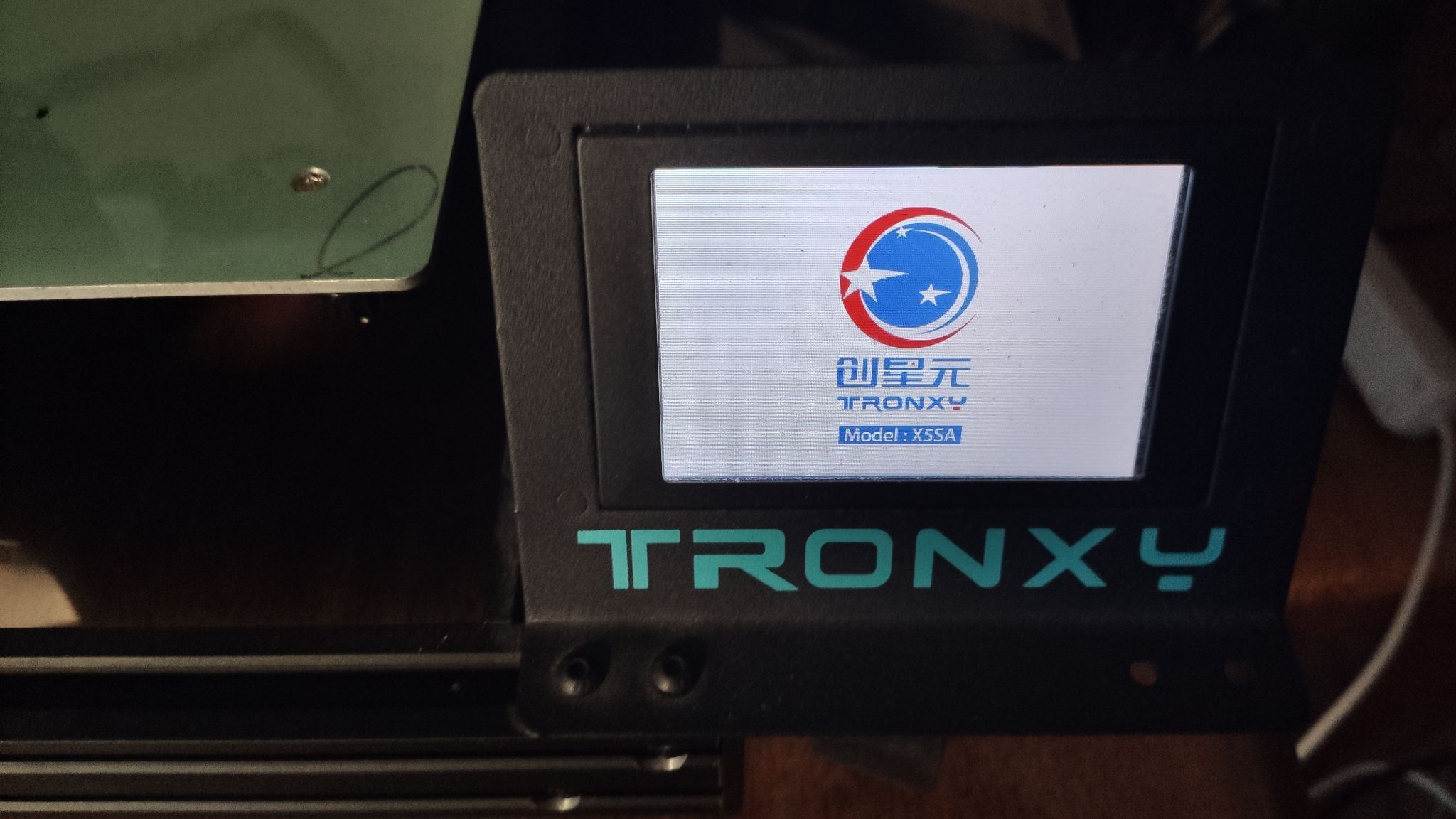

    Bonjour, Ma tronxy x2 pro fonctionne à merveille depuis 1 an. Dans la semaine elle sait mis à l'arrêt d'un coup et depuis le y ne fonctionne plus.(plateau) réinitialisation faite. moteur ou carte mère? Merci pour tout conseil. joel
