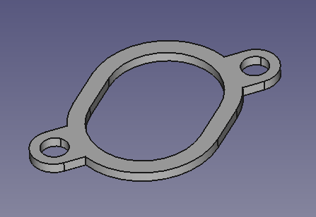

  9. Intéressant ce brainstorming ! Si on l'imprime à l'envers et donc avec des supports coté externe, c'est la face "supportée" qui va être vu, et ça va vraiment faire dégueulasse. Et donc effectivement, pour l'instant j'en suis en 2 pièces : socle sans rainure et joint. Joint éventuellement collé (à la néoprène ?). C'est bien à ça que tu pensais @pjtlivjy ?
  10. @pjtlivjy oui, ça fait raisonnablement trop. Je crois que je vais en rester à la version sans rainure.

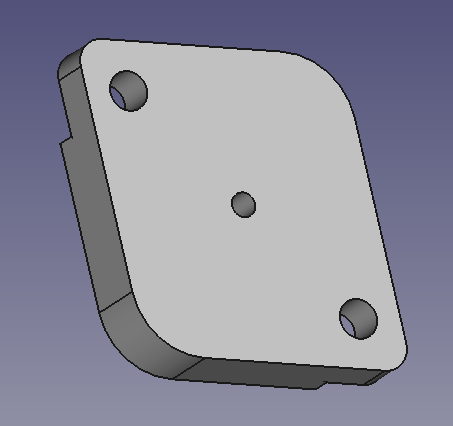

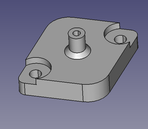

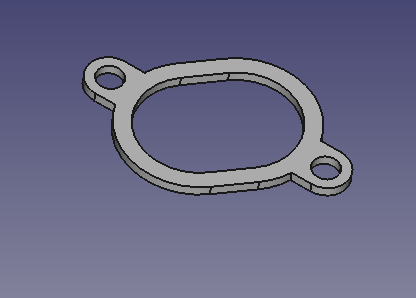

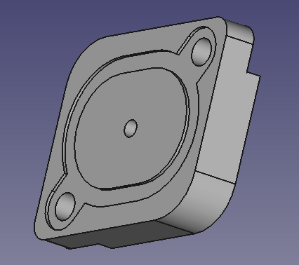

  11. Alors pour bien comprendre, Avant : Je souhaitais faire cette pièce : Dessus : Dessous En faisant par exemple 2 mm au départ en TPU, puis le reste en PLA. Comme ça ça me faisait le joint "intégré". J'en suis un peu revenu car j'ai peur que la surface étant grande, la pression au mm² est plus faible que si on met un joint qui ne fait pas toute la surface. Cela dit, je n'ai pas testé. L'avantage quand même de cette solution, est que lorsque l'on imprime du TPU, la face contre le plateau est nickel mais pas la face supérieure (pour une bonne étanchéité, il me faut des faces le plus lisse possible). En imprimant le PLA sur le TPU, je pensais qu'il y aurait une symbiose entre les deux et que les deux resteraient bien collé l'un avec l'autre. Donc une pièce à manipuler au lieu de deux. Maintenant Là, j'ai fait des essais (celui de la vidéo) avec la pièce telle que ci-dessus, mais avec un joint comme ceci : Essais concluants avec une épaisseur de joint de 3mm Demains Comme je suis perfectionniste, et surtout, j'aime bien pousser le bouchon jusqu'au bout, je serait tenté de faire une rainure en sous-face qui reprends la forme du joint comme ceci : La rainure ne fait qu'un mm de profondeur, le joint fait 3 mm d'épaisseur. Il va donc dépasser de 2mm, ce qui va lui permettre de se comprimer. Mais là, je ne cherche plus à imprimer le PLA sur le TPU, je cherche à avoir une rainure avec une face parfaite pour qu'il y ait étanchéité entre le joint et cette face. Pour voir, en me disant bêtement que la rainure ne faisant que 5 mm, le pont est facile à franchir, je peux imprimer sans support, mais non, car elle imprime pas en tenant compte du pont et donc certaines portées sont bien trop fortes. Ce ne sont pas les oreilles qui me gènent car dans cette configuration, je pourrais les supprimer (dans la configuration sans rainure, elle servaient à positionner le joint via les gougeons). Bref, voilà ce que ça a donné : Là, on voit que même dans la rainure à droite où les ponts étaient faibles, ce n'est pas assez lisse. @hyoti le mode pont permet que dans ce cas, les pont sont toujours perpendiculaires à la rainure ? Les différents STL : Sans rainureOutilMesureEtancheiteSoupape Sans rainureV1.stl avec rainure OutilMesureEtancheiteSoupapeV1Avec rainure.stl le jointOutilMesureEtancheiteSoupapeV1Joint.stl
  12. J'ai lu ton tuto. Bien, merci ! ça m'a permis de comprendre par exemple que lorsque l'on utilise un matériau spécial pour le support, en fait il n'y a que en haut du support qu'il y a une couche avec ce matériaux. Je m'imaginais qu'il faisait tout le support avec et donc qu'il changeait de filament deux fois par couche. La Q1PRO n'a pas d'ASM et à priori, ce n'est pas vraiment prévu ( @pjtlivjy je me trompe ?) . Il faut donc que je trouve comment faire "à la main" avec la Q1PRO. Pour l'instant, je ne sais pas faire. Je vais me pencher sur la question.

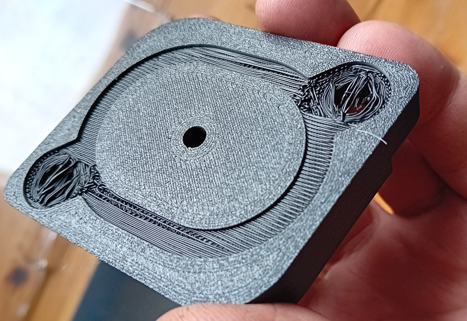

  13. J'ai donc abandonné le fait d'imprimer le PLA sur TPU. Et maintenant, je souhaite faire une rainure en sous face d'un mm de haut sur la partie platine. J'imprime cette face contre le plateau. Rainure qui servira à accueillir le joint. La rainure n'est pas indispensable, ça marche sans, mais ça fait plus classe avec. Le problème est que je n'ai jamais réussi, et c'est là le challenge, à avoir une sous-face avec support qui soit lisse. Support avec arborescence ou pas. Vous confirmez que ce n'est pas possible ? (imprimante Q1PRO). Et pas lisse = pas d'étanchéité.
  14. @pjtlivjy@Homer13 Les explications : Je cherche à ma fabriquer un outil pour tester l'étanchéité des soupapes d'un moteur de 2cv. Il y a donc une pompe à vide qui fait le vide, un tuyau qui relie d'une part un manomètre pour mesurer la dépression et d'autre part le truc dont on veut mesurer l'étanchéité. Et c'est là qu’intervient ce que j'imprime. Il se fixe à la place de la pipe d'échappement ou d'admission, mais il faut que ce soit parfaitement étanche d'où en complément un joint en TPU que l'on place entre la pièce imprimée en PLA et la sortie de la culasse. En aspirant par là, on teste directement l'étanchéité de la soupape correspondante. Normalement, si l'étanchéité est bonne, si la pompe à vide est en marche, on a une dépression de 1 bar (mon manomètre déconne et donc en fait 0.9 sur le cadran) sauf si la fuite est importante à la soupape. Lorsque l'on arrête la pompe, la dépression redescend lentement jusqu'à 0. Plus la soupape fuit et plus ça redescend vite. Mon challenge aurait donc été d'imprimer le PLA sur le TPU, mais comme j'ai changé la forme du joint pour qu'il s'écrase plus, j'abandonne l'idée. Voilà, j'espère que mes explications sont compréhensives...
