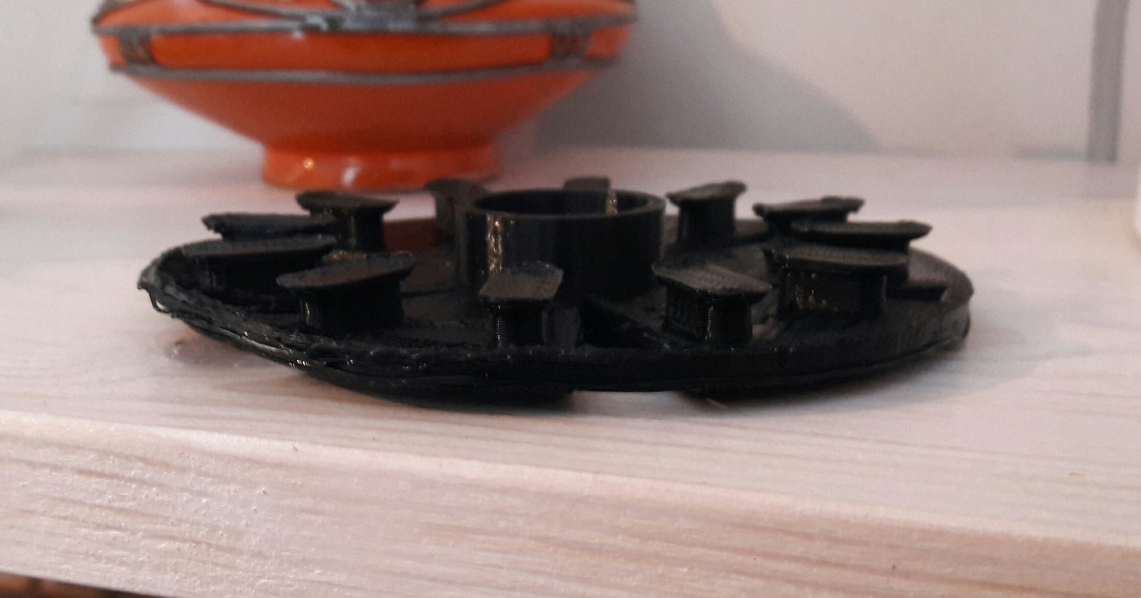

    La pièce se décolle !
    Salut, Merci pour toutes ces remarques. Je sais bien qu'avec une imprimante entrée de gamme nous ne ferons jamais de miracle :-) J'ai pu résoudre mon problème effectivement en ajoutant un carton au dessus de l'imprimante. Je vais faire un carénage aussi en tenant compte de ton expérience. comme quoi trop de chaleur n'est pas bon non plus. J'ai chauffé mon plateau à 65 degrés et j'ai également fait un changement sur l'offset pour que la première couche soit un peu plus écrasé sur le plateau. Pour qu'il y est moins de contrainte, j'ai également retiré un peu d'épaisseur et j'ai ajouter des vides dans la pièces (En même temps ça me fait une bonne économie de matière). La pièce était tellement bien collée que j'ai eu du mal à la décoller ! :-) En fait il faut lors de la conception penser aux contraintes d'impression des le départ. ça évite des galères. William
  15. willoubu
    Salut, Oui j’utilise la fonction "amélioration de la surface d'adhésion" dans Cura J'ai vérifié après 1h d'impression et la pièce est vraiment bien collées au plateau. L'impression dure 3h50 Merci pour ta réponse
  16. Bonjour, Un petit post car je sèche un peu sur un problème rencontré. J'imprime avec une Discovery 200 sans modification excepté le plateau chauffant. Mes paramètres d'impression sont : - PLA Octofibre noir - Plateau à 60° et buse à 210° - Impression en Standard depuis Cura By Dagoma - Plateau Chauffant MK3 avec Buildtak Et malgré cela la pièce se déforme et se décolle...(les bords se relèvent) Je pensais passer le plateau à 70° et la buse à 200° Qu'en pensez vous ? Merci William
