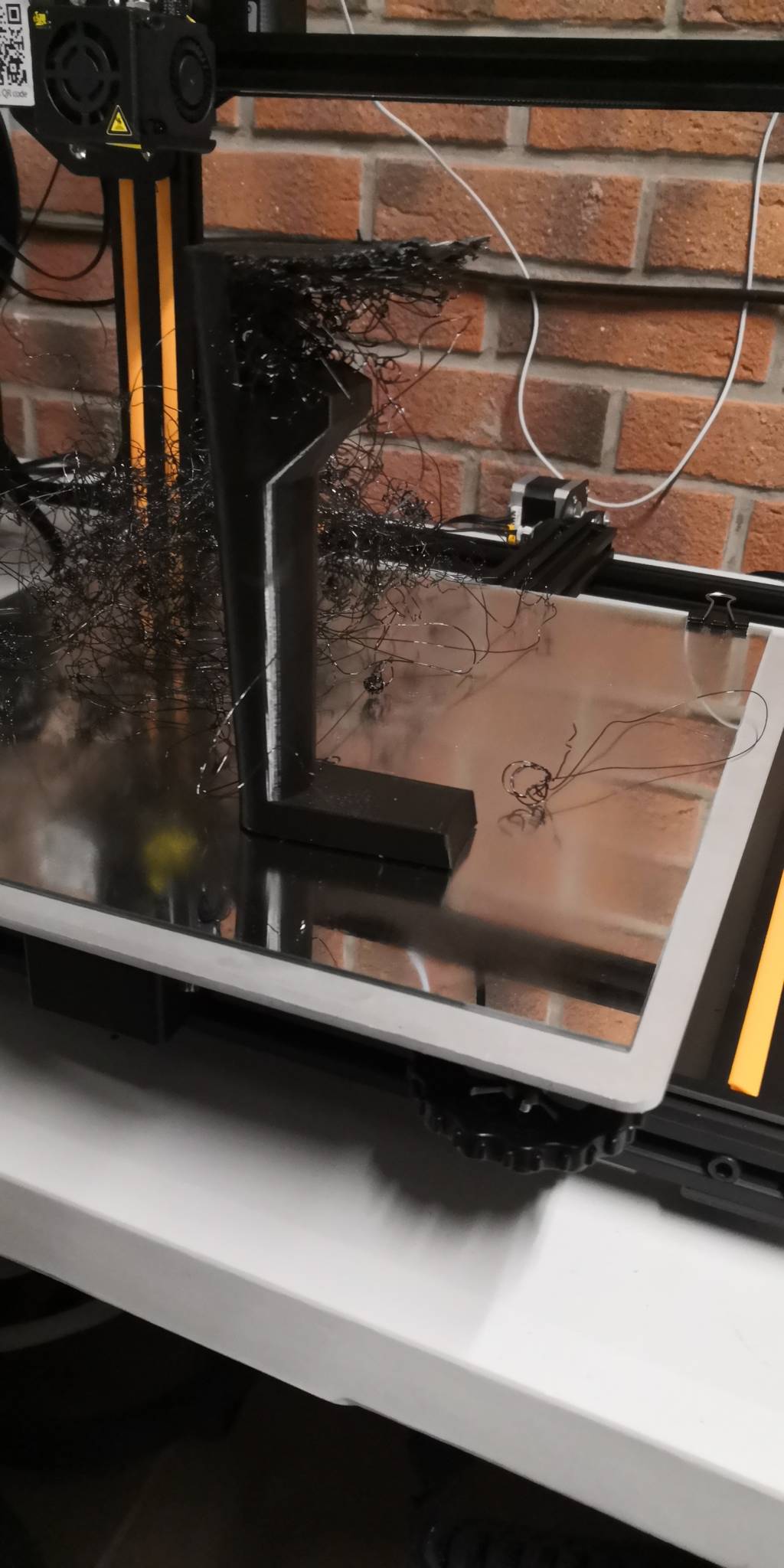

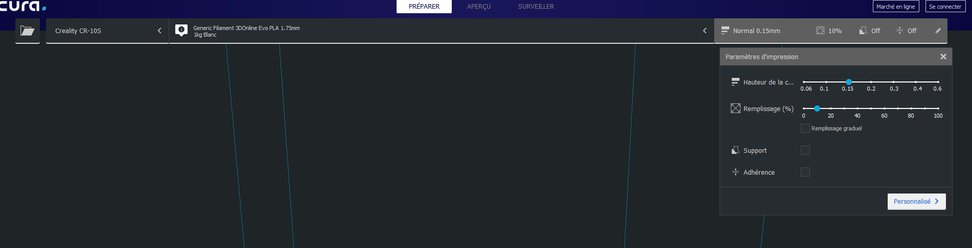

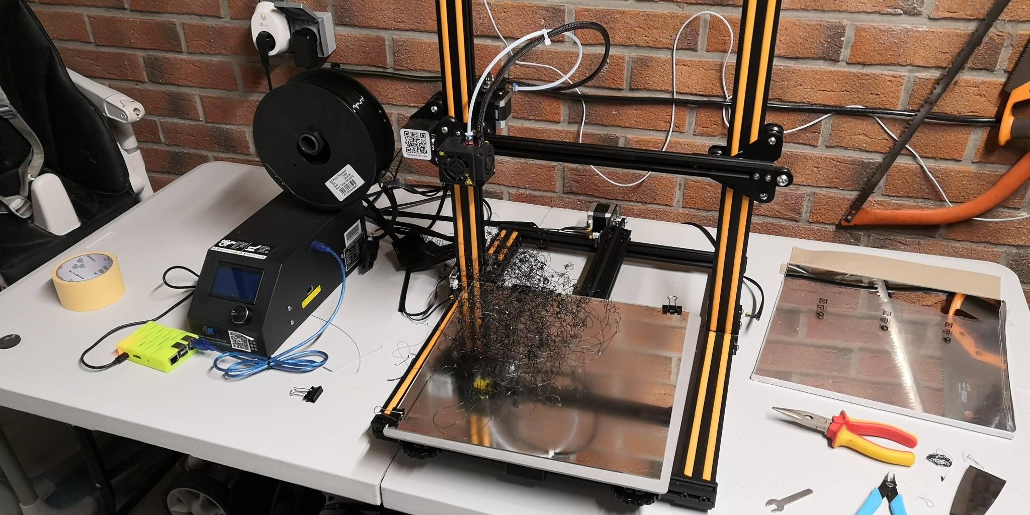

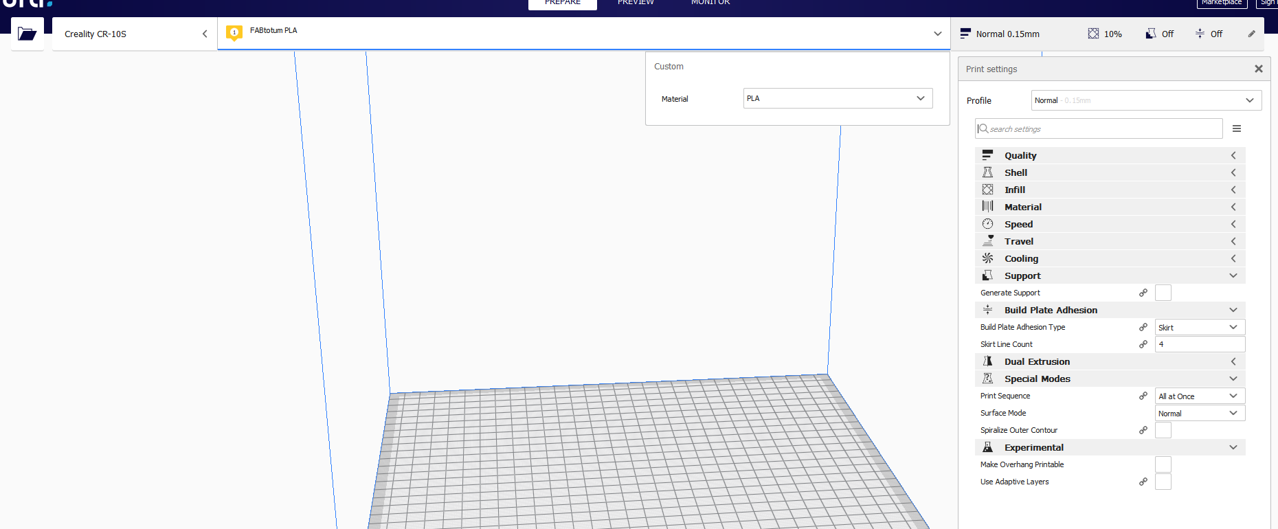

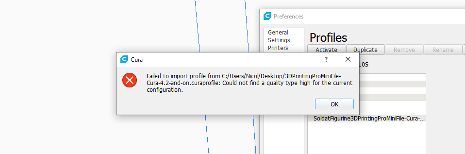

  8. Bonjour, Tout d'abord, merci pour ces deux réponses ! @fran6p: l'article est top et en effet ma température n'est pas la bonne. Je pense que je vais laisser tomber les têtes de 1mm. @Framemanager : mon garage doit avoir une température de 5°c en ce moment. J'habite dans le nord de la France donc même température qu'en Belgique. IL se pourrait donc que j'ai un problème à cause de la température ambiante ? Vla autre chose . Je suis allé chez Ikéa acheter les 3 mirroirs 30*30 ... c'est plus petit que mon plateau d'au moins 1 cm sur deux cotés.... Par contre, j'ai pu relancer un print donc voici à nouveau la cata. Tête 0.4 - Layer height 0.2 infill 35% . Il s'agit d'une poingée pour le Mr Cuisine de Lidl (Robot cuiseur). Je vais tenter dans l'imprimer dans l'autre sens ... Impossible de récupérer mes anciens profils de la vieille version de CURA. Depuis que j'ai mis à jour, il me dit : Je voulais simplement intégrer les profils de ce site afin d'avoir qqchose de propre.... : https://www.3dprintedtabletop.com/resources/3d-printing-profiles/?fbclid=IwAR3VgqQlcZHZZ4Prv-HZ-xte2LDBvNVhem0X3hNhO1YBZauEfwwDucVaDN0 Sinon, pour la fabrication de type boite de rangement pour jeux de société, quels seraient pour vous les meilleurs valeurs à utiliser dans CURA?

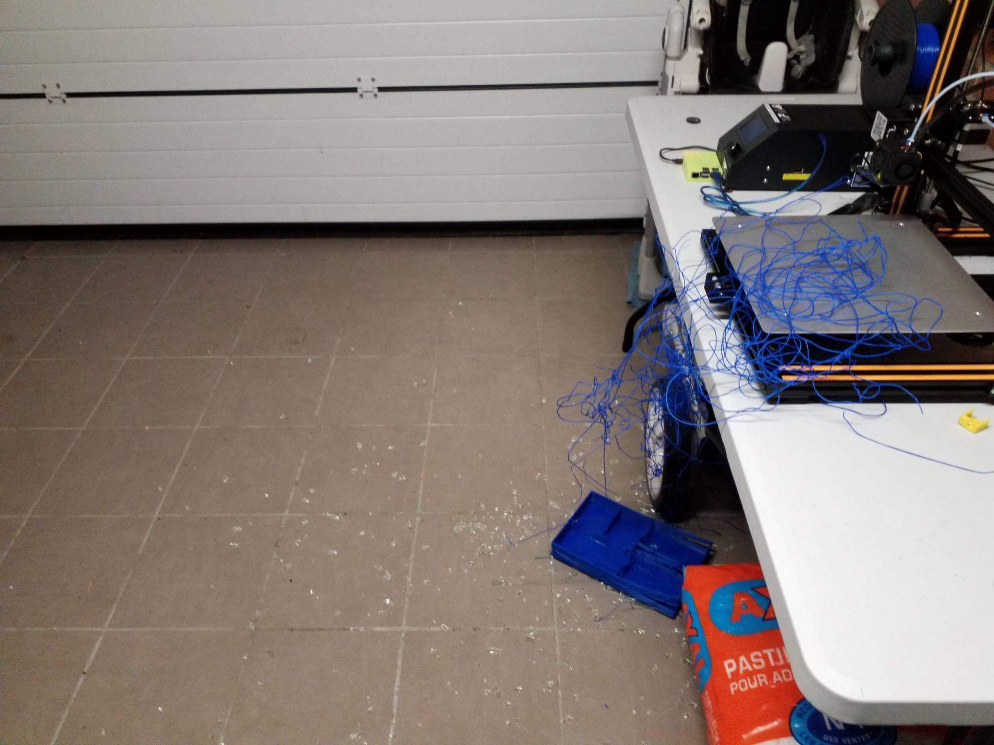

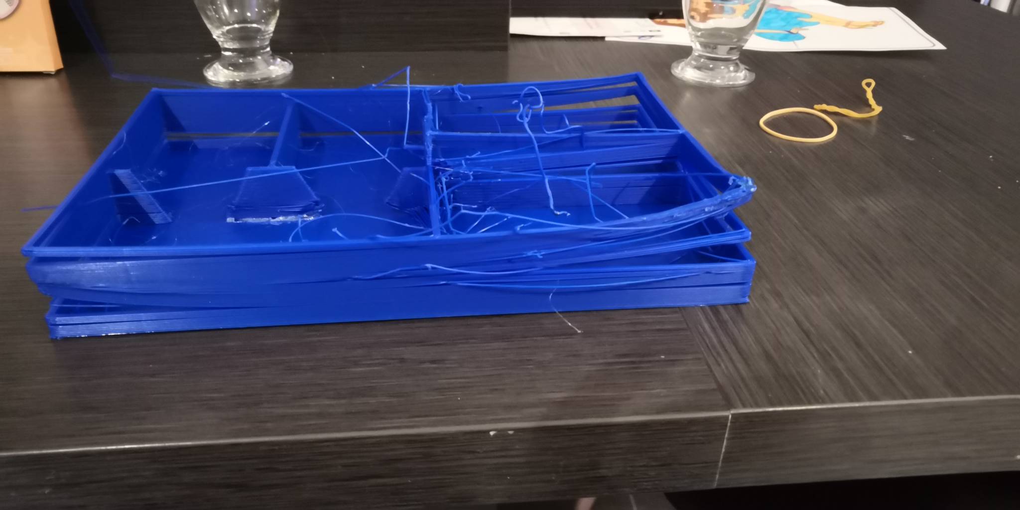

  10. Bonjour, suis totalement blasé, j'ai retrouvé mon job ce matin par terre ET le verre complètement explosé !! Tjs sympa. Est ce que le layer height de 0.8 mm dé solidifie la structure de la pièce ? Quand on regarde ma pièce, elle est totalement bringuebalante... Même ma chaussette silicone jaune est retirée et traîne à droite .... comment est-elle tombée ?. l'avantage est que ça m annonçait 6 h en 0.8 au lieu de 33h en 0.4 mais bon vu les conséquences ... qu'en pensez-vous? Concernant le verre, j'ai vu qu'il fallait racheter ca : https://www.ikea.com/fr/fr/p/lots-miroir-39151700/

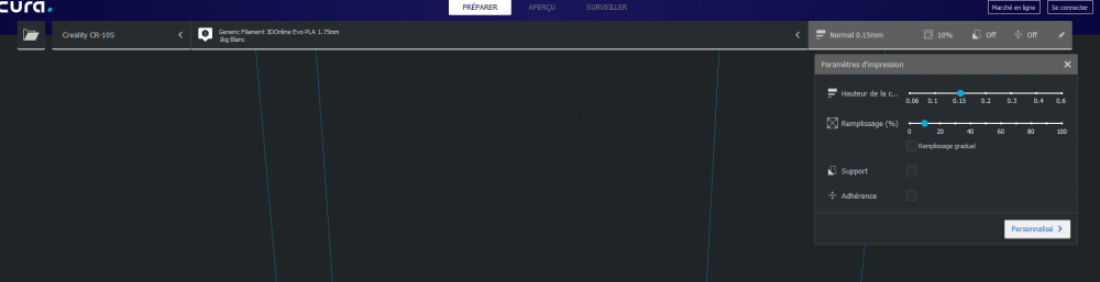

  13. Bonjour le groupe, je viens de recevoir mes têtes d'impression en 0.6 et 1 mm. Donc, si je suis bien les recommandations plus hautes, je vais pouvoir mettre un layer height jusqu'à 20 % de ma taille de buse => 1mm de tête donc 0.8 mm de taille de couche. Êtes vous d'accord ? Je pense que mes décors pour jeu de société vont s'imprimer plus vite du coup !!! Il ne me manque plus que mes chaussettes en silicone afin d'ENFIN faire le test. Autre question, j'ai acheté également un tube PTFE pour fil 3 mm pour essayer. Est ce que ca va augmenter la vitesse si je disà cura que la bobine est plus grosse également ? Sinon quel est l’intérêt de ce fameux 3 mm? (car j'ai cru lire que ce n'était pas la taille du fil mais la buse qui définit la taille .... Bonne journée à tous et BONNE ANNEE

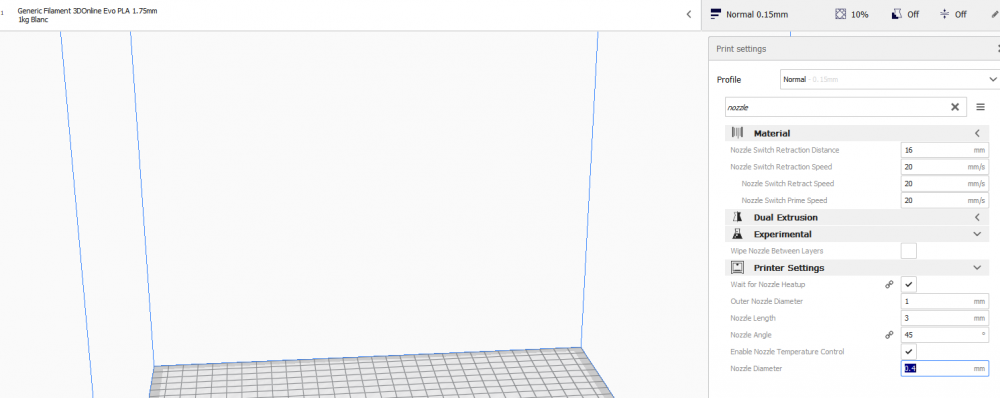

  14. Bonsoir, Tu as parfaitement raison, je viens de mettre à jour mon cura en passant à la 4.4 et bingo, j'ai la sélection des tailles de buse J'attends mes différentes pièces. Dès réception, je teste tout ce que je viens d'apprendre et reviens vers vous. Si tout fonctionne, j'investirai dans un PEI. Tout ce qui est gadget est indispensable ... mais avant ça, je dois être sur que tout fonctionne!

  16. IL y a un site pour télécharger des plugin CURA? => Il faut passer par le lien MarketPLace ... pas logique la pour le coup. Merci les vidéos Tuto C'est bon, AVEC le plugin, on peut changer les tailles de buses : Plus qu'à les recevoir pour tester Merci à vous !!

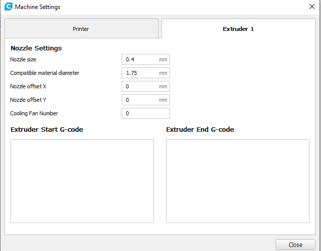

  17. 5/ Comment s'appelle le paramètre du coup lorsque l'on veut mettre de plus grosse tête SVP? Suis sur du PLA. ça s’appelle nozzle size comme sur mon screen Ok, j'ai bien noté 6/ OK mais à quel endroit? tu clics sur personnalité que tu vois en bas à droite de ton image et tu clics içi: Par contre, tu as du modifier un paramètre à un moment car de base le Nozzle Size n'apparait pas ! A force de chercher, dans les paramètres de l'imprimante, j'ai trouvé ceci : Mais ca ne doit pas être le plus direct quand je vois ta méthode. Comment créer ton raccourci du coup
  18. Merci pour ce retour Eev. 4/ qu'est ce que Pronterface? Je vais regarder de mon coté. 5/ Comment s'appelle le paramètre du coup lorsque l'on veut mettre de plus grosse tête SVP? Suis sur du PLA. 6/ OK mais à quel endroit?
  19. Bonjour la communauté, Plusieurs mois que j'utilise l'impression 3D (CR10S) et je souhaite faire avancer plusieurs points : 1/ Est-ce qu'utiliser un produit de ce type permet de supprimer la laque/3dglue du plateau ? (lien que l'on m'a donné à mes tous débuts). Si c'est utile, faut que j'en trouve un en 30*30 https://www.amazon.fr/gp/product/B07Q8594KS/ref=ppx_yo_dt_b_asin_title_o08_s00?ie=UTF8&psc=1&fbclid=IwAR1-DprVsNDn4OI3xrGSTjZEQfHvTRxstwj1khTDWubyiSLq8xpRp1cjHWc 2/ Quel est l’intérêt de passer sous Marlin ? plutôt que de rester sur l'OS de base de Creality? (quel est-il d'ailleurs?). 3/ Faites vous des méthodes Atomiques ? Je viens de le découvrir, je vais tenter ... Ca permet bien de nettoyer la tête? 4/ Imprimer sans chaussette silicone ni matière orange ferait varier les températures. Quelle est la conséquence ? Risque d'incendie? 5/Lorsque l'on à la bonne idée d'imprimer avec des têtes d'impression plus large (0.6), il faut mettre dans Cura LAYER HEIGHT à 0.6, est ce le bon paramètre? 6/ il se vend des têtes en 0.8 et 1mm mais CURA ne permet pas de monter jusque la. Comment faites-vous? Merci pour vos réponses.
