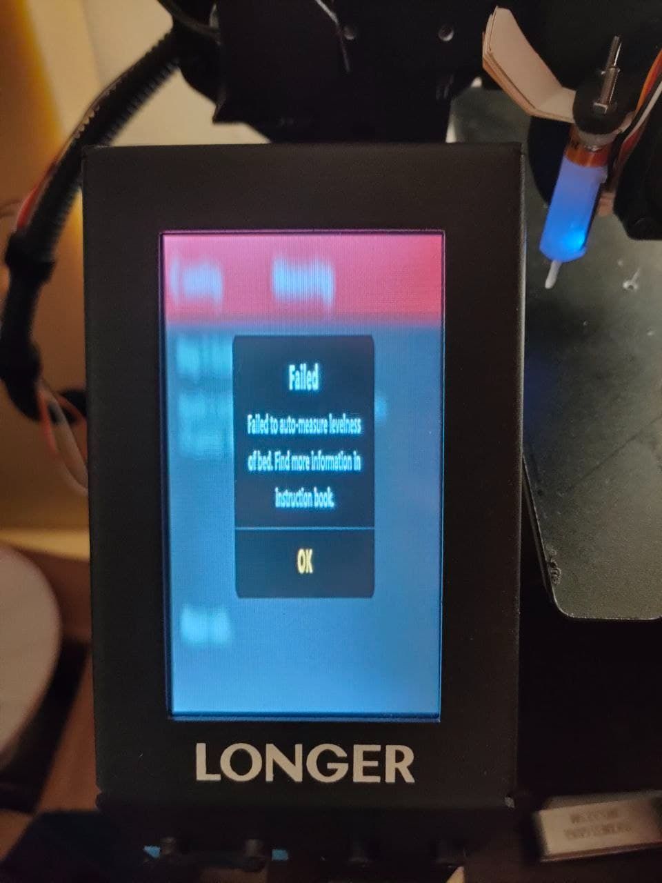

Round 2 , voici ce que j'ai fait : Calibration du bed et de la buse : Les températures sont super stables maintenant , mais le souci est toujours la Retrait du M420 S1 : je doute que sa change grand chose dans mon cas mais tant qu'a faire ... Impression depuis la SD (meme fichier avec les mêmes paramètres) : toujours pareil . Au quart du g29 , l'imprimante se met en défaut . Toujours au meme endroit . Voici ce que donne l'écran quand le plantage arrive : -

Mince j'ai pas pensé à prendre une photo mais Octoprint remonte "erreur sonde" et l'écran affiche une erreur de bed leveling mais l'écran est tout déformé quand il affiche ça. J'imprime de base via octoprint oui, je vais réessayer demain via la SD. J'ai pas de colle chaude pour fixer les connecteurs sur la carte mère, je vais bricoler une solution en attendant d'avoir de la colle chaude (histoire d'éliminer cette variable du problème) -

J'ai lu ici que le M500 dans le start G-code etait une mauvaise idée , je l'ai donc enlevé ... Et l'imprimante ne plante plus . Je sais pas si sa a résolu mon souci (j'ai de la sur extrusion a régler) mais a priori , on est bons sur ce point -

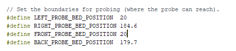

J'ai réessayé ce matin d'appliquer la methode en début de tuto (aprés avoir reflashé ecran et carte mere ) et de modifier l'offset manuellement sauf que j'ai une erreur de compilation " SanityCheck.h:1012:5: error: static assertion failed: Z_SAFE_HOMING_Y_POINT is outside the probe region. static_assert(WITHIN(Z_SAFE_HOMING_Y_POINT, MIN_PROBE_Y, MAX_PROBE_Y), "Z_SAFE_HOMING_Y_POINT is outside the probe region."); ^~~~~~~~~~~~~ exit status 1 static assertion failed: RIGHT_PROBE_BED_POSITION is outside the probe region. " pour info , j'utilise le fang de deamoncrack , et j'avais donc réglé les offset d'aprés sa doc comme ceci : #define X_PROBE_OFFSET_FROM_EXTRUDER -25,4 //0 // X offset: -left +right [of the nozzle] #define Y_PROBE_OFFSET_FROM_EXTRUDER -30,3 //0 // Y offset: -front +behind [the nozzle] #define Z_PROBE_OFFSET_FROM_EXTRUDER 0 //0 // Z offset: -below +above [the nozzle] HELP

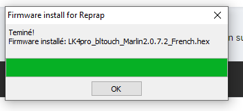

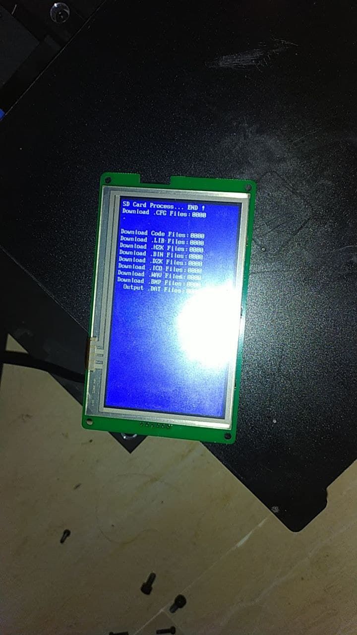

J'ai refait la procédure encore une fois , j'ai bien le OK dans les 2 cas (cf les photos) . Je retire la sd de l'ecran , reboot la machine et ... Meme interface qu'avant . Le tactile réponds , j'arrive a aller dans les menus mais l'ecran n'affiche pas la température de la buse et du bed (avant j'avais 20° affiché a l'affichage). Comme je n'utilise pas le fang d'origine (j'ai celui de deamoncrack) je suis coincé car la méthode décrite en début de topic me mene a une imprimante qui probe dans le vide au début (et donc panique) , ou selon votre methode j'ai aucun changement a l'interface ... Raaaah c'est rageant, surtout qu'elle fonctionnait ok avec le z d'origine
