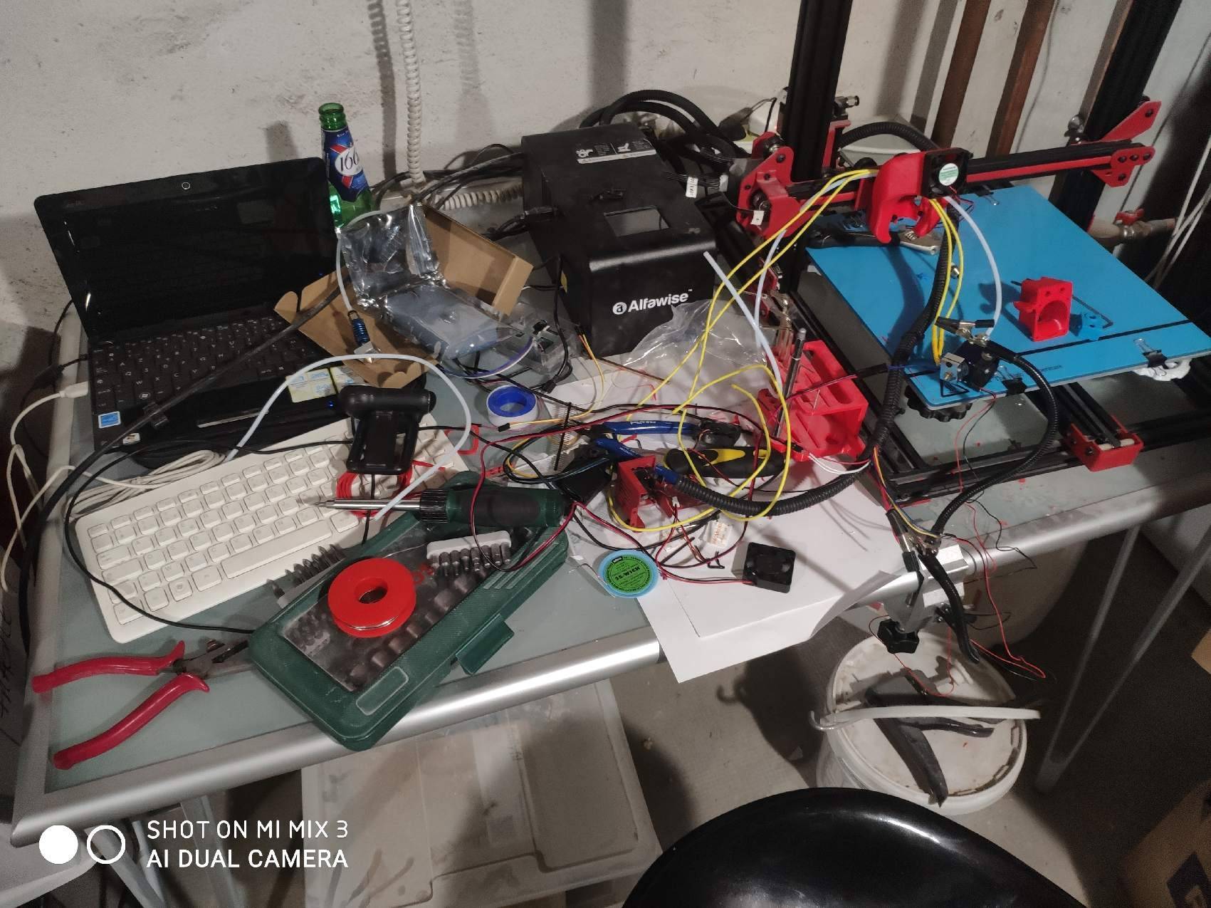

  1. Dans le configuration avancé j'ai laissé la variable MIN_PROBE_EDGE sur toute les lignes et dans la configuration.h j'ai mis 29 pour MIN_PROBE_EDGE
  2. Avec le fang de deamoncrack j''ai mis et ça marche bien: #define NOZZLE_TO_PROBE_OFFSET { -29, -22, 4 } et ensuite tu règle le z offset (qui est à 4 pour commencer)
  3. Merci Hobi! Merci!!!! Des dizaines d'heure de galère résolues. En voyant ta reponse à DJGL02, je me suis dis que justement dans mon Configuration_adv.h, je mettais les valeur de MIN_PROBE_EDGE_LEFT, Right, etc... avec celle du tuto données pour LEFT PROBE BED POSITION . Les valeurs que j'avais misent devait empêcher la tête de faire le moindre déplacement. J'ai remis MIN_PROBE_EDGE en face et la tete parcours enfin la totalité du bed. ça me rendais dingue!!?! j'ai vraiment bien fais de venir. Bonne journée! ps: Se soir ça va printer sévère
  4. elles ont été renommées, maintenant c'est dans la conf avancé (Configuration_adv.h) : MIN_PROBE_EDGE_LEFT etc... (pour info : https://reprap.org/forum/read.php?415,861728)
  5. Bonjour à tous, C'est mon premier post alors n'hésitez pas à me dire si il me manque quelque-chose (présentation ou autre) Comme beaucoup qui ont posté sur ce fil...je galère Je suis sur une U20 v07. J'ai imprimé le fang de deamoncrack, J'ai desoudé mon c39, câblé le bltouch (après un 3dtouch, je suis passé sur un original espérant régler mon problème) et j'ai compilé sans souci. Quand je fais un home du Z tout se passe bien (j'entends que la tête s'arrête au contact du bltouch), je règle mon offset, je refais un home et je baisse et la tête au niveau zéro du Z, tout est nickel: la feuille gratte. Le problème : quand je fais un G29, la tête palple tout le temps le même endroit. Alors oui, dans bedvisualizer mon plateau est nickel, mais c'est une faible compensation... J'ai mis en debug le leveling, je n'ai rien vu de particulier. J'ai recompilé des 10 de fois, sans résultat (https://github.com/tpruvot/Marlin). Je ne comprends pas, les seuls post qui mentionnent ce problème sont très anciens (2015). Je ne trouve personne avec ce comportement. Merci d'avance pour vos retours. Bonne journée ! Configuration.h Configuration_adv.h
