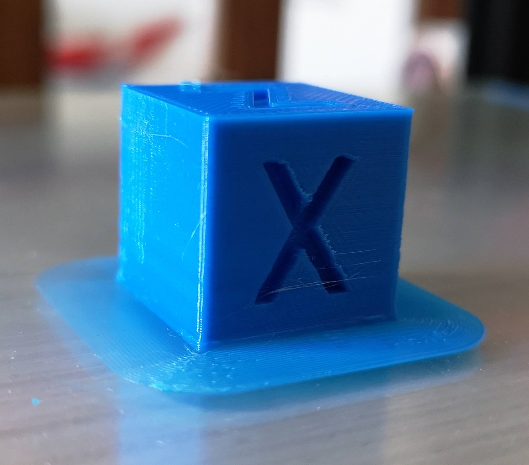

U20 - Bavures sur cube de calibrage
Dreamlast en réponse au topic de Dreamlast dans Alfawise / Longer3D

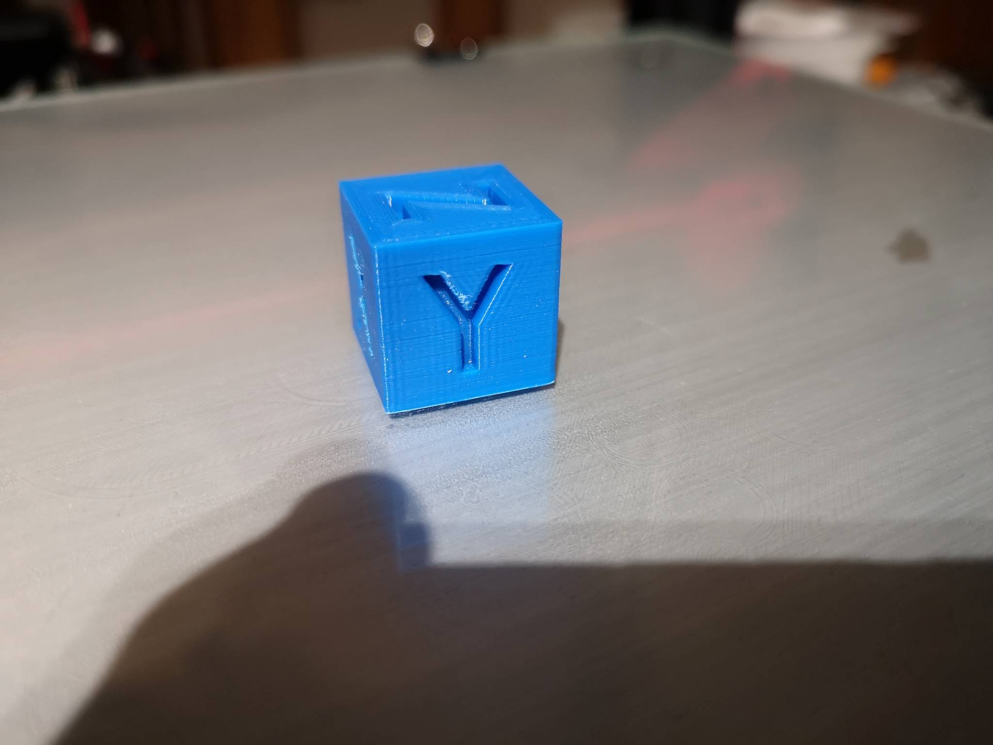

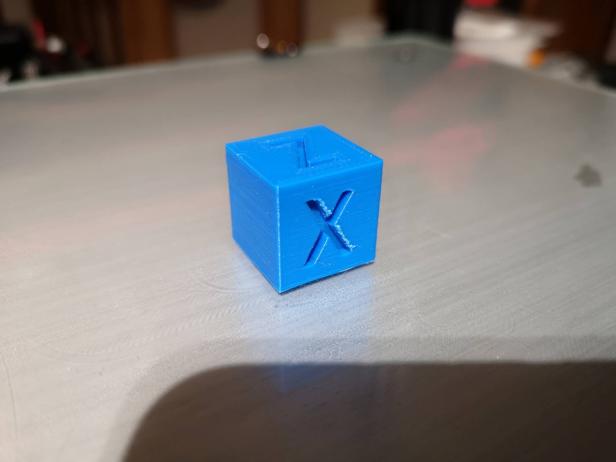

Du coup j'ai trouver la solution a mon problème : j'ai remis les profils stock 'Cura 4.4.1) et pris comme base ceux-ci : En jouant sur la rétractation (7mm et 50 mm/s) avec du PLA GIANTARM le defaut est pour ainsi dire inexistant ... Donc c'est tout bon ! Désolé pour le post, j'aurais du creuser un peux plus, les joies de débuter ... -

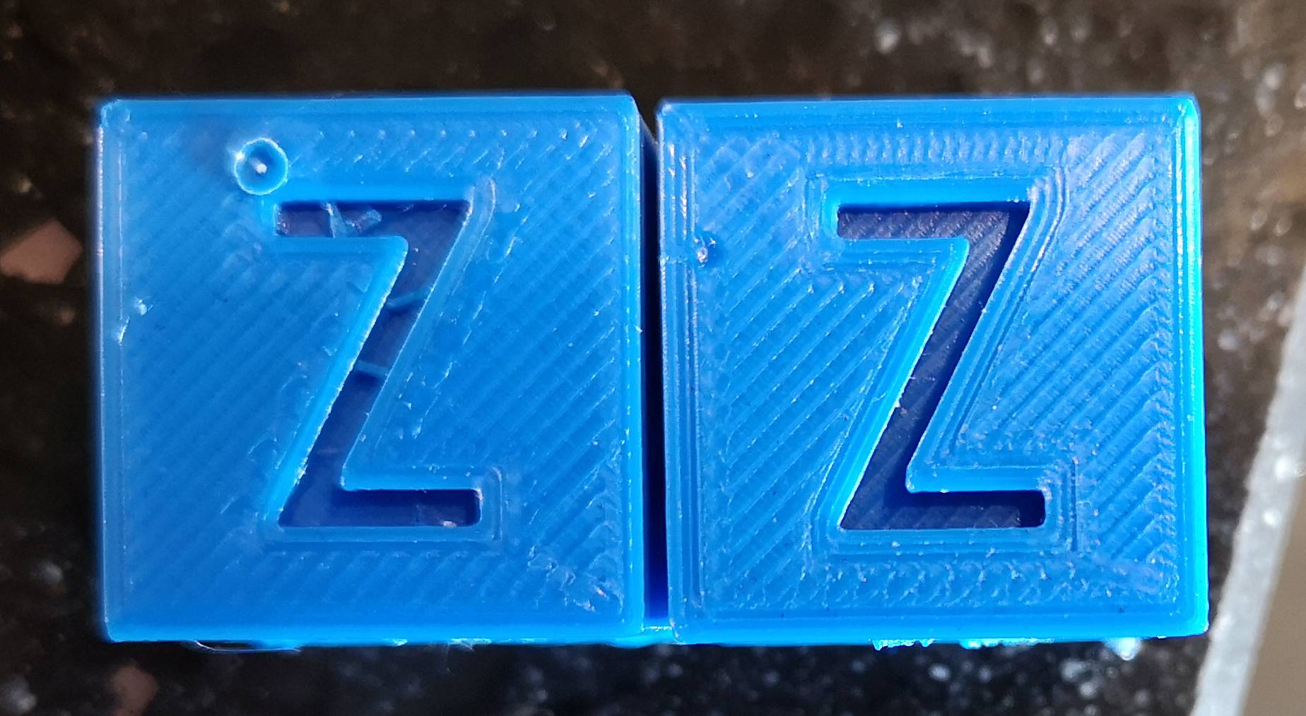

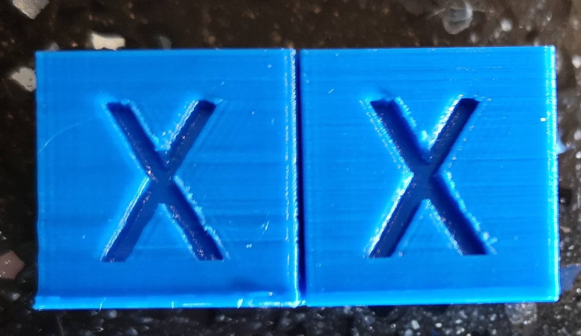

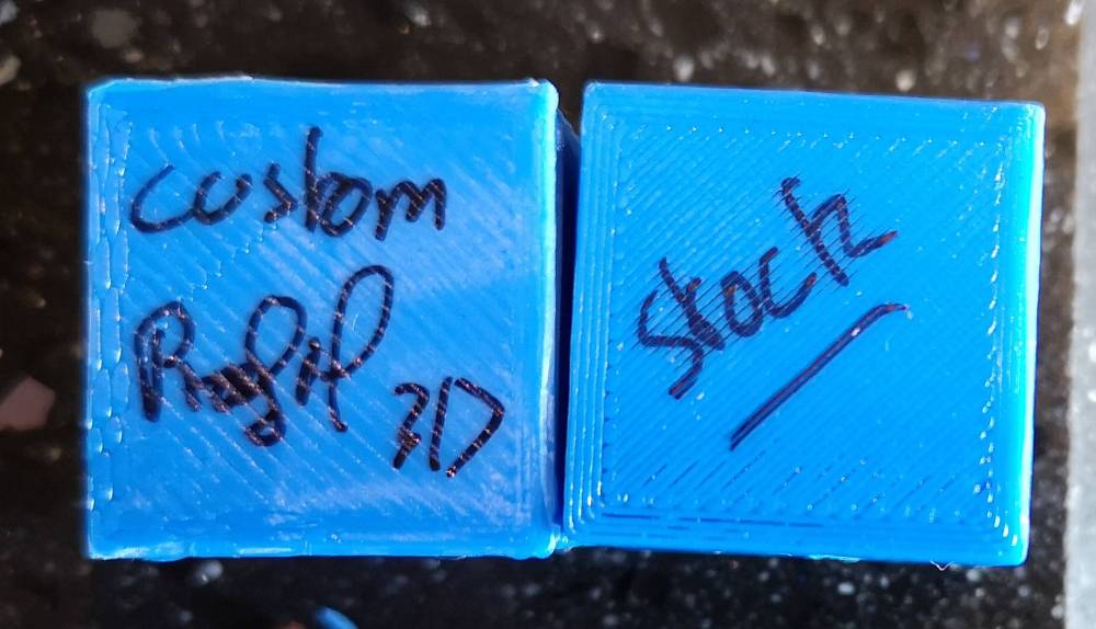

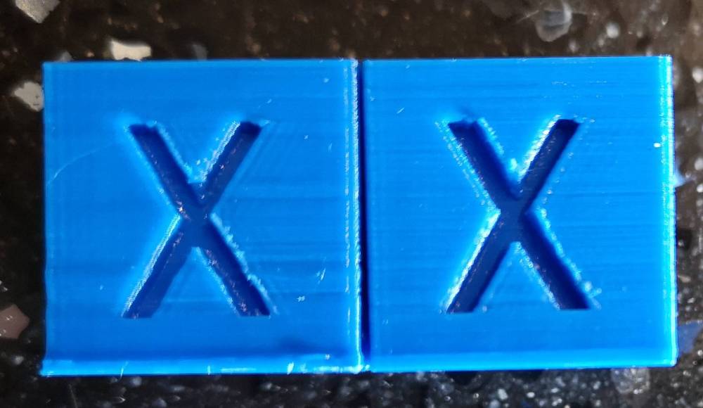

Hey ! merci pour ta réponse ! Je pense aussi qu'il y a un problème avec Cura, entre temps j'ai imprimer deux pièces en même temps et chacune ont des couches décalés sur le même angle et de façons identique. EDIT : Du coup j'ai installer (non sans galérer) le profil, la méthode qu'ils donnent ne fonctionnait pas et j'ai du aller remplacer chaque fichiers a la main directement dans "Program Files". Au démarrage de Cura j'ai du tout remettre en config d'usine (conflits) et après application du profil je n'ai plus que "draft" ou "dings" dans les profils. Donc j'ai relancer un cube en 0.1mm / 200° d'impression, bed a 60, 40mm/s en vitesse d'impression et bordures en adhérence (mêmes paramètres que le cube précédant). A gauche le nouveau test, a droite le précédant. A noter que la buse a commencer du coin supérieur droit alors que jusqu’à maintenant elle commençait au coin inférieur gauche : C'est globalement moins bon, les côtes sont moinsrégulières, le défaut est toujours la et j'ai retrouver la buse arrêter dans le cube (sur le précédant elle avait bloquer 1 seconde avant d'aller a son "Home" et que le plateau n'avance). Sur le dessous de la pièce le motif est bien moins régulier sur les bordures. -
Bonjour, j'ai mon Alfawise depuis une petite semaine (première expérience en impression 3D). Avant de me lancer j'ai complétement démonter mon U20 pour avoir une géométrie quasi nickel (j'ai encore environs 1° d'angle sur le longeron Z opposé a la vis sans fin) et j'ai suivi les tutos de calibrages. Toutes mes impressions sont plutôt pas mal pour un début, mais je me retrouve en "sous-cotes" : par exemple si j'imprime un support pour carte-SD, l'emplacement est trop petit, pas de grand choses mais la carte ne rentre pas. Du coup avant d'accuser le fichier j'ai relancer un cube de calibration (200° - Bed à 60° et vitesse 'impression a 40mm/s) : nickel niveau cotes mais j'ai des bavures symétriques et je ne vois pas de quoi cela vient (ou plutôt je ne m'y connais pas encore assez)... On voit bien sur la droite du X, et un peux moins sur la gauche de la barre haute du Y. J'ai rater un truc niveau réglage ou cela fait parti des aléas de l’impression 3D ?
