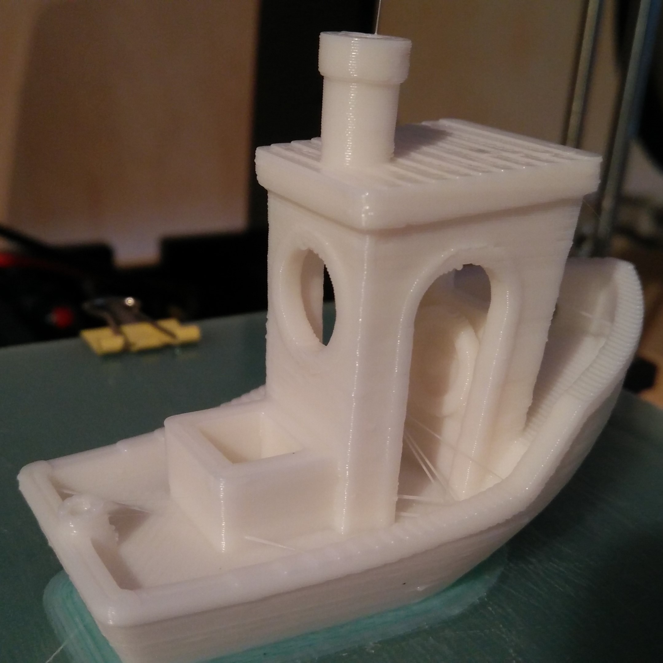

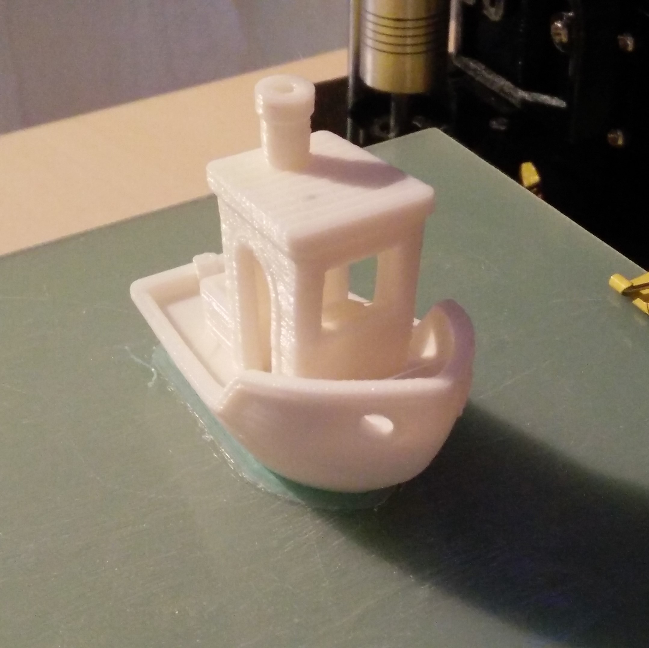

Petit Benchy imprimé en 0.20 à 50mm/s Propre Je pense qu'en terme de settings faudrait que je baisse la vitesse d'impression du périmètre extérieur. -

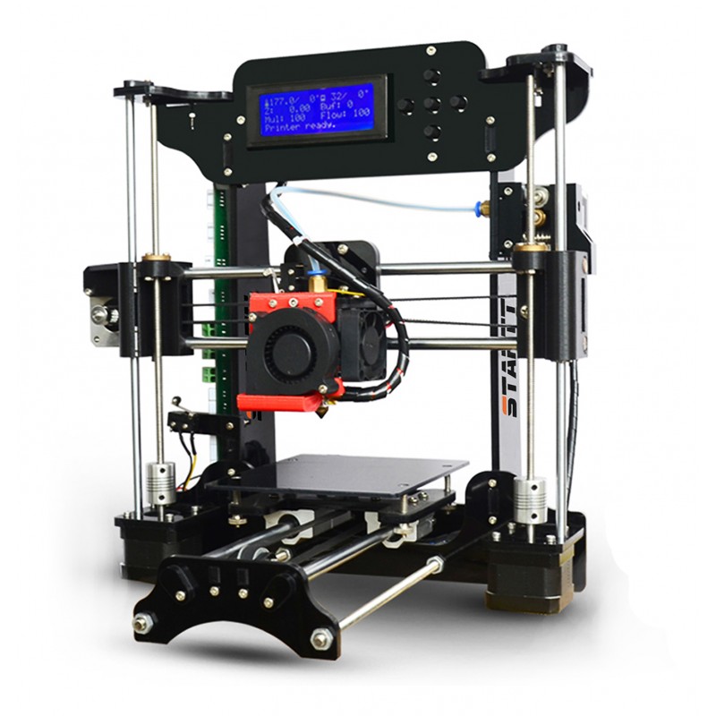

Bonjour à tous, J'ai fini par craqué et j'ai acheté l'imprimante STARTT à 99€, 129€ avec les frais de ports (expédiée avec DHL depuis UK). Voici les specs indiquées sur le site du vendeur : Fabricant Startt Volume d'impression L x P x H (mm) 140 x 120 x 130 mm Technologie d'impression FDM Nbre. de têtes 1 Diamètre buse (mm) 0.4 mm Température impression 210 °C Diamètre filament (mm) 1,75mm Type de matériau PLA Poids 4 kg Propriété filament Yes, compatbile with others Résolution 100 - 300 microns Plateau d'impression Plastic Plateau chauffant No Plateforme d'étallonnage Manual Connectivité SD Card, USB Logiciel de découpe Cura Format de fichier STL, OBJ Système d'exploitation Windows, Mac, Linux Dimensions 34 x 31 x 32 cm Elle semble de construction plutôt classique, mais sa taille est légèrement plus petite que les habituelles Prusa i3 il me semble. En revanche, je ne connais pas le modèle de la carte, est-ce que quelqu'un peut m'éclairer sur son nom et la possibilité de la flasher ? Je sais que je l'ai déjà acheté donc l'intérêt immédiat d'avoir un avis ou un test est limité (je sais à quoi m'attendre en achetant à ce prix les yeux fermé), mais par le plus grand des hasard y aurait-il déjà un test ou un avis quelque part ? Merci d'avance Et comptez aussi sur mon retour une fois reçue et montée! Bon weekend, Cyrille
