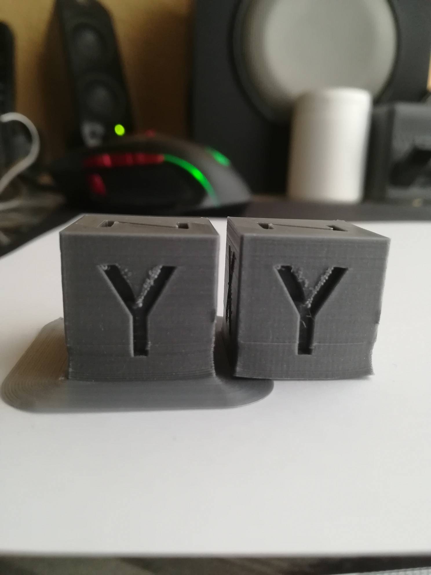

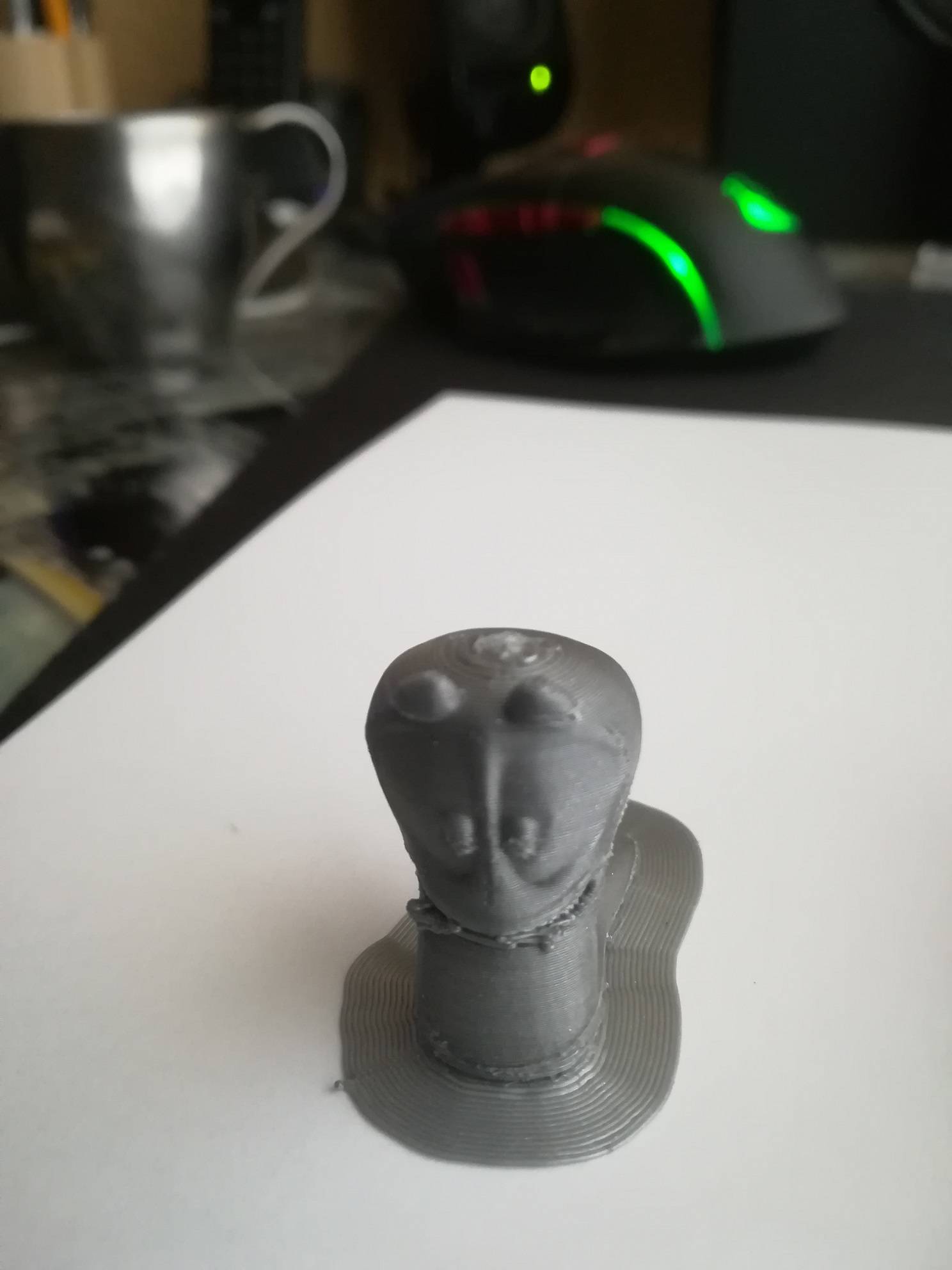

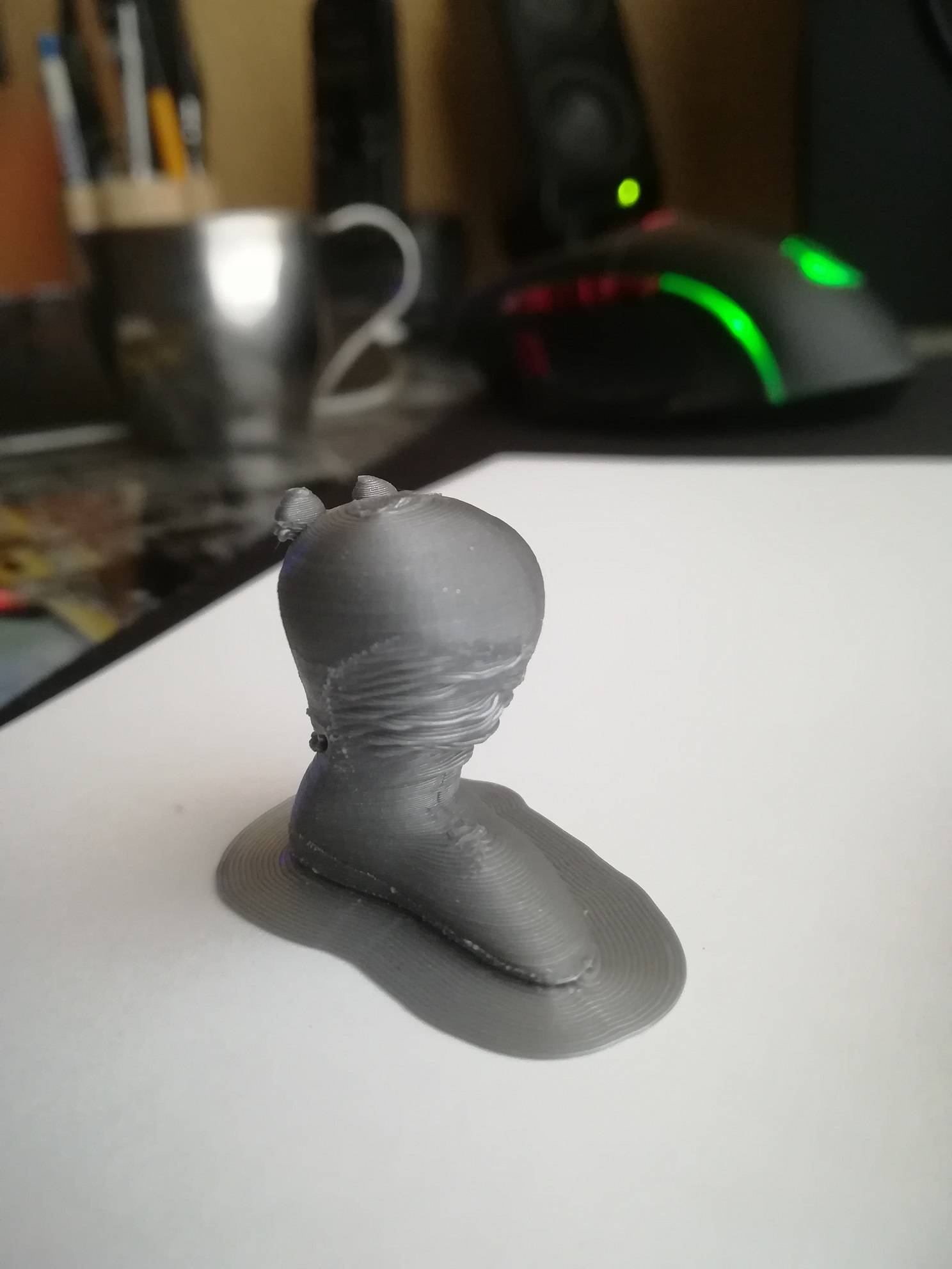

  1. j'ai démonté le bras du X, tout est bon, le Z aussi, la tige est centré dans la rainure, je vais revoir les excentriques, on peu faire tourner une roue de l'excentrique sur elle meme si on bloque un axe ou non?
  2. c'est pas le filament, mais jai remarqué que quand l'axe Z monte, il a l'air de monté en premier coté gauche et a droite c'est un peu a l'a traine.
  3. Alors j'y ai pensé, mais j'ai même pas essayé avec la bobine précédente. Serai t'il vraiment possible que le changement de filament fasse cela ? Je test ce soir, j'aimerais bien que ce soit ça le problème

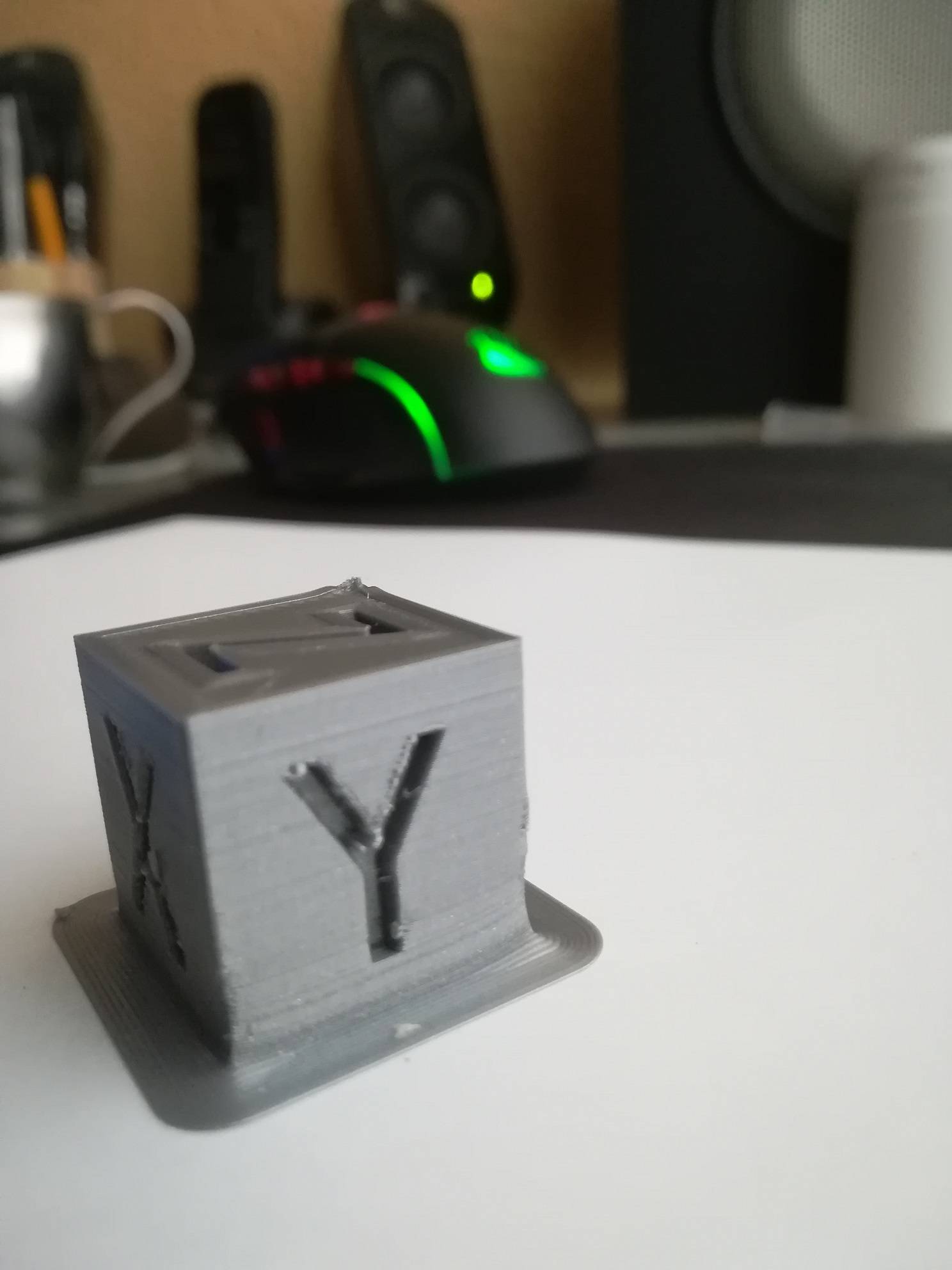

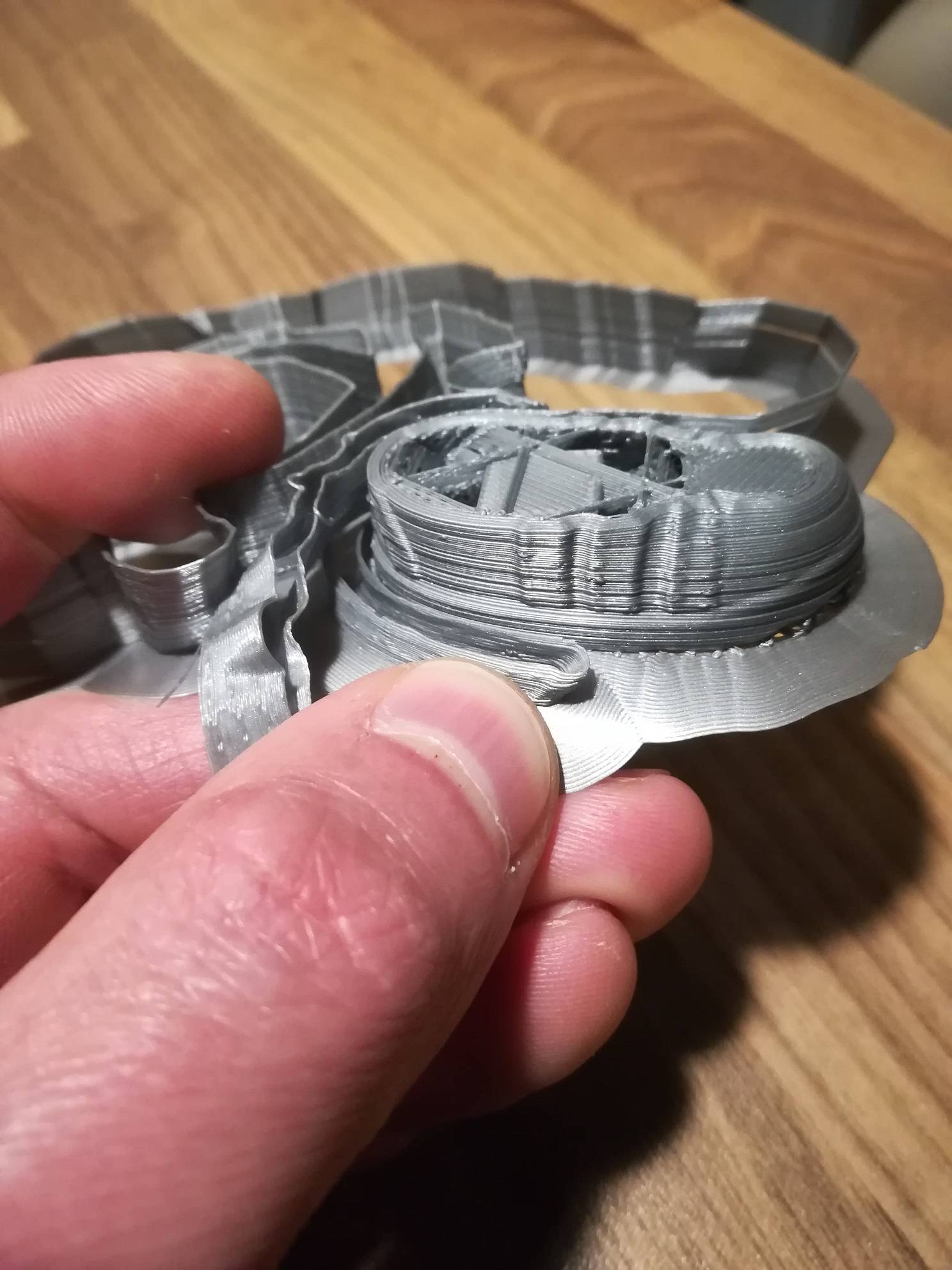

  4. bonjour, voila sur la ender 3 pro, j'ai imprimé une figurine de 56h, tout c'est bien passé, et après changement de bobine je lance une nouvelle impressions, et la, la catastrophe. j'ai pensé a l'extrudeur (photo 1), j'ai mis celui en alu, que j'avais acheter au cas ou. une fois le nouvel extrudeur calibré, je lance un dès de calibrage, puis un deuxième (photo 2) mais c'est pas bon. j'ai regarder les excentriques, en Z ça bougeait, j'ai réglé ça, puis un peu en Y , et retendu la courroie du X. mais toujours pas bon (photo3.4.5). si quelqu'un a eu ce genre de soucis, ou peu m'éclairé sur le réglage a faire, merci a vous j'utilise cura, toujours mes paramètres habituels .
