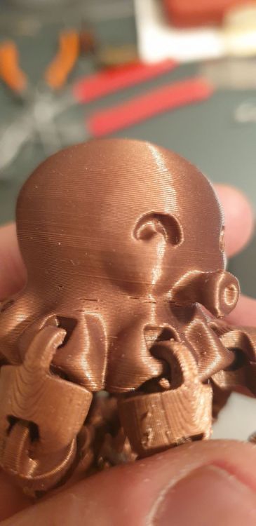

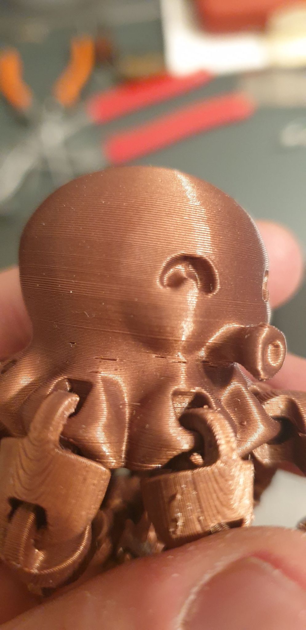

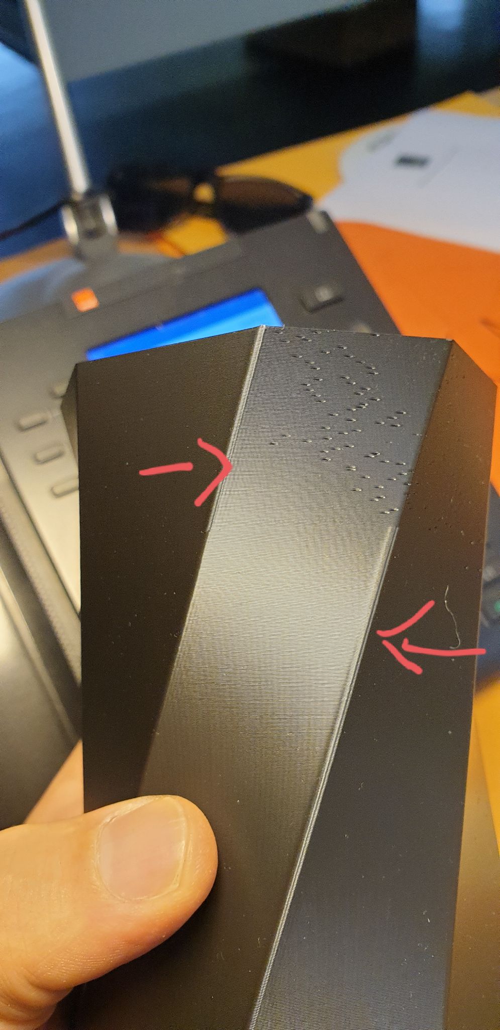

  1. Bonsoir ! et merci pour vos réponses, j'ai recoupé mon tube ptfe, j'ai aussi racheté une buse pour éliminer petit a petit les potentiels sources de problème. j'ai changé le ressort de l'extrudeur du coup mon fil est beaucoup moins marqué, mais le problème persiste toujours, a voir sur la durée si il est plus ou moins présent ! sur la photo jointe, on voit bien la différence entre mon problème et la jonction en Z qui se calle bien dans les angles.
  2. j'ai oublié de préciser que mes jonctions en z sont réglées de façon automatique et se font dans les angles, si c'est à cela que tu penses, on les voit bien de façon indépendante a mon problème.

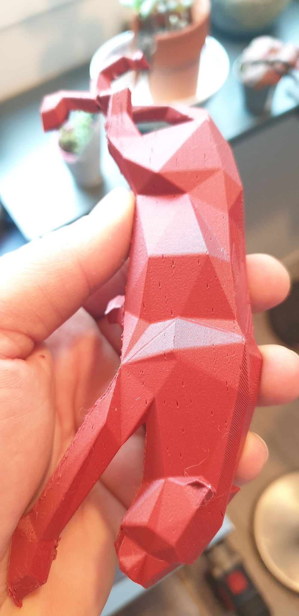

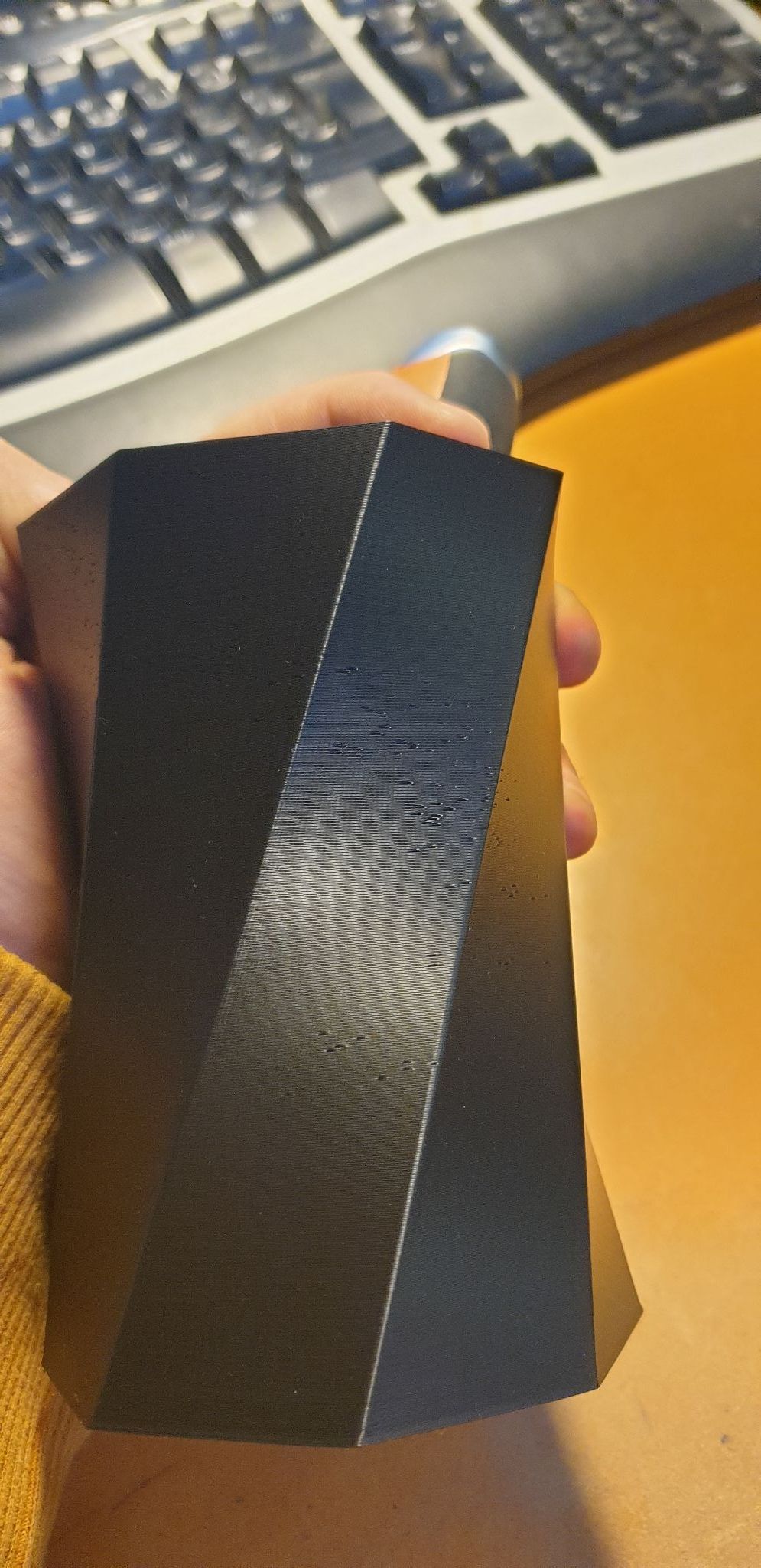

  3. Bonjour a tous, je me permet de vous solliciter, car après plusieurs recherche, forum et autres groupes facebook, je n'ai trouvé aucune informations sur le problème qui me concerne ! le problème est le suivant, comme vous pouvez le voir sur les fichiers joints, j'ai de nombreux petit manque de matière, j'entend d'ailleurs un léger claquement au niveau de la buse lorsque ça ce produit, je ne pense pas que ça soit un problème de réglages au niveau du slicer, car ce problème arrive avec tous mes fils, ainsi qu'avec des réglages différents, températures, épaisseur de couche, rétractatio n, débit... sur la machine j'ai juste changer le ressort de l'extruder pour un légèrement plus souple, car celui d'origine marquait fort mon fil. si quelqu'un a déjas eu ce problème ou a une idée de son origine, je suis a votre écoute ! Bon dimanche !
