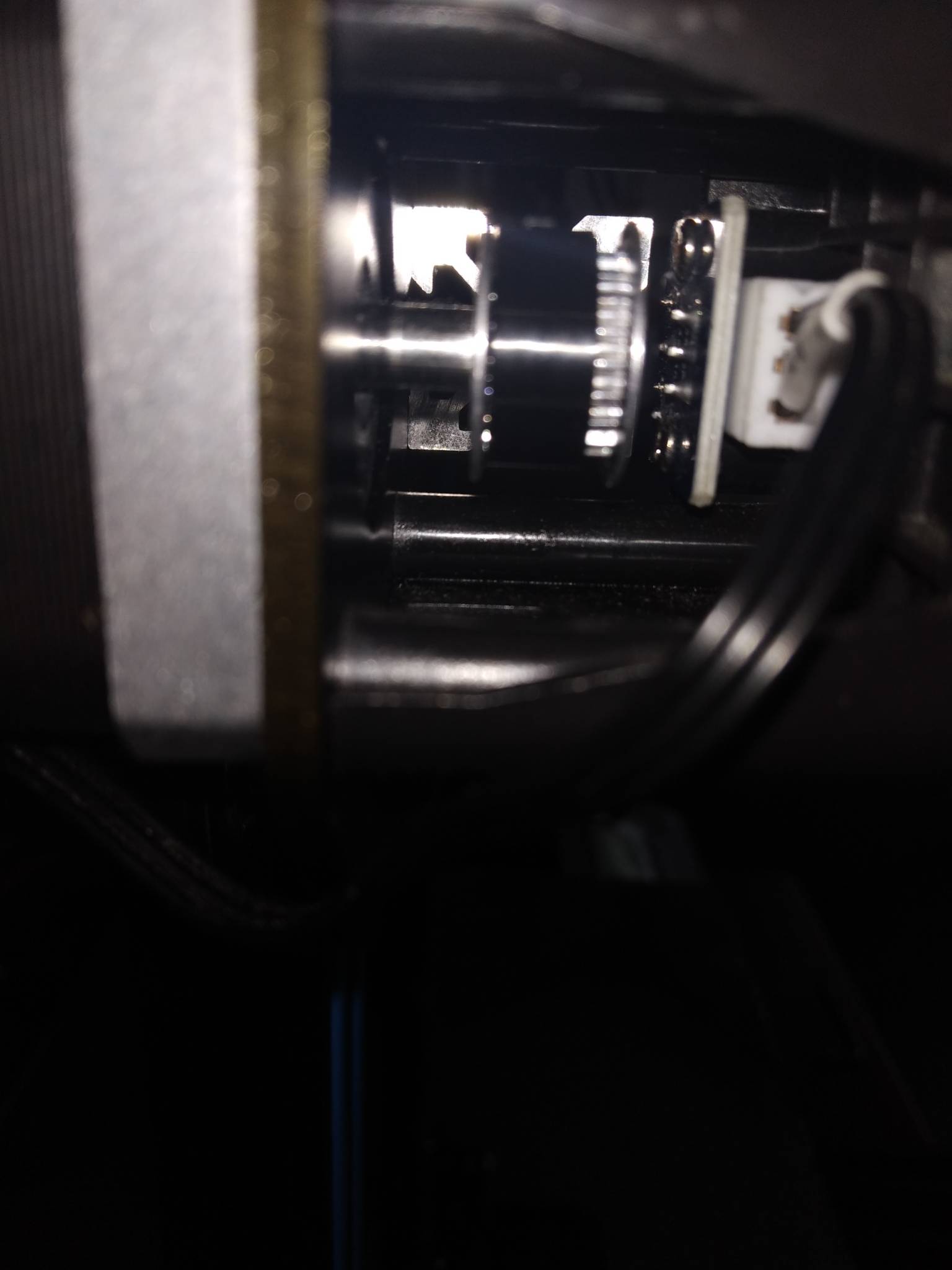

  8. Comment ça ? , Après l axe x il tapote un peu côté alim quand je leveling.

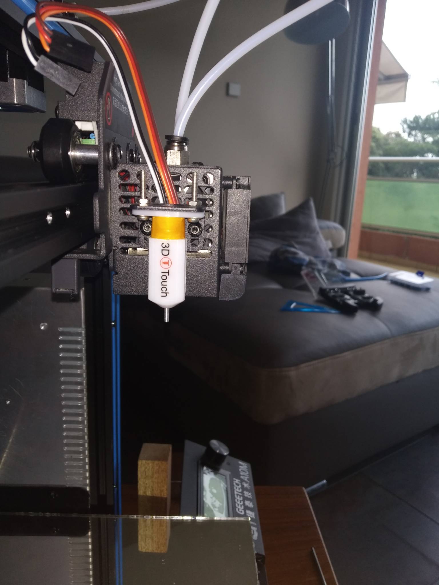

  14. Moi ça marche pas , tj decallage y de 10mm , voir post centering target Merci
  15. Bonjour, Je voulais centrer mon plateau via cible centrage . Celle ci ce trouve 10mm au dessus du centre (vers le moteur ) . Quand je veux mettre +10 dans y min pos j'ai une erreur marlin ( j ai testé -10 et je me retrouve avec un decallage de 10 mm supplémentaires .j ai essayé dans max y +10 pas de changement Du coup je sais pas comment centrer Je vous remercie
  16. Avant elle faisait ma ligne au endstop y je comprends pq pour elle a changé de place , ça ça va plus au end stop du coup

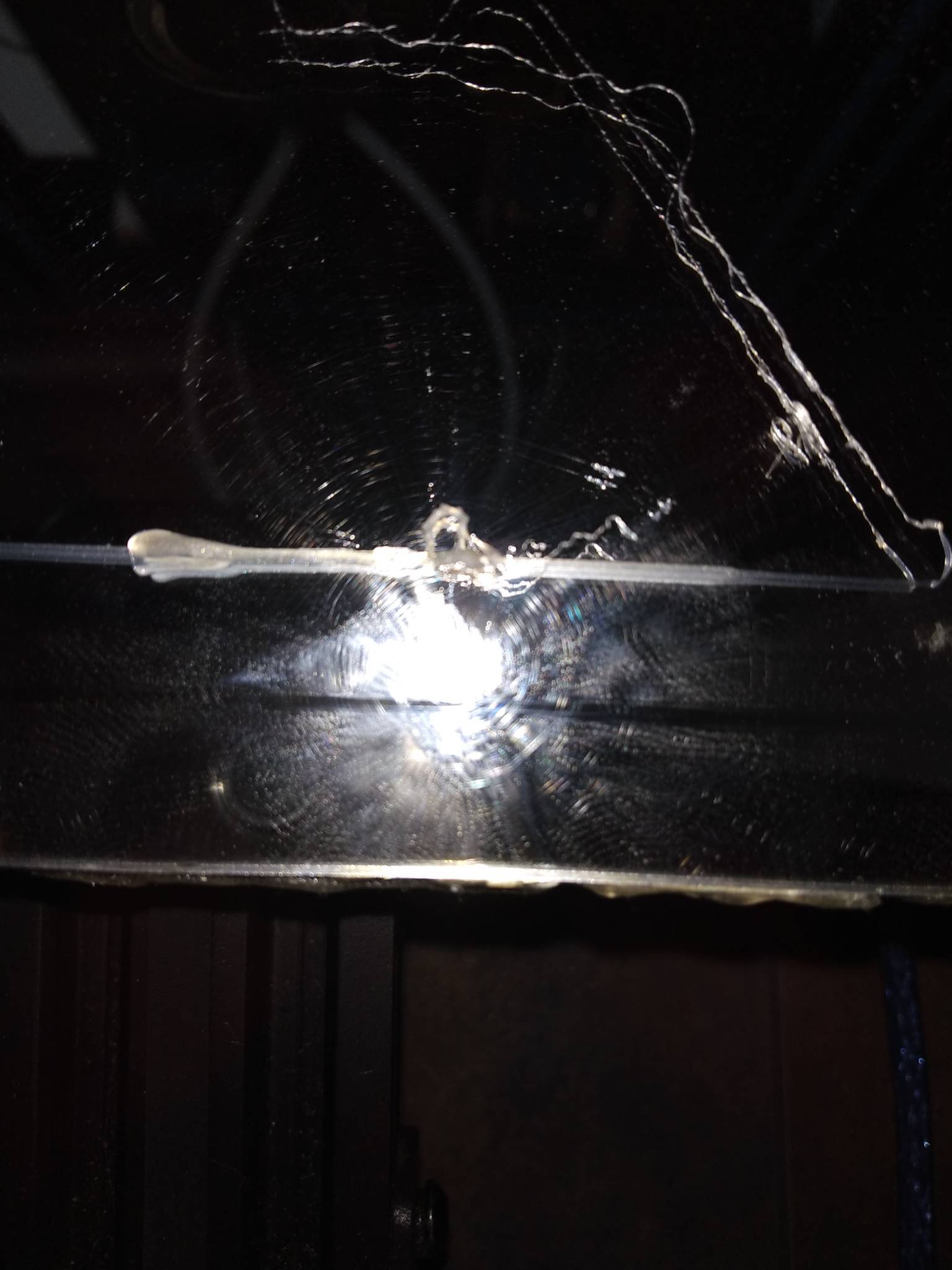

  17. Salut je fait des test avec des cube et y a un truc que je comprends pas ma purge c est méchamment decalle par rapport a avant pourtant ds le gcode ça a pas bouger Tu vois la trace Davant et de now , c est du a quoi ?

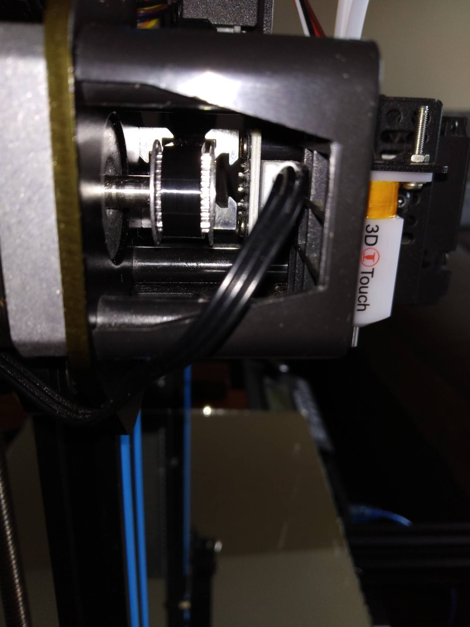

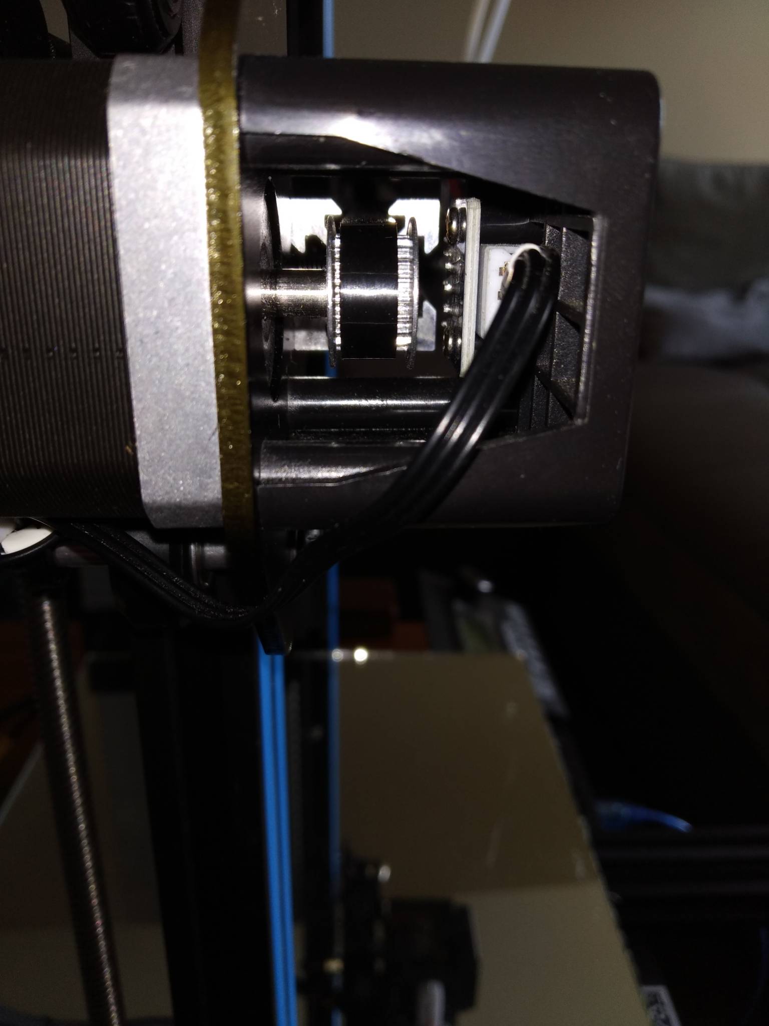

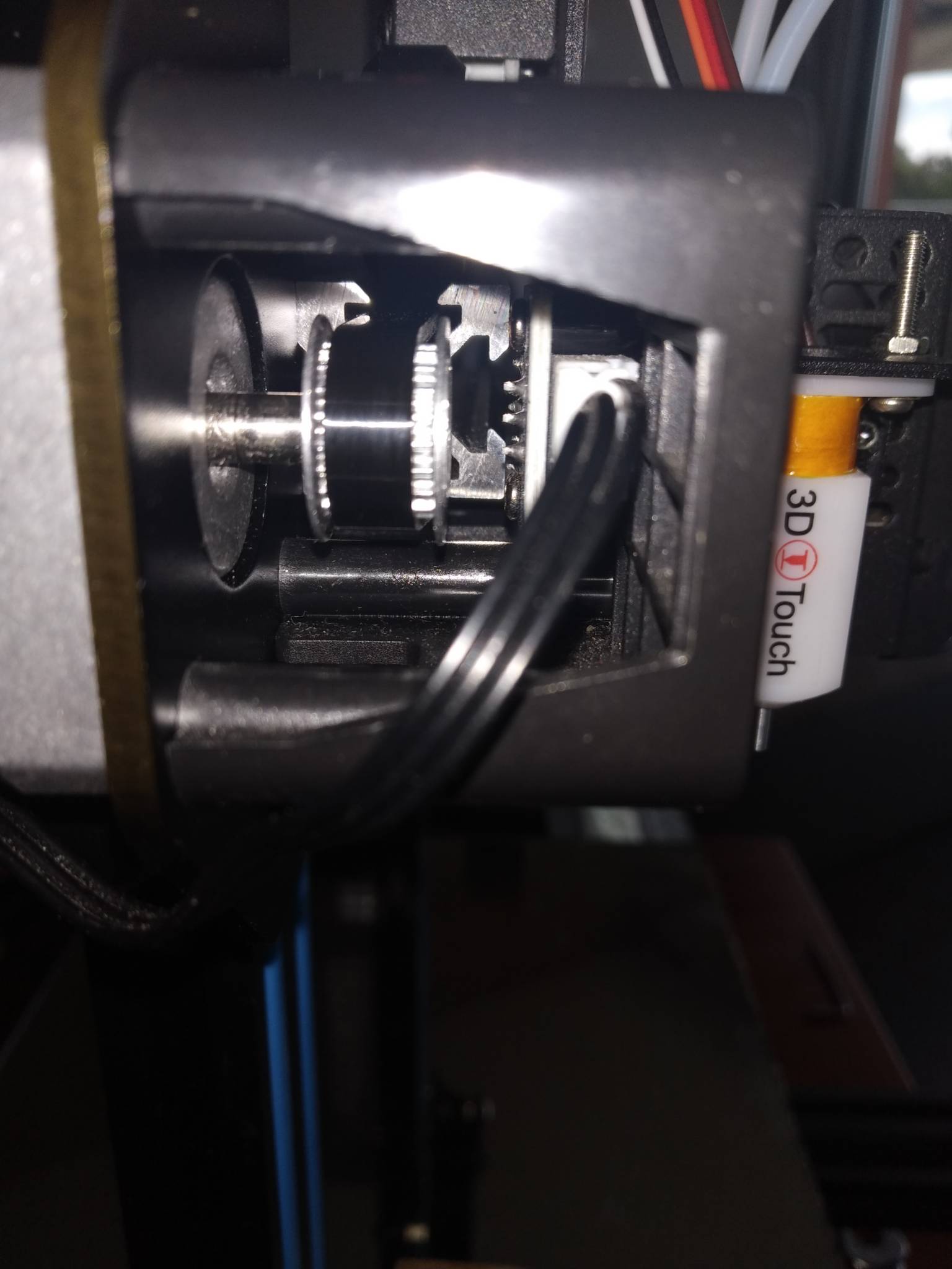

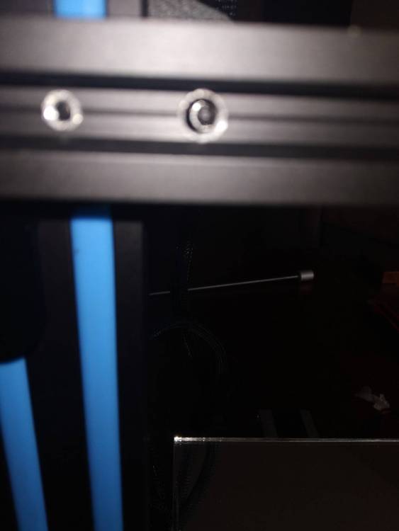

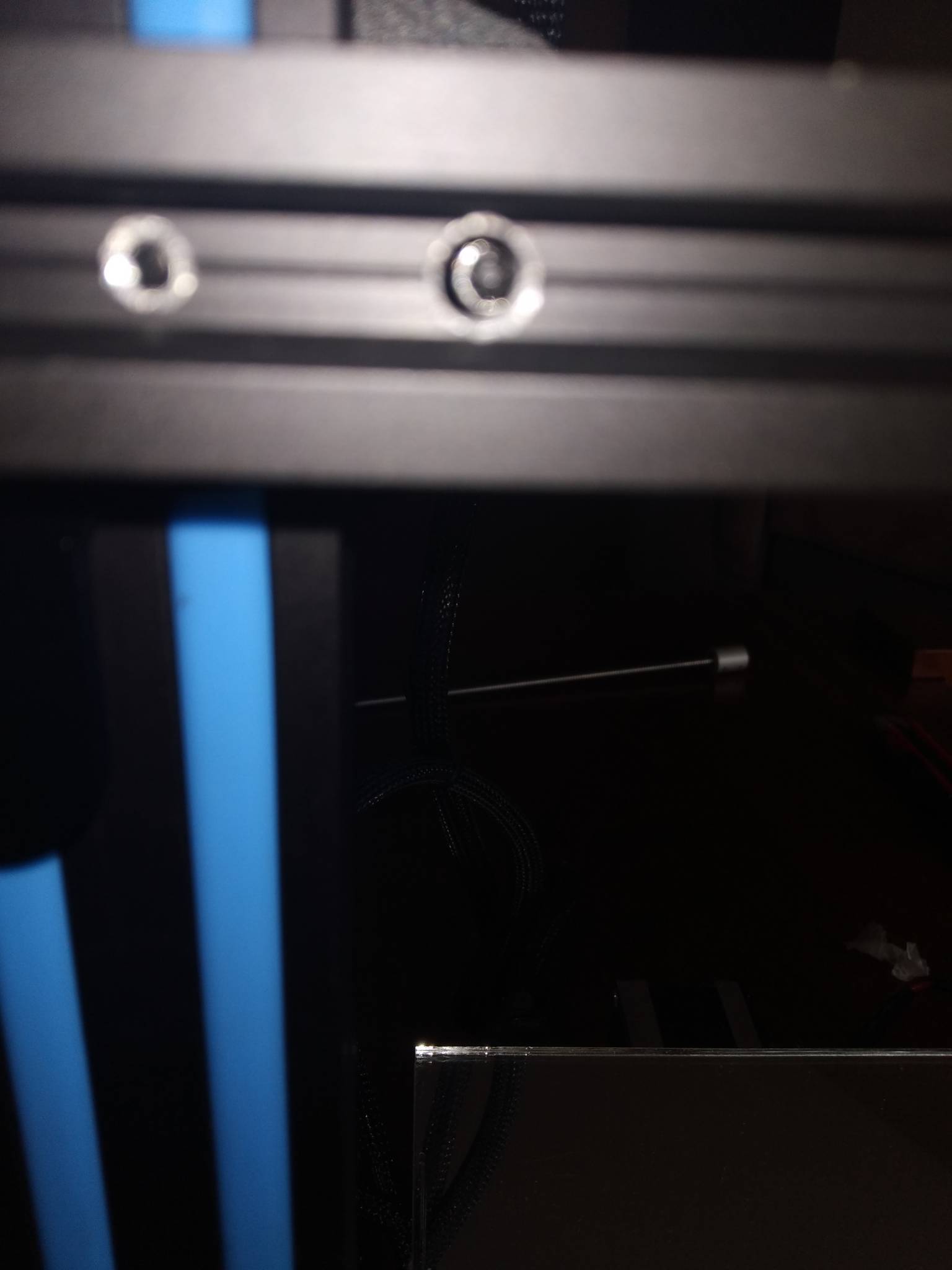

  18. J ai résolu (partiellement car manque un petit truc vu que j essaye de la remette a sont origine) J ai resserer l exentrique sur la tête , pour le mettre a peu près comme les autre , puis remis sur le profilé , tendu la courroie . Resserer la tête . Et elle reste au mm endroit plus au moins faut encore un chatouille de de chose
  19. Beh c pas très légèrement ça me fait une decallage 1er couche . La tête quand tu serre l exentrique faut qu'elle reste droite pas quelle ce soulève ont et d'accord . En tt cas j' ai mis la vis elle et rentrer tte seule dans le trou paf
  20. Oui oui , j ai fait comme ça Déjà ça fait plus avant arrière , après tt et bien serrer pas de point dur . Les calles c pas trop mal . Le côté droit ce soulève très très mini et ce remet en place Mais j' ai toujours ce problème de courroie . Quand je serre l exentrique du hot end , normal que la buse soit plus droite genre ça se soulève ( donc j ai réserrer la vis pour être a peu près aligné avant de serrer leeeegerement ) mais je sait pas comment il doit être .
  21. Alors c pas trop mal sa effleure côté gauche c rigide , ça monte facilement ( bon c pas léger non plus ) Par contre savoir si jsuis droit . J aimerais savoir si la tête de vise de cette excentrique doit être centré côté gauche ? Ça peux être un repère ???

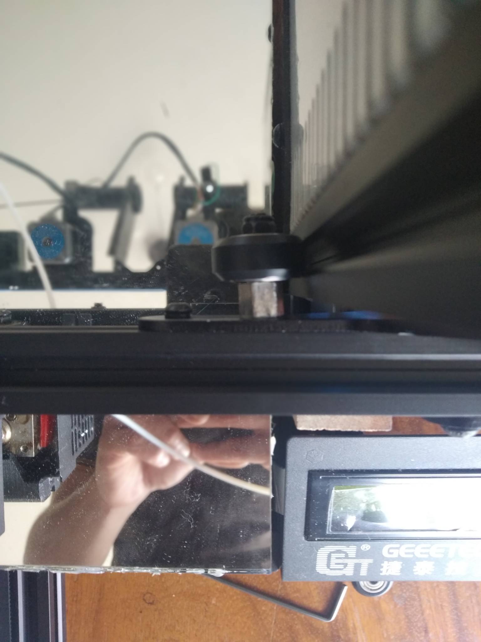

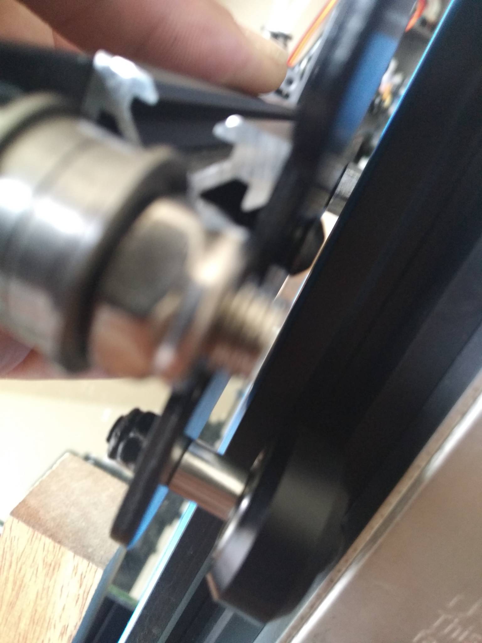

  22. Là je suis droit ça bouge pas en avant arrière . Par contre j'ai mes exentrique qui ce souvele et qui et jamais droit .
  23. Salut beh je crois que j' ai un peu de tout ça , j' ai des piste je ferais une vidéo ce sera plus simple pour comprendre mes constatations , pour savoir par la suite ce que je dois faire. Déjà j' ai des roue HS. Je reçois bientôt . Au moins 7 mais c est pas le seul souci Je ferais une vidéo avec mes questions pour la procédure. Merci a toi
