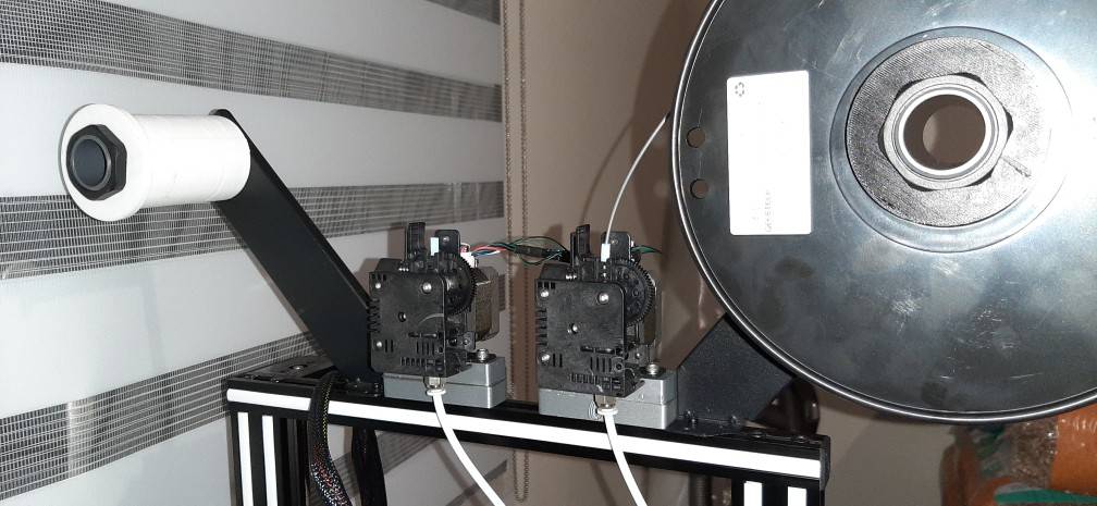

    Original ta façon de poser tes extrudeurs Lolo, comment tu les fais tenir? De mon côté je les ai mis à la verticale avec les supports imprimés en 3D + un carré de mousse, ça absorbe bien les vibrations. C'est idéal pour la plupart des prints je pense. En revanche les tubes de PTFE sont trop longs et la contrainte est importante quand le Z est élevé

    Je rajouterai à cette très bonne explication que si tu veux en savoir plus, le Guero Loco a fait une vidéo sur le calcul des steps/mm. C'est très accessible et te permet de bien comprendre l'importance de ces réglages. Mes moteurs aussi sont montés sur damper (des vrais damper pour le X et le Y, des "damper fait maison" pour les extrudeurs). D'ailleurs le désaxement du moteur du Y est flagrant chez moi, du coup je prends aussi ta modif. J'ai juste un tube de PTFE à corriger avant de m'imprimer ta pièce et l'installer

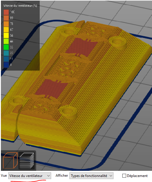

    Ben non pas vraiment. Tu peux voir à quelle vitesse il est censé tourner lorsque tu as slicé ta pièce en choisissant le type d'affichage en bas à gauche. Pour cette pièce ça ocsille entre 60 et 100%:

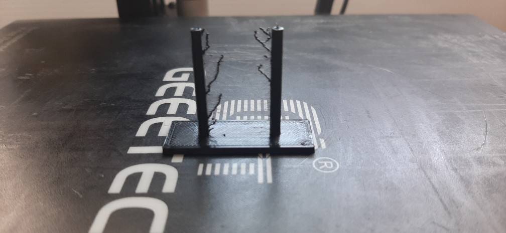

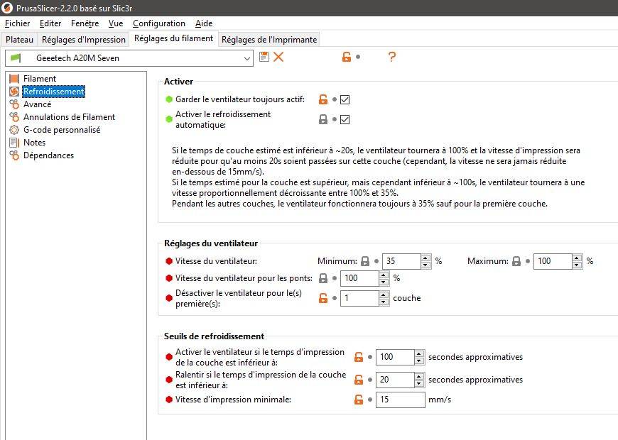

    Hello @LOLO710, je t'avoue ne pas avoir trop vérifié pendant le print, mais généralement je suis en mode ventilo automatique et je vois bien la vitesse du ventilo varier sur l'écran. J'avais tenté de déshydrater le filament pendant 4h30 à 45°, pas sûr que ça ait changé grand chose, je le soupçonne d'être en partie responsable de mon stringing. Oui je peux brancher l'imprimante sur le PC pour la piloter depuis l'ordi. Je ne le fais pas souvent car c'est pas très agréable de l'avoir dans le salon à côté de soi pendant qu'on regarde une vidéo... Je me plaignais de la carte de contrôle bloquée dans le transit, il suffisait d'en parler pour que ça se débloque. Elle aurait pris l'avion vendredi soir... Je vais vraiment attendre de la recevoir avant de reprendre mes prints. Petite question générale: vous avez déjà changé la buse sur vos machines?
  20. Seven_dede
    A20m à LOLO710
    Hello, @LOLO710en fait le paramètre que tu montres dans PrusaSlicer, c'est la vitesse minimum du ventilo, donc sa vitesse variera entre 35 et 100% sauf pour les 2 premières couches. Par acquis de conscience, j'ai quand même testé en mettant à 100%, et voilà le résultat: stringing Bon après je préfère être un peu embêté par le stringing que d'avoir une pièce fragile ou qui se décolle ou autre, car avec le scalpel ça se rattrape. Par contre en testant ça, c'est de pire en pire le contrôle de l'imprimante, je passe 10 min à sélectionner le print que je veux en naviguant dans le menu. Et ma carte de rechange est bloquée dans les transports chez China Post...
