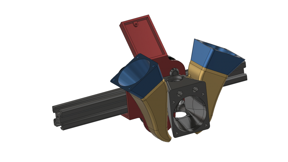

  3. Bonjour Je possède 2 ventilateurs 40x10 de soufflage (pièces d'origine Alfawise ) et je voudrais les monter sur le soufflage de filament . J'ai bien trouvé dans les fichiers les deux tuyères gauche et droite ,mais je ne trouve pas la pièce pour monter un ventilateur sur chaque .Pourtant on en parle au début du sujet . Savez vous si les fichiers existent ? Merci d'avance pour votre aide .
