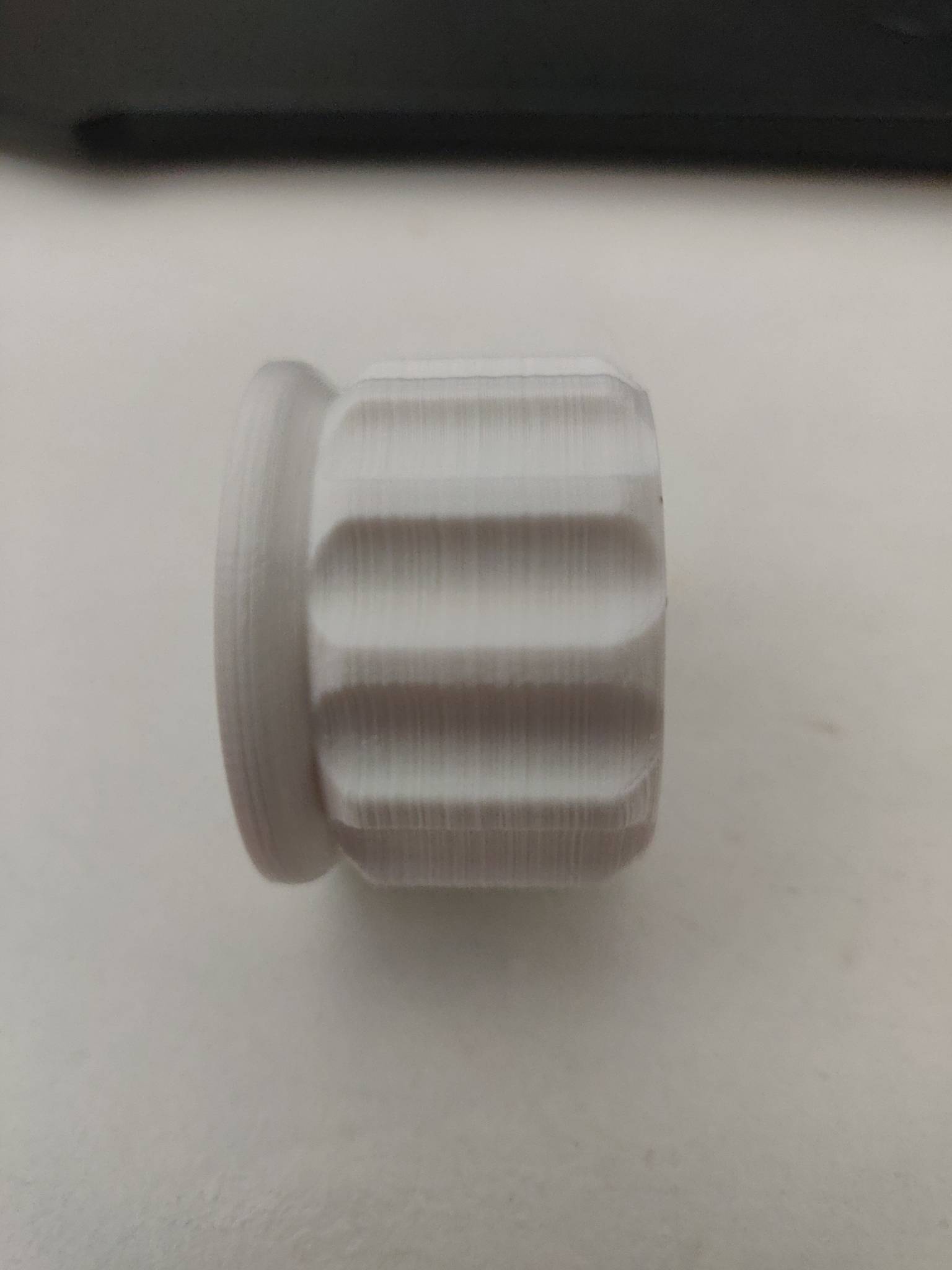

  16. J'ai refait pour l'axe X en 40% Par contre j'ai fait au mieux les steps XYZ et extrudeur, et j'obtiens ça en 0.15, buse à 200 et bed à 60. du coup je sais pas si c'est la tension de la courroie Y ou simplement le PLA...

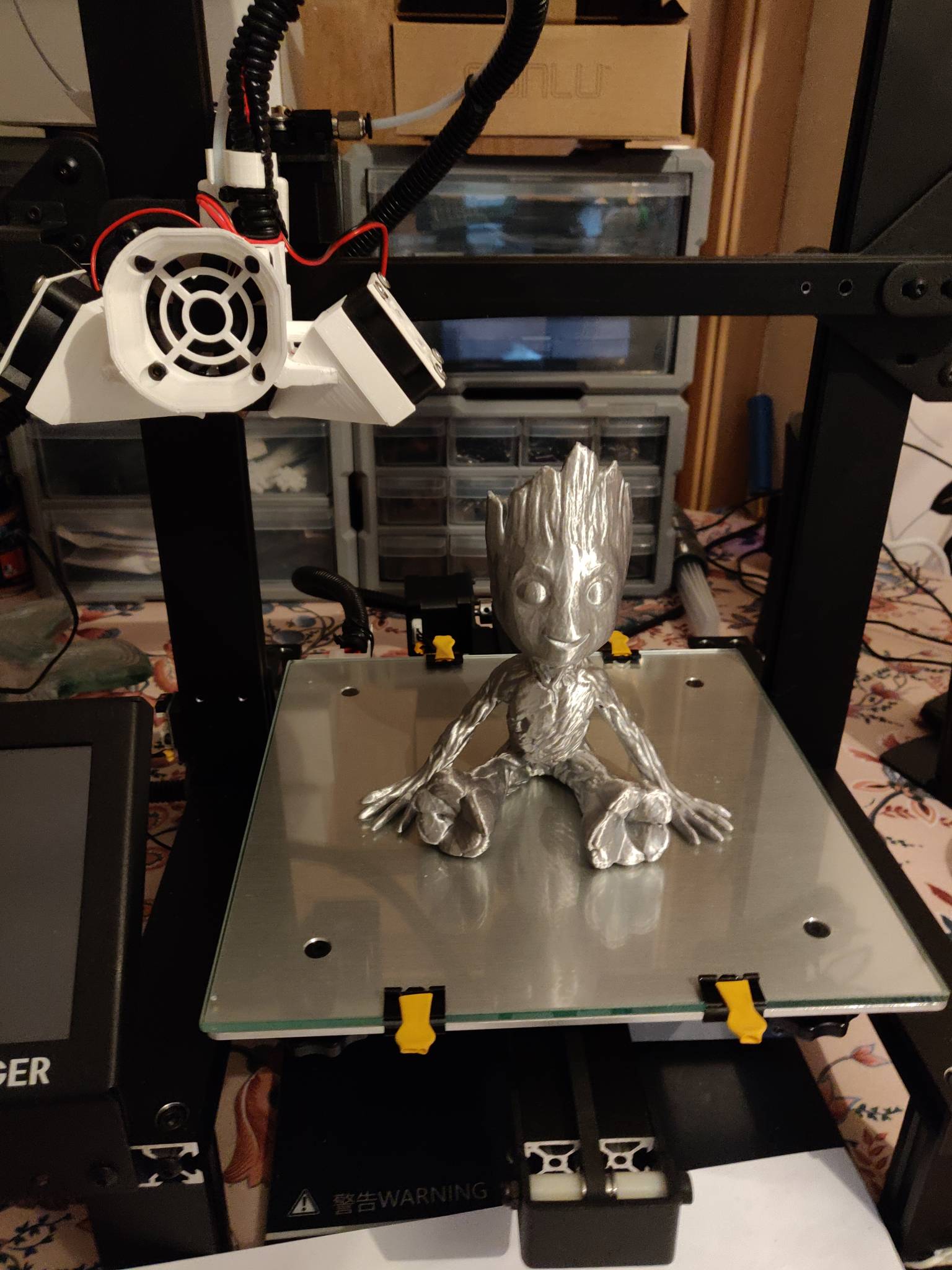

  21. Bonjour à tous Lors de mes impressions avec le réglage lk4 pro donné par Longer, j'ai toujours un écart sur la durée, allant jusqu'à 30% de temps en +. Exemple sur ce baby groot, donné 6h14 sous cura et en réel 8h47. Pourquoi cet écart, et si possible le réduire?
