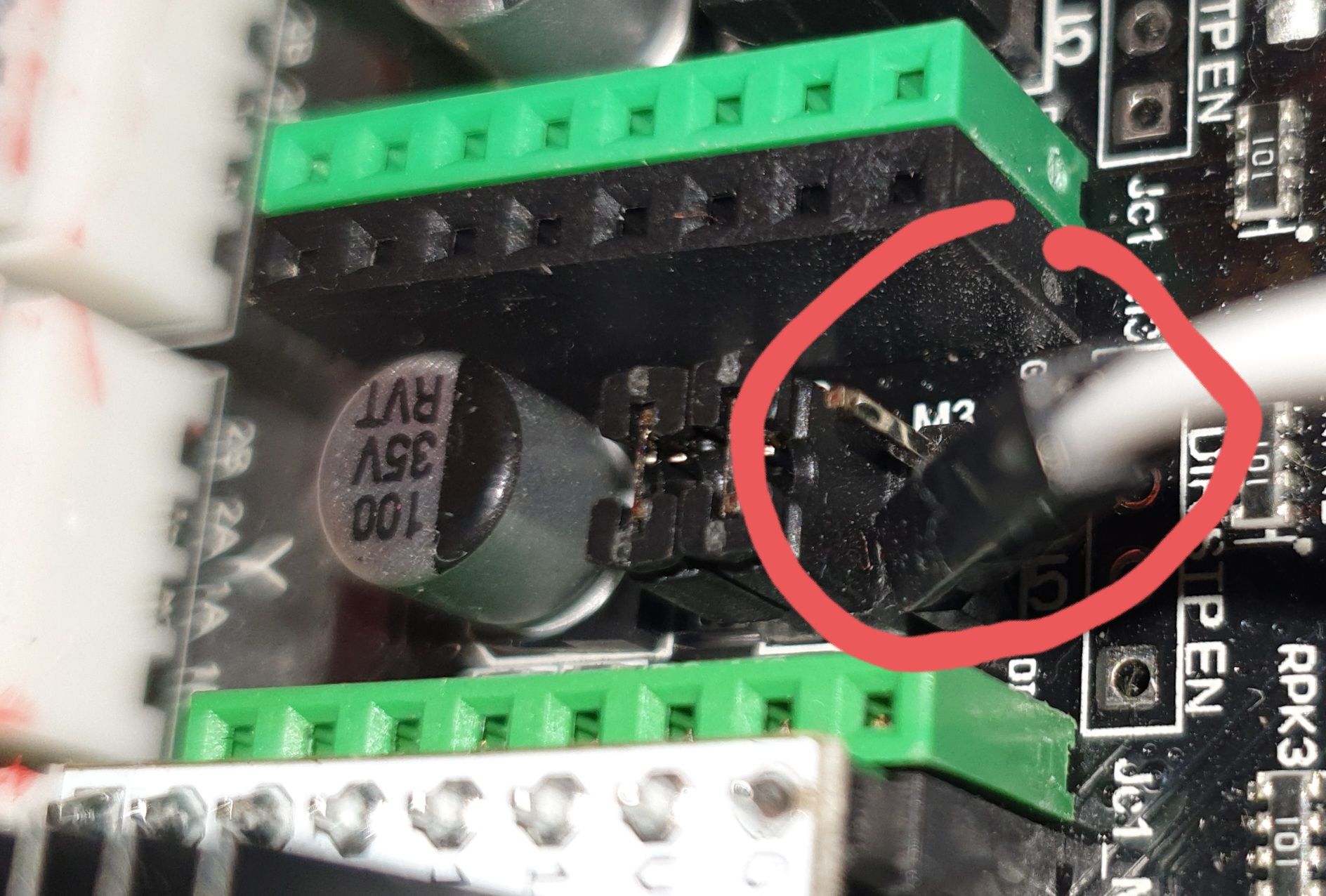

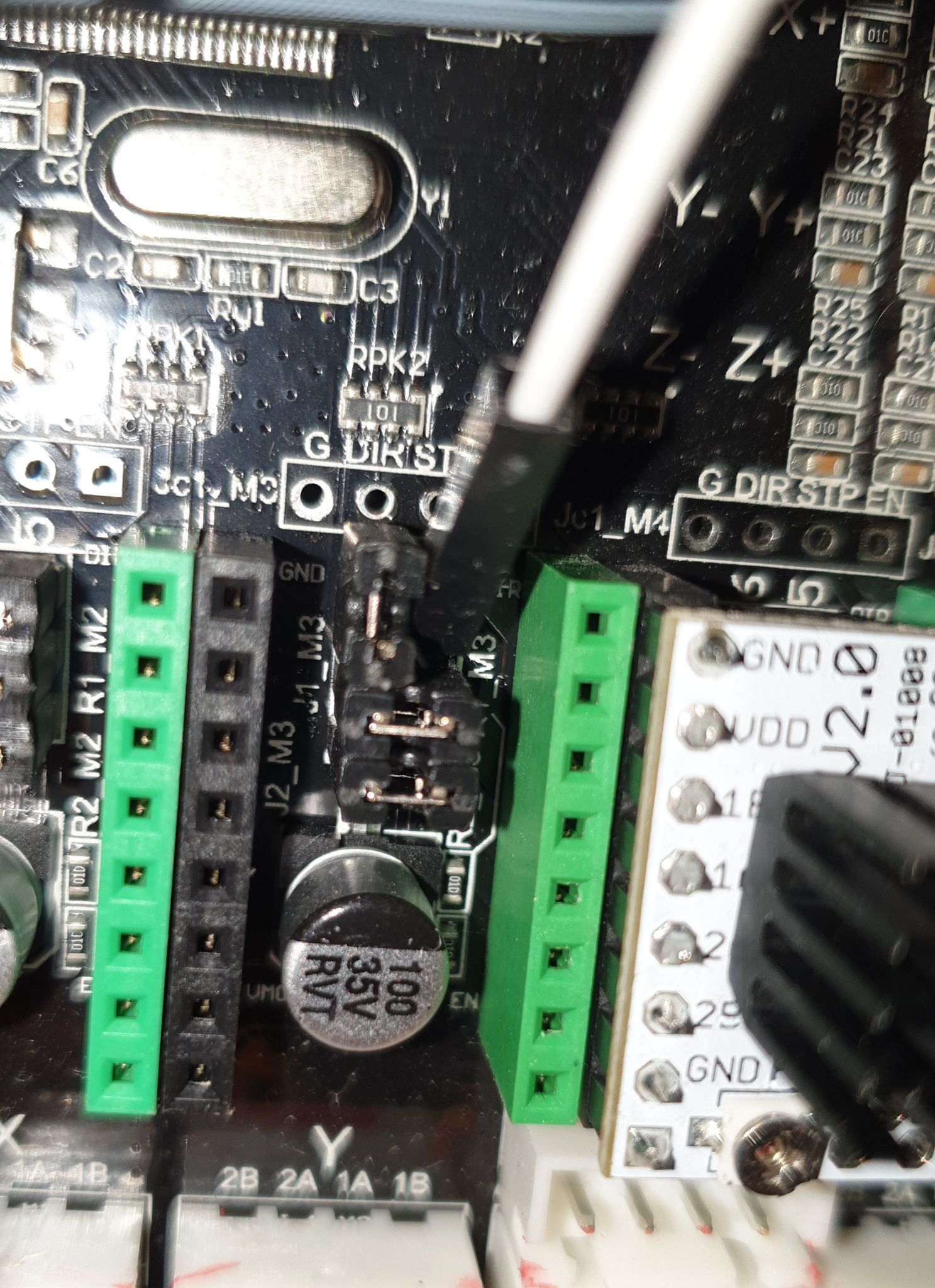

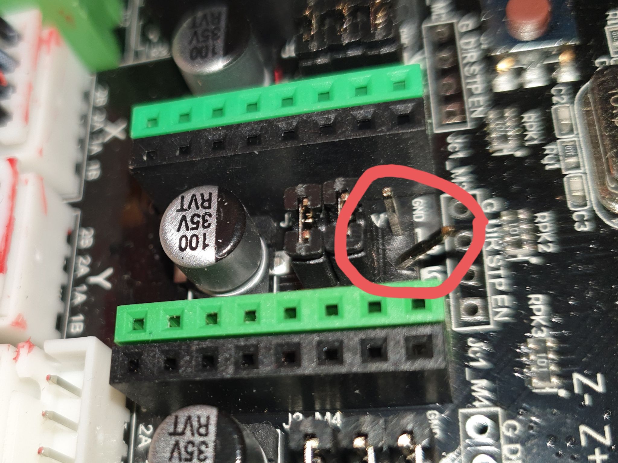

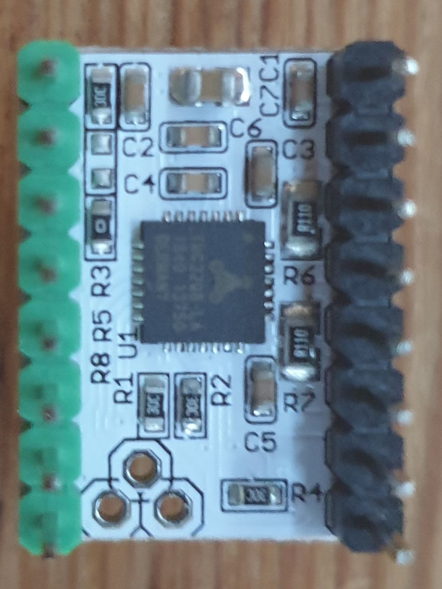

Bonjour @boromyr, Après teste avec un multimètre, il n'y a pas besoin de souder quoi que ce soit sur les drivers. Je suis en l'attente de résistances de 1K afin de les connecter à la carte en UART. Je ne me suis donc pas du tout occuper de la partie logiciel, ni de trouver des pins ou les connecter. Par contre j'ai trouvé une façon très pratique de les connecter. En enlevant le dernier jumper qui n'est pas utile (il ne sert que pour le driver de l'extruder), et en tordant une des fiches vers l'extérieur, on peut y brancher un fil sans avoir à souder ou dessouder quoi que ce soit. celui ci est relié au bon pin du driver. Voici quelques images pour clarifier : -

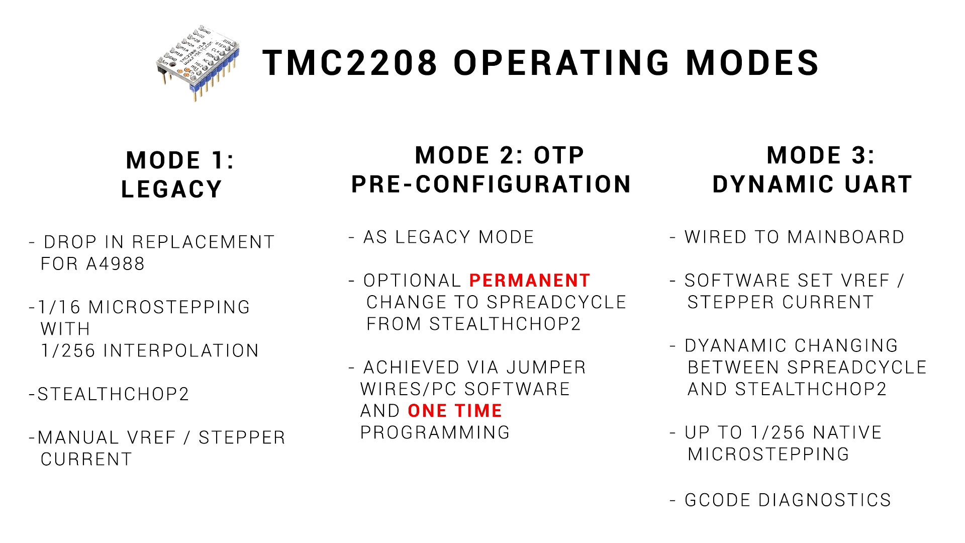

Plusieurs choses: - potentiellement du microstepping natif jusqu'à 256 (au lieu que de l'interpolation), c'est la précision du moteur. Je dit potentiellement car je ne suis pas sur que le processeur soit suffisamment puissant pour cet précision. - gérer le Vref (courant envoyé au moteur) via le logiciel de l'imprimante et non via la résistance variable du driver - gérer le mode de fonctionnement (passer de stealthchop qui est plus silencieux à spreadcycle afin d'avoir plus de couple, cela de façon dynamique) Voici une vidéo (en anglais) allant plus en détail : https://youtu.be/7VHwcEroHPk Mais pour être tout à fais honnête, je le fais surtout car c'est possible -

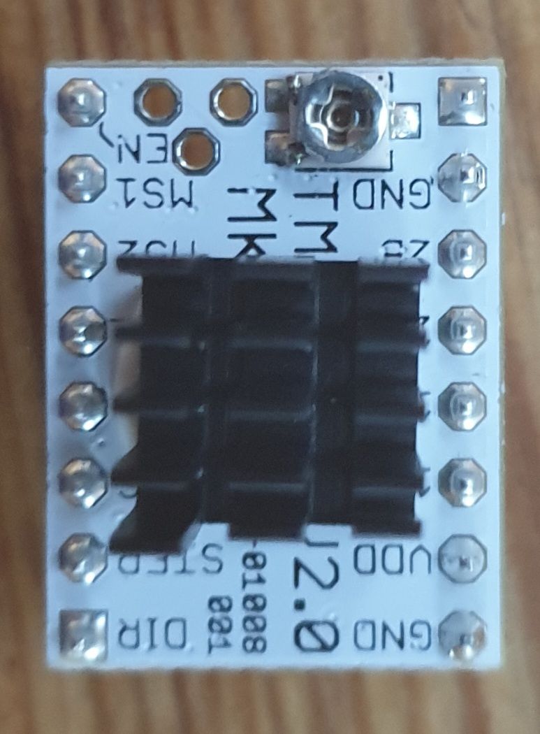

Bonjour, Je viens de compiler Marlin 2.0 pour mon imprimante et aimerai mettre les TMC2208 fourni avec l'imprimante en mode UART, c'est à dire de les relier par UART afin de pouvoir les contrôler via Marlin. Le problème que je rencontre c'est que l'on est censé relier deux points de soudure pins sur les drivers mais je ne l'ai trouve pas... Je me demandais donc si ils n'étaient peut être pas déjà reliés à l'imprimante (bien qu'il ne soit pas configuré dans l'imprimante). L'un de vous a-t-il des infos ? -
