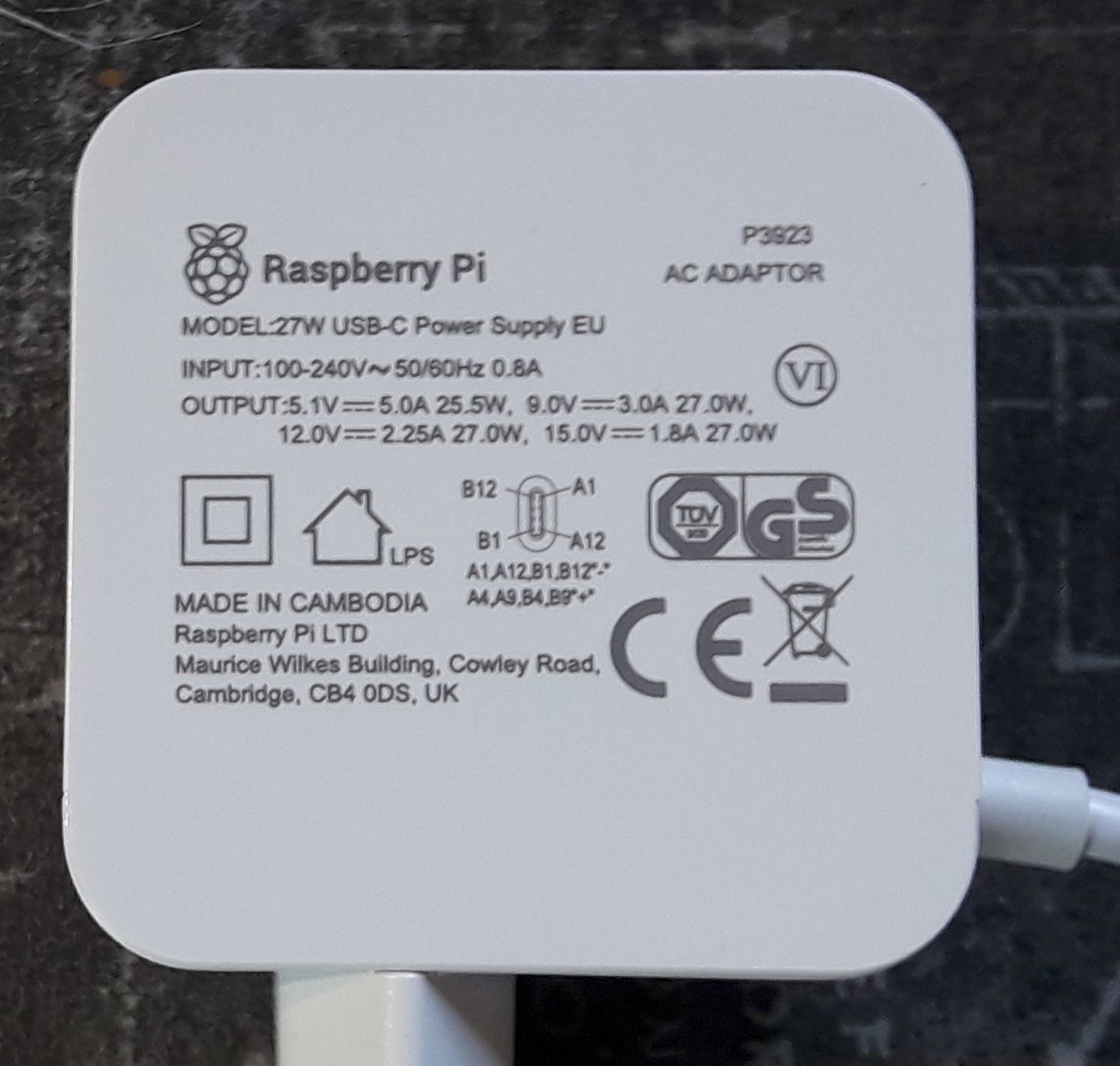

Merci @fran6p! J'avais une alim de RPi5, mais elle est tombée en rade ce matin, du coup j'ai remis une vieille d'origine, mais moins de jus dispo... Je vais démonter les IR, et changer de nappe ce soir. Pas facile à manipuler, ces machins avec de vieux doigts esquintés!!! -
