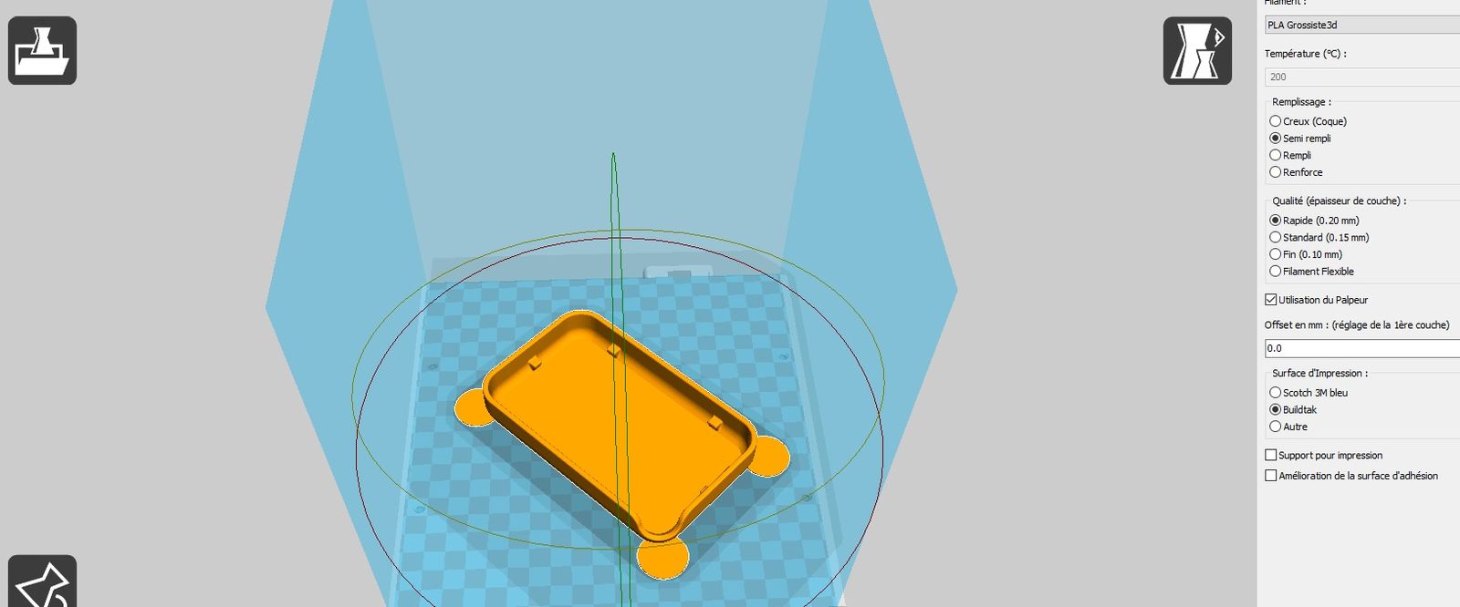

    Bonjour à tous Impossible de les rajouter directement sous cura by dagoma, j'utilise FreeCad qui ouvre les stl puis je vais dans l'atelier "part" je rajoute un cylindre que je dimensionne et déplace au coin dans la vue 3D; idem pour les autres coins. Une fois les 4 pastilles modélisées je sélectionne l'ensemble des élements puis fichier/exporter stl. Et voila un fichier stl pour Cura. Pour ceux qui ne connaissent pas encore Freecad.org, c'est un super logiciel de modélisation gratuit et on trouve plein de vidéos pour s'en servir sur youtube. J'en profite pour remercier tous ceux qui partage des tutos et des vidéos qui me permette de garder quelques cheveux. A+

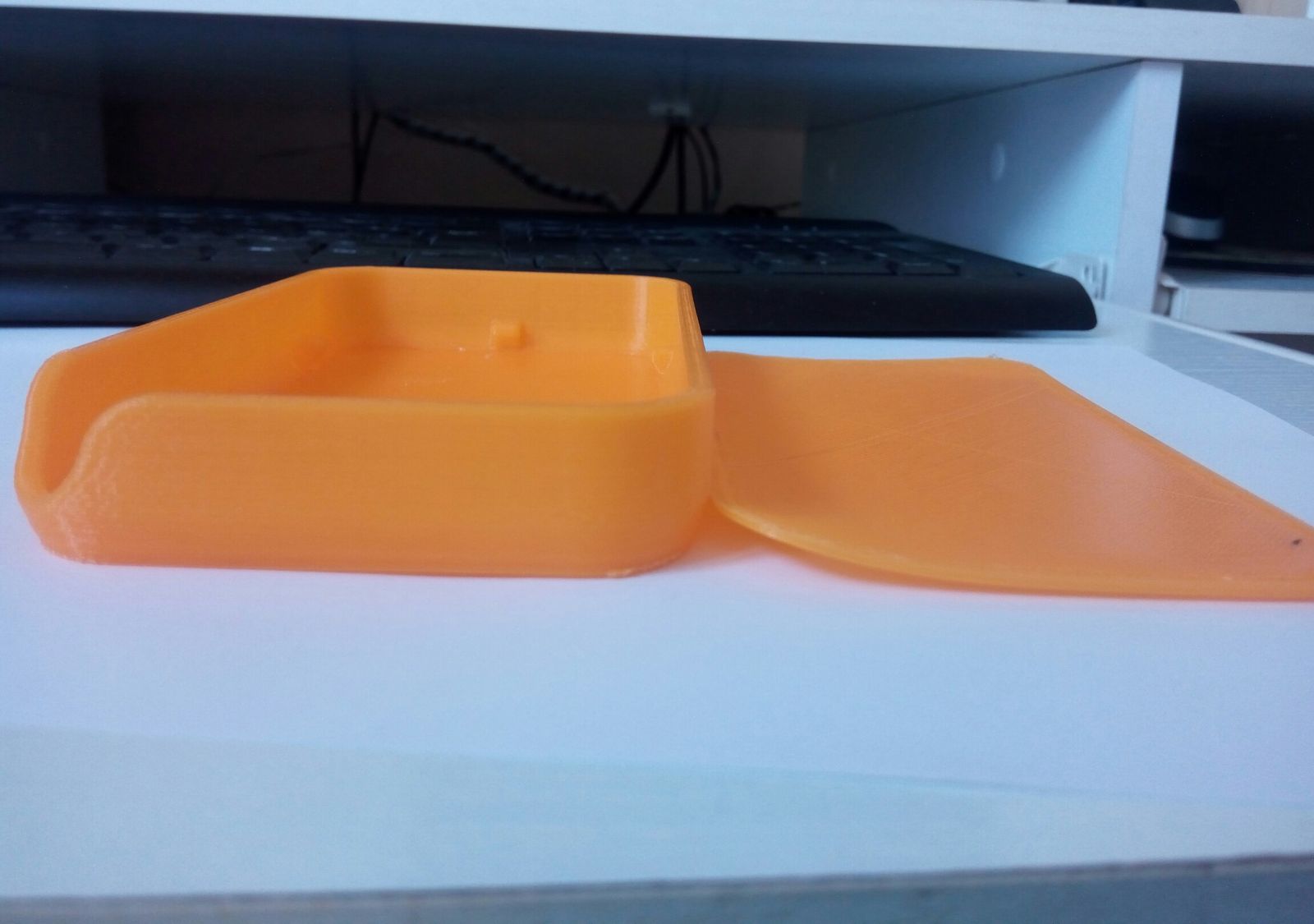

    Salut à tous Je rebondis sur ton message Falcom, Pour les impressions avec supports je dirai pour ma part:" aucune idée, j'ai jamais essayé" Par contre je glisse 2 images d'une de mes dernières impressions plus parlante que moi. Sur la photo à gauche on voit un un porte savon (téléchargé sur thingiverse) et imprimé (sans warping) après avoir ajouté des pastilles (dimensions13x8 cm) , et à sa droite un embryon du même porte savon lancé sans pastilles dont j'ai arrêté l'impression. Pour ceux qui ne verrai pas de quoi je parle avec mes pastilles j'ai mis la deuxième image. NB: j'ai constaté que plus la pièce est longue plus les pastilles doivent être étendues; je prend comme base d=20% environ A+

    Salut à tous J'ai pas de box à proposer mais pour ceux qui ont des problèmes de warping j'ai 2 astuces qui fonctionnent pour moi humble novice 1- rajouter à vos modèles des "pastilles" aux 4 coins de la pièce avec freecad par exemple 0.5mm épaisseur et 20 à 30 mm de diamètre 2- imprimer la pièces en diagonale sur le plateau J'ai lu également que la température de tête joue un rôle également et que Cuba by dagoma augmente automatiquement la température de 20℃ en mode rapide. Perso actuellement je teste du pla grossiste 3D noname à 200℃ et j'ai imprimé une règle de 140x40x6 (Lxlxh) sans problème. Ces astuces ne sont pas de moi mais je m'en sers tous les jours et je remercie ceux qui les ont partager en les partageant. A plus.
