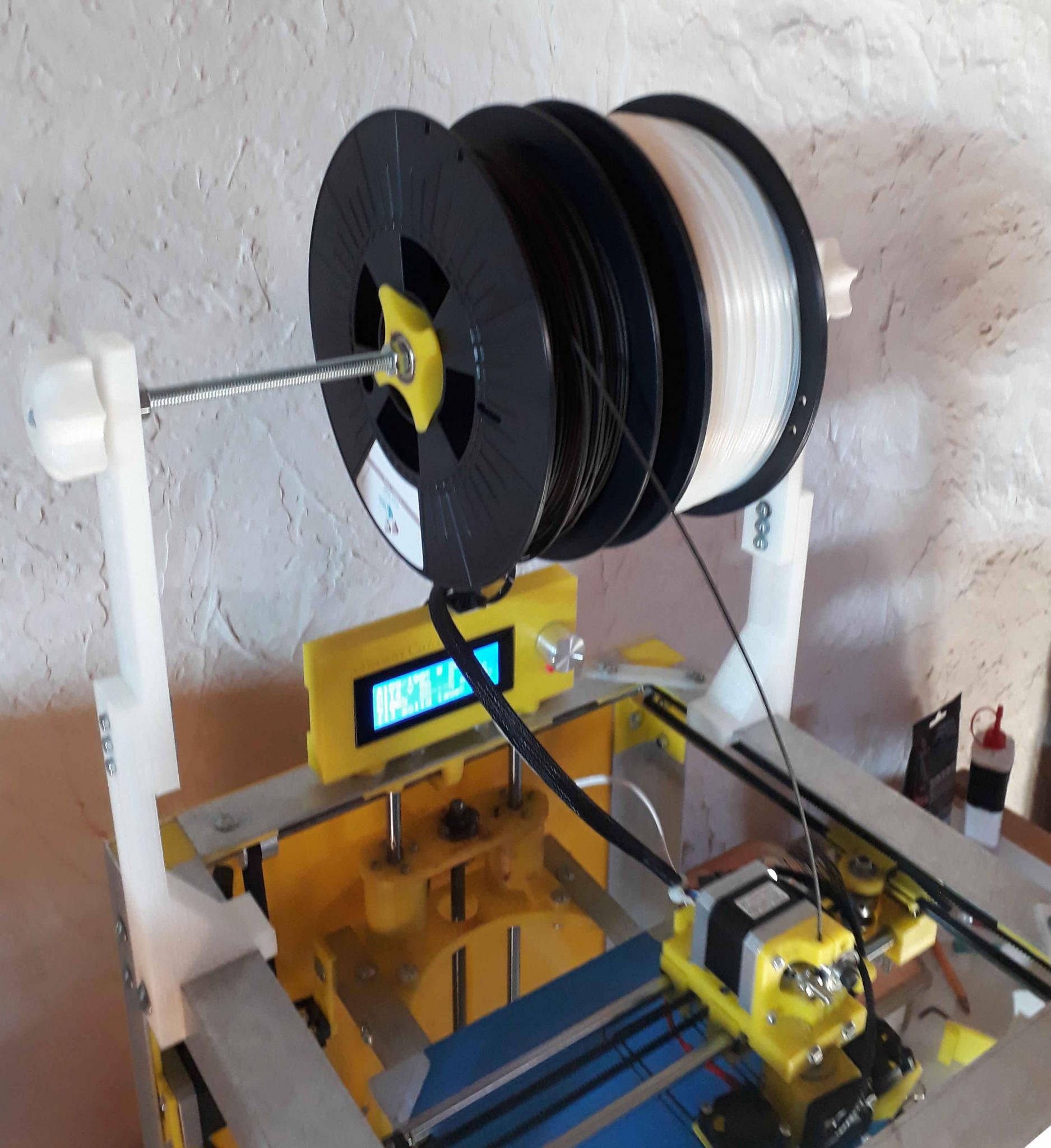

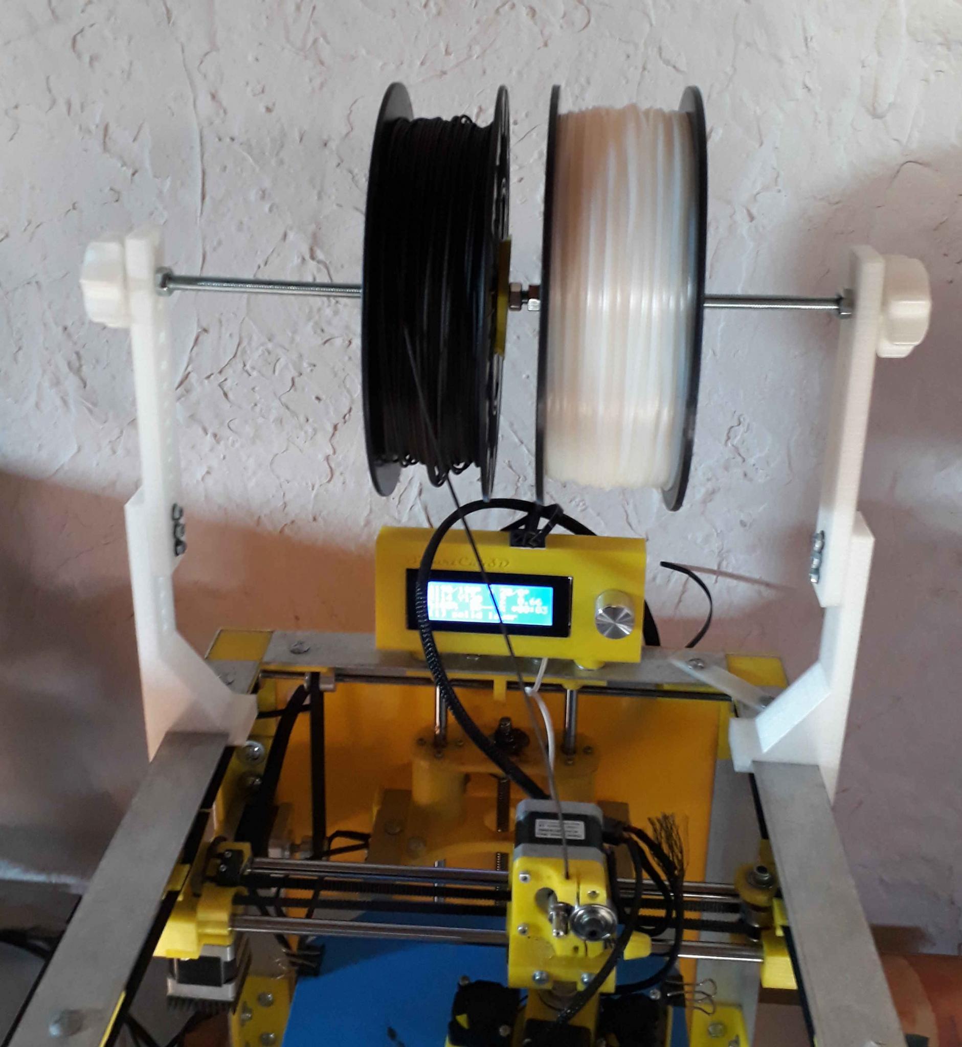

    Support de bobine(s)
    Bonsoir, Si j'avais lu le message d'Octo avant, je ne me serais pas lancé dans la conception d'un support de bobines !!! Mais bon, au moins on a le choix et sur le mien on peut mettre 2 voire 3 bobines... L'origine de cette modif, c'est la galère des filaments qui cassent ou qui s'embrouillent. J'ai donc pensé qu'en alimentant la tête d'impression par le dessus, le filament subissait moins de contrainte ou de torsion (notamment les filaments bois)... Et finalement ça marche plutôt bien, il suffit de rajouter des serre-bobine (si on veut mettre plusieurs bobines, sinon on réutilise ceux d'origine pour un seule) et des écrous moletés (1 à chaque extrémité) (fichiers déjà présents sur thingiverse, on ne va pas réinventer la roue...) Il faut rajouter également une tige filetée de 8 qu l'on découpera à la bonne longueur, des écrous de 8, des boulons et écrous de 5 (pour fixer les rallonges (les rallonges c'est pour cause d'impression limitée en hauteur) , 2 roulements Abec7 par serre-bobine) Il faudra également percer un trou sur les côtés des cornières en alu pour fixer les deux bases avec écrou et boulon. Je craignais un peu pour la rigidité de l'ensemble, mais finalement tout est solidement fixé et ça tient bien... Je joins 2 photos pour montrer à quoi ça ressemble...

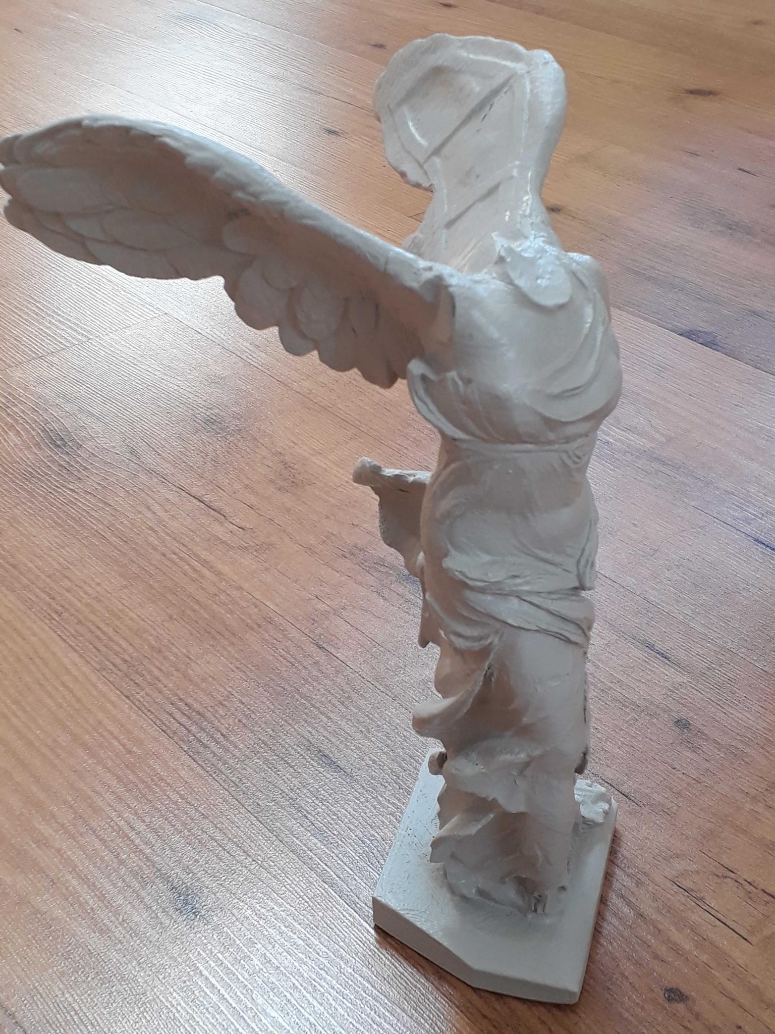

    Réparation express
    Merci à tous pour vos retours... Ok je vais le faire, mais il est vrai que je n'ai fait aucun des upgrades proposés depuis 2 ans... Tout fonctionne très bien (sauf quand c'est de ma faute) , les impressions sont quasi parfaites, ci-joint une de mes dernières, j'ai peur qu'en modifiant quelque chose (firmware ou autre) l'alchimie soit compromise...

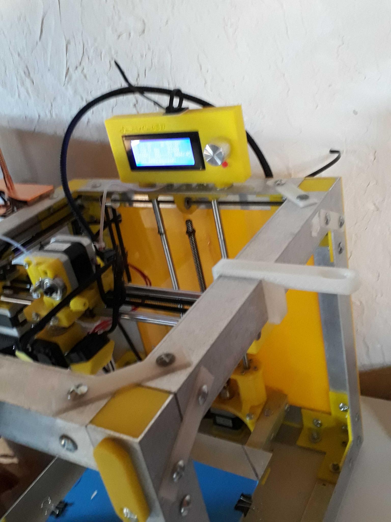

    Réparation express

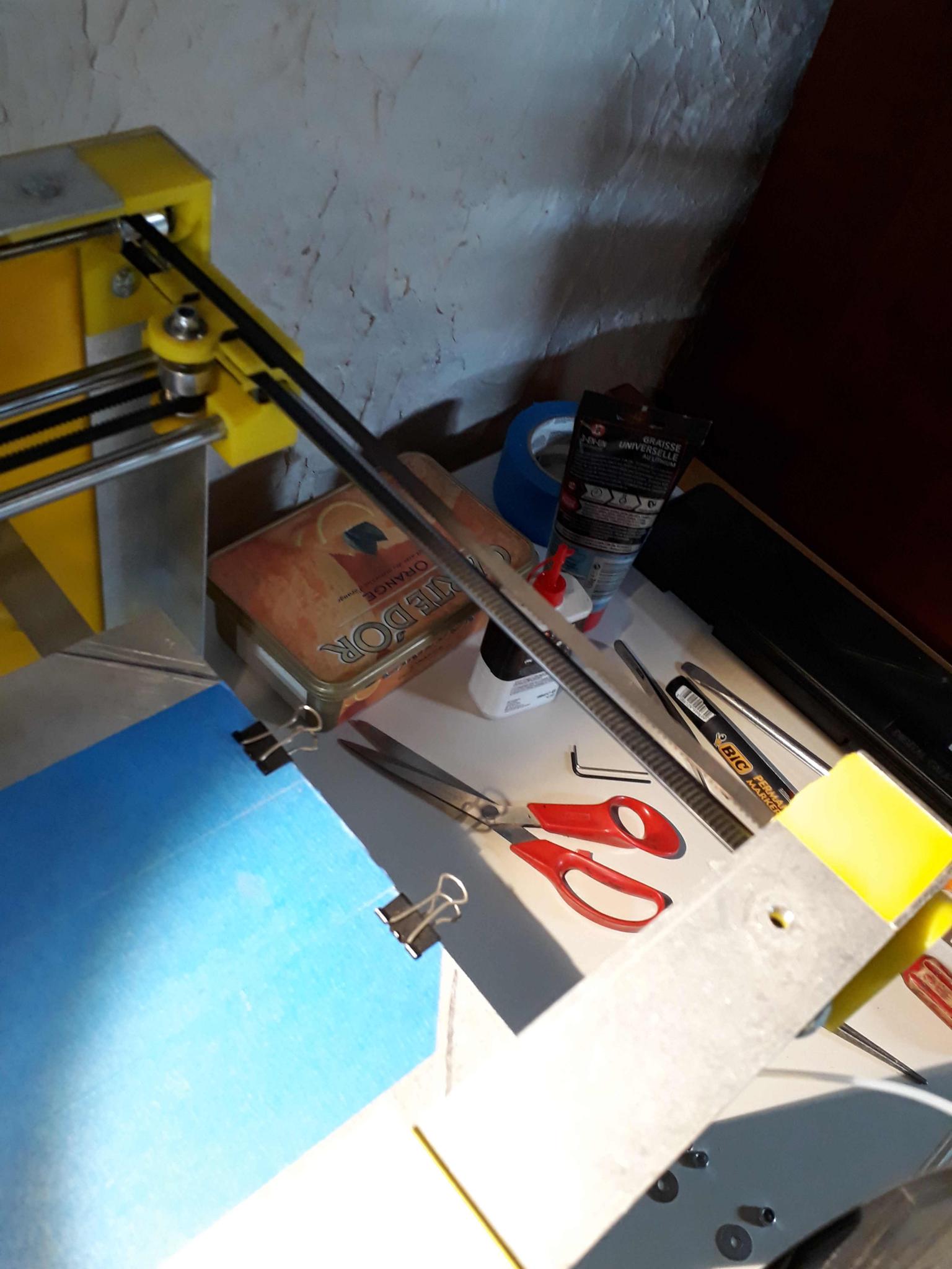

    Bonjour... En essayant de fixer le guide fil de Biostrike sur sa corniche en alu, les coins en PLA soutenant cette dernière ont pété net... J'aurais pu demander à Biostrike les 2 pièces cassées, mais lorsque je me suis rendu compte qu'il fallait presque tout démonter, je me suis dit... là ça va pas être possible... J'ai donc donc créé sous Openscad 4 petites pattes en PLA qui servent de soutien à la corniche en alu et fixées par les boulons déjà présents... et ça tient très bien...

    Problème de palpage
    Merci Biostrike mais j'ai trouvé où se situait le problème. En fait j'ai voulu essayer autre chose que la colle en bâton pour l'adhérence au plateau. J'ai voulu tester du Bluetape, mais j'ai bêtement oublié de laisser les 4 coins nécessaires au palpage libres de tout revêtement, et bien sûr ça a fait isolant ! Maintenant tout est bon. Merci en tout cas pour ta disponibilité.

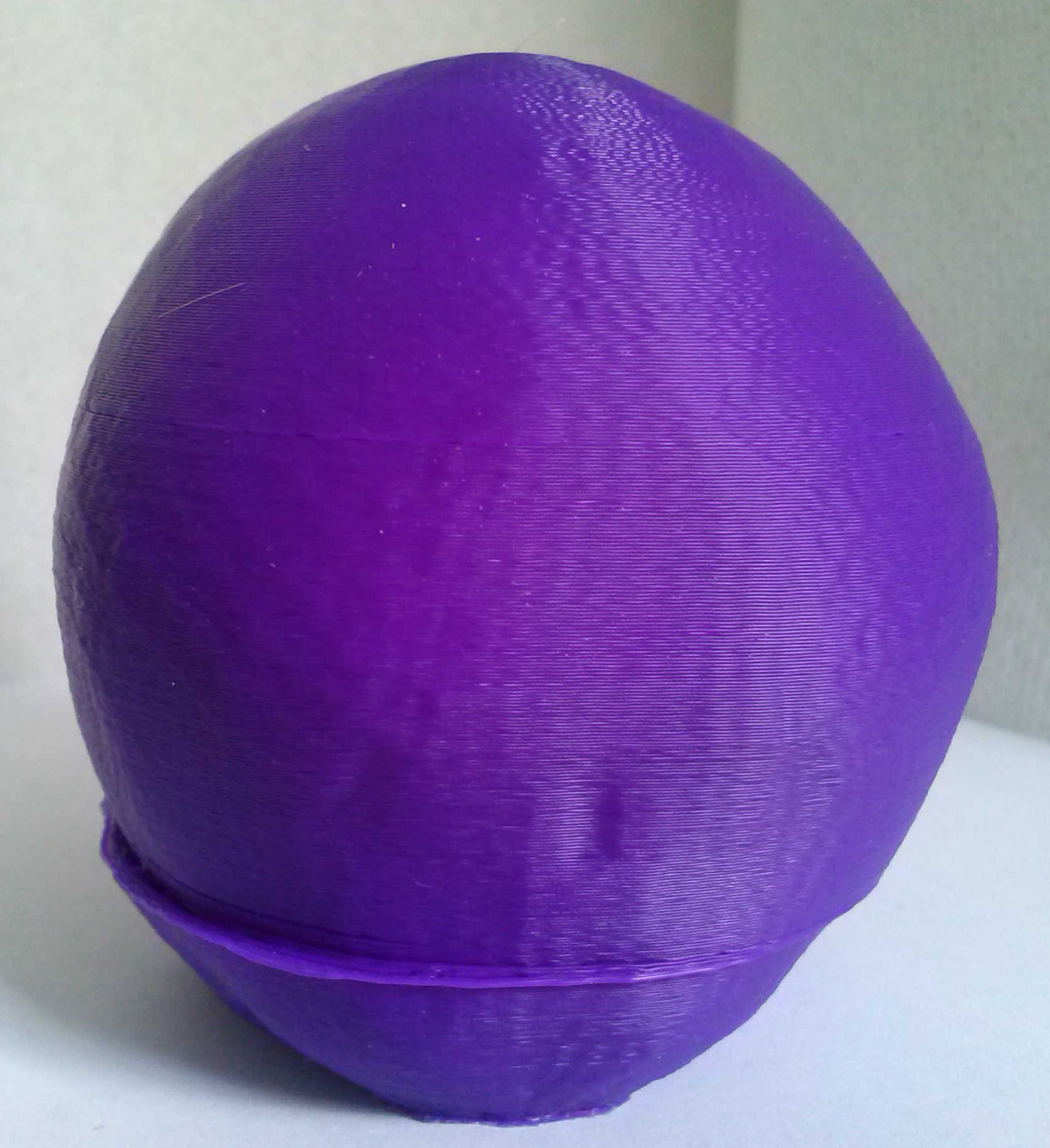

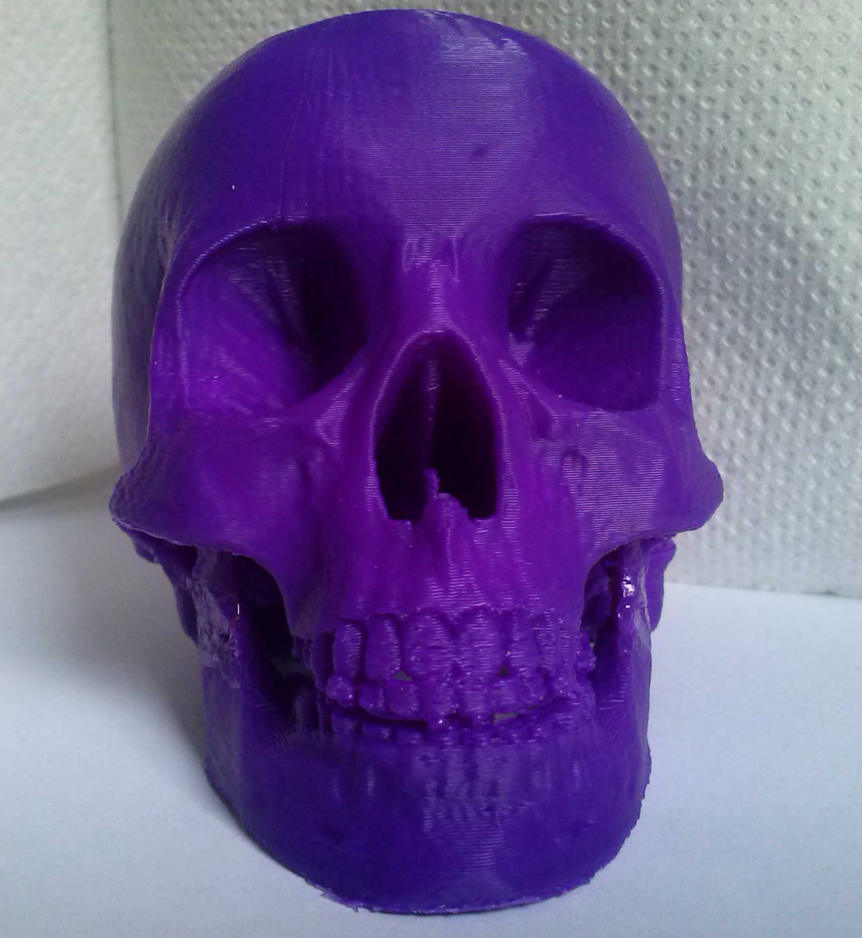

    Bonjour, Les faisceaux ne semblent pas gêner les déplacements, je vais faire un nouveau test tout de même pour voir si le problème se manifeste à nouveau (j'imprime en USB) . Merci en tout cas.
  15. Bonjour à tous, Je viens d'imprimer un crâne (200 microns). L'ensemble est particulièrement réussi, sauf que j'ai eu un décalage (1 seule fois) sur l'axe x. Cela fait la deuxième fois que cela arrive, à peu près à la même hauteur. Aurais-je mal configuré quelque chose, pourtant au début je n'avais aucun problème. Je joins 2 photos pour illustrer le problème. Merci de vos réponses. Glisser ici les fichiers à joindre, ou choisir les fichiers… Taille maximale totale 1,46MB Insérer un autre média Images envoyées face crane.jpg 156 kb · Terminé
