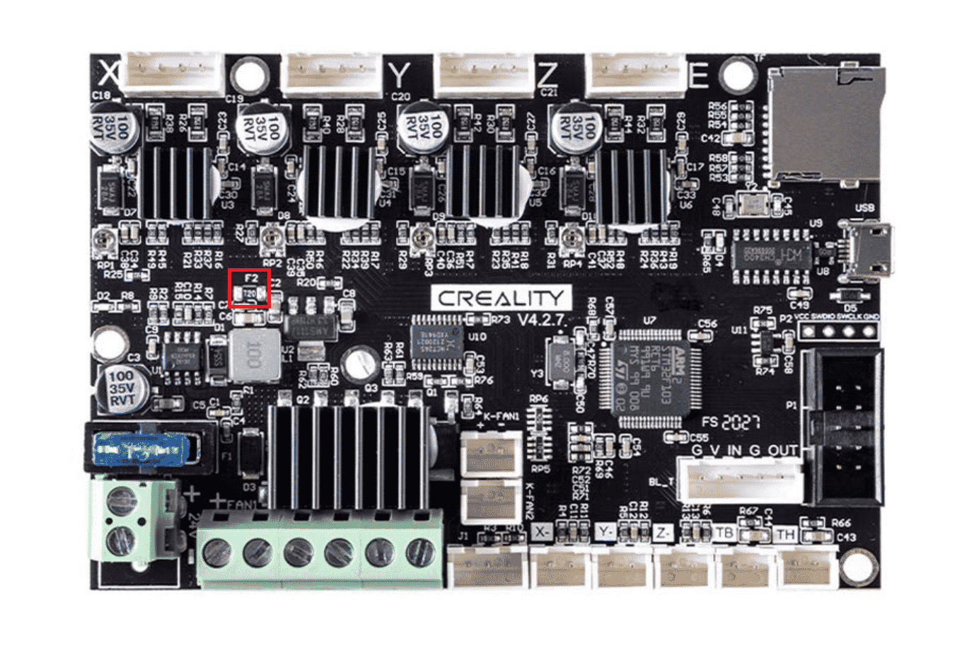

Copin Frédéric a posté un sujet dans Entraide : Questions/Réponses sur l'impression 3D
bonsoir a tous je installé une carte V4.2.7 sur ma ender5 pro + bltouch, j'ai essayé les 3 firmware dispo sur le site de creality sans succès (gros bruit au niveau de l'écran ou pas d'axe Z trouvé) après recherche j'ai crée mon propre firmware en fr + bltouch, mais par contre j'ai toujours un problème de bip accompagné d'un changement de page au niveau de l'écran quand le bed et en chauffe, pas de soucis avec la chauffe de la buse. après avoir effectué pas mal de manip de branchement avec ou sans adaptateur pour le BLtouch j'ai constaté la présence d'un composent HS (voir photo) j'ai recommande et changé le carte mère + l'écran au cas ou mais toujours le même problème après avoir cerné plus précisément la source du probleme, j'ai essayé d'inverser les fils du TB et +/- mais toujours pareil quelqu'un a une idée de ou cela peut venir? merci -
bonjour a tous je viens d'installer une carte V4.2.7 sur ma ender5 Pro, après quelque recherche j'ai réussi a crée mon firmware en fr + bltouch. par contre j'ai toujours un problème de bip et un changement de page au niveau de l'écran quand le bed et en chauffe. j'ai recommande et changé le carte mère + l'écran après avoir constaté la présence d'un composent HS (voir photo), mais toujours le même problème quelqu'un a une idée de ou cela peut venir? merci

Copin Frédéric a posté un sujet dans Électronique
Bonjour à tous Hier j'ai installé la carte creality v4.2.7 sur ma ender5, après avoir galère un peut avec le branchement du bltouch ( bruit important au niveau de l'écran en passant par la prise prévue ) j'ai donc remis en place l'adaptateur prevu pour la carte v1.1.5, la plus de bruit. Par contre quand je fait un préchauffage bed et buse ou ci je démarre un print, l'écran n'arrête pas de changer de page tout seul, impossible de faire quoi que ce soit. J'ai testé les 3 firmware dispo sur le site de creality (ender5pro v1.3.1 - ender5 v1.3.1 - ender5 v1.1.1) et toujours le même problème. Une idée pour résoudre le problème svp Merci -

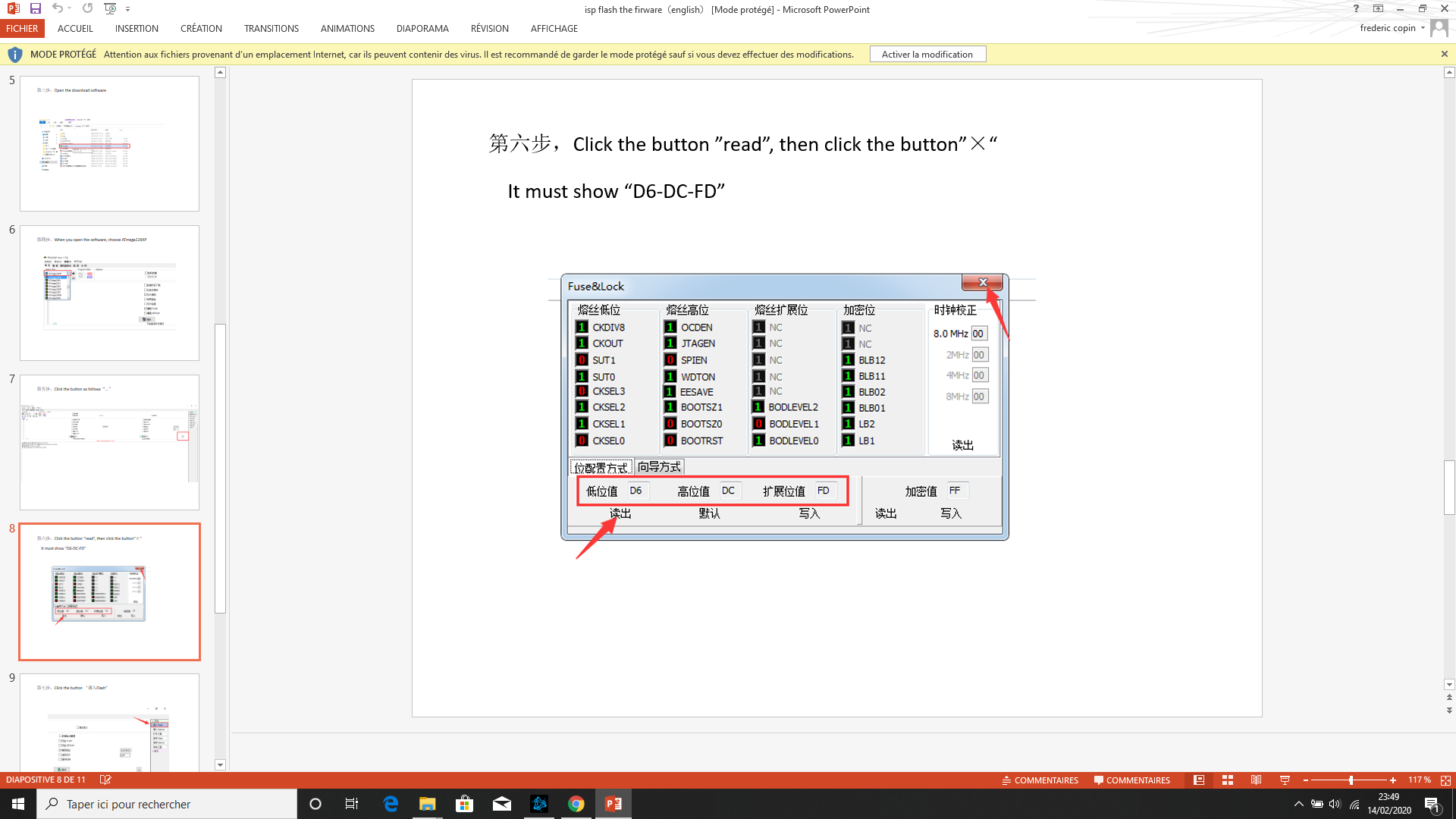

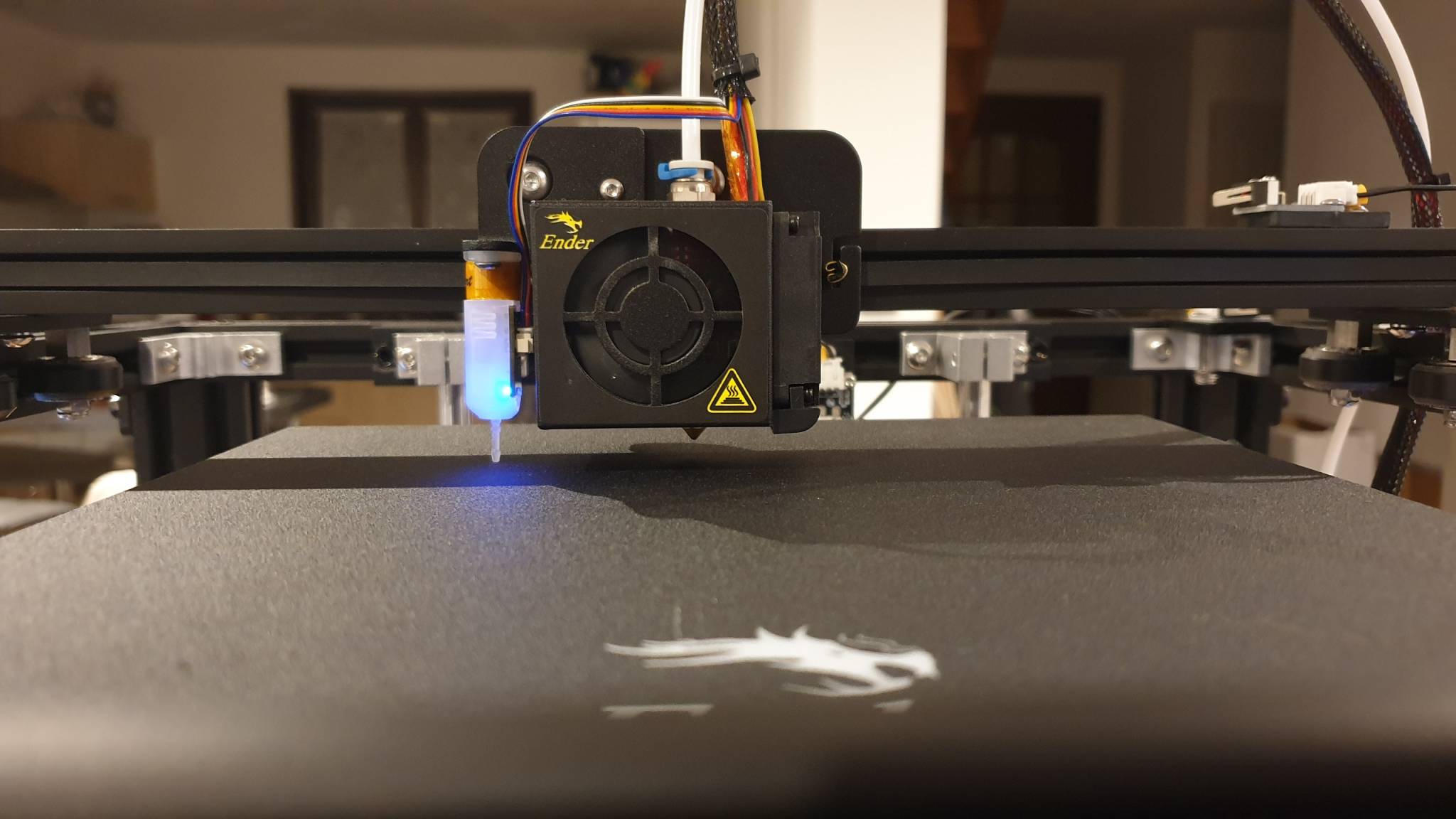

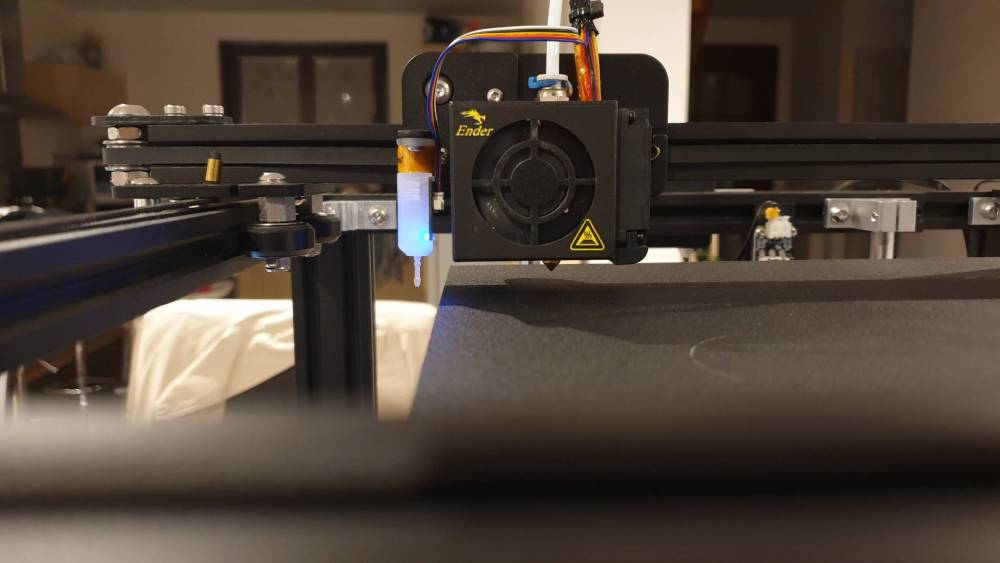

Copin Frédéric en réponse au topic de Copin Frédéric dans Entraide : Questions/Réponses sur l'impression 3D
@fran6p j'ai déjà testé ce firmware, le problème c'est le décalage a gauche sur l'auto home, mais surtout le bed leveling où je me retrouve hors plateau première photo point de l'auto home X115 - Y112 , sur la 2eme X200 - Y50 il ne prend pas en compte les 44mm de décalage a gauche du BLTouch @juanpa 1er problème résolu creality ne donne pas les mêmes démarches a suivre pour progisp le papier fourni avec le BLTouch fonctionne pas le Powerpoint dans le fichier ZIP en téléchargement voici les différences papier : LowValue=DC , HighValue=D6 , ExtValue=FD puis click Write Powerpoint: LowValue=D6 , HighValue=Dc , ExtValue=FD puis click Read -

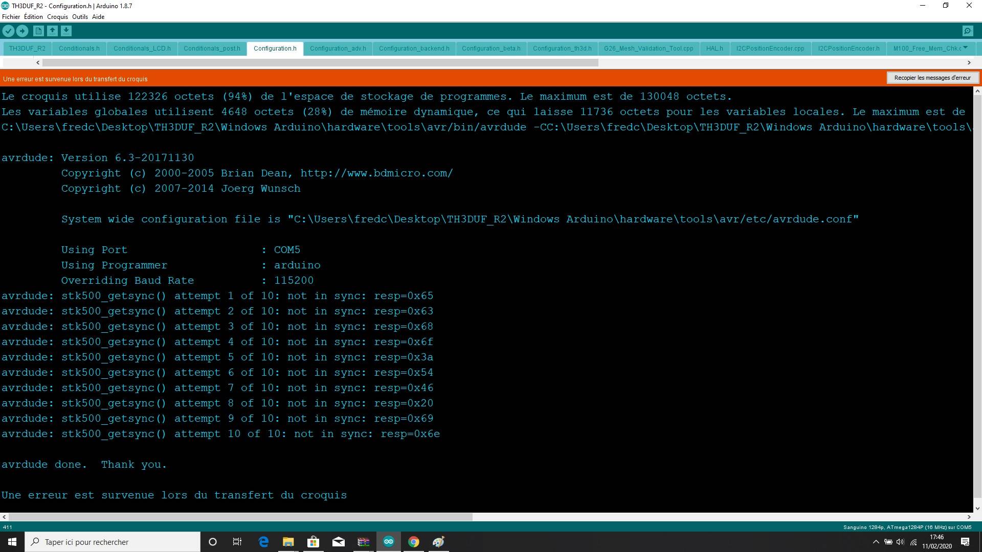

Au départ j'ai juste remplacé la carte de base 1.1.4 par la silencieuse 1.1.5 avec le fdc standard firmwear creality ender5 normal la tout fonctionnait bien. Puis j'ai voulu installer le BLTouch avec installation du firmwear creality BLTouch et la problème de décalage a gauche sur l'autoleveling les 3 pointages de gauche étant hors du plateau J'ai voulu installer malin 1.1.9 à la place du coup la impossible de finir l'installation avec arduino (screen plus haut) J'ai voulu repasser sur le fdc standard en attendant de trouver une solution mais maintenant impossible de réinstaller le firmwear classique -

probleme instalation marlin
lol problème de cartes fantômes résolu mais maintenant erreur de transfert une mission l’installation de ce BLTouch, 2 jours que je galère avec. comment on peut savoir le model de vis pour la ligne suivante? // If you have the new Ender 5 or Ender 5 Pro Model that has the new 800steps/mm Z leadscrew uncomment the below option to set the correct steps/mm //#define ENDER5_NEW_LEADSCREW -
Bonjour a tous voici mon problème j'ai modifier mon ender5 avec une carte mère 1.1.5 + mise en place d'un BLTouch j'ai tester les 3 fichier source de creality mais j'ai toujours le même problème que tout le monde (décalage a gauche ) impossible de faire l'autolevel car BLTouch fini hors du plateau j'ai essayé d' installer marlin 1.1.9 mais quand je recherche le type de carte impossible de trouver Sanguino ATMega1284p donc impossible de finir la manip Arduino v1.8.11 quand je récupère les informations de la carte j'ai - BN: carte inconnue / VID: 1A86 / PID: 7523 / SN: envoyez un croquis pour l'obtenir que faut il faire pour résoudre mon problème merci d'avance pour votre aide
