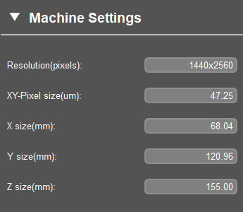

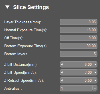

    Voila, après nettoyage complet (pas facile) j ai rempli d'eau le bac à résine pour vérifier la fuite. Je l'ai posé sur de l’essuie tout. Apres plus de 30 min, aucune fuite n'est apparu. J'en conclu que lors de mon dernier nettoyage en vidant la resine, une partie de celle ci c est glissé sous le bac sans que je m'en aperçoive. Du coup j ai reglé de nouveau l'axe Z en étant plus souple sur la hauteur. en effet je l avais fait avec une feuille de papier la premiere fois mais le FEP est plus epais ce qui comme tu le précisais dans ta réponse pourrait ecraser la piece. Je prépare l'imprimante et on va voir Voici mes réglages, il y a peut être aussi une erreur grossière de ma part. Bonne journée

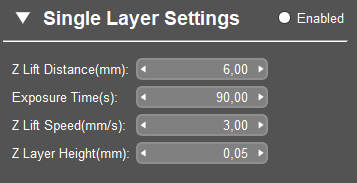

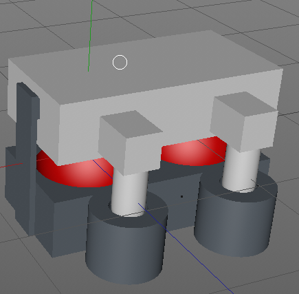

    Salut, merci d avoir pris le temps de me repondre ;) voici une capture des 2 pièces. La pièce blanche doit s’emboîter dans la grise. L’emplacement en rouge est fait pour accueillir une bille de 8 mm et la aussi la cote n'est pas bonne alors que le trou fait 8.1mm de diametre. La bille ne rentre pas du tout J ai comme l’impression que tout ce qui est trou dans la pièce est réduit. Les 2 pièces sont des stl séparés que j'imprime en même temps. Je vais augmenter la taille des trous mais ce qui m’embête c est que cette pièce est un prototype qui a vocation d’être à terme injecté industriellement. j ai peur que le fait d avoir augmenter les trous pour régler un probleme d'impression me fasse des jeu trop important lors de l'usinage du moule. Pour le slicer j'utilise celui de la photon S
  13. Bonjour, voici quelques jour que j ai fait l acquisition d'une anycubic photon s Je rencontre un probleme assez étrange. Je conçois une pièce simple, un tube creux et une tige qui doit rentrer dans ce tube. Sur mon logiciel les dimensions son bonne. la tige est plus petite que le creux de 0.2mm. Sur le papier ça fonctionne mais lors de l'impression la tige ne rentre pas du tout. Le creux est plus petit et ne permet pas d’insérer la tige. C est visible Ce probleme peu il est lié a un probleme de réglage? Merci d avance pour vos retour Bonne journée
