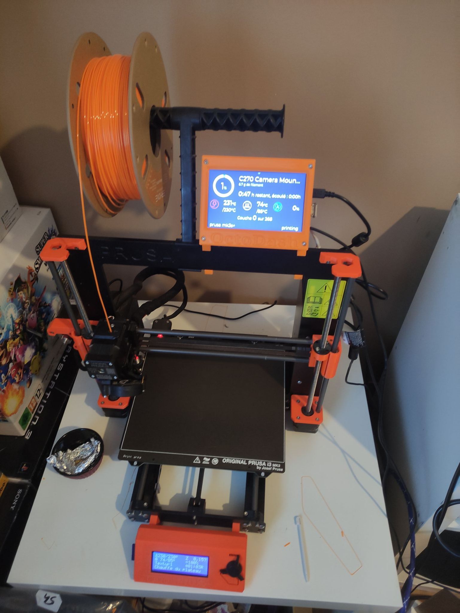

  2. Maintenant j'attends mon LCD pour mettre octodash
  3. j'ai finalement fait plus simple j'ai fais l'installation avec octoprint deploy tt est ok

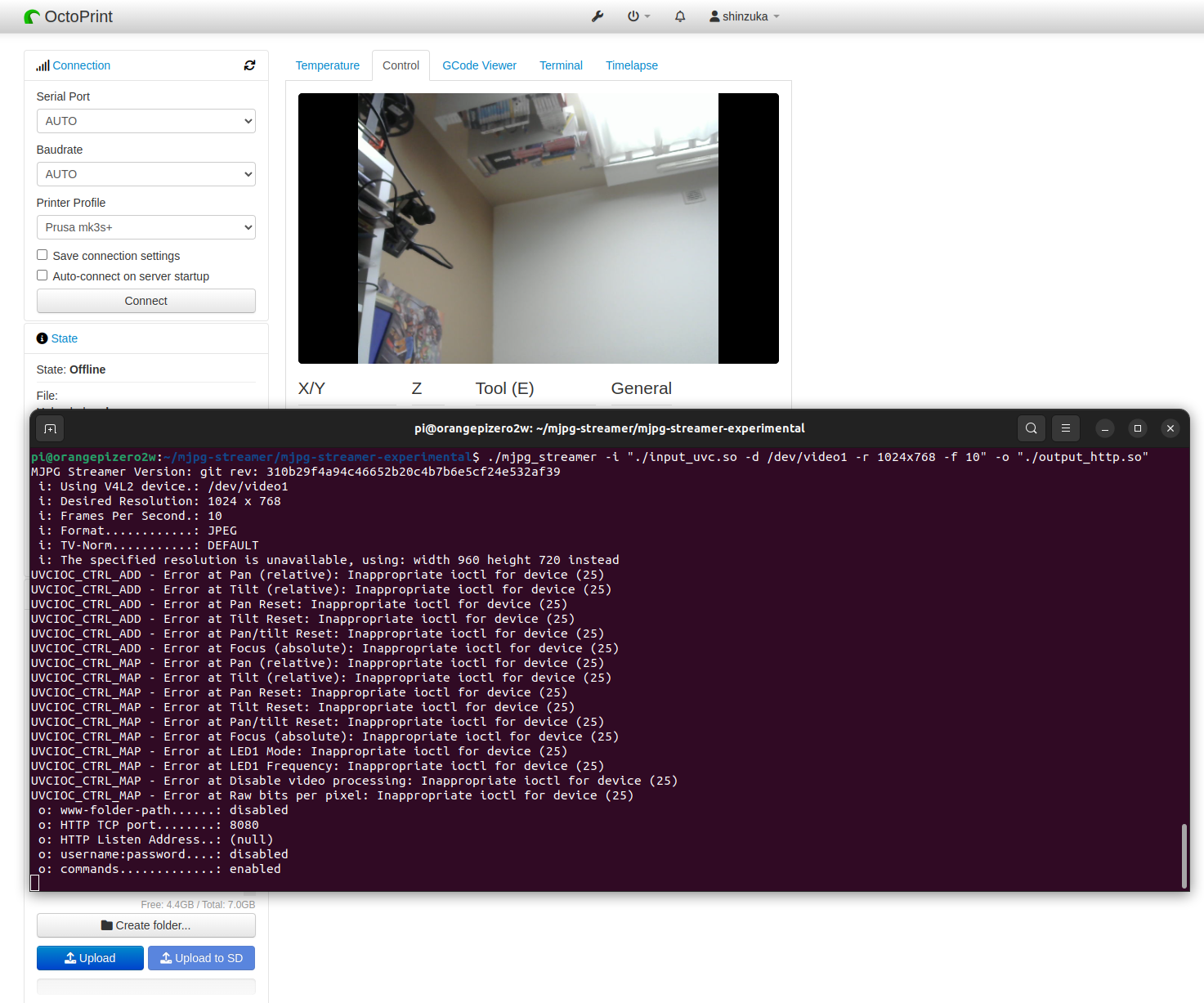

  4. je touche au but je suis allé voir les fichiers config.yaml des derniers version de octoprint du cou j'ai mis ça dans le mien Si je lance la ligne de commande en manuel la cam est présent dans l'interface d'octoprint. il faudrait pourvoir lancer la commande ~/mjpg-streamer/mjpg-streamer-experimental$ ./mjpg_streamer -i "./input_uvc.so -d /dev/video1 -r 1024x768 -f 10" -o "./output_http.so" au démarrage. Tu aurais une idée ?

  6. j'ai modifier le fichier webcamdeamon avec des video1 et effectuer le reste de la configuration pas de webcam au après le reboot et perte d’accès à octoprint. Du coup j'ai viré les lignes ajoutées dans le fichier config.yaml, j'ai de nouveau accès à octoprint mais toujours pas de webcam et en mode manuel j'ai une erreur V4L2 avec la commande ./mjpg_streamer -i "./input_uvc.so -d /dev/video1 -r 1280x960 -f 30" -o "./output_http.so" MJPG Streamer Version: git rev: 310b29f4a94c46652b20c4b7b6e5cf24e532af39 i: Using V4L2 device.: /dev/video1 Je précise que la webcan que j'utilise est une logitech c270 si ça peut aider.

  8. http://www.orangepi.org/html/hardWare/computerAndMicrocontrollers/details/Orange-Pi-Zero-2W.html pour la webcan j'ai remarqué que sur cette carte c'est ./mjpg_streamer -i "./input_uvc.so -d /dev/video1 et non /dev/video0 qui sur cette carte doit correspondre au hdmi

  10. j'ai réussi a tester la webcam elle fonctionne mais ça renvoi quand même des erreurs ./mjpg_streamer -i "./input_uvc.so -d /dev/video1 -r 1280x960 -f 30" -o "./output_http.so" MJPG Streamer Version: git rev: 310b29f4a94c46652b20c4b7b6e5cf24e532af39 i: Using V4L2 device.: /dev/video1 i: Desired Resolution: 1280 x 960 i: Frames Per Second.: 30 i: Format............: JPEG i: TV-Norm...........: DEFAULT UVCIOC_CTRL_ADD - Error at Pan (relative): Inappropriate ioctl for device (25) UVCIOC_CTRL_ADD - Error at Tilt (relative): Inappropriate ioctl for device (25) UVCIOC_CTRL_ADD - Error at Pan Reset: Inappropriate ioctl for device (25) UVCIOC_CTRL_ADD - Error at Tilt Reset: Inappropriate ioctl for device (25) UVCIOC_CTRL_ADD - Error at Pan/tilt Reset: Inappropriate ioctl for device (25) UVCIOC_CTRL_ADD - Error at Focus (absolute): Inappropriate ioctl for device (25) UVCIOC_CTRL_MAP - Error at Pan (relative): Inappropriate ioctl for device (25) UVCIOC_CTRL_MAP - Error at Tilt (relative): Inappropriate ioctl for device (25) UVCIOC_CTRL_MAP - Error at Pan Reset: Inappropriate ioctl for device (25) UVCIOC_CTRL_MAP - Error at Tilt Reset: Inappropriate ioctl for device (25) UVCIOC_CTRL_MAP - Error at Pan/tilt Reset: Inappropriate ioctl for device (25) UVCIOC_CTRL_MAP - Error at Focus (absolute): Inappropriate ioctl for device (25) UVCIOC_CTRL_MAP - Error at LED1 Mode: Inappropriate ioctl for device (25) UVCIOC_CTRL_MAP - Error at LED1 Frequency: Inappropriate ioctl for device (25) UVCIOC_CTRL_MAP - Error at Disable video processing: Inappropriate ioctl for device (25) UVCIOC_CTRL_MAP - Error at Raw bits per pixel: Inappropriate ioctl for device (25) o: www-folder-path......: disabled o: HTTP TCP port........: 8080 o: HTTP Listen Address..: (null) o: username:password....: disabled o: commands.............: enabled
  11. nickel ça fonctionne maintenant faut que je trouve pour que la prusa mk3s+ soit reconnu fallait juste inverser les connectique usb et la ssa fonctionne pour installer une webcam faut forcement passer par HAProxy ?
