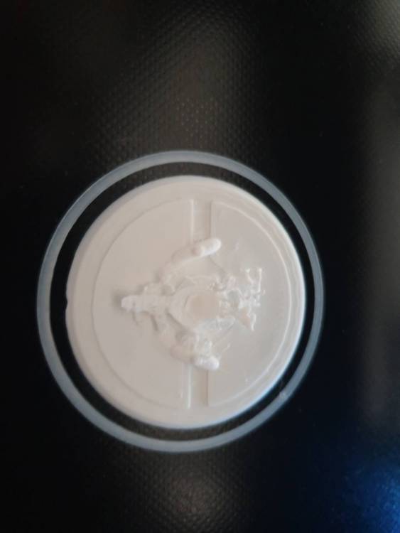

  5. Bonjour à tous, Après avoir imprimé le cube test : Je me suis lancé dans l'impression d'un Pokémon pour mon fils : Larméléon Je me suis lancé dans l'impression d'un Pokémon pour mon fils : Larméléon Cela a bien commencé mais d'un coup, cela s'est mis à imprimer dans le vide : J'ai utiliser ce fichier la : il n'imprime pas comme le cube test : il fait tout à 200°C pour la buse et 60°C pour le bed alors que pour le cube test, il commence à 230°C pour la buse et 80°C pour le bed puis après il passe à 200°C pour la buse et 60°C pour le bed. Je dois avoir un problème avec mes supports je pense. J'utilise Cura 4.5. Pourriez-vous me guider pour réussir cette impression ? AG_Sobble_Final.gcode

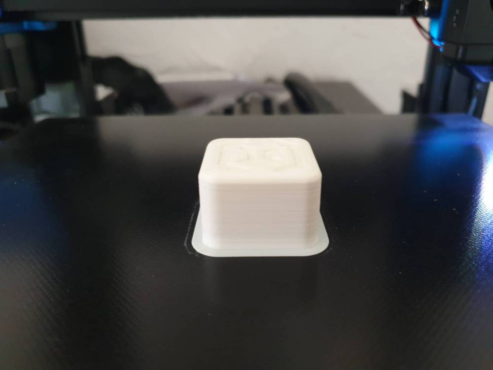

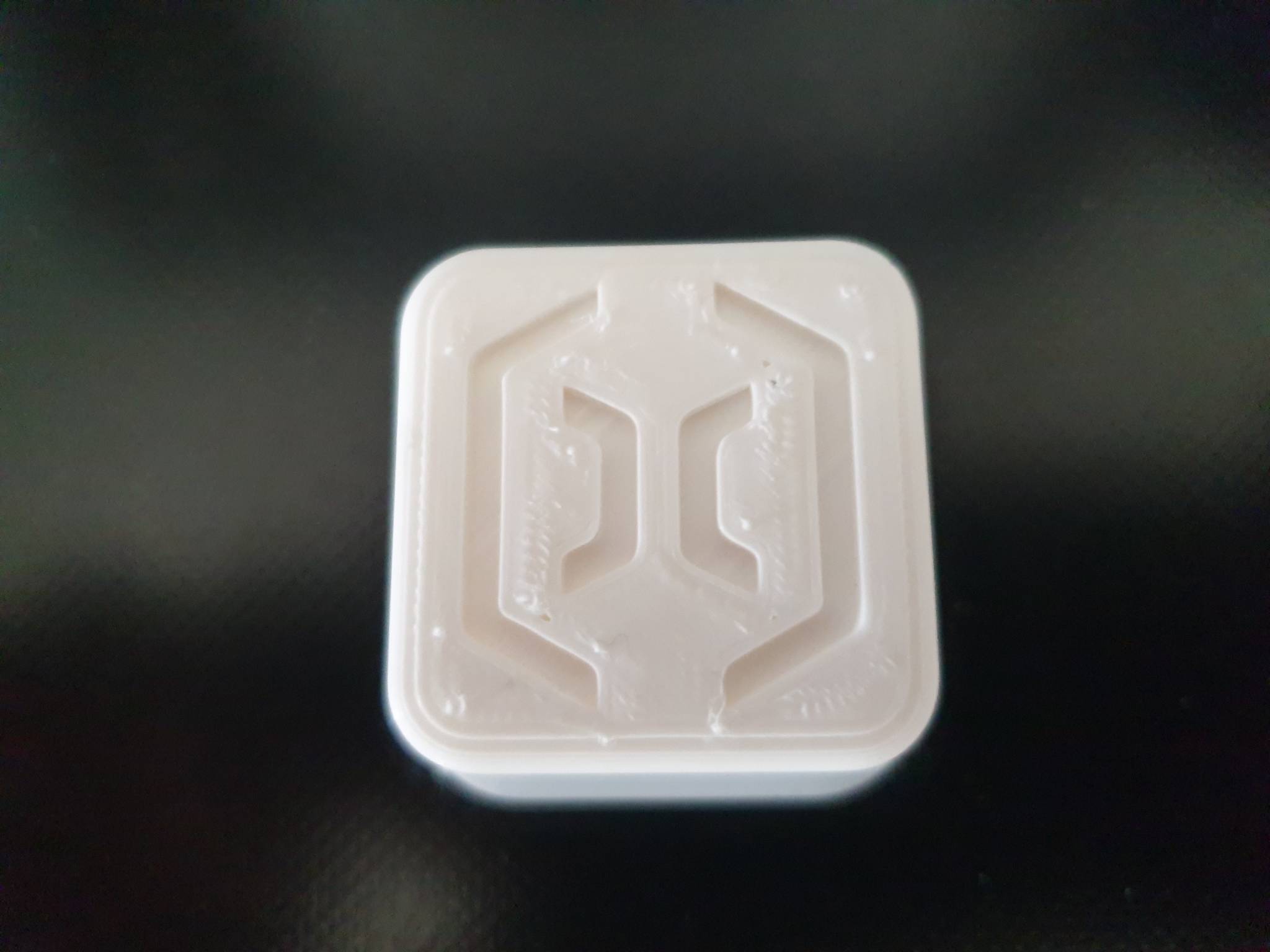

  6. Ca fonctionne enfin J'ai imprimé le cube test : Par contre, impossible à décoller

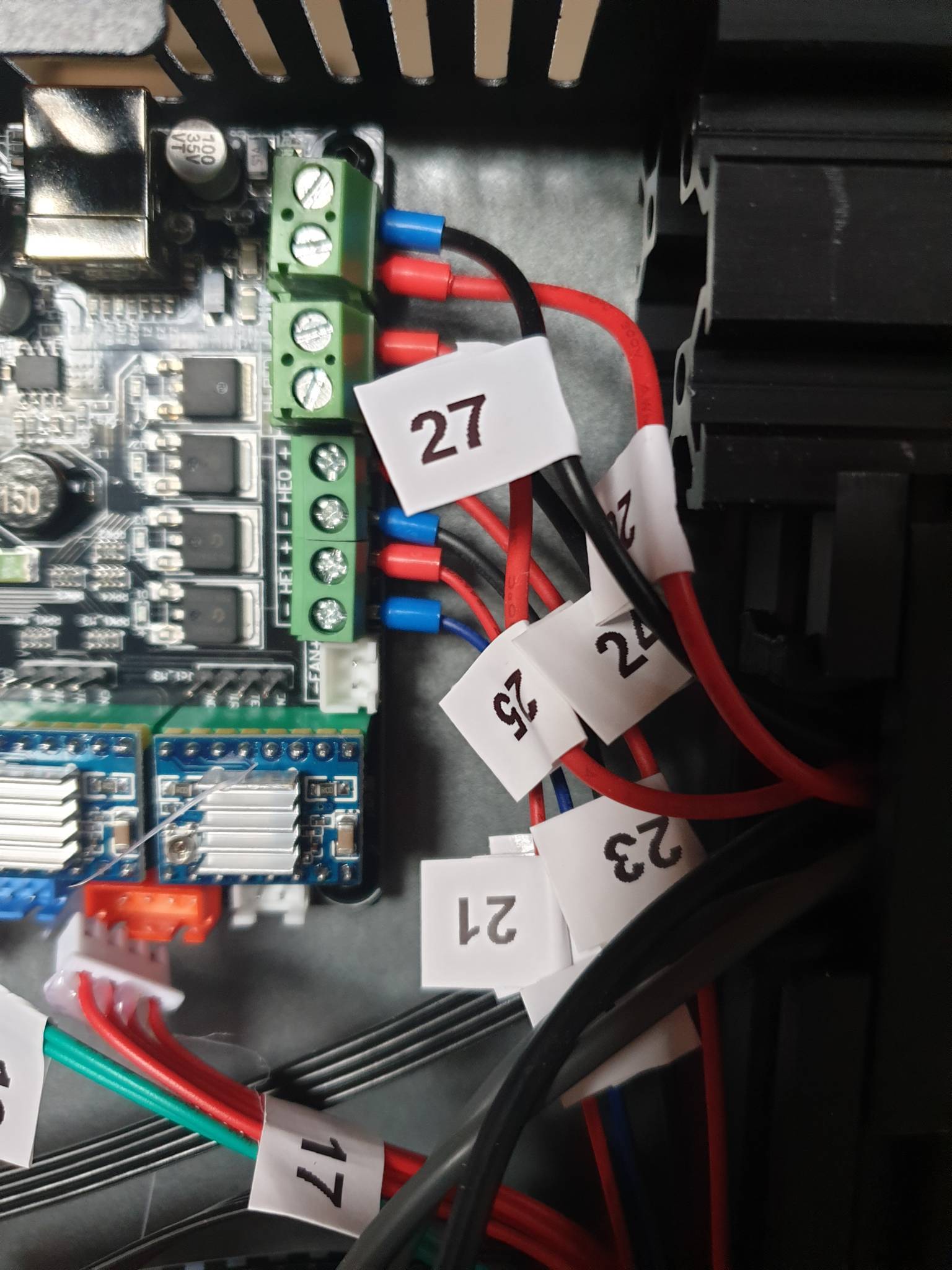

  7. J'ai réussis à la démonter en fin d'après midi : Merci à la Dymo pour retenir l'ordre des fils

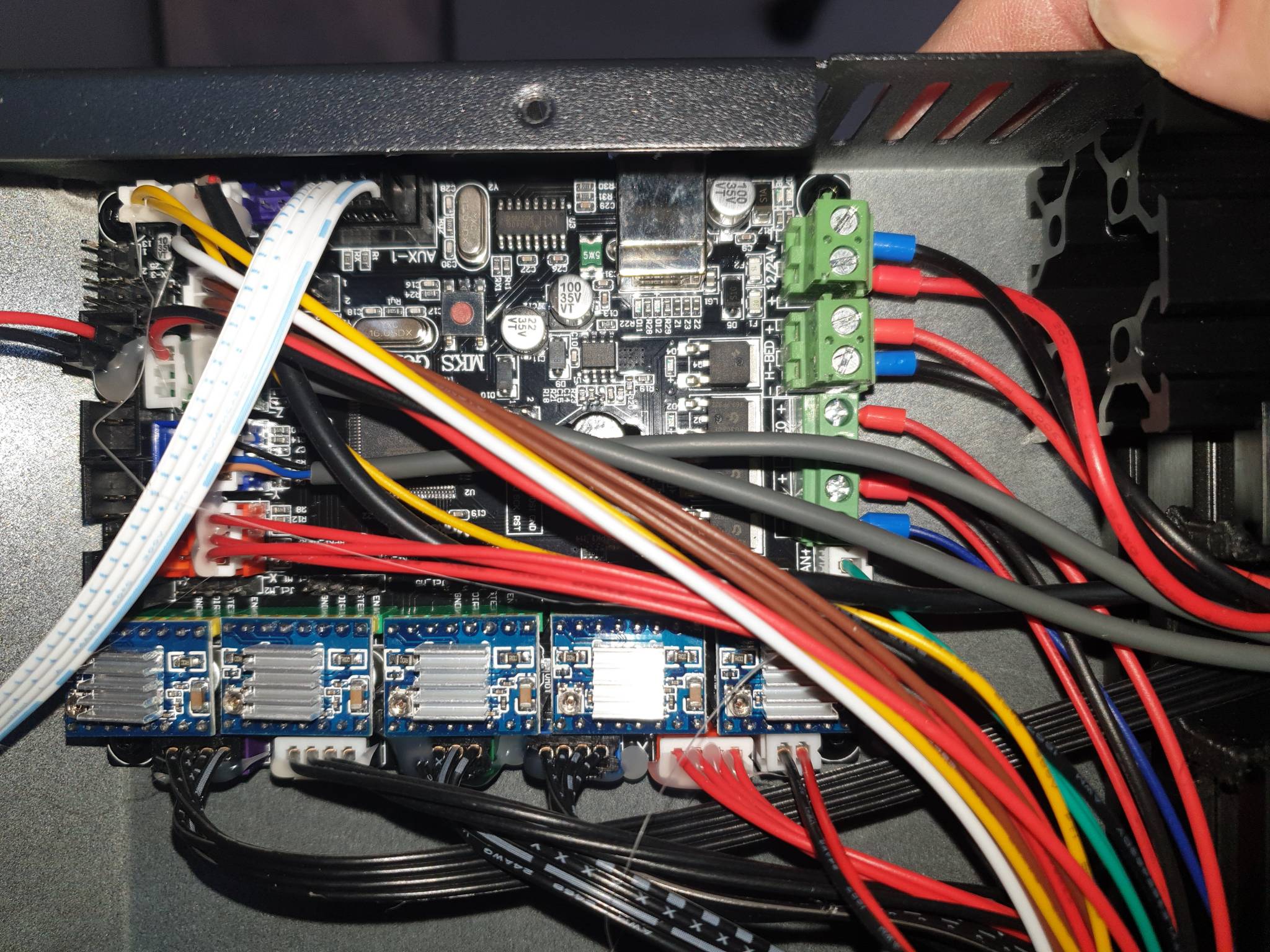

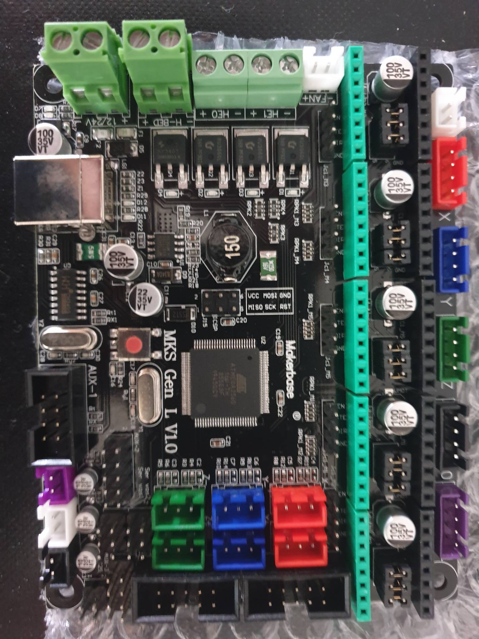

  8. Nouvelle carte mère reçue... En espérant que cela suffise à la faire fonctionner !
  9. Je reviens sur le sujet. Pour Karl_ito : commandé le 6 Mars à 9h15, reçue le 16 Mars, donc une dizaine de jours, mais c'était juste au début du confinement. Je vois que tu es de Lille aussi J'ai recu, ce matin, une Hotend complète que j'ai remontée assez facilement. J'attends maintenant la carte mère pour la remplacer. Elle devrait arriver demain ou Lundi. La suite au prochain épisode.

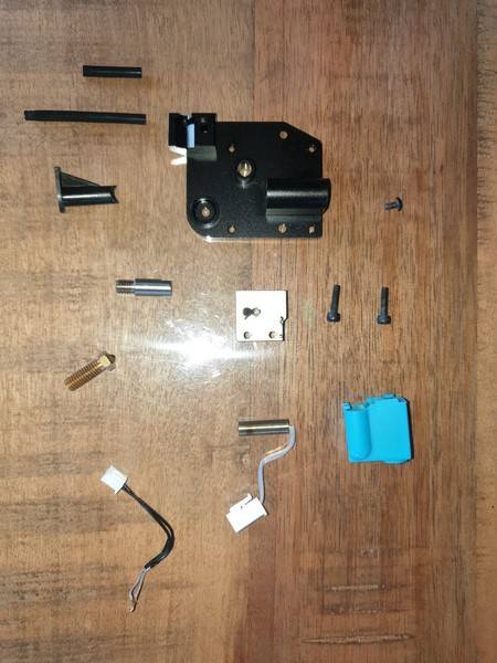

  10. Voila l'ensemble démonté : Finalement, c'est pas plus compliqué que cela à démonter. Je crains plus la partie électronique avec le remplacement de la carte mère.

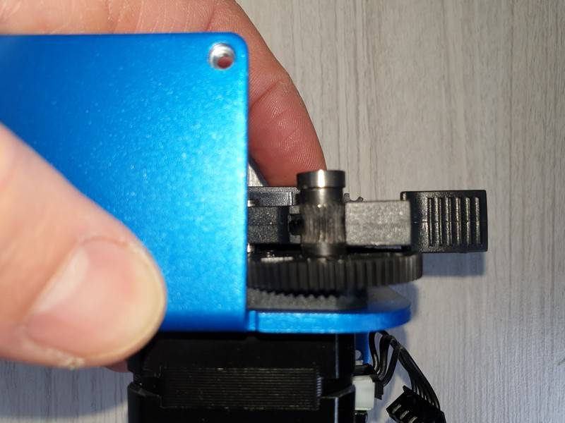

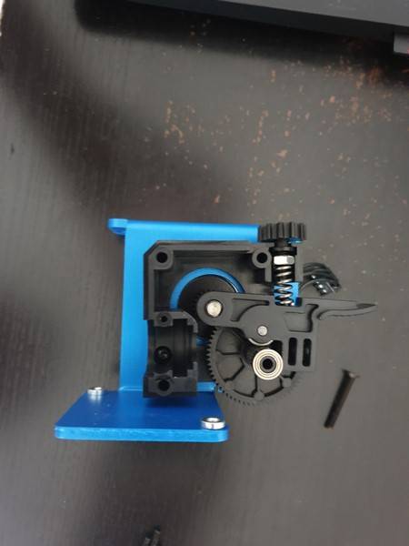

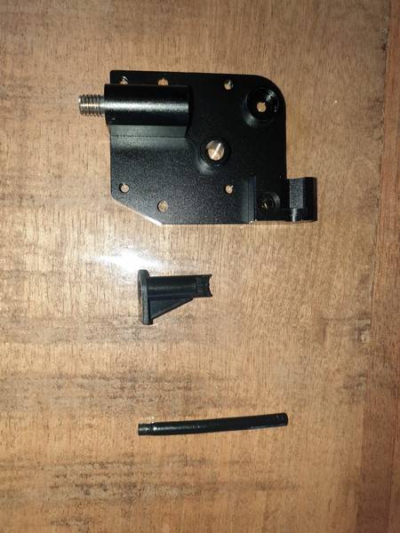

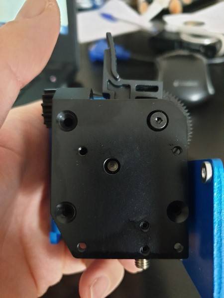

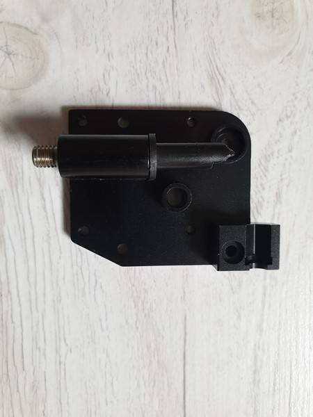

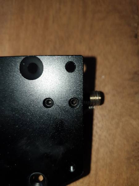

  11. Alors effectivement cela se démonte : Et effectivement, il y a deux petite visse derrière pour démonter la Heatbreak : Et on arrive à cela : Ça avance Je commence à mieux connaître mon imprimante.
  12. Je continue à démonter petit à petit, entre le télétravail, les enfants... En tout cas, merci de ton aide et du temps que tu prends pour me répondre. Ça permet de passer le temps pendant le confinement lol Edit : suite du démontage :
  13. Je suis toujours en relation avec le SAV. Ils veulent m'envoyer une nouvelle Hotend, mais je négocie pour avoir la tête complète (avec les ventilos) que je n'aurais plus qu'à visser et à brancher. J'espère y arriver car impossible de dévisser le heatbreak... Et si j'y arrive, j'ai peur de casser d'autres choses. Edit : je vais recevoir cela : hotend( a nozzle ,a heat block,a heater, a thermistor,a heatbreak) and a heatsink plate On verra ce que cela donne.

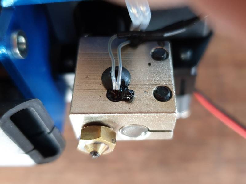

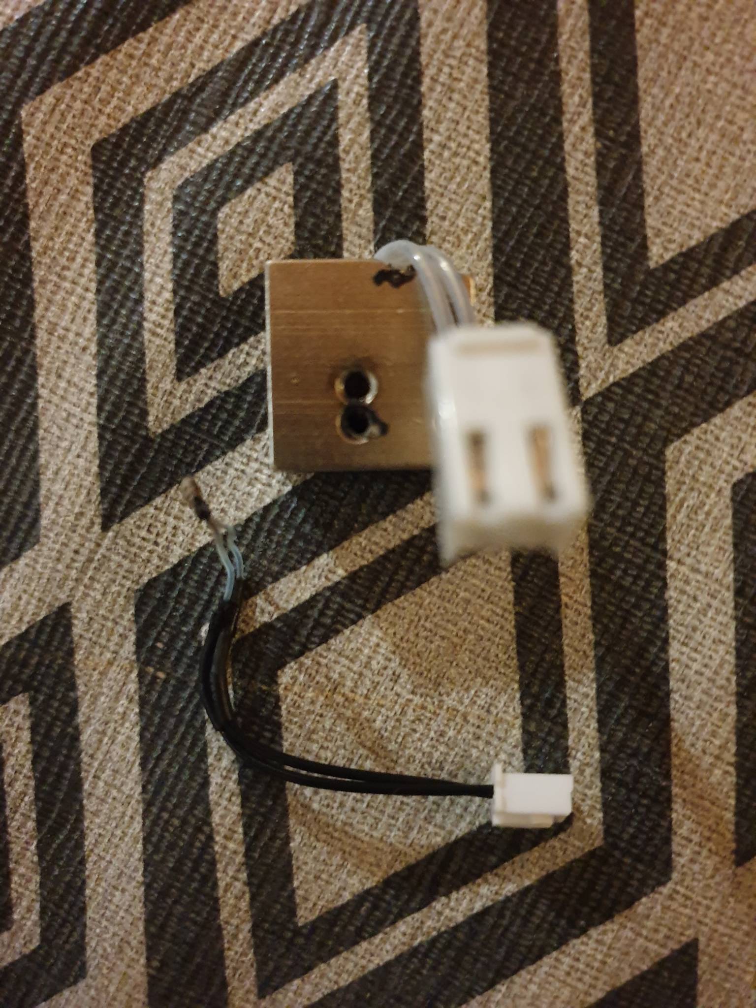

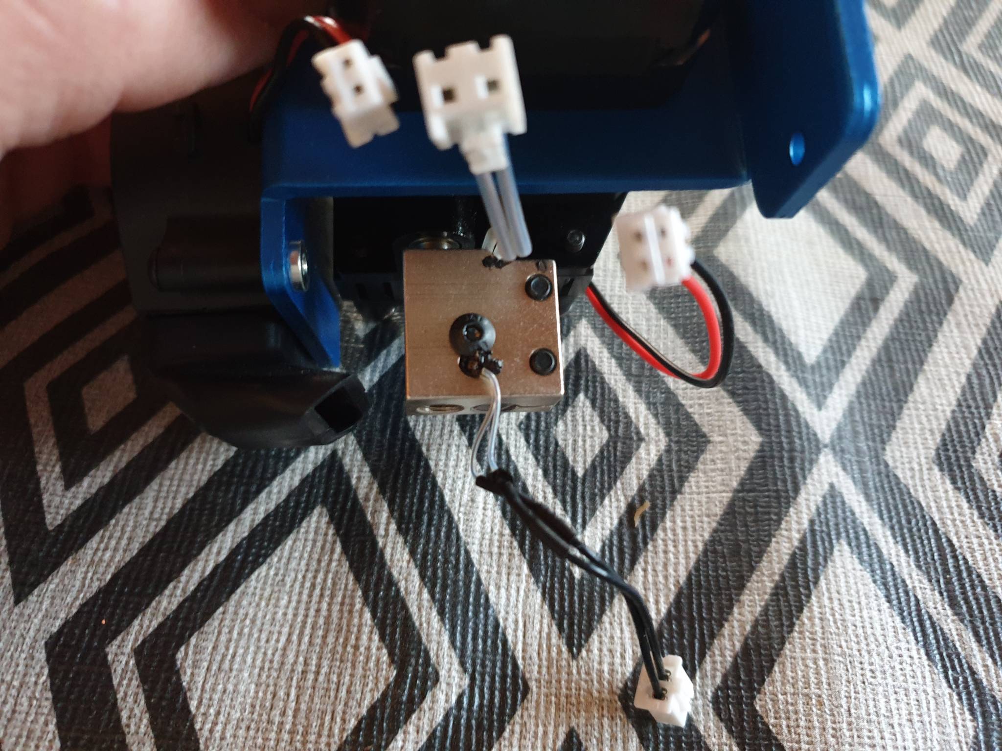

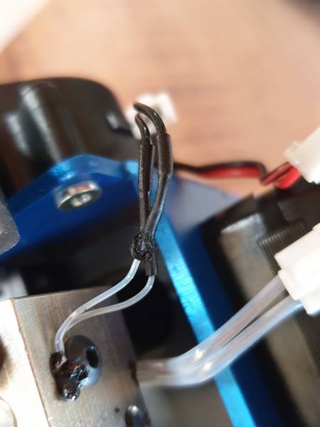

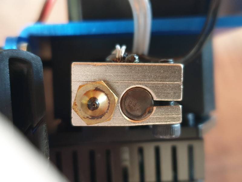

  14. J'ai réussis à démonter une partie. Lorsque j'ai dévissé la petite visse de la thermistance, le fil est tombé . J'ai trouvé le problème lol Comment enlever la partie qui reste dans la tête et qui a l'air encrassée ?
  15. Merci pour tous ces retours. Je vais démonter la thermistance et en commander une nouvelle. C'est la même que pour la X1 je pense ? Pareil pour le tube téflon. Je vais le remplacer par un Capricorn. Vous avez des adresses ou commander tout ça ? Édit : Les autres fils n'ont pas l'air d'avoir été touchés. J'ai dévissé la buse. Comment vous faites pour enlever le "carré gris" qui contient la résistance et la thermistance ?

  17. Le vendeur me propose un échange, mais avec le coronavirus, je lui ai expliqué que je n'étais pas sur de pouvoir lui renvoyer la machine. La carte mère est en route, mais je ne pourrais pas l'essayer si je ne change pas les câbles. Je n'ai pas envie d'avoir un début d'incendie chez moi lol Je ne sais pas si c'est le litige PayPal qui a fait bouger les choses, mais au moins, ça avance. Si je n'ai pas le choix, je ferais le nécessaire. Je pense que électronique est identique à la X1. Avec pas mal de photo et mon étiqueteuse, ça devrait aller.
  18. Merci pour ton aide Bosco2509 Pour l'écran, comme je viens de démonter la hotend, je ne peux pas l'allumer. Mais sur la video poster au-dessus (https://youtu.be/PP2F6qF5SnU), on voit clairement 160/0 du coup, c'est bien un problème matériel J'ai rajouté quelques photos : les câbles semblent fondus

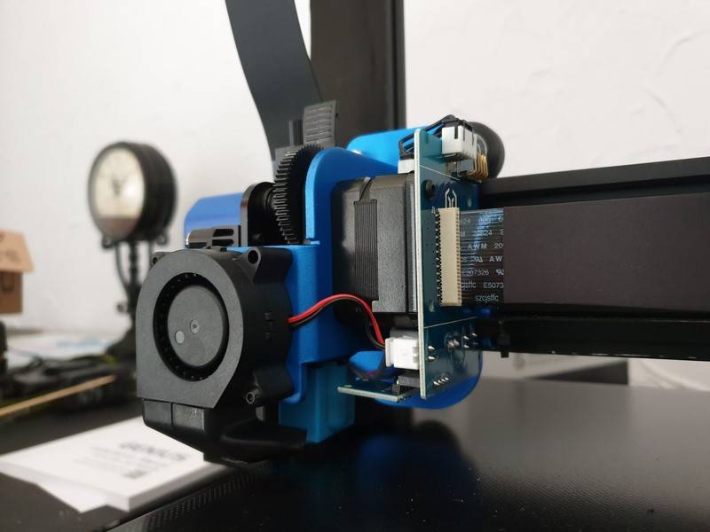

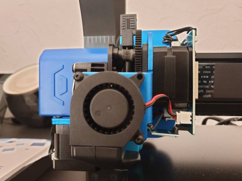

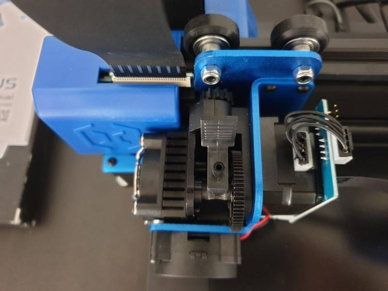

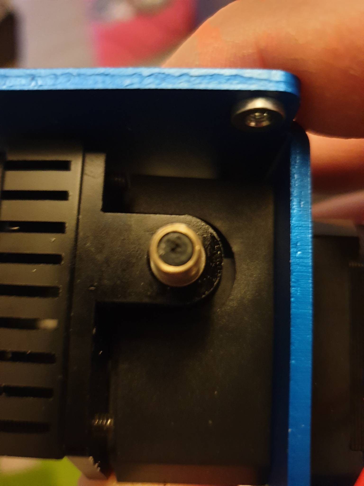

  19. Ce n'est pas que je n'aime pas bricoler, mais je voulais pouvoir imprimer rapidement sans tout avoir à démonter. Sinon, je serais parti sur une LK4 Pro par exemple. J'ai enlevé le cache de la tête, si vous pouviez me guider pour la démonter :

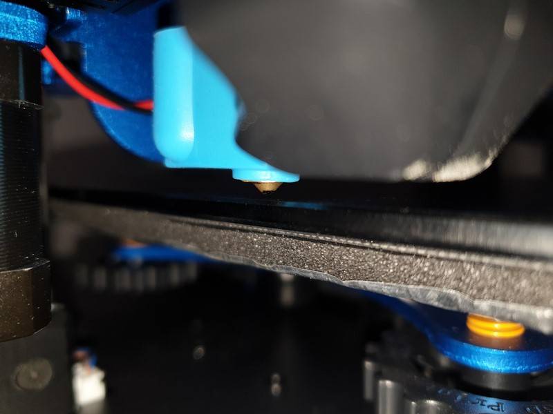

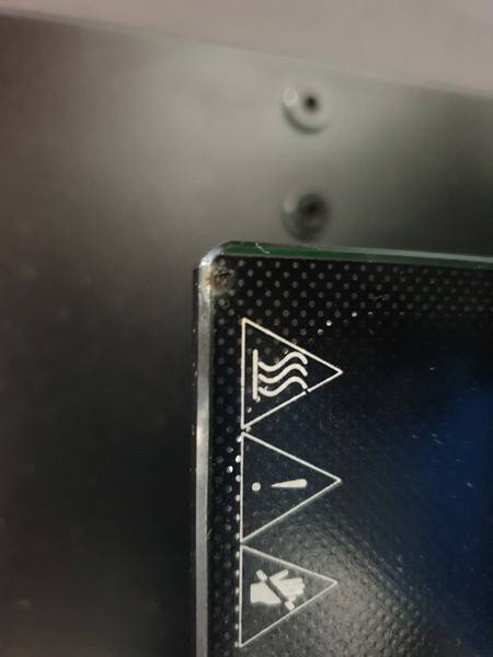

  20. Alors pour l'instant, je n'y ai pas touché et je ne l'ai pas ouvert en espérant profiter de la garantie. C'est plutôt mal parti lol Il m'envoie une nouvelle carte mère, mais j'ai acheté cette imprimante justement parce qu'elle était montée à 95% pour éviter de mettre les mains dedans. On me demande maintenant de vérifier la Hotend, mais je ne sais pas comment faire. Par contre, il y a eu de la fumée, le bed a fondu à l'endroit du home et la buse est noire
