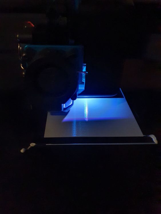

  1. Salut Fabrice tu as réussi?désolé du retard j était absent longtemps. Je viens de reprendre sur la mienne les tentatives pour la première couche j' extrude à 230° et bed à 80 pou 0,32 d'épaisseur, puis dès la 2 ème je mets l'extrusion à 210° et le bed à 55°. Pour l'instant je ne suis qu en phase de test mais ça à l'air d'accrocher sévère.

  9. Salut @MrMagounet désolé de mon absence longue. J'ai enfin reçu mon alcool iso Bon aalors j'en ai passé sur le plateau et j'ai comme l'impression que le plateau adhère encore moins bien... parcontre le scotch bleu...une Tuerie j'aurai pas cru que ça marche si bien si ce bed, ce qui m'a permis de commencer 2 ou 3 prints heureusement

  12. Merci à tous c'est plus clair^^ @MrMagounet tu es formateur pour les impressions? Car je cherche à m'instruire au max mais c'est vrai que le problème d'internet (hormis le forum) c'est que dès que l'on a une question si on attend pour la pauser après on se perd et je ne trouve pas le nom des formation pour apprendre arduino ou autre...
