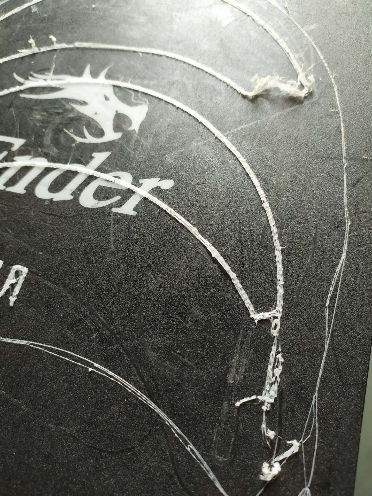

  6. Tout d'abord , un grand Merci pour votre aide! y a du mieux mais c pas encore ça. L'extrudeur est bien branché et fonctionne. Lorsque je lance "changer de filament" la procédure se passe sans problème. Le filament ressort bien et le nouveau est bien rentré. J'ai de nouveau du filament qui sort mais l'impression est horrible. Je vous joins une photo pour vous donnez une idée. @Idealnight L'extrudeur ne semble pas brisé. J'ai nettoyé la molette sur laquelle il y avait des résidus de filament. Par contre de temps en temps il claque je sais pas si c tres normal. Pour ce qui est de la procédure de @Titi78 ca m'a l'air un sacrée truc . J'aimerais bien que cela soit plus simple lol. Mais si faut y passer j'y passerais
