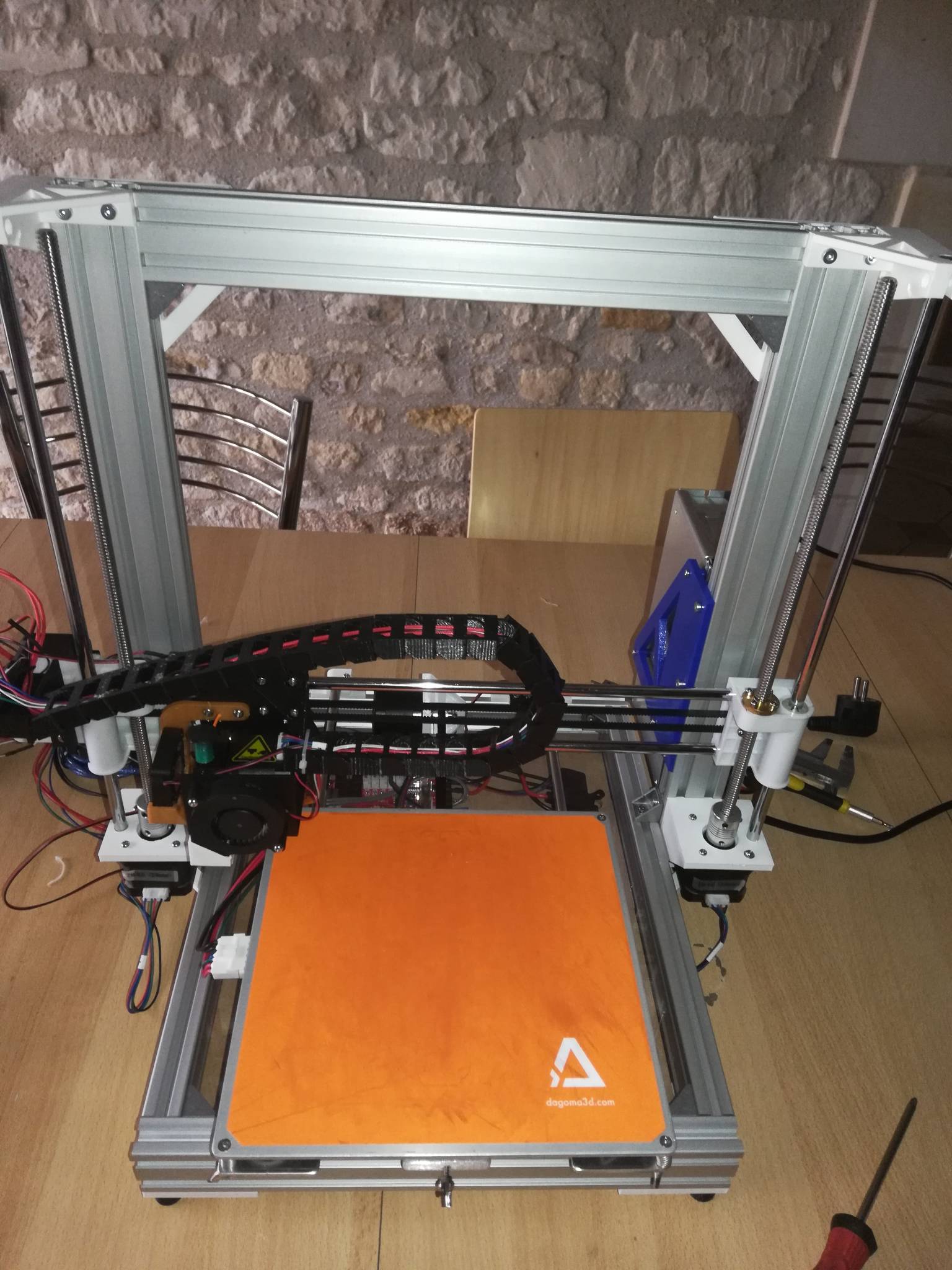

RASTAMOD a posté un sujet dans Entraide : Questions/Réponses sur l'impression 3D
bonjour, j'ai depuis maintenant beaucoup imprimé avec mon Anet a8 maintenant converti AM8 mais récemment j'ai imprimé avec un filament qui m'a demandé une chauffe supérieur mais une odeur m'a mis en alerte a la fin du print. c’était le bornier 12v qui commencé a fondre. ma question est la suivante est-ce que ventilé mon boitier allié a 2 MOSFET suffira a absorbé l'échauffement? merci d'avance -
Première impression réaliser avec succès Maintenant impression d'une boîte pour le raspberry Et ajoute d'un ventilateur avec la carte car c'est vraiment fin petit comme espace
Petite update je suis a la moitié de mon build et je me demandais si tu n'avais pas des problème de stabilité et si surélevés est une obligation pour mettre la carte sous plateau ?
Merci, donc Théoriquement j'aurai juste a la sur-élevé comme toi? et la longueur de câble n'est pas un peut juste ?
Bonjour, je me suis récemment lancé dans uprade de mon anet a8 vers une AM8 Et je me demandé si il était possible de mettre la carte mère sous le plateau (Comme Dagoma disco ultimate) était possible et/ou non recommandé ( a cause du plateau chauffant) Mais aussi si cela avais déjà était réalisé auparavant? merci de votre réponse. Ps: je n'est pas encore reçu mes profilé d'ou mes question.
