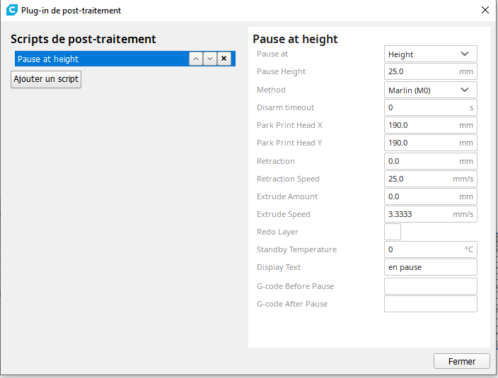

  4. Salut à tous, Voici un petit update sur mes tests et mon soucis de décalage lors de la reprise d'une impression. Faire une pause avec Cura @PPAC : Bonne nouvelle !!! En suivant les conseils postés sur ce forum, j'ai réussi à faire une pause "logicielle" lors mon impression. Dans cura, j'ai ajouté un postTraitement et saisi la commande M25 dans le champ GCode before Pause Concernant mon pb de décalage, j'ai bien réussi à isoler le problème. Il se produit uniquement lorsque la tête d'impression se positionne en x=0 et y=0. Si vous avez une idée ... J'ai commandé des limit switch pour tester au cas où.

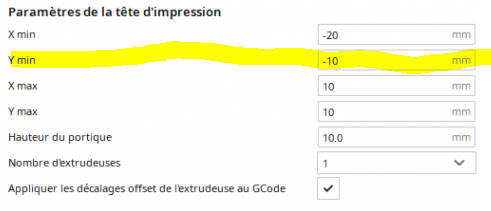

  5. Salut PPAC, Lorsque je parle d'arrêt de la machine, je parle bien de couper l'alimentation électrique par le bouton marche arrêt de l'imprimante. La version 2.16a du firmware est la version affichée sur l'écran de l'imprimante. Le fichier téléchargé se nomme bien 2.16. Il existe une version 2.17 mais d'après les post sur ce forum, elle est déconseillée. Je vais regarder pour le gcode de la pause. En parallèle, sais-tu m'expliquer à quoi correspond le Y min = -10mm dans la zone de configuration de la tête d'impression ? Bien à vous, Frédéric

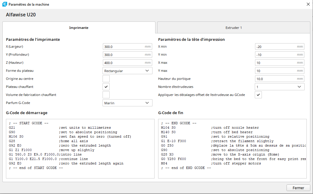

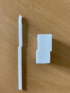

  6. Bonjour à tous, Comme prévu, voici plus de précisions sur ma configuration ainsi que les résultats de mes tests. La configuration La version du firmware est la 2.16a. Je l'ai téléchargé sur cette adresse : https://www.dropbox.com/sh/y6vyenl23ki70lk/AAD5CKJrbmI1drgqfMy4kMNra?dl=0 La version de Cura est la 4.9.0 La configuration de mon imprimante est celle par défaut proposée par Cura j'ai seulement ajouté la ligne G0 Z50 dans le G-Code de fin pour déplacer la tête d'impression afin de rendre plus facile la récupération de l'impression. Les tests Pause via le bouton sans arrêter la machine : avec le fichier test DNA.gcode fournit avec l'imprimante : la reprise fonctionne correctement avec deux fichiers tests que j'ai créé : la reprise fonctionne correctement Pause via le bouton avec arrêt de la machine quelques secondes : avec le fichier test DNA.gcode fournit avec l'imprimante : la reprise fonctionne correctement avec deux fichiers tests que j'ai créé : la reprise fonctionne correctement Pause via le bouton avec arrêt de la machine de plusieurs minutes : avec le fichier test DNA.gcode fournit avec l'imprimante : test à refaire car reprise en échec. pièce décollée avec deux fichiers tests que j'ai créé : décalage d'un à deux millimètres Pause via le code postTraitement : l'impression n'est pas restée en pause. J'ai certainement mal configuré la pause. Merci d'avance pour vos remarques et conseils. Très bon weekend. Frédéric
