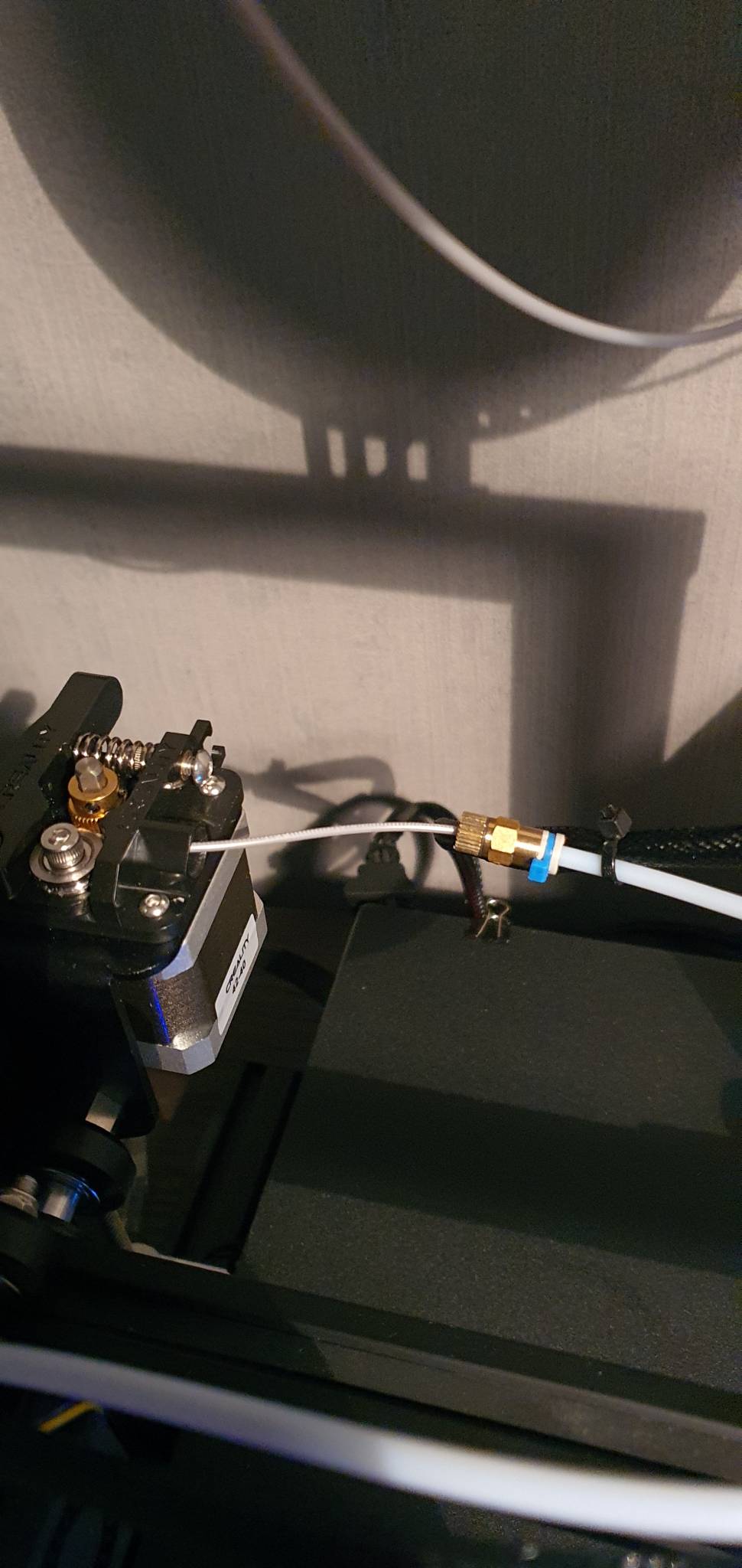

  1. Bonjour, Je suis néo-printer.. Et rencontre un soucis. Ce dernier est on ne peut plus simple. Je viens de finir de monter mon ender 3, je calibre tout. Et lance mon impression test. A ce moment, l'extrudeur fait son taf et pousse ou aspire du PLA. En le poussant il a fait ressortir l'embout métallisé liant le tube à l'extrudeur (voir photo) Résultat, la buse ne reçoit plus de plastique, je peux ré-enfoncer l'embout ds son compartiment, mais malgré une certaine résistance, ça se fait reejecter si l'extrudeur pousse trop le fil dans le tube plastique. j'ai eu beau chercher partout.... Pas de post sur un problème réellement identique. J'ai fait des calibrage de débit de l'extrudeur, ça éjecté toujours la pièce de son bloc. J'me tâte à appliquer de la superglue entre cette pièce et son compartiment à ce stade... Ca vient de l'extrudeur trop"puissant"? De cet embout mal fixé ? Quelqu'un aurait une idee svp ? Merci d'avance. Infos: PLA Verbatim 1,75mm.
