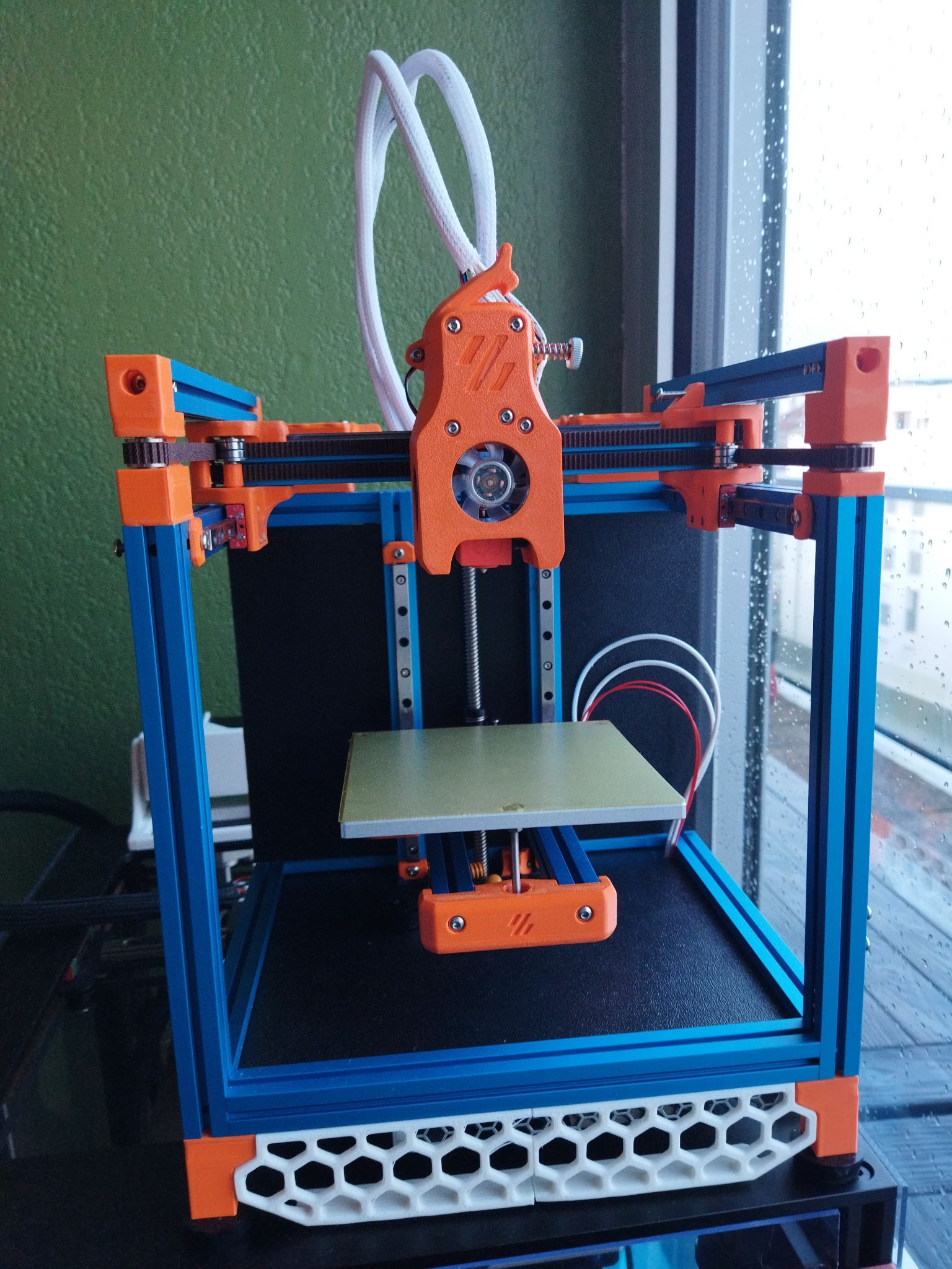

Salut ! Il y a quelques temps j’ai monté ma Voron V0.1. Très bonne expérience, j’ai eu bcp de plaisir à la faire et quelques upgrades plus tard, j’ai commencé à ronger mon frein pour ne pas craquer et faire une V2.4. La trident attirait aussi bcp mon attention . Ça me donnait très envie tout ça mais pas là place, pas le budget, pas raisonnable. Et surtout : j’ai déjà une imprimante de taille moyenne : la Two Trees SP-3. Après un temps a cogiter, m’informer et découvrir différents mods. J’ai sourcé tout les composants, imprimé les pièces et « let’s go ! » Liste des modifications : - carte de contrôle : changement pour une MKS Monster 8 (la carte d’origine faisait le boulot jusque là mais il me manquait de quoi accueillir 2 moteurs supplémentaires) J’attends sa livraison. En attendant j’ai pu avancer sur la partie mécanique qui comprend : - Gantry : j’ai changé l’intégralité du système core XY par celui-ci : https://www.printables.com/fr/model/242555-belt-misalignment-fix-on-sapphire-pro-by-stonefpvs Trois avantages : il corrige une mauvaise conception dans l’alignement des courroies, ajoute un réglage de la tension et déplace les moteurs à l’arrière (en dehors de la chambre). J’en ai profité pour remplacer toutes les poulies par des métalliques, et j’avais une courroie renforcée qui traînait j’ai voulu essayer. - axe z et lit : le plus gros du chantier ! Passage en triple Z, type Voron Trident. Je viens de finir. Reste à attendre la carte de contrôle… https://www.printables.com/fr/model/305076-sapphire-propanda-cube-independent-triple-z-axis - changement de la tête d’impression : j’ai imprimé ce modèle qui est plutôt bien conçu. En revanche je suis pas convaincu de la taille très réduire du ventilateur de la hotend. À nouveau on verra une fois la carte reçue. https://cults3d.com/fr/modèle-3d/divers/the-diamond-mount-direct-drive-hotend-mount-for-v6-nf-smart-dragon-dragonfly-zodiac-bmo-and-more-sapphire-pro-sp-3-plus-sp-5-printers-laurienzudesign-2 à venir : installation et paramètrage de la nouvelle carte. ajout d’un écran, revoir le cable management et refroidissement de l’électronique, pimper tout ça avec du rgb pourquoi pas A plus !

Bonjour à tous ! Je monte actuellement une Voron 0.1 mais après beaucoup de (trop) de tentatives et de recherches je commence à être un peu perdu et bloqué sur la partie logiciel. Je vous évoque d'abord mon 1er obstacle : le flash de la mcu. J'ai été confronté à un problème (apparemment partagé par certains) de nomination du fichier firmware.bin. En suivant scrupuleusement la procédure de klipper de création du firmware je récupère le fichier généré dans le dossier klipper out. Le renomme en "firmware.bin", le colle sur une SD fraichement achetée et formatée en Fat32 et l'insert dans la mcu. J'allume, patiente un peu, puis lance Fluidd et constate le message "mcu 'mcu': Unable to connect" Je vérifie donc que mon fichier "firmware.bin" présent sur la carte sd à été modifié en "firmware.cur" et bien non ... S'en suit un grand nombre de tentatives et de manip' afin de m'assurer que le fichier est correctement nommé et la mcu flashée (les extensions sont activées dans l'affichage de windows : pas de "firmware.bin.bin" par exemple). J'ai trouvé sur un reddit quelqu'un qui y était parvenu en jouant sur la casse : je test donc FIRMWARE.bin, ne fonctionne pas non plus. Je tente de le repasser en minuscules dans l'explorateur et la brainfuck : il reste en majuscules ... je tente pleins de trucs comme renommé en "FIRMWARE_1.bin" puis --> "firmware_1.bin" (ah la il veut bien le laisser en minuscules) puis je vire le "_1" et mon fichier est bien nommé "firmware.bin", je l'insert a nouveau sans franchement y croire : et la je récupère ma sd avec un fichier "firmware.cur" !!! Sans rien y comprendre, il semblerait que le firmware est bien été flashée ?! Pour m'assurer que la carte à bien été flashée je lance comme indiqué dans la procédure un ls /dev/serial/by-id/* Et j'obtient : ls: cannot access '/dev/serial/by-id/*': No such file or directory J'en conclu que la carte n'est pas flashée ? Ou bien est-ce un problème de communication entre le Pi et la skr (lié à l'usb par exemple, j'ai tenté avec un autre câble même constat) ?! J'ai aussi essayé de me connecter à la skr en usb sur mon pc via Pronterface mais sans succès : "Connecting... Traceback (most recent call last): File "printrun\pronterface.pyc", line 1053, in connect File "printrun\pronsole.pyc", line 720, in connect_to_printer File "printrun\printcore.pyc", line 46, in inner File "printrun\printcore.pyc", line 208, in connect File "encodings\utf_8.pyc", line 16, in decode UnicodeDecodeError: 'utf8' codec can't decode byte 0xe9 in position 49: invalid continuation byte" Je bloque complètement ! Ci-joint les logs et la conf (qui est celle de base proposée sur le github de klipper) Cordialement, Kempai klippy (1).log printer (1).cfg -

Mais l'imprimante est presque entièrement montée déjà, seuls les endstop et la chaîne pour les câbles du hotbed sont manquants Je me suis régalé et j'ai bcp appris à la faire ! Du coup ta réflexion me fait peur, j'espère que c'est pas encore plus galère d'accès maintenant que tout est en place :S Il me faut aussi d'autres pieds en caoutchouc, ceux que j'ai mis ne sont pas assez hauts.
