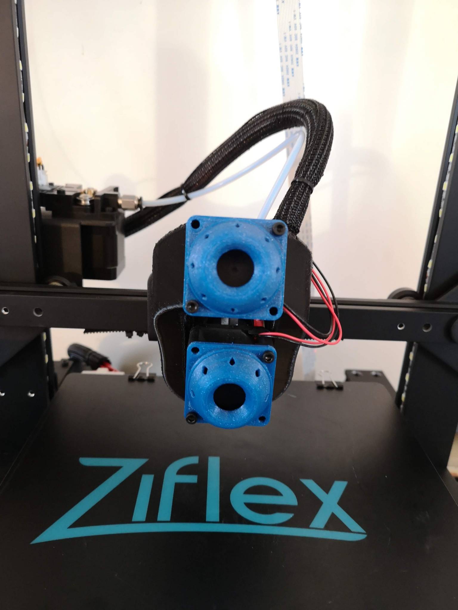

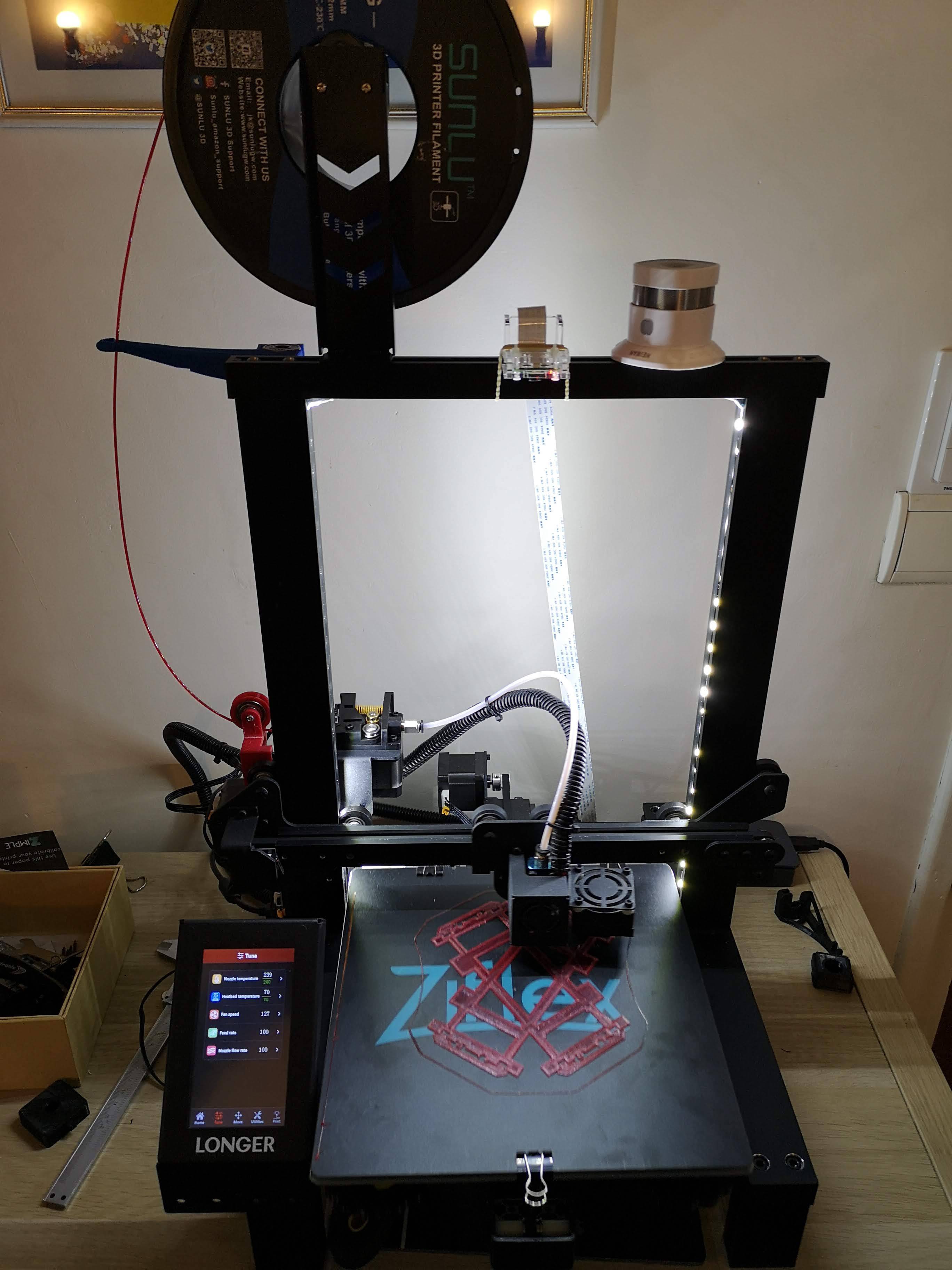

  4. As-tu eu des news à ce sujet? Je veux bien que tu partages dès que tu auras eu le retour Mon montage du Fang Monobloc sur Longer LK4 Pro : De mon côté, j'ai également mis en place le Fang sur ma LK4 Pro. Fang monobloc imprimé avec le profil fourni en PLA : la vitesse initiale > 140 mm/s était trop élevée pour mon PLA Silk, le résultat n'est pas top. Je réimprime en ce moment même en PETG Sunlu. 2 ventilateurs Sunon 4020 réf. MF40202V2-1000U-A99 pour la tête et le filament. Pour ce dernier, il faut rappeler que, comme ce modèle ne gère pas le PWM, il faut le mettre à 100% pour qu'il tourne. Silencer ventilateur 40mm : https://www.thingiverse.com/thing:3597687. Impression en Arianeplast PLA Bleu metalisé Chaussette silicone MK8 pour garder la température stable et éviter les dépôts sur la tête. Pour la carte mère : ventilateur 4010 fourni par Longer suite à mon mail au service client. Pour l'alimentation : Sunon 6015 réf. MF60152V21000UA99 que je ne conseille qu'à moitier car il fait plus de bruit que celui d'origine mais ventile beaucoup mieux. Ce n'est pas forcément plus silencieux mais je monte maintenant à plus de 70° sans supports. J'en ai profité pour remplacer la gaine plastique d'origine par une gaine tressée fendue plus pratique.
