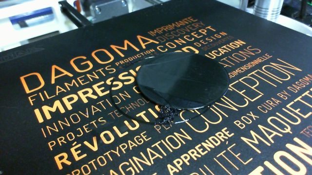

    re bonjour les amis Alors j'ai pas mal bosser cette nuit , ( coté informatique , imprimante laisse moi tranquille !!! ) j'ai recuperer le gcode de mon CbD qui c'est avérer bien différent de celui du tuto de Dagoma .... Conclusion , j'ai pu ce matin relancer une impression qui ... j'en reparlerai ... bref , sa marche mieux avec : start.gcode : end.start : Déja une question sur offset , je trouve le réglage (si j'ai bien compris) sur le start.gcode à la ligne : G1 Z{z_offset} ( ----> juste apres le G91;relative positioning ) Comment dois-je le remplir ? G1 Z-0.5{z_offset} ou G1 Z{-0.5} ou encore autre chose ? Et puis les réglages Qualité vitesse de CbD ( je montre juste ceux utilisé ceux matin ... Bon avec sa , j'ai pu ré-imprimé mieux qu'hier au moment ou je voulais jouer de la massette mais sa ressemble à sa : Au lieu de sa : Pourquoi ma piéce se décolle t'elle ? Simple question de offset ?

    Je sent que je vais finir de la réglé à grand coups de massette !!!! Impossible d'imprimé pour moi avec Cura 15 ( le palpeur ok ) brim n'accroche pas , plus haut encore moins , plus bas l'extrudeur claque .... J'ai testé les réglage dagoma et d'autre trouvé sur le forum ... Mais la il faut que j'arrete pour le bien de mon imprimante et ma sécurité mental !!!!
