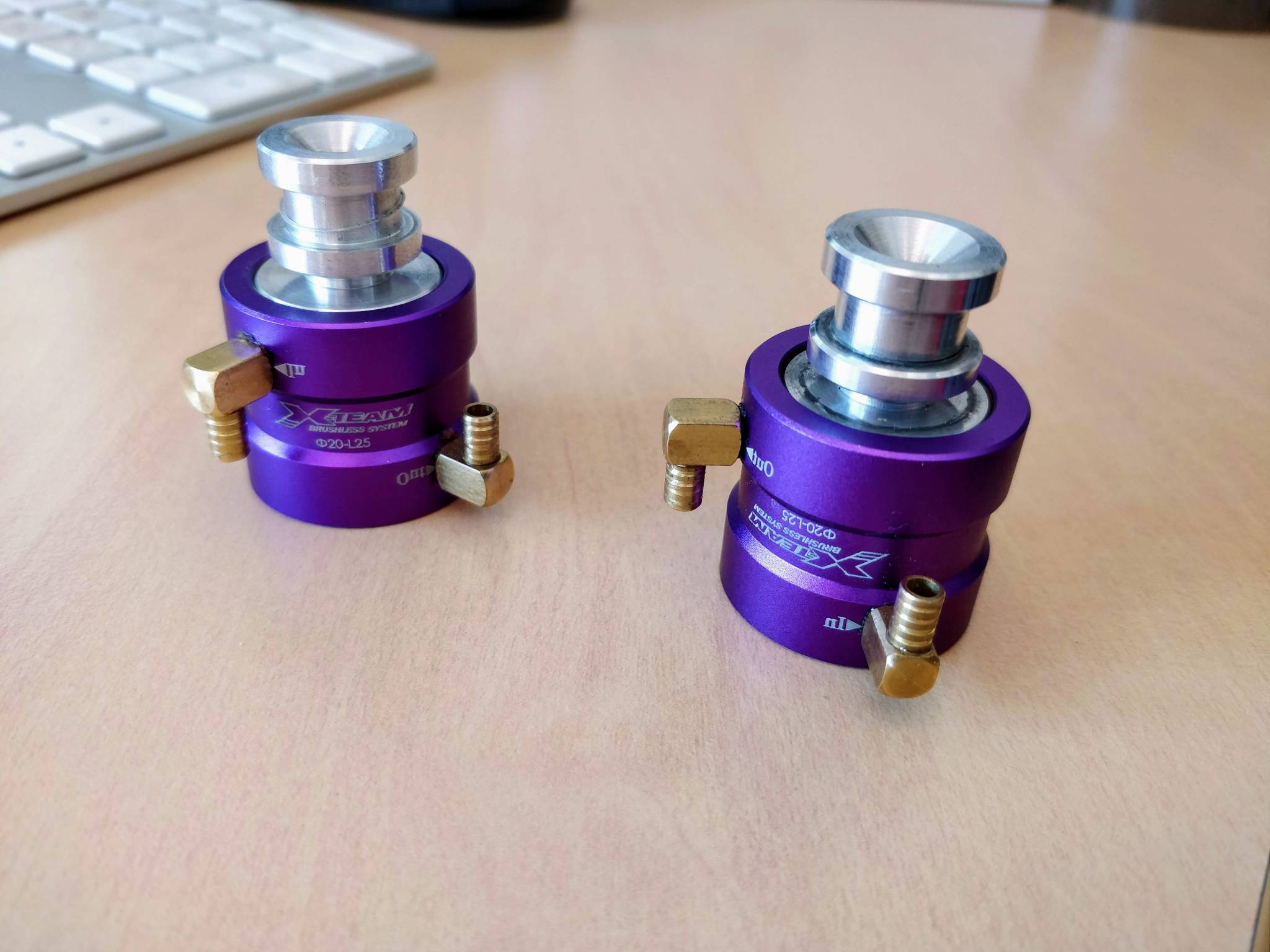

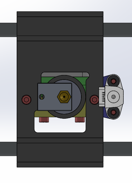

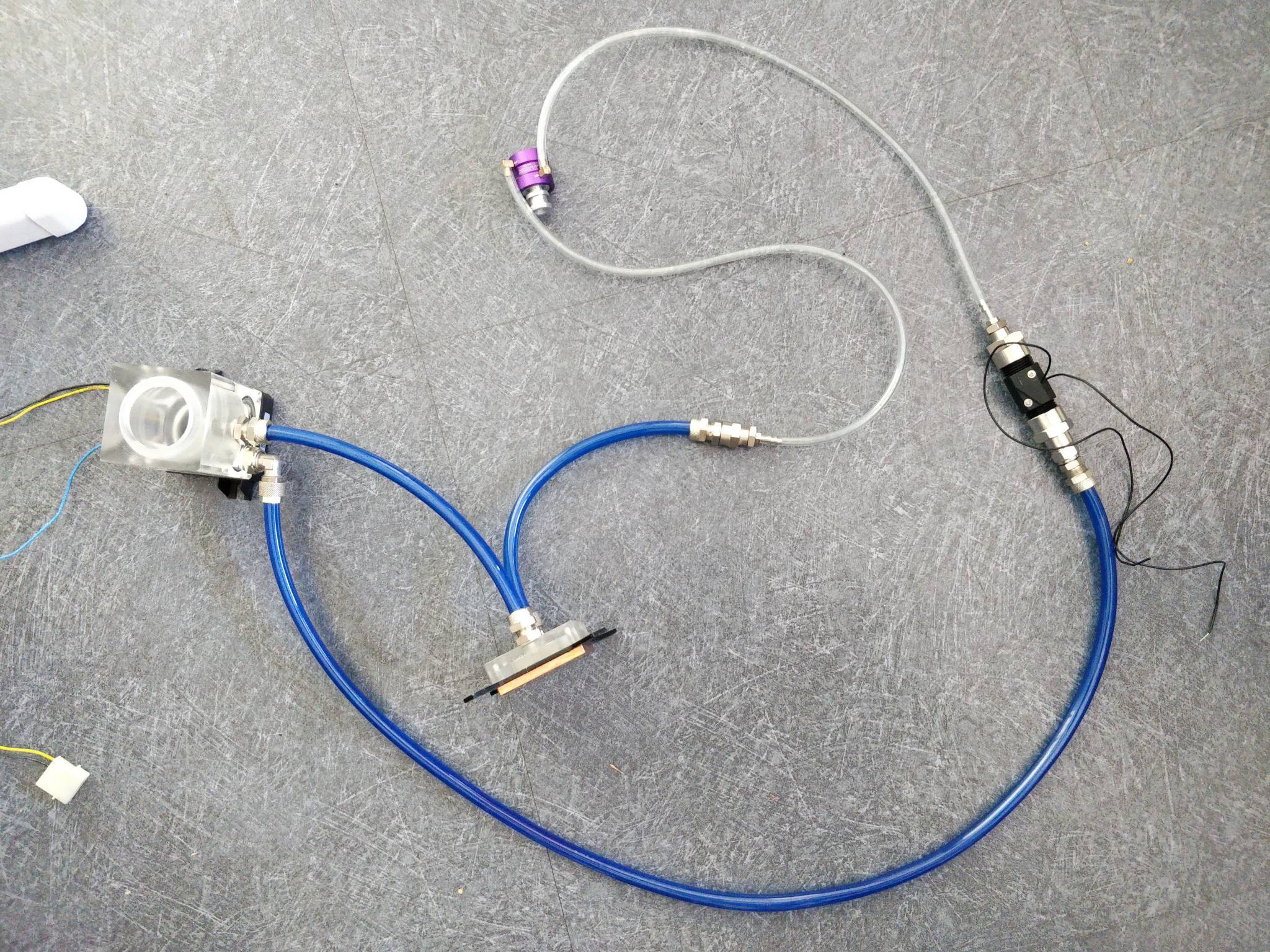

  1. Mon usineur préféré m'a trouvé tous les raccords qu'il faut ! Les premiers tests confirme que le débit de la petite pompe est suffisant pour activer le capteur de débit (j'avais peur que ce ne soit pas suffisant). En revanche, y'a un couac pour faire passer la manchette WC dans mon chariot. Déjà le diamètre extérieur fait 27mm au lieu de 25. Résolu en meulant un peu le trou du chariot. Maintenant, ce sont les sorties d'eau qui ne passent pas. J'avais pas vu ce problème dans ma simul Bref, il va refalloir cogiter. Désolé pour le manque de news, j'ai mille projets en parallèle et celui-ci n'est clairement pas la priorité vu que j'ai l'Ender 3 qui tourne à côté (que j'ai bien pimpé au passage )

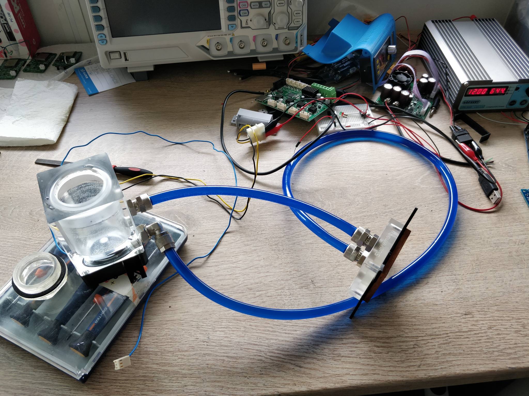

  4. J'ai parlé de mon projet à un pote. Il m'a sorti un kit de watercooling d'un carton qui trainait dans un placard (liquide spécial inclus !) 12V, 650mA. Faut que je checke la charge du DCDC 12V mais je dois être tranquille. Me reste à trouver les réductions pour descendre à un tuyau 6mmx4mm pour le hotend. Ainsi que pour caser le capteur de présence débit.
  5. On dirait bien que ça marche exactement comme le système que je comptais faire : avec un reed switch (dans la description de l'article, ils mettent le datasheet du reed switch, j'en conclus que c'est ça), un peu comme fonctionne la détection d'eau dans une cafetière type Senseo : l'aimant arrive devant le reed switch, le contact se fait. Ca sort donc juste un contact. Rien à bricoler en Arduino etc. J'ai une petite poignée de ces bestioles, je pourrais faire un truc, mais pour bien calibrer, ça va prendre du temps, et je crois que je n'en ai pas une infinité malheureusement.
  6. Hummm, un débitmètre, ça m'inspire absolument pas confiance. Trop de mauvais souvenirs. Un bon vieux détecteur de débit, ça m'irait. Quelque chose tout bête comme ça : https://www.aliexpress.com/item/4000206892769.html

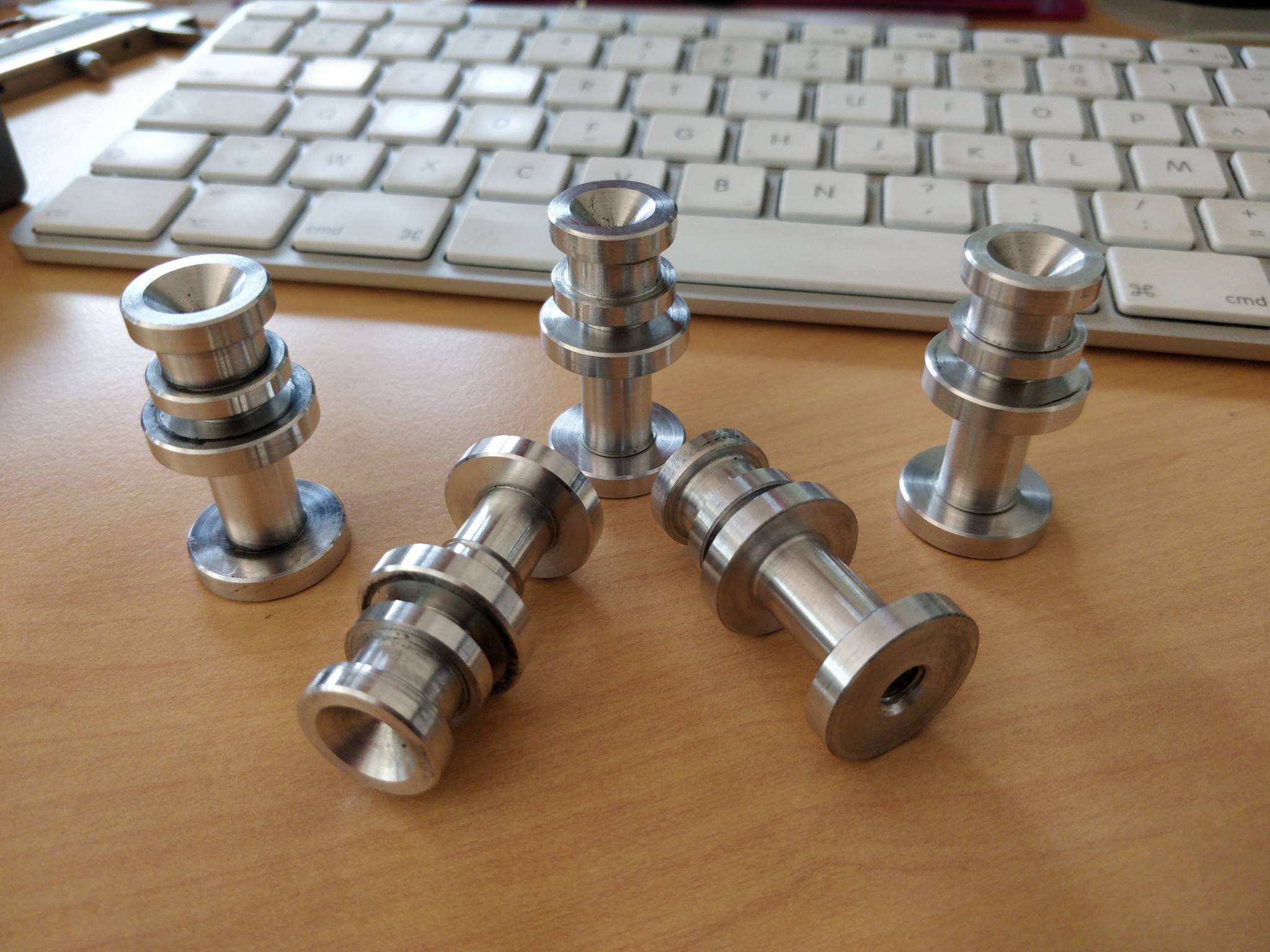

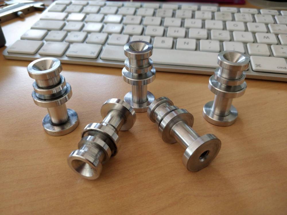

  11. Des nouvelles ! Internet ne cessera de m'étonner ! Quelqu'un est venu demander de l'aide sur les réseaux pour l'utilisation de variateurs Open Source que je maitrise bien. En échange d'un coup de main, il m'a réalisé ceci : Une petite fratrie de hotend watercooled basés sur les plans cités plus haut, avec quelques améliorations (notamment des chanfreins pour ne pas blesser les joints des "sleeves"). Une fois arrivés, je ferai des tests d'étanchéité et pourrait bosser l'intégration sur le chariot. Selon les résultats, si certains sont motivés, je peux vendre ceux qui me restent (pour rémunérer l'usineur) et si les foules sont en délire, il peut peut-être en sortir une petite flopée supplémentaire ! (mais faut un bon volume pour qu'il prenne la peine de reprogrammer son tour CN des années 90). En attendant, l'Ender 3 tourne plutôt très bien et me débloque des projets jusqu'ici à l'arrêt. Bref, tout va bien.

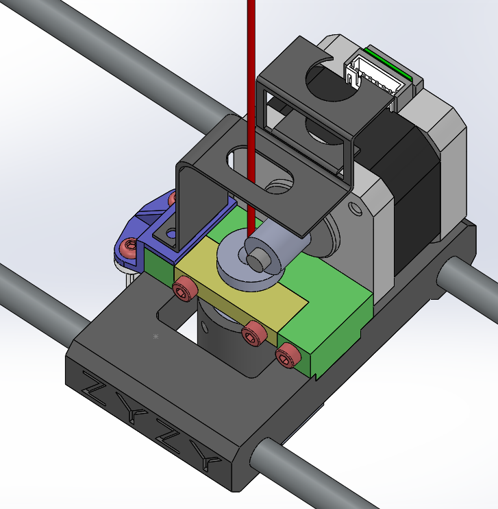

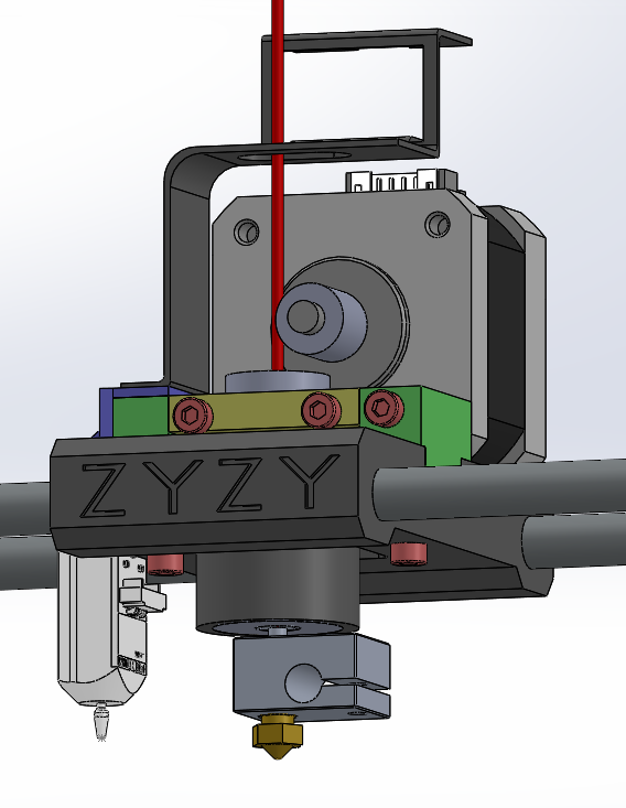

  14. Du nouveau, les amis. Après recherche, je suis tombé sur ce projet d'un allemand d'un hotend watercooled maison, compatible avec les heatbreak E3D v6 : https://reprap.org/forum/read.php?336,765316,page=3 Malheureusement, il ne semble plus en vendre depuis le temps. Mais heureusement, les plans sont disponibles ! J'ai donc modélisé !a avec la chaussette de Watercooling RC, ce qui donne ceci : Je vais devoir gratter un chouia le chariot pour que ça passe, mais vraiment pas grand chose ! Restera plus qu'à dessiné un Fang qui passera par devant, mais j'ai moulte place pour le ventilo à l'avant ! Est-ce que ça satisfait tout le monde ce design ?? Sinon, j'ai reçu la petite Ender 3 Pro qui me comble de joie actuellement. J'ai déjà mis la main dans le G-Code pour les start et ending scripts et je lui ai collé un Octoprint qui attendait des années de pouvoir tchatcher une printeuse 3D qui le snobe pas (aka la ZYYX et son protocole propriétaire ). Bref, plus besoin de va-et-vient avec la carte SD, que du bonheur ! Vivement que cela soit le cas avec la ZYZY ! ("va-et-vient" et "ZYZY"... Je viens de m'en rendre compte. Dézo... )
